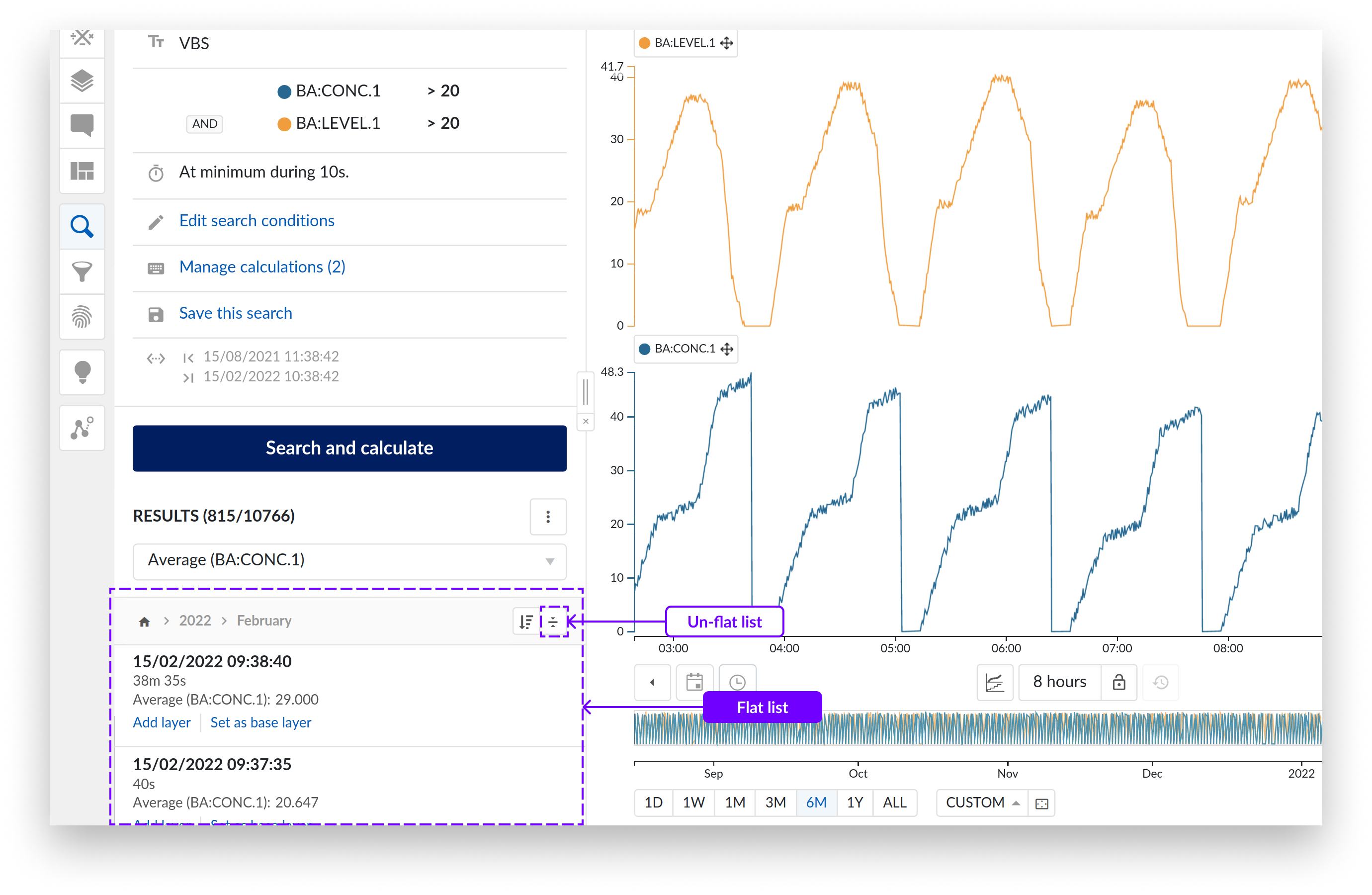

Um die Suchergebnisse aus einem Bin zu visualisieren, klicken Sie auf das im nächsten Screenshot gezeigte Symbol. Die Suchergebnisliste zeigt nun die Ergebnisse dieses Bins an.
Wenn Sie z.B. auf die Schaltfläche "Erweitern" (Flattening) klicken, während Sie sich im Bin "Februar" befinden, werden alle Ergebnisse des Februars in einer Liste angezeigt.
Um die Ergebnisse des Februar Bins wieder zu sehen, klicken Sie auf die Schaltfläche Komprimieren (Flattening).

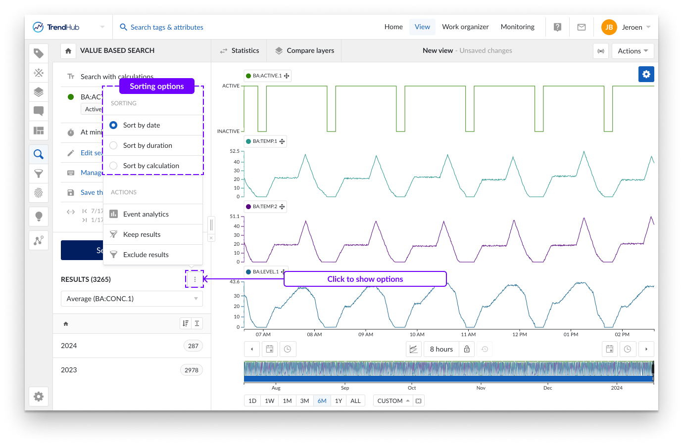

Sortieren der Suchergebnisse
Sie können die Ergebnisse auf- oder absteigend sortieren, indem Sie auf das im nächsten Bild gezeigte Sortiersymbol klicken. Der Pfeil ist immer nach unten gerichtet, und die Balken zeigen an, ob die Ergebnisse absteigend oder aufsteigend sortiert sind.
Um den Sortiermodus der Ergebnisse zu ändern, klicken Sie auf das Symbol mit den drei vertikalen Punkten in der oberen rechten Ecke der Ergebnisliste. Je nach Suchdimension sind verschiedene Sortieroptionen verfügbar:
Ähnlichkeitssuche: Sortieren Sie nach Score oder Datum
Wertebasierte Suche: Sortieren Sie nach Datum oder Dauer
Digitale Schrittsuche: Sortieren Sie nach Datum
Context-Item-Suche: Sortieren nach Datum oder Dauer
Betriebsbereichssuche: Sortieren Sie nach Datum oder Dauer
Wenn Sie eine Berechnung der Suchergebnisse durchführen (siehe Berechnungen auf Grundlage von Suchergebnissen Dokument) steht eine zusätzliche Option zum Sortieren der Ergebnisse nach Berechnung zur Verfügung.

Neben den Sortieroptionen stehen Ihnen die folgenden Optionen für die Suchergebnisse zur Verfügung, wenn Sie auf das Symbol mit den drei vertikalen Punkten klicken.
Ergebnisse behalten / Ergebnisse ausschließen
Mit dieser Option können Sie bestimmte Suchergebnisse herausfiltern oder bestimmte Suchergebnisse behalten.
Dies geschieht durch die Erstellung von Filtern für die Zeiträume zwischen den Suchergebnissen (Ergebnisse behalten) oder durch die Erstellung von Filtern für diese Suchergebniszeiträume (Ergebnisse ausschließen).

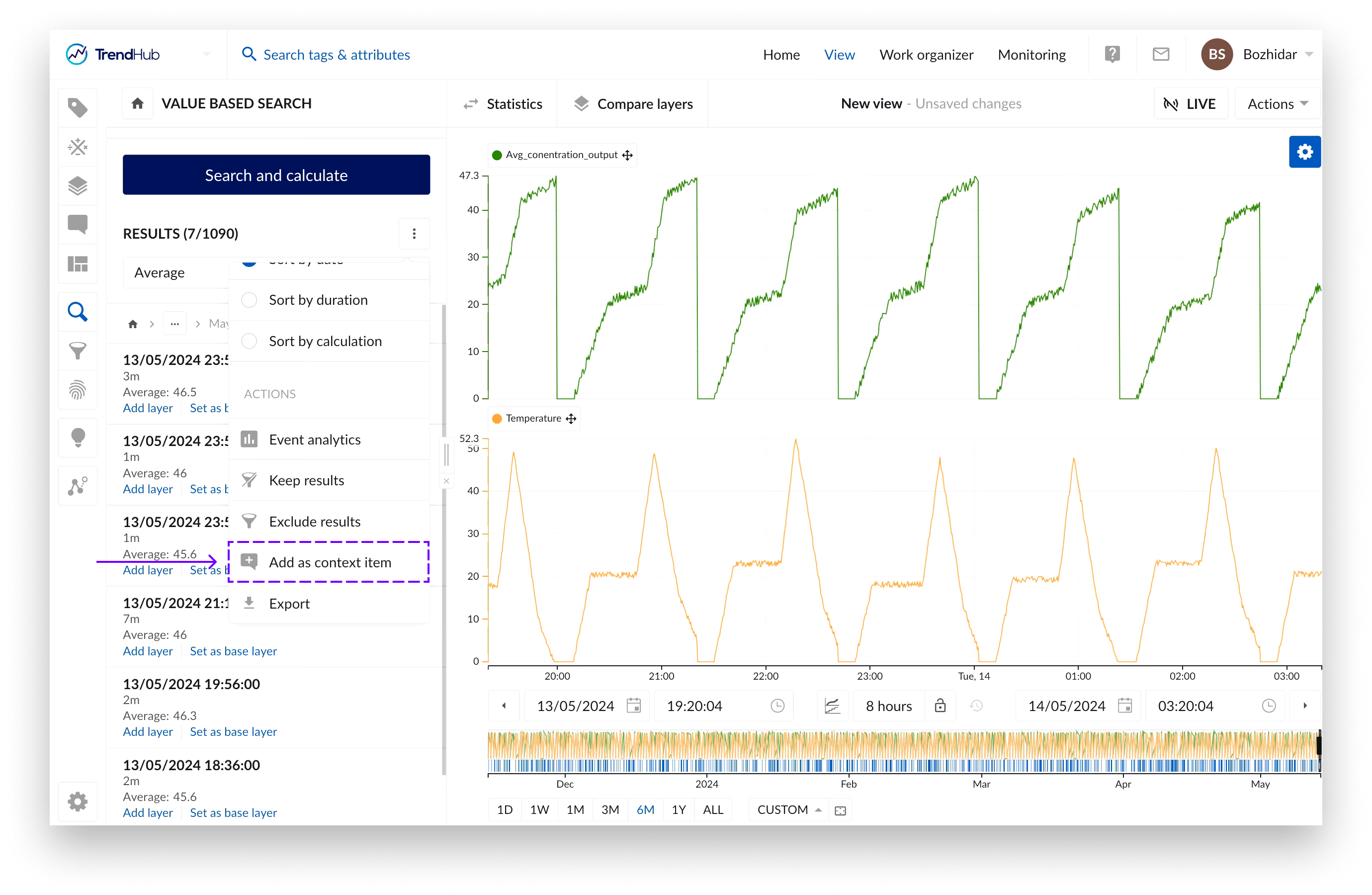

Als Context Item hinzufügen

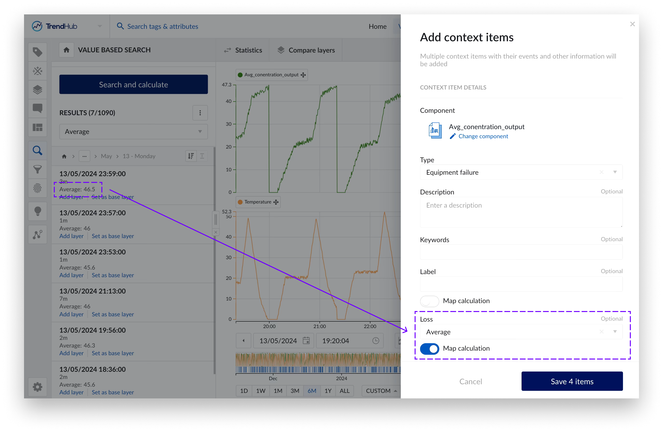

Mit der Option "Als Context Item hinzufügen" können Sie Context Items für alle ausgewählten Suchergebnisse erstellen.

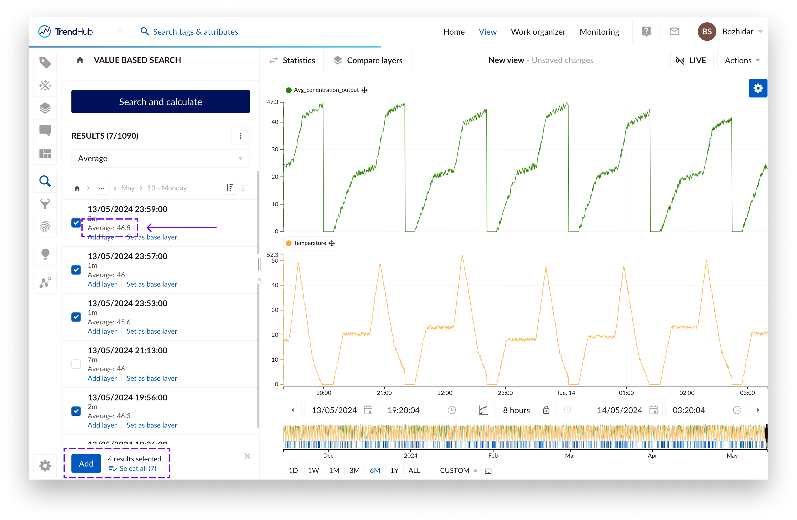

Sie können eine Teilmenge der verfügbaren Suchergebnisse auswählen, indem Sie die entsprechenden Kontrollkästchen aktivieren. Beachten Sie außerdem, dass konfigurierte Berechnungen auch in der Liste der Suchergebnisse mit ihrem jeweiligen Wert erscheinen.
Sobald Sie die Auswahl bestätigt haben, erscheint auf der rechten Seite ein Konfigurationsfenster, in dem Sie die gewünschte Komponente, den Typ und die Feldwerte konfigurieren können.
Wenn Berechnungen auf Basis von Suchergebnissen konfiguriert sind, können deren Werte in einem Feld gespeichert werden, indem Sie den Schalter "Berechnung zuordnen" unterhalb des gewählten Feldes betätigen. Wenn der Schalter aktiviert ist, wird anstelle eines Eingabefelds ein Dropdown-Menü mit verfügbaren kompatiblen Berechnungen angezeigt.

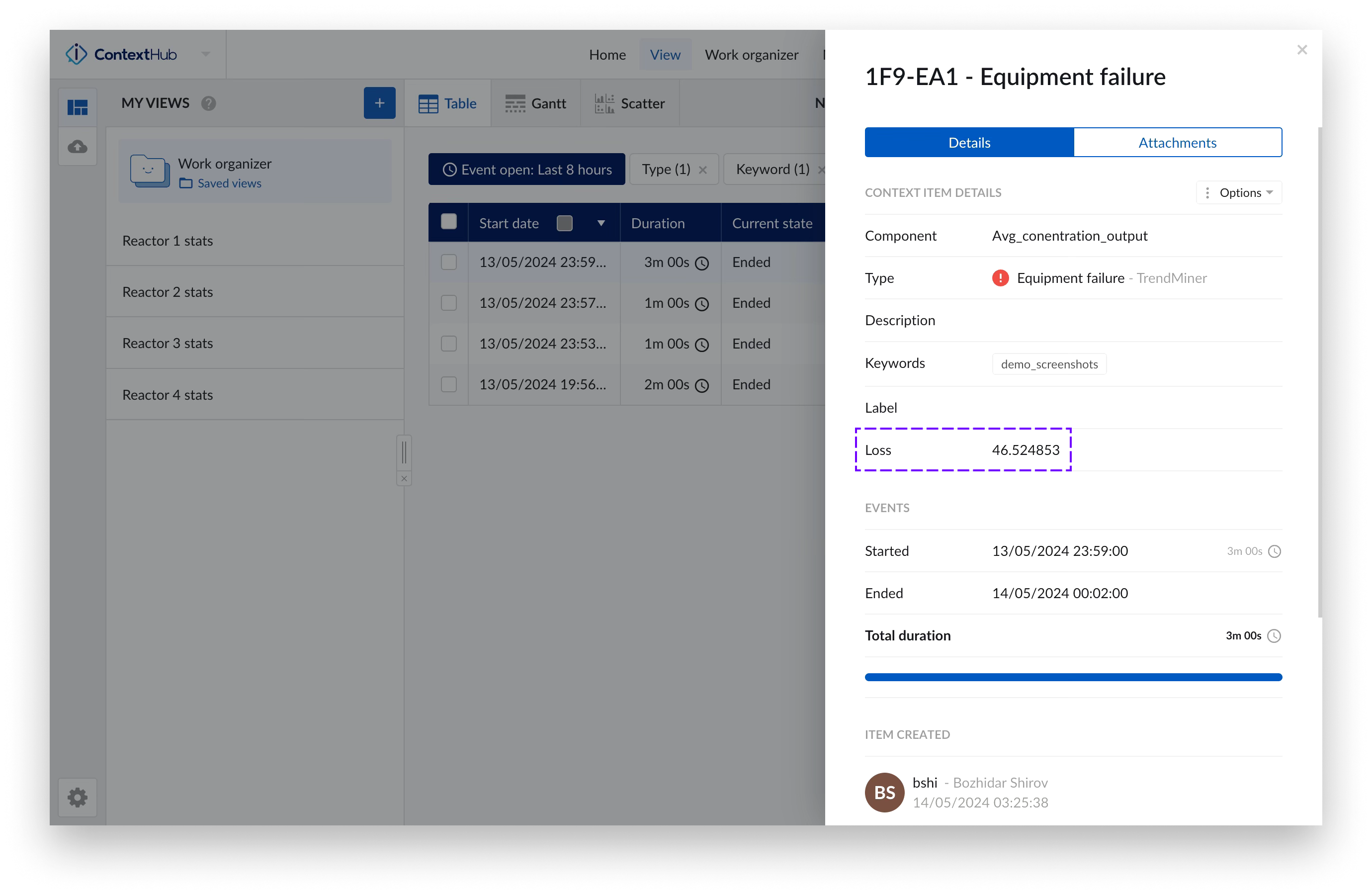

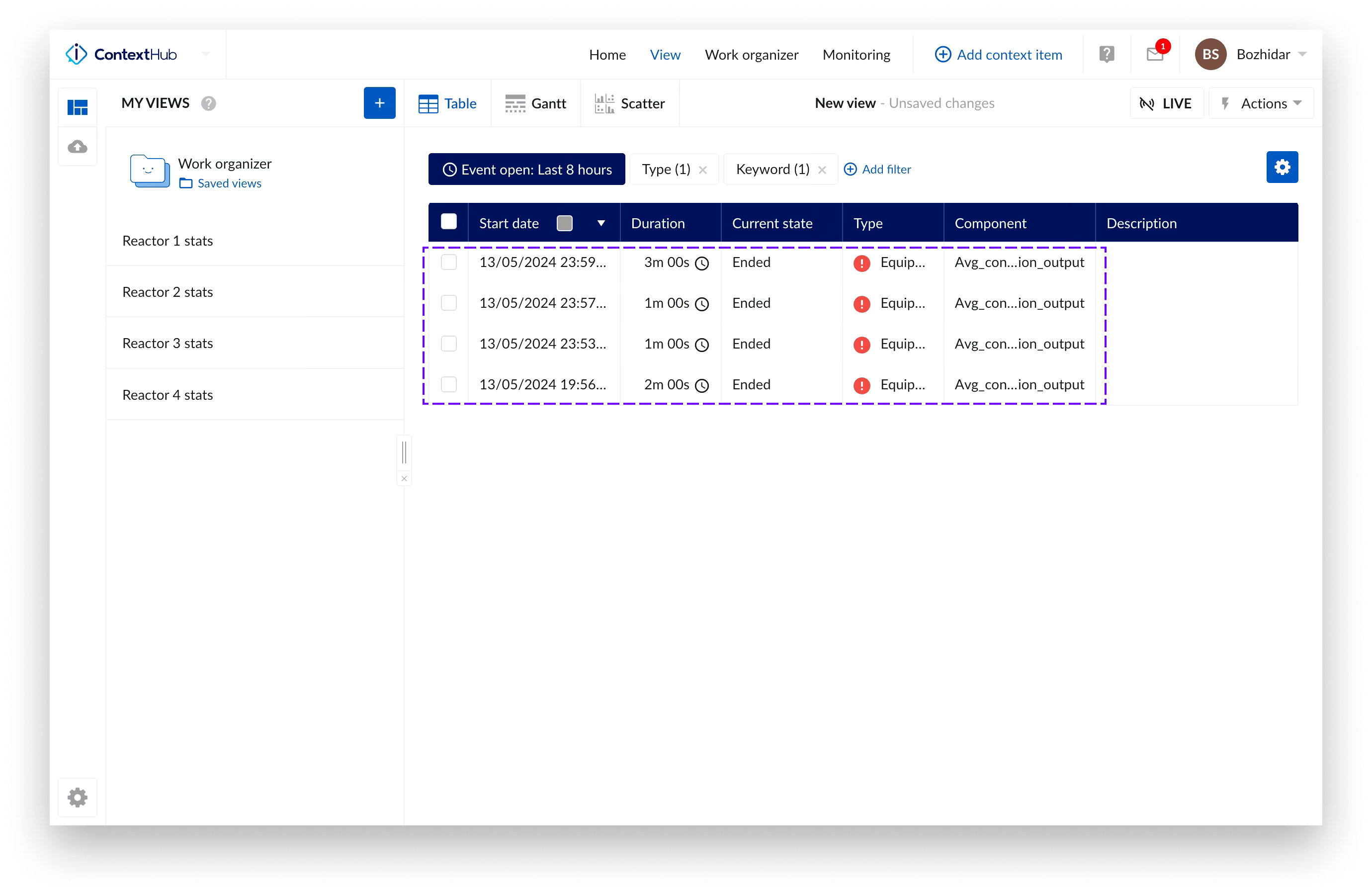

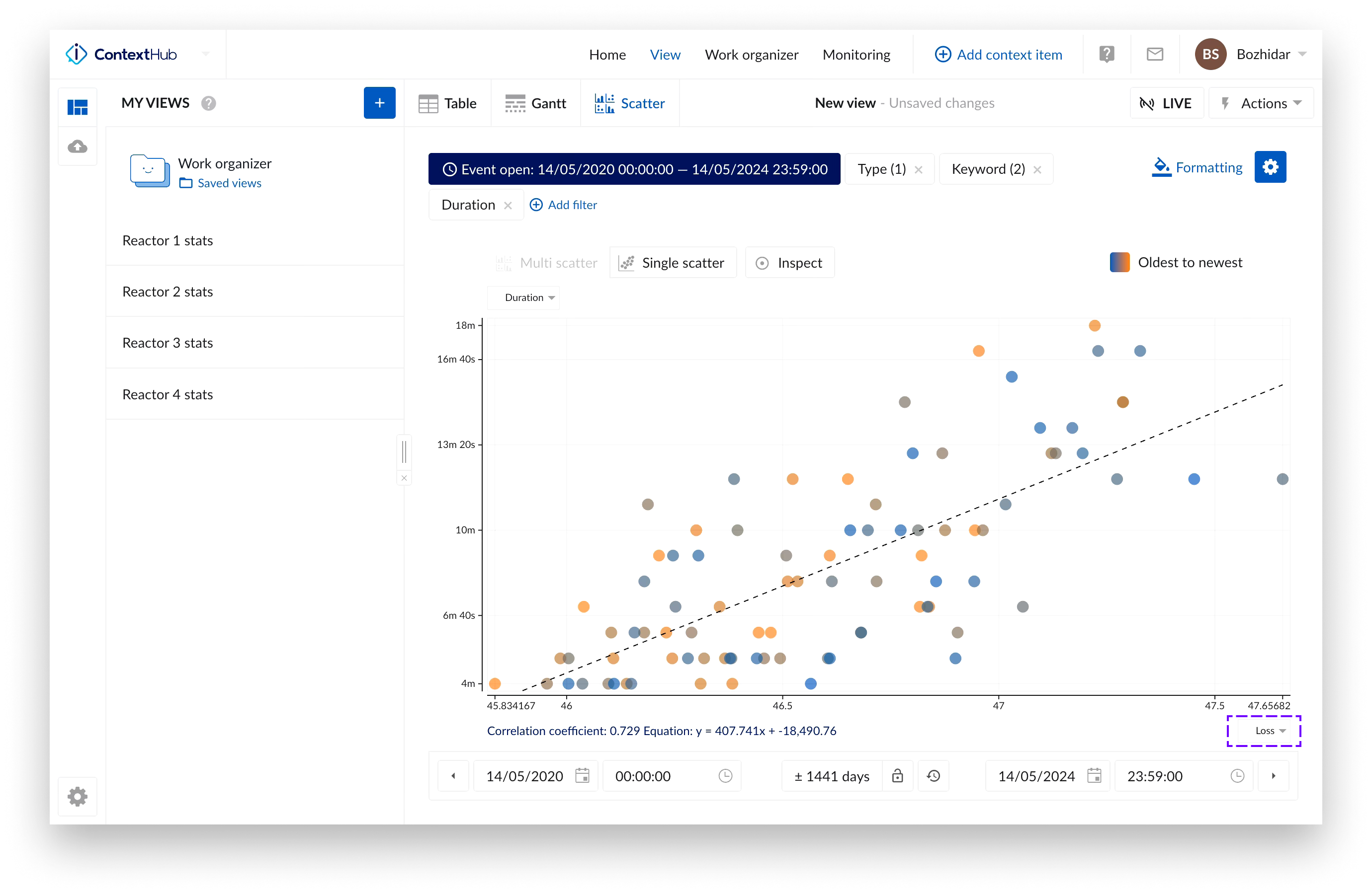

Nachdem die Erstellung bestätigt wurde, können die Items in ContextHub Ansichten betrachtet werden:
Falls zugeordnet, sind Werte aus Berechnungen auf Basis von Suchergebnissen vorhanden und können durch Erweitern der Context Item Details eines Items von Interesse angezeigt werden.
Mit Hilfe der verschiedenen Visualisierungsoptionen und -werkzeuge in ContextHub können zusätzliche Analysen der erstellten Context Items durchgeführt werden. Dazu gehören auch gespeicherte Werte aus Berechnungen auf Basis von Suchergebnissen.

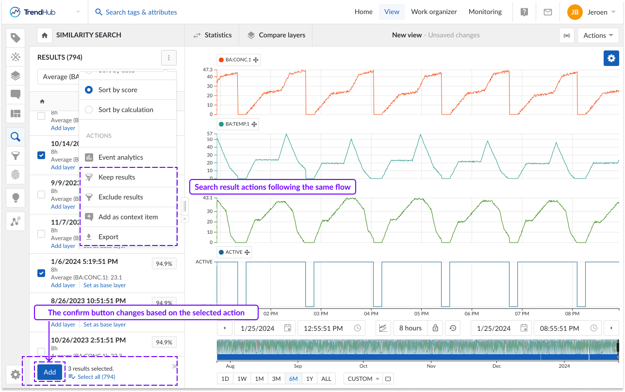

Alle diese Aktionen funktionieren auf analoge Art und Weise. Sobald eine Aktion ausgewählt ist, können Sie mit der Auswahl der gewünschten Suchergebnisse für die gewählte Aktion beginnen.
Sie können jederzeit sehen, wie viele Suchergebnisse ausgewählt sind, und Sie können ganz einfach alle Suchergebnisse in der aktuellen Ablage mit einem Klick auswählen. Klicken Sie dazu auf die Option "Alle auswählen (...)" in der Fußzeile rechts neben der Bestätigungsschaltfläche.
Die Option "Auswahl löschen" erscheint, sobald alle Suchergebnisse ausgewählt sind.
Sobald Sie die gewünschten Suchergebnisse ausgewählt haben, klicken Sie auf die Schaltfläche Bestätigen, um die von Ihnen gewählte Option auszuführen.
