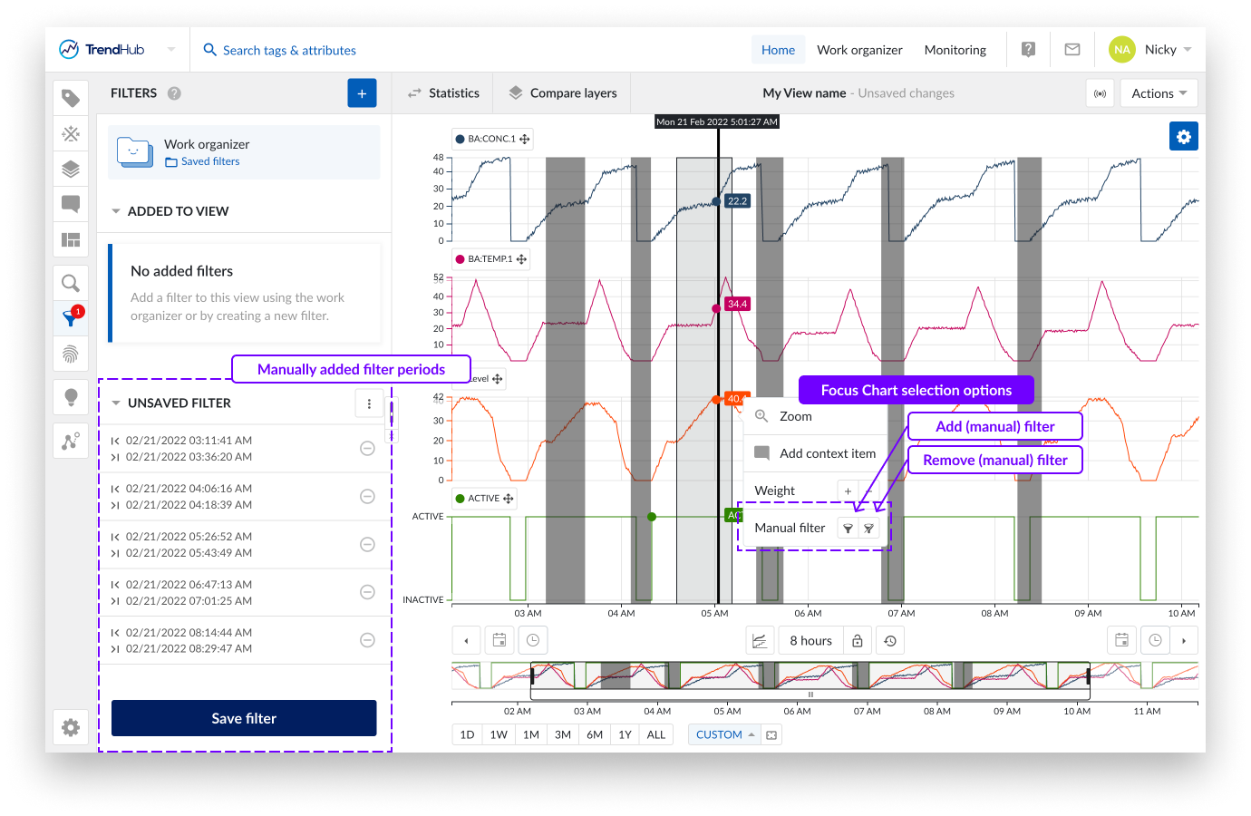

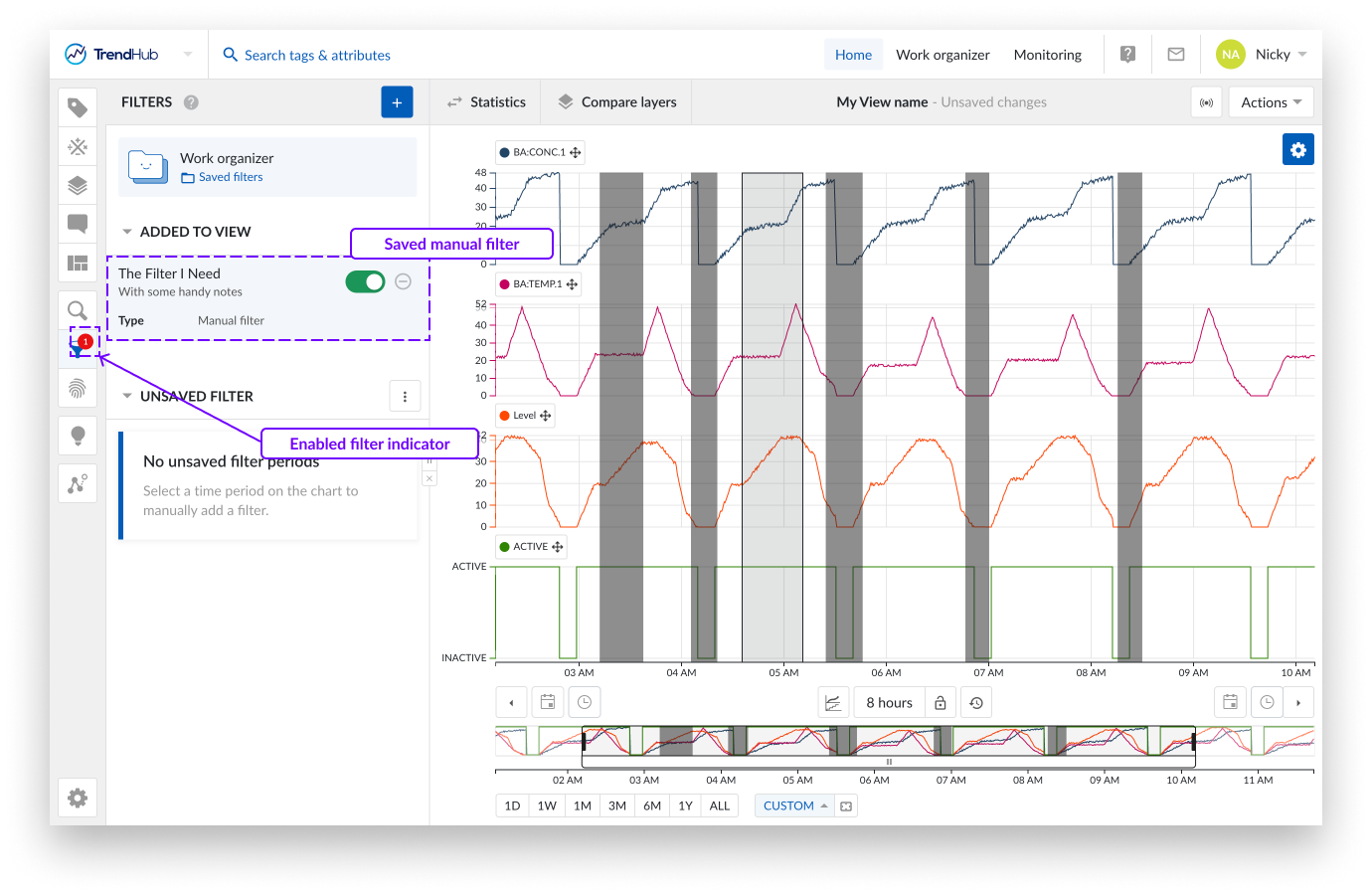

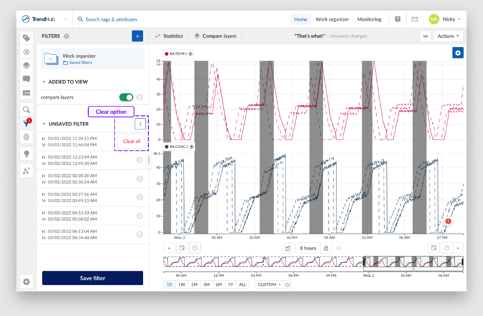

Sobald ein Filter manuell hinzugefügt wurde, wird er im Abschnitt "Nicht gespeicherte Filter" des Filtermenüs abgelegt. Wenn Filter aktiv sind, wird auf dem Menüsymbol des Filters ein roter Punkt mit einer Zahl angezeigt. Dies zeigt die Anzahl der aktiven Filter an.
In den Trenddiagrammen wird ein Filter erstellt, indem Sie einen Zeitraum im Fokusdiagramm auswählen und dann auf die Schaltfläche Filteroption klicken.
Um den Zeitraum wieder in die weitere Analyse einzubeziehen, wählen Sie den Zeitraum erneut aus und klicken Sie auf die Schaltfläche Filter entfernen.
In der Liste der Suchergebnisse gibt es die Option, die Suchergebnisse zu behalten oder zu entfernen. Beim "Ergebnisse behalten" werden Filter für die Zeiträume, die nicht den Suchergebnissen entsprechen, erstellt. Beim "Ergebnisse ausschließen" werden Filter für alle Zeiträume der Suchergebnisse erstellt.
Weitere Informationen zum Filtern von Suchergebnissen finden Sie hier.
Das Entfernen von manuellen, suchbasierten Filtern ist auch im Abschnitt "Nicht gespeicherte Filter" im Menü des Filters möglich. Sie können entweder einen bestimmten Zeitraum entfernen, indem Sie auf die Schaltfläche Entfernen klicken, oder alle Filter mit der Option "Alle löschen" unter der Schaltfläche Aktionen entfernen.
Für manuelle Filter ist ein Limit von 10.000 Filtern festgelegt. Wenn Sie mehr als 10.000 Suchergebnisse herausfiltern möchten, empfiehlt es sich, einen speziellen suchbasierten Filter zu erstellen (siehe Abschnitt unten).

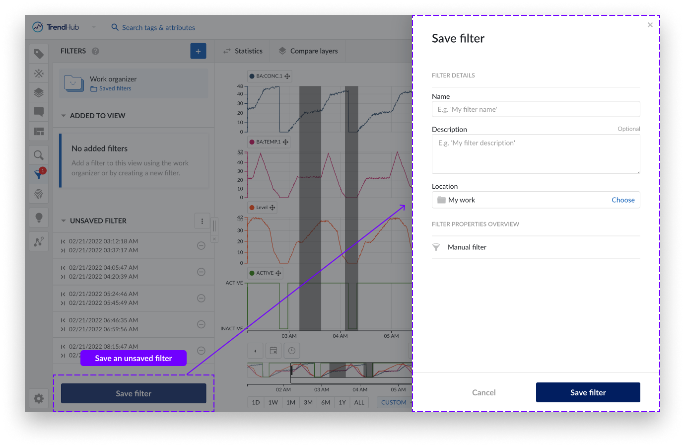

Obwohl manuell hinzugefügte Filter eher für das Ad-hoc-Filtern verwendet werden, können sie auch zur späteren Verwendung gespeichert werden.
Um diese manuell hinzugefügten Zeiträume zu speichern, navigieren Sie zum Menü des Filters. Unter den hervorgehobenen Zeiträumen finden Sie die Schaltfläche "Filter speichern". Wenn Sie auf diese Schaltfläche klicken, öffnet sich auf der rechten Seite ein Seitenfenster, in dem Sie einen Filternamen und eine Beschreibung eingeben und auswählen können, wo dieser Filter im Work Organizer gespeichert werden soll. Unterhalb der Eingabefelder sehen Sie die Übersicht der Filtereigenschaften, in der der Filtertyp beschrieben wird.
Klicken Sie auf die Schaltfläche "Filter speichern", um den Filter zu speichern. Sobald dieser manuelle Filter gespeichert ist, finden Sie ihn im Abschnitt "Zur Ansicht hinzugefügt" des Filtermenüs. Der Filtertyp gibt an, woher die gespeicherten Filter stammen.

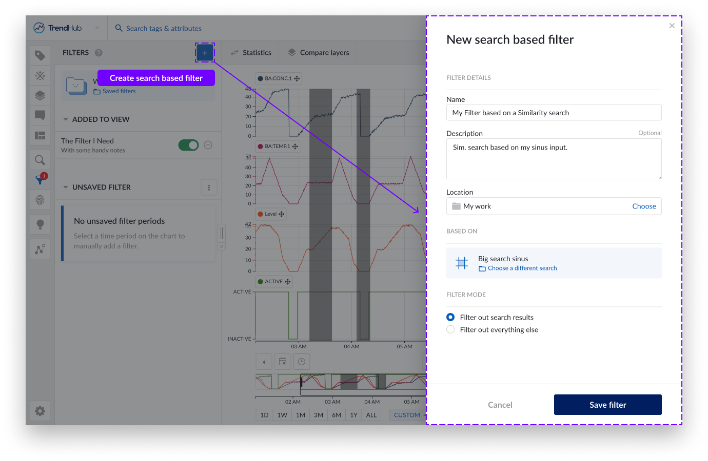

Filter können auch auf der Grundlage gespeicherter Suchen erstellt werden, "Suchbasierte Filter". Das bedeutet, dass die Filterzeiträume nicht festgelegt sind, sondern von den Suchkriterien und dem ausgewählten Zeitraum des Kontextdiagramms abhängen.
Ein manueller, gespeicherter Filter kann durch Herausfiltern von Suchergebnissen erstellt werden, aber die herausgefilterten Regionen werden immer dieselben sein. Ein suchbasierter Filter führt die Suche für den ausgewählten Kontextzeitraum aus und filtert die neu gefundenen Ergebnisse heraus (oder behält sie bei).

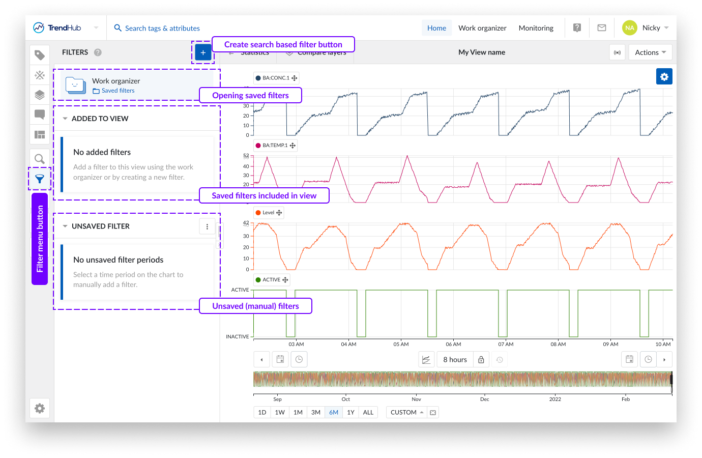

Um einen Filter auf der Grundlage einer Suche zu erstellen, müssen Sie zunächst eine gespeicherte Suche haben. Wenn Sie eine Suche gespeichert haben, können Sie mit der Erstellung eines Filters beginnen, indem Sie auf die blaue Plus-Schaltfläche (Suchbasierten Filter erstellen) in der Kopfzeile des Filtermenüs klicken.
Sobald Sie auf die Schaltfläche Suchbasierten Filter hinzufügen klicken, wird auf der rechten Seite ein Fenster angezeigt, in dem Sie Ihren suchbasierten Filter definieren und sofort speichern können.
  • Geben Sie einen Namen und eine Beschreibung für Ihren suchbasierten Filter ein.
  • Wählen Sie die gewünschte Suche im Abschnitt "Basierend auf".
  • Der Filter-Modus bietet zwei Optionen:
    • "Suchergebnisse herausfiltern" erstellt einen Filter für alle Ergebnisse der Suche,
    • "Alles andere herausfiltern" filtert alles zwischen den Suchergebnissen heraus.
Die Standortoption ist standardmäßig auf "Meine Elemente" eingestellt.
Mit einem Klick auf die Bestätigungsschaltfläche "Filter speichern" unten im Seitenbereich wird der suchbasierte Filter gespeichert. Sobald dieser suchbasierte Filter gespeichert ist, wird er zum Abschnitt "Zur Ansicht hinzugefügt" hinzugefügt und ist standardmäßig aktiviert.
Sobald ein Filter im Bereich "Zur Ansicht hinzugefügt" platziert ist, sei es durch Erstellung oder durch Hinzufügen eines gespeicherten Filters, sehen Sie neben dem Namen die Aktionen zum Aktivieren/Deaktivieren des Filters oder zum Entfernen.
Um einen gespeicherten Filter zu öffnen, klicken Sie auf den hellblauen Abschnitt "Work Organizer". Daraufhin öffnet sich ein Seitenfenster, in dem Sie nach dem gewünschten Filter suchen können. Sobald ein Filter hinzugefügt wurde, wird er in den Bereich "Zur Ansicht hinzugefügt" des Filtermenüs aufgenommen.

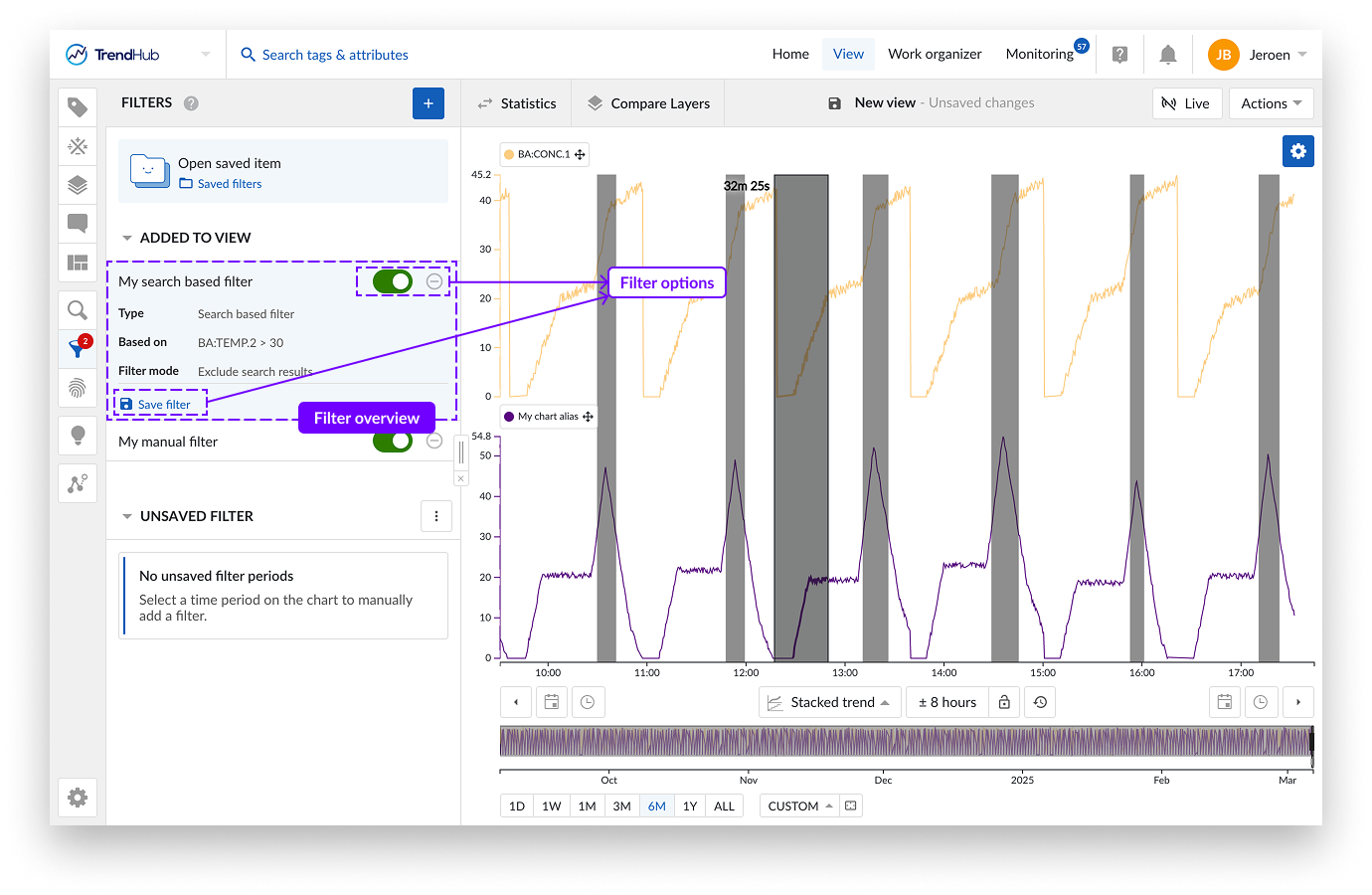

Wenn Sie auf einen Filter klicken (mit Ausnahme der Optionen auf der rechten Seite), öffnet sich ein kleiner Detailbereich unter dem Filter. Hier finden Sie Informationen über den Typ, der "Manueller Filter" oder "Suchbasierter Filter" sein kann.
Bei "Suchbasierten Filtern" werden weitere Details zur verwendeten Suche ("Basierend auf") angezeigt und welcher "Filtermodus" aktiv ist (Suchergebnisse ausschließen oder einschließen).

Durch Klicken auf die Schaltfläche „Speichern“ wird das Speicherfenster eines Filters geöffnet, in dem Sie die Details des Filters ändern oder eine Kopie speichern können. Bei einem suchbasierten Filter können Sie auch den Filtermodus ändern (d. h. die Suchergebnisse entweder ausschließen oder einbeziehen).
