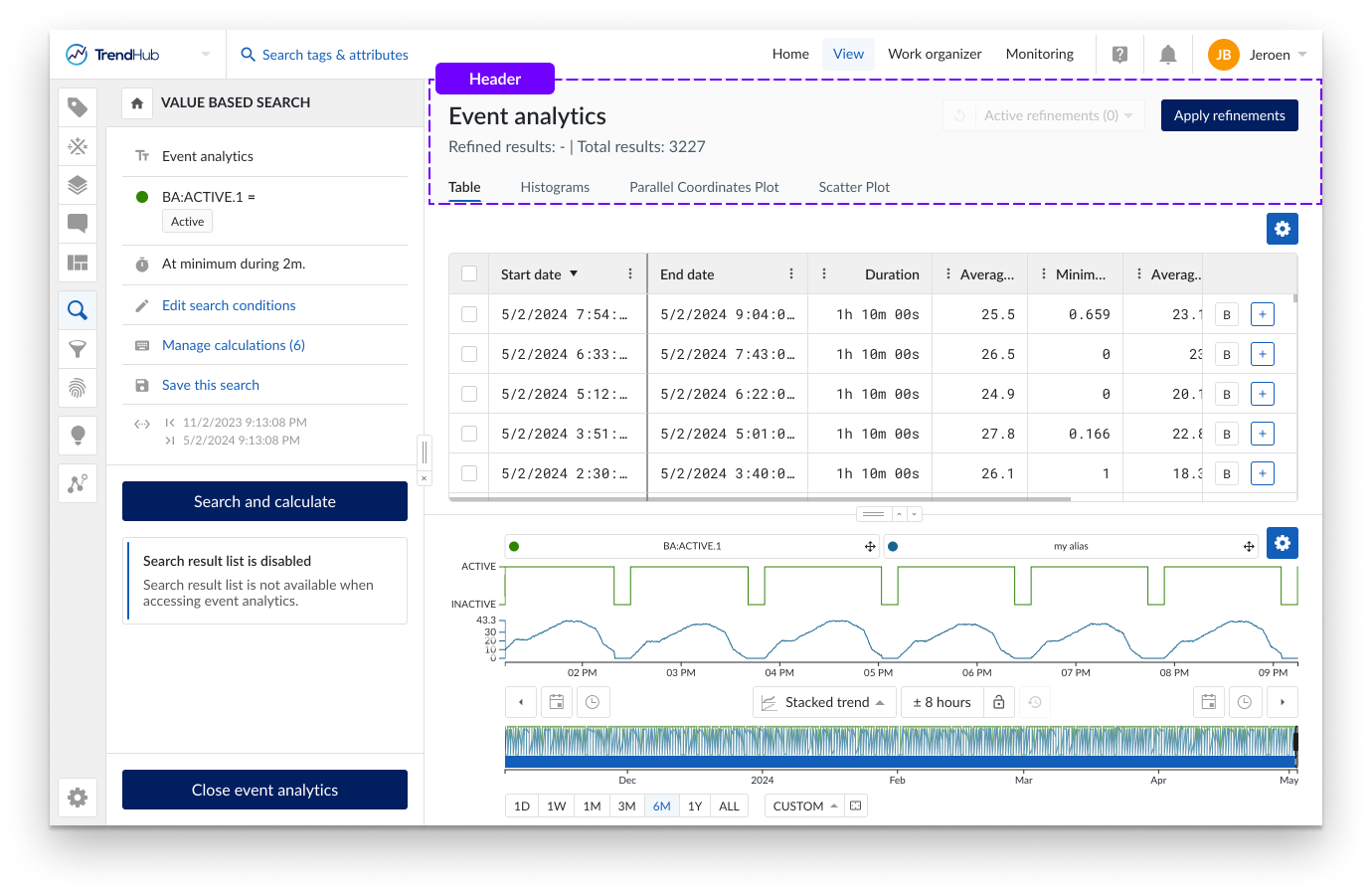

Fensterbereich Eventanalyse

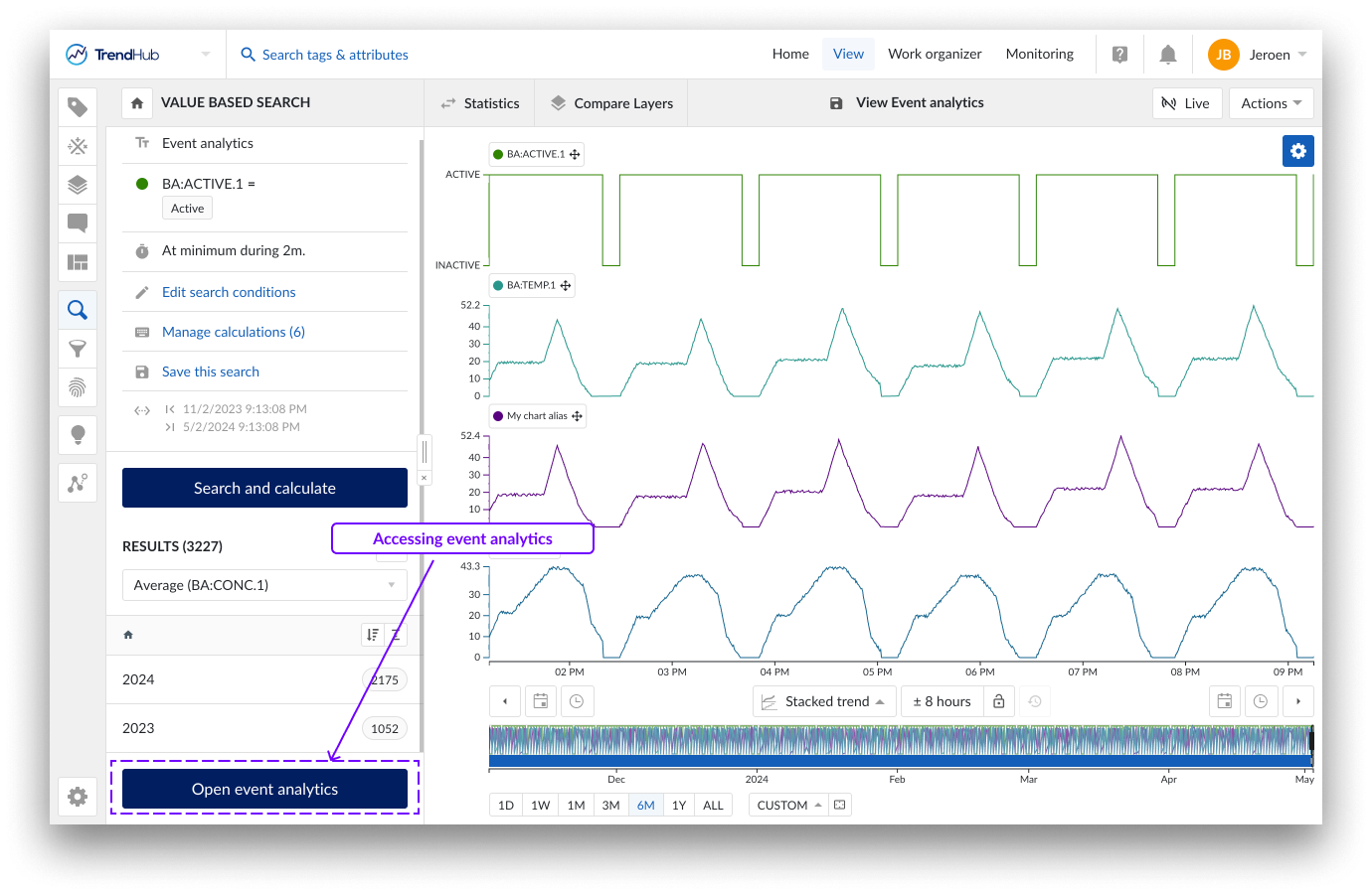

Der Bereich Eventanalyse kann durch Klicken auf die Schaltfläche „Eventanalyse öffnen“ unterhalb der Suchergebnisse aufgerufen werden. Diese Schaltfläche ist nur aktiviert, wenn Suchergebnisse verfügbar sind.
Wenn der Bereich Eventanalyse geöffnet ist, ist die Suchergebnisliste deaktiviert.
Die Kopfzeile enthält alle Informationen zu den aktiven Verfeinerungen und bietet Optionen zum Zurücksetzen von Verfeinerungen und zum Anwenden von Verfeinerungen auf die Suchergebnisliste. Weitere Informationen zu Ad-hoc- und angewandten Verfeinerungen finden Sie im Abschnitt „Ergebnisse verfeinern“.
Der Bereich Eventanalyse kann über die Schaltfläche „Eventanalyse schließen“ im Suchmenü oder über die Schaltfläche „Verfeinerungen anwenden“ in der Kopfzeile der Eventanalyse geschlossen werden. Durch das Wechseln zu einem anderen TrendHub-Menü wird der Bereich Eventanalyse ebenfalls automatisch geschlossen.

Die erste Registerkarte bietet eine geteilte Bildschirmansicht mit allen Suchergebnissen in einer tabellarischen Übersicht oben und dem Fokusdiagramm unten. Dieses Fokusdiagramm entspricht genau dem außerhalb der Eventanalyse visualisierten Diagramm. Mithilfe der Fokus-Schaltflächen in der Mitte des geteilten Bildschirms können Sie sich entweder auf die Tabelle oder das Fokusdiagramm konzentrieren.
Spezifische Suchergebnisse können als (Basis-)Ebene hinzugefügt werden, indem Sie die Auswahlfelder vor der Zeile oder die Schnellaktionen in der letzten Spalte verwenden. Die verfügbaren Aktionen werden dynamisch entsprechend der Anzahl der ausgewählten Events aktualisiert.
Tabellenspalten können sortiert, neu angeordnet und in ihrer Größe verändert werden. Bestimmte Spalten können auch fixiert werden, damit sie beim Scrollen durch alle Eigenschaften sichtbar bleiben. Diese Änderungen werden innerhalb der aktuellen Analyse gespeichert. Sobald die Suche erneut ausgeführt wird, werden alle diese Änderungen zurückgesetzt.
Die Suchergebnisse können mithilfe der Optionsfelder in der Tabellenüberschrift verfeinert werden. Aktive Verfeinerungen werden mit einem roten Punkt hervorgehoben. Die Tabelle zeigt nur die verfeinerte Ergebnisliste an.

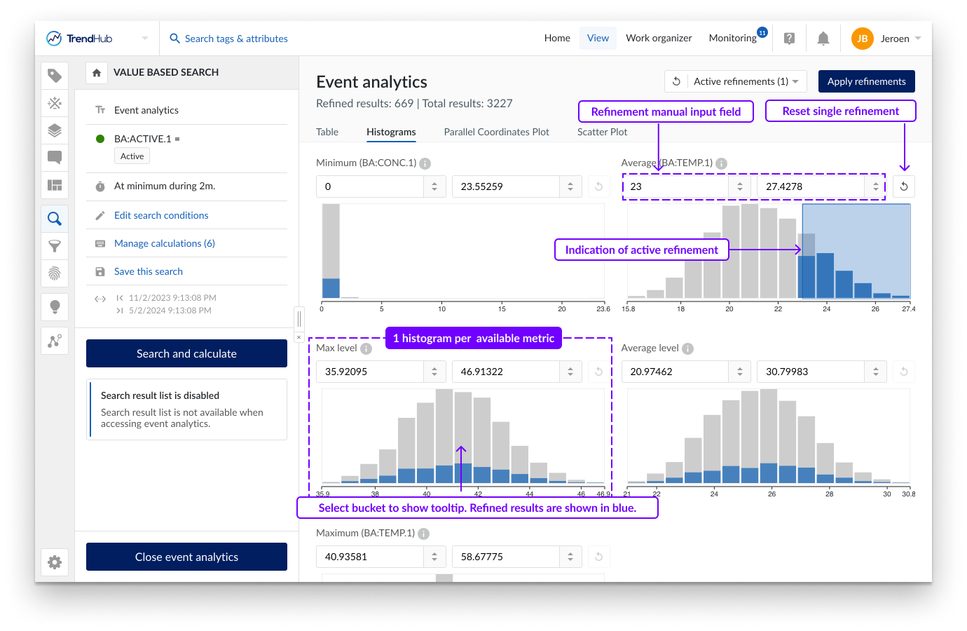

Die Registerkarte Histogramm bietet eine visuelle Darstellung der Datenverteilung für alle Berechnungen auf Basis von analogen oder diskreten Tags sowie der Dauer von Suchergebnissen oder der Ähnlichkeitsbewertung. Wenn Sie den Mauszeiger über einen einzelnen Bereich bewegen, erhalten Sie Informationen über die Spannweite jedes Bereichs sowie die Gesamtzahl der Ergebnisse in diesem Bereich.
Sie können eine Teilmenge der Daten auswählen, indem Sie eine Auswahl auf den Histogrammen treffen oder die Bereiche manuell in den numerischen Eingabefeldern festlegen. Histogramme mit aktiven Auswahlen erkennen Sie an dem blau schattierten Bereich. Wenn Sie Teilmengen auswählen (d.h. Verfeinerungen vornehmen), werden die verbleibenden Ergebnisse in Blau angezeigt und in allen Histogrammen wiedergegeben. Die Anzahl der verfeinerten Ergebnisse wird auch in den Tooltips angezeigt.

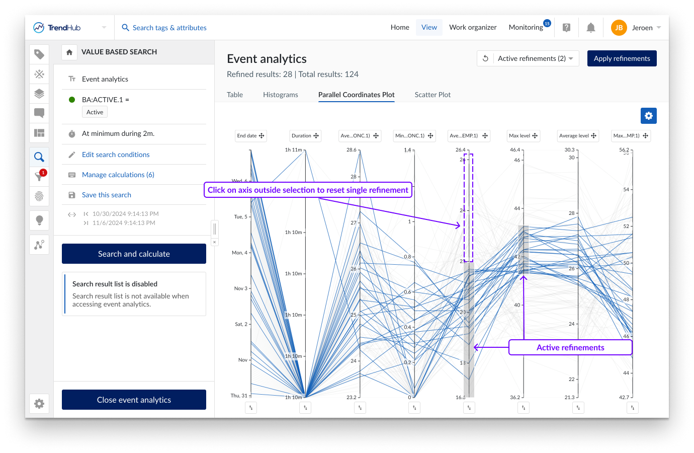

Eine parallele Koordinatendarstellung ist eine grafische Methode zur Visualisierung von multivariaten Daten. Im Gegensatz zur Histogramm-Visualisierung zeigt die parallele Koordinatengrafik jedes einzelne Suchergebnis an. Sie besteht aus parallelen Achsen, eine für jede Metrik (Dauer, Ähnlichkeitswert und Berechnungen zu analogen oder diskreten Tags) und Linien, die die verschiedenen Achsen verbinden. Eine blaue, durchgehende Linie steht für ein Suchergebnis. Diese Art der Darstellung ist besonders nützlich, um die Beziehungen und Trends innerhalb der Suchergebnisse zu verstehen. Suchen Sie nach Mustern wie Konvergenz, Divergenz oder Parallelität der Linien. Diese Muster können Korrelationen, Cluster oder Ausreißer in Ihren Daten aufzeigen.
Berechnungen, die auf String- oder digitalen Tags basieren, werden nicht auf einer Achse visualisiert, können aber verwendet werden, um die Linien auf der Grundlage bestimmter String-Werte einzufärben. Weitere Einzelheiten finden Sie im Abschnitt unten.
Standardmäßig sind die Achsen so angeordnet, wie es die Reihenfolge der Berechnungen vorgibt. Sie können sie an eine beliebige Stelle verschieben, indem Sie die Achsenbeschriftung ziehen. Sie können die Richtung der Achse ändern, indem Sie auf die Schaltfläche unter einer Achse klicken. Diese Änderungen werden in der aktuellen Analyse gespeichert. Sobald die Suche erneut ausgeführt wird, werden alle diese Änderungen zurückgesetzt.
Achtung
Ein Suchergebnis wird nur dann in der parallelen Koordinatendarstellung angezeigt, wenn alle Berechnungen Werte aufweisen. Für den Fall, dass eine der Berechnungen keinen Wert hat (z.B. aufgrund fehlender indexierter Daten oder unendlicher Werte), wird das gesamte Suchergebnis in der Darstellung ausgelassen. Dies ist ein wesentlicher Unterschied zur Histogramm-Darstellung.
Da alle Ergebnisse als einzelne Datenpunkte angezeigt werden, kann das anfängliche Rendern des Diagramms einige Zeit dauern. Während des Abrufs der Daten wird ein Ladebildschirm angezeigt. Sobald dies abgeschlossen ist, wird das Diagramm angezeigt. An dieser Stelle können Sie zwischen den Registerkarten Histogramm, Paralleles Koordinatendiagramm und Streudiagramm wechseln.
Eine Teilmenge der Daten kann durch Auswahl auf einer Achse ausgewählt werden (d.h. Verfeinerungen vornehmen). Die verbleibenden Ergebnisse werden in Blau dargestellt. Diese Verfeinerungen können auf verschiedenen Achsen vorgenommen werden, um verschiedene Kriterien zu kombinieren. Wenn Sie auf eine Achse außerhalb des ausgewählten Bereichs klicken, wird die Verfeinerung entfernt. Wenn Sie oben rechts auf die Schaltfläche zum allgemeinen Zurücksetzen klicken, werden alle aktiven Verfeinerungen entfernt.

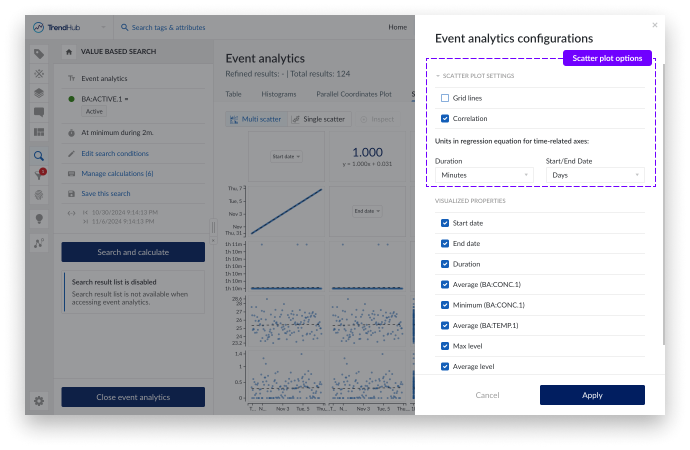

Gitternetzlinien und Korrelationsinformationen können über das Zahnradsymbol aktiviert/deaktiviert werden.
Die Zeiteinheiten, die bei der Berechnung der Regressionsgleichung verwendet werden, können ebenfalls angepasst werden. Für das Start- und Enddatum wird die Epochenzeit in der Regressionsgleichung verwendet. Der 1. Januar 2024 um 4 Uhr GMT würde daher einer Zeit von 1704081600 Sekunden oder 19723,17 Tagen entsprechen.

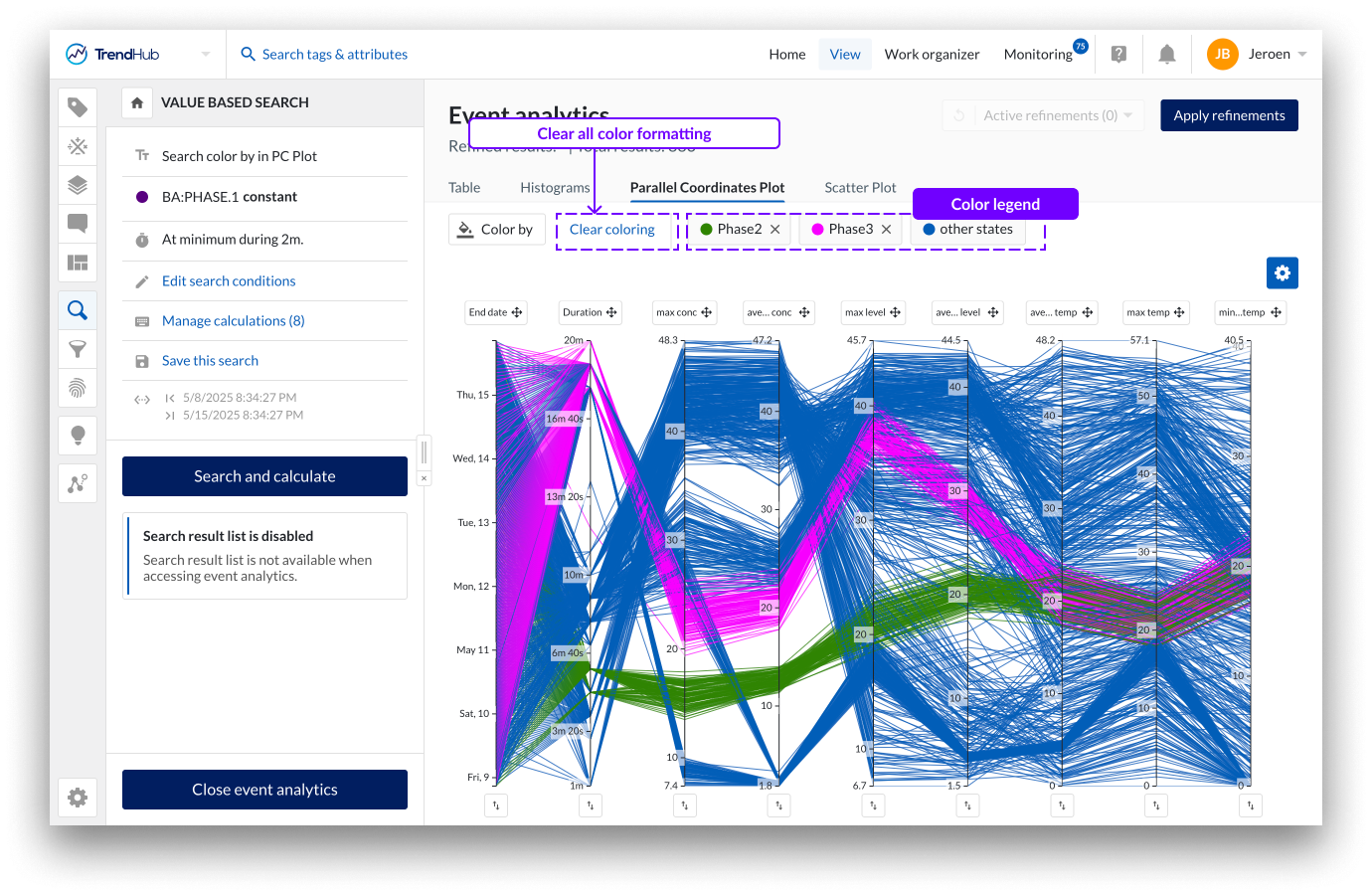

Berechnungen, die auf String- oder digitalen Tags basieren, werden weder als Achse im Parallellem Koordinatendiagramm noch im Multistreudiagramm angezeigt. Sie können jedoch verwendet werden, um die Linien oder Punkte basierend auf bestimmten String-Werten einzufärben. Wenn eine Berechnung für ein digitales Tag oder ein String-Tag verfügbar ist, wird über dem Parallelles Koordinatendiagramm und dem Multistreudiagramm eine Schaltfläche „Einfärben nach“ angezeigt. Durch Klicken auf diese Schaltfläche wird ein Popup-Fenster geöffnet, in dem Sie eine Berechnung und die entsprechenden Stringwerte auswählen können, die Sie farblich unterscheiden möchten. Es können maximal 10 verschiedene Stringwerte ausgewählt werden.
Jedem ausgewählten Wert wird eine eindeutige Farbe zugewiesen, die auf einem vordefinierten Farbsatz basiert. Suchergebnisse mit einem Stringwert, der nicht zu den 10 ausgewählten Zuständen gehört, werden in anderen Zuständen gruppiert und blau angezeigt. Bei Verfeinerungen werden nicht ausgewählte Ergebnisse grau dargestellt.
Um einen bestimmten Zustand zu identifizieren, können Sie den Mauszeiger über die entsprechende Beschriftung in der Legende bewegen, wodurch die Ergebnisse in der Darstellung hervorgehoben werden. Die farbliche Hervorhebung eines einzelnen Zustands kann durch Klicken auf das Kreuz auf der Beschriftung entfernt werden. Verwenden Sie die Schaltfläche „Farbgebung löschen“, um alle Farbformatierungen zu entfernen.
Die ausgewählten Zustände im Parallelkoordinaten- und im Streudiagramm sind immer synchronisiert. Änderungen an den ausgewählten Zuständen in einer Visualisierung werden automatisch in der anderen übernommen.
Die Farbformatierung wird innerhalb einer Analyse gespeichert. Wenn die Suche erneut ausgeführt wird, wird die Farbformatierung zurückgesetzt.
Auf allen Registerkarten in der Eventanalyse ist ein Zahnradsymbol mit zwei Abschnitten zu sehen:
Einstellungen für Streudiagramme : Optionen zum Aktivieren von Gitterlinien und Korrelationskacheln sowie die Einheiten, die in Regressionsgleichungen für zeitbezogene Eigenschaften verwendet werden sollen.
Optionen zur visuellen Verfeinerung: Eine Liste mit allen zeitbasierten und numerischen Eigenschaften mit der Möglichkeit, sie auf allen Registerkarten für die Eventanalyse auszublenden.
Für zeitbezogene Eigenschaften kann die Einheit, die in der Berechnung der Regressionsgleichung verwendet wird, geändert werden. Für Start- und Enddatum wird die Epochenzeit in der Regressionsgleichung verwendet. Der 1. Januar 2024 um 4 Uhr GMT würde daher einer Zeit von 1704081600 Sekunden oder 19723,17 Tagen entsprechen.
