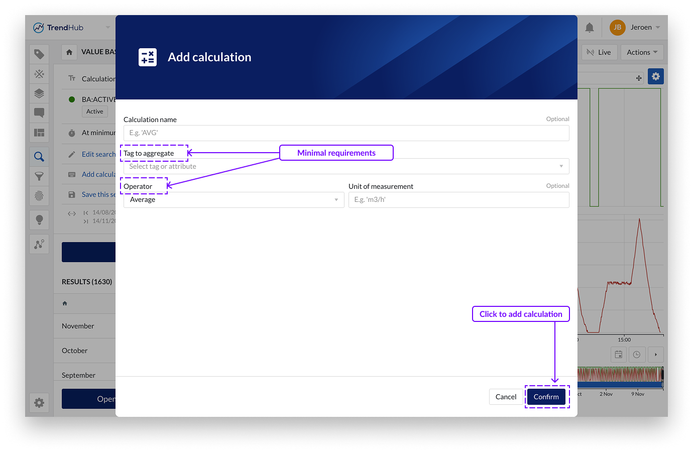

Berechnungsschritt hinzufügen
Hier definieren Sie eine neue Berechnung:
  • Tag zum Aggregieren: Wählen Sie aus aktiven Tags oder suchen Sie nach anderen.
  • Operator: Wählen Sie eine der folgenden verfügbaren Berechnungen aus
    • Mittelwert
    • Minimum
    • Maximum
    • Bereich (max - min)
    • Startwert
    • Endwert
    • Delta (Ende - Start)
    • Integral: Berechnet die Fläche unter der Kurve. Bei Verwendung des Integrals müssen Sie auch die Zeiteinheit des Quell-Tags auswählen.
    • Standardabweichung
  • Optional können Sie einen Namen und eine Maßeinheit zuweisen. Wenn kein Name angegeben wird, generiert TrendMiner automatisch einen Namen, indem es das Quell-Tag und den ausgewählten Operator kombiniert.
Klicken Sie auf Bestätigen, um die Berechnung hinzuzufügen.

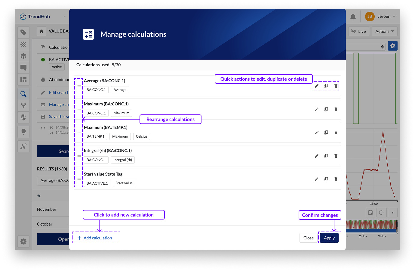

Berechnungen verwalten
Diese umfassende Übersicht ermöglicht Ihnen die Verwaltung aller definierten Berechnungen. Folgende Aktionen können durchgeführt werden:
  • Ordnen Sie die Reihenfolge der Berechnungen neu, indem Sie eine bestimmte Berechnung per Drag & Drop verschieben.
  • Bearbeiten Sie eine Berechnung – öffnet den Schritt „Berechnung hinzufügen” mit vorab ausgefüllten Werten.
  • Löschen Sie eine Berechnung.
  • Duplizieren Sie eine Berechnung – kombinieren Sie dies mit der Bearbeitungsoption, um beispielsweise 10 verschiedene Berechnungen auf demselben Tag zu erstellen.
  • Fügen Sie über die Schaltfläche Berechnung hinzufügen neue Berechnungen hinzu.
Die Berechnungen werden beim Speichern der Suche als Teil der Suchdefinition gespeichert. Auf diese Weise können Sie Ihre gesamte Analyse problemlos reproduzieren. Weitere Informationen zum Erstellen von Suchen finden Sie im Artikel „Suchübersicht“.

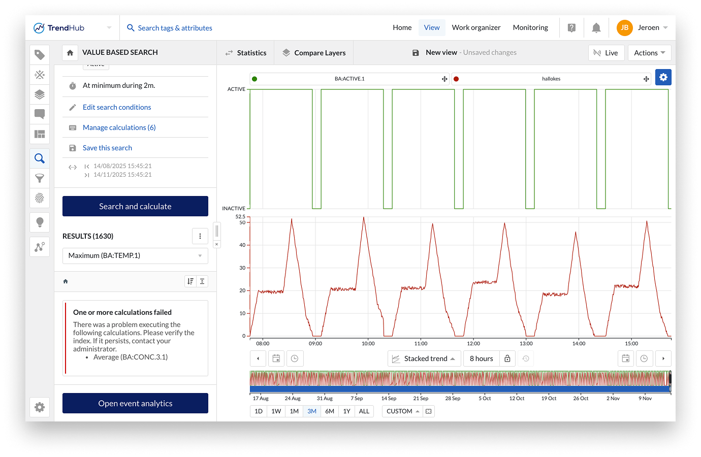

Die in den Berechnungen verwendeten Tags sind nicht unbedingt auch Teil der Suchbedingungen. In dem unwahrscheinlichen Fall, dass diese Tags noch nie zuvor verwendet wurden, sind sie möglicherweise noch nicht indiziert. In diesem Fall wird eine Warnmeldung angezeigt, die darauf hinweist, dass TrendMiner die Berechnung nicht durchführen konnte. Um dieses Problem zu beheben, fügen Sie das Tag einfach zur Liste der aktiven Tags hinzu, um die Indexierung zu starten.

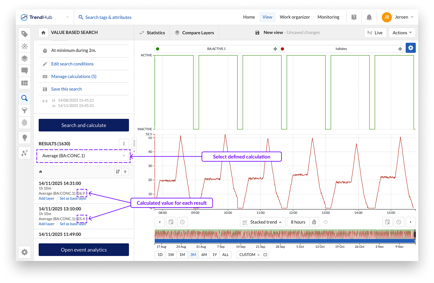

In der Liste der Suchergebnisse
Wenn Berechnungen verfügbar sind, wird oben in der Liste der Suchergebnisse ein zusätzliches Dropdown-Menü angezeigt. Es enthält alle definierten Berechnungen. Standardmäßig ist die erste Berechnung ausgewählt.
Der Wert der ausgewählten Berechnung wird in jedem Suchergebnis angezeigt, und die Ergebnisliste kann nun anhand der ausgewählten Berechnung sortiert werden. Sie können verfügbare Berechnungen auch bestimmten Context Fields zuordnen, wenn Sie Context Items erstellen. Informationen dazu, wie Sie diese Aktionen ausführen, finden Sie in diesem Artikel.
