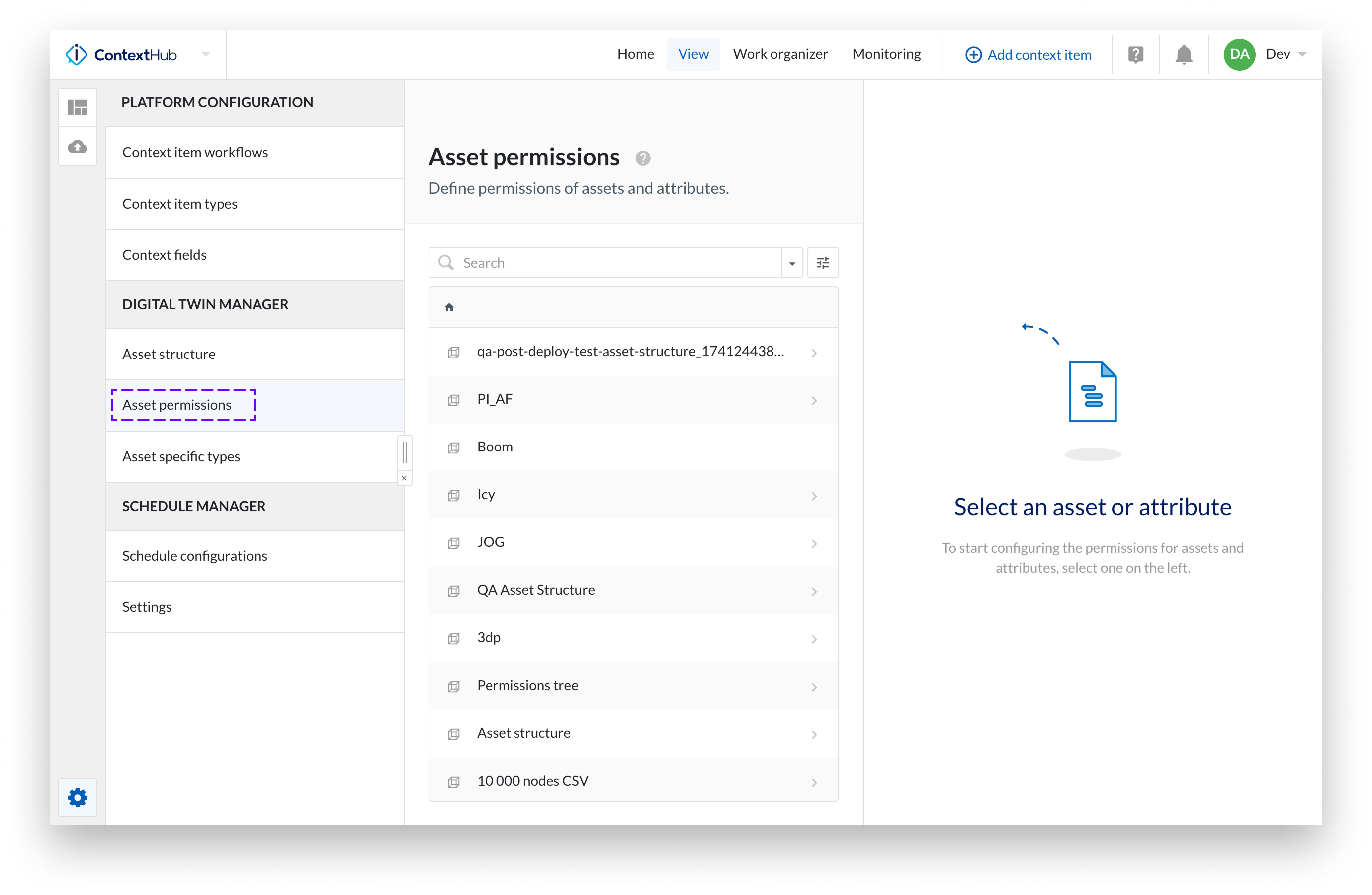

  1. Klicken Sie in ContextHub auf das Zahnradsymbol, um das Konfigurationsmenü zu öffnen.
  2. Wählen Sie Asset-Berechtigungen aus der Liste aus.
  3. Durchsuchen Sie anschließend den Asset-Baum, um das Asset zu finden, für das Sie den Zugriff konfigurieren möchten.

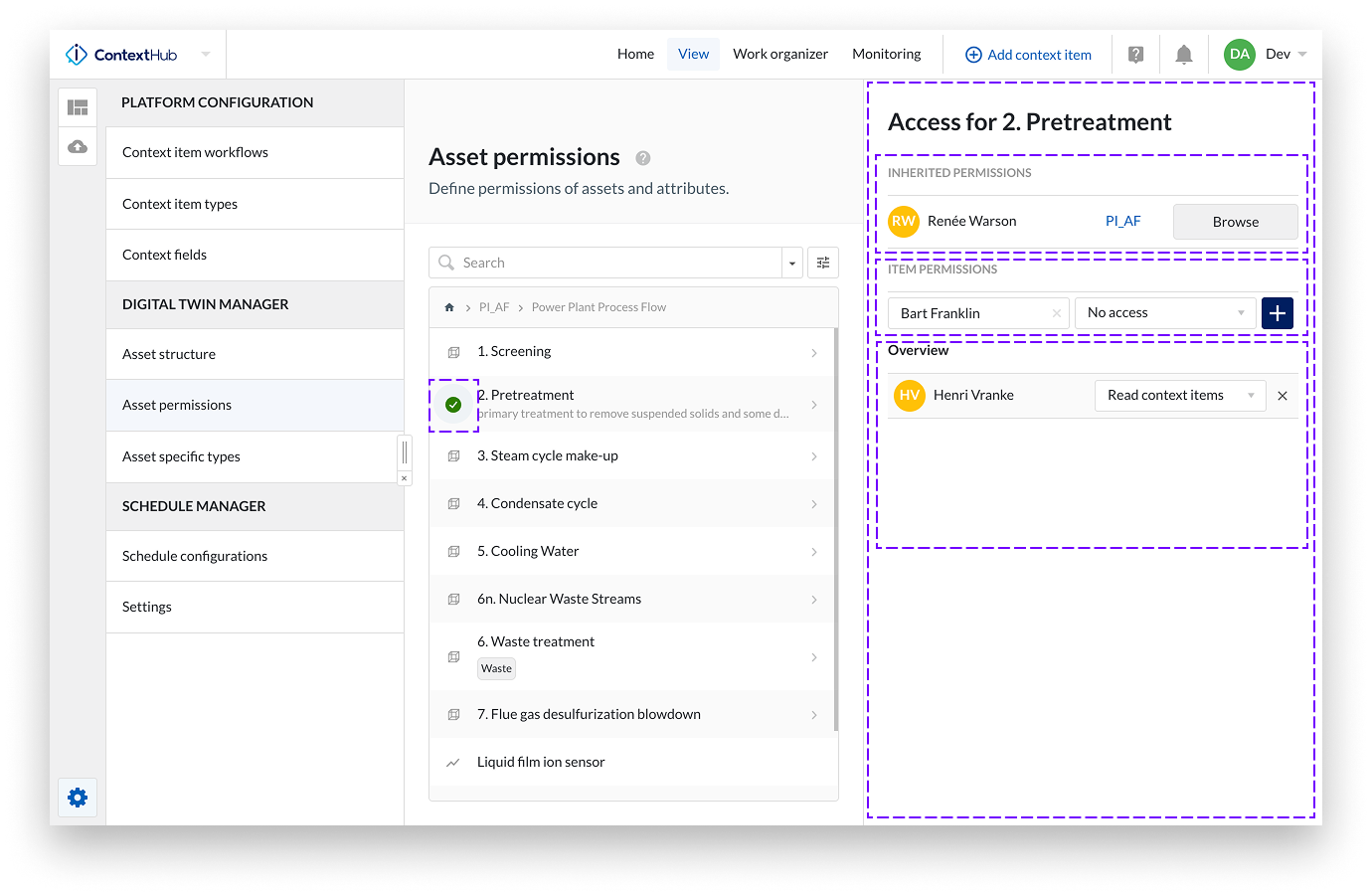

  4. Klicken Sie auf das Symbol vor dem Asset. Ein grünes Häkchen erscheint.
  5. Es wird das Modal Asset-Berechtigung angezeigt, das Folgendes enthält:
    • Die geerbten Berechtigungen aus höheren Ebenen des Asset-Baums.
    • Ein Feld, in dem Sie nach einem Benutzer suchen, dessen Asset-Berechtigungen festlegen und ihn über die Schaltfläche Plus hinzufügen können.

    • Eine Übersicht über die bereits angewendeten Asset-Berechtigungen.
  6. Das Ändern einer Asset-Berechtigung in der Übersicht oder das Hinzufügen einer neuen Berechtigung über die Plus-Schaltfläche wird sofort übernommen.
  7. Eine Meldung erscheint, um das Update zu bestätigen.
