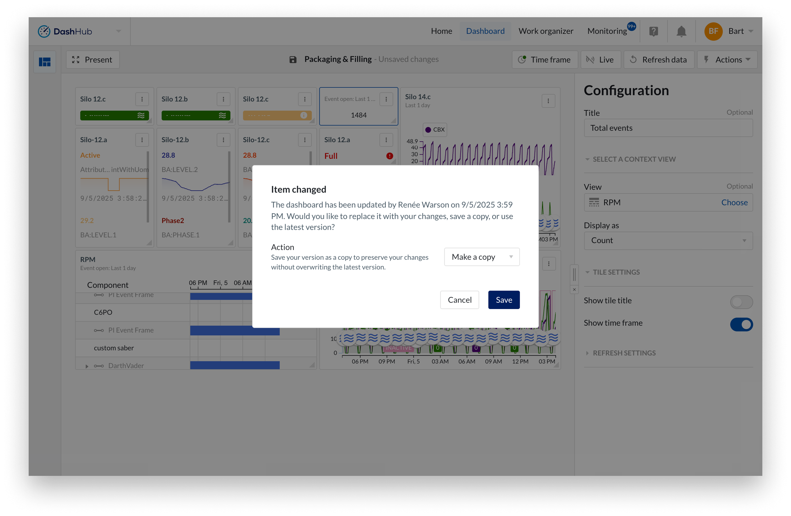

Elemente geändert
Wenn ein anderer Benutzer das Element seit dem Öffnen aktualisiert hat, erkennt TrendMiner die Änderung und bietet Ihnen mehrere Optionen an. Sie können das Element überschreiben, um Ihre Änderungen zu speichern und die vorhandene Version zu ersetzen, eine Kopie unter Ihrem Namen speichern oder die neueste Version verwenden, wodurch Ihre Änderungen verworfen und der aktuellste Zustand geladen wird. Sie können den Vorgang auch abbrechen und die Bearbeitung ohne Speichern fortsetzen. Wenn Sie sich für die Verwendung der neuesten Version entscheiden, wird eine zusätzliche Bestätigung angezeigt, um sicherzustellen, dass Sie sich bewusst sind, dass Ihre aktuellen Änderungen verloren gehen.
