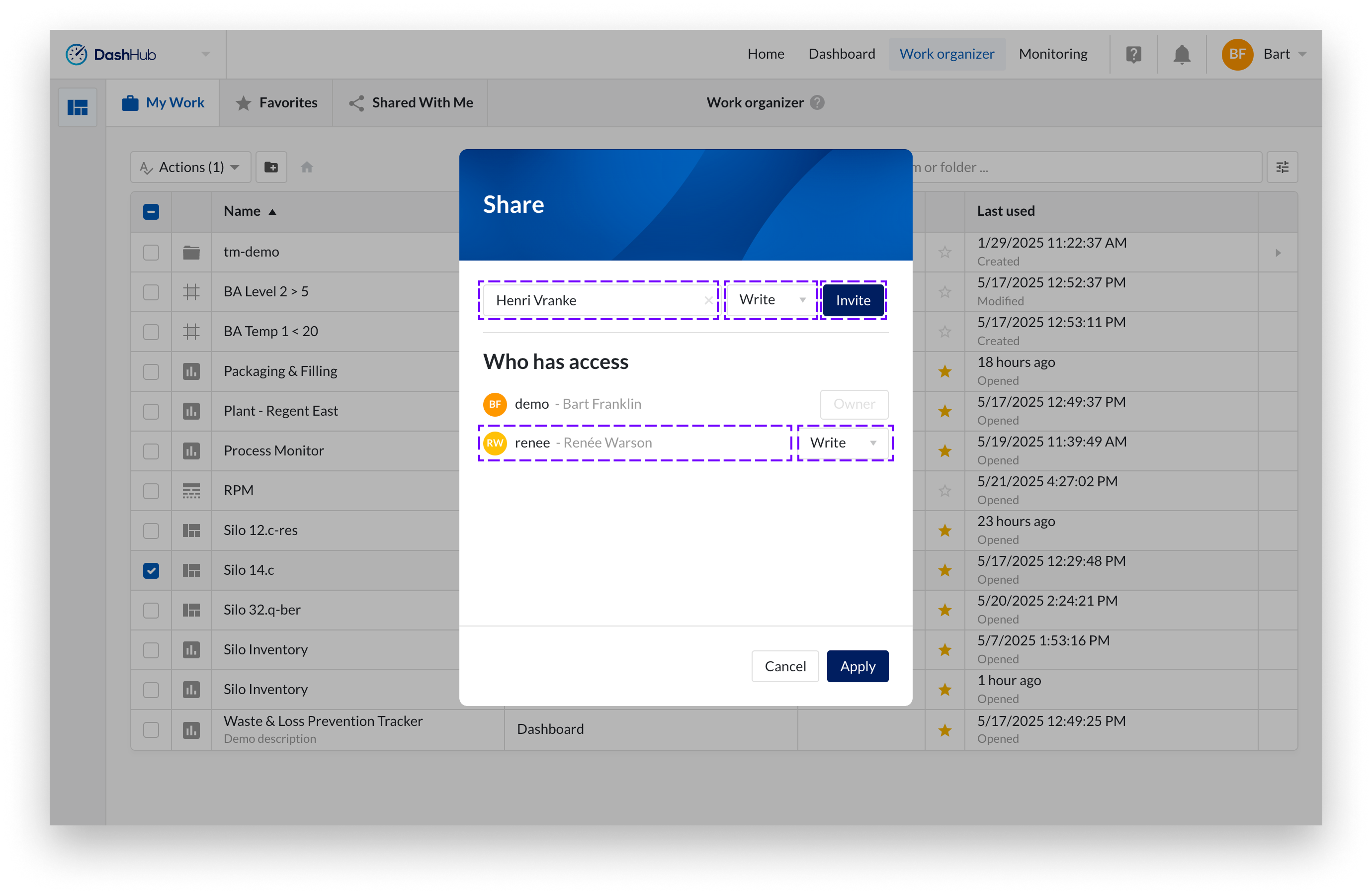

Ein Element oder einen Ordner freigeben

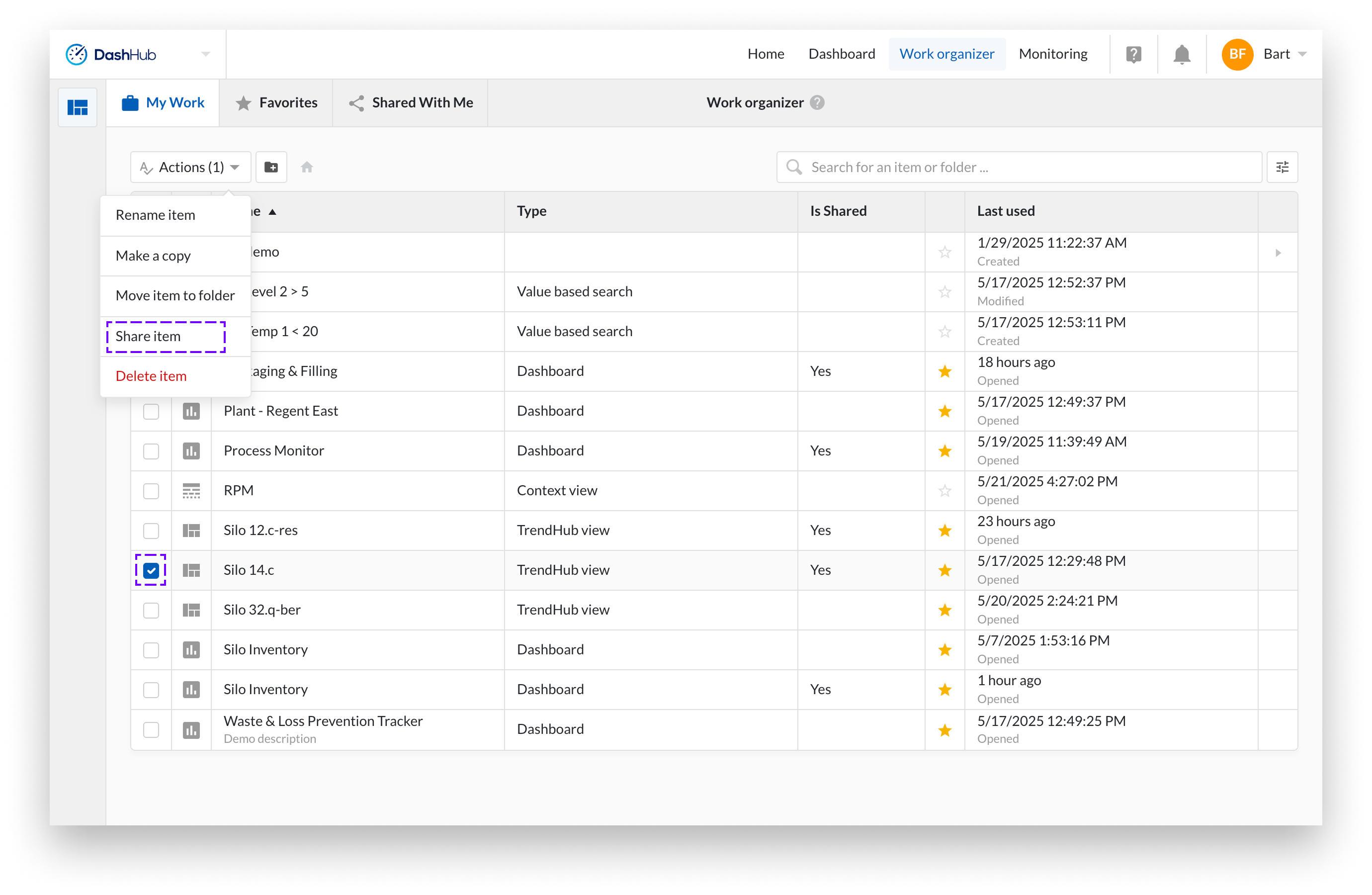

  1. Wählen Sie das Workitem oder den Ordner aus, den Sie freigeben möchten.
  2. Öffnen Sie das Menü Aktionen und wählen Sie Teilen.
  3. Das Modal Teilen wird angezeigt.
  4. Suchen und wählen Sie die Benutzerin oder die gesamte Benutzergruppe aus, denen Sie die Berechtigung erteilen möchten.
  5. Wählen Sie die entsprechende Berechtigungsstufe (Lesen, Schreiben oder Verwalten) aus der Dropdown-Liste aus.
  6. Klicken Sie auf Einladen.
  7. Die ausgewählte Benutzerin oder die ausgewählte Benutzergruppe wird nun in der Liste der Personen mit gewährten Berechtigungen angezeigt.
  8. Sie können die Berechtigungsstufe eines Subjekts ändern oder es mithilfe des Dropdown-Menüs neben ihrem Namen aus der Liste entfernen.
  9. Änderungen werden erst wirksam, wenn Sie auf Anwenden klicken.
  10. Es wird eine Meldung angezeigt: „Erfolg, Berechtigungen erfolgreich angewendet.“
  11. Der/die Benutzer, mit denen Sie Ihre Ressource geteilt haben, erhalten eine anklickbare Benachrichtigung.

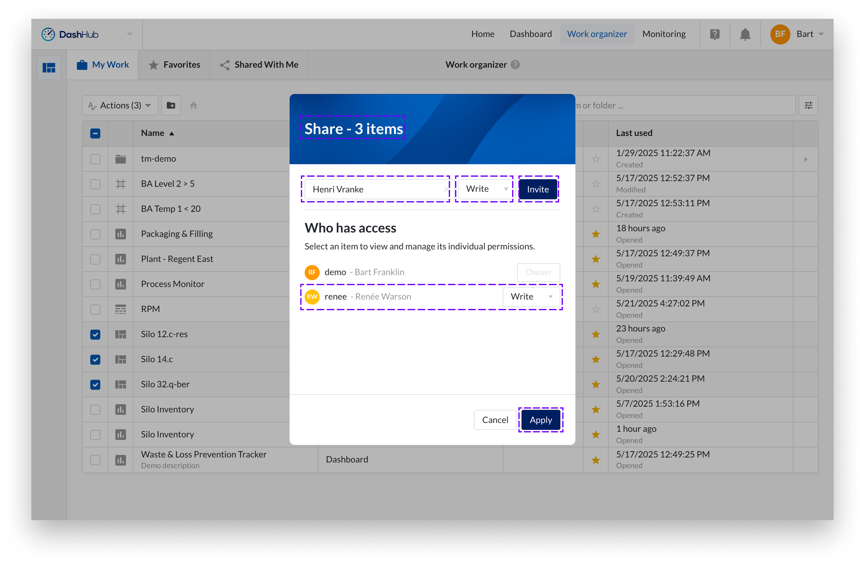

Mehrere Elemente teilen
Neben der Freigabe eines einzelnen Elemente oder Ordners können Sie auch mehrere Elemente oder Ordner gleichzeitig freigeben. In diesem Fall unterscheidet sich die Vorgehensweise geringfügig. Da es nicht möglich ist, alle vorhandenen Berechtigungen pro Ressource in der Liste anzuzeigen, erscheint die Liste zunächst leer. Sie können Benutzer oder Benutzergruppen hinzufügen und die gewünschte Berechtigungsstufe zuweisen.
Wenn Sie auf „Übernehmen“ klicken, wird die Liste verarbeitet. Für jedes Element überprüfen wir, ob die Berechtigung noch nicht vorhanden ist oder ob Sie eine höhere Berechtigung als die derzeit gewährte zuweisen. In diesen Fällen wird die Berechtigung zu den einzelnen Elemente und Ordnern hinzugefügt. Wir behalten immer die höchste anwendbare Berechtigung bei.
Wenn Sie beispielsweise einem Benutzer über den Multi-Share-Flow die Leseberechtigung für ein Element zuweisen, dieser Benutzer jedoch bereits über eine vorherige individuelle Freigabe über die Schreibberechtigung für dieses Element verfügt, bleibt die Schreibberechtigung für dieses Element weiterhin gültig.

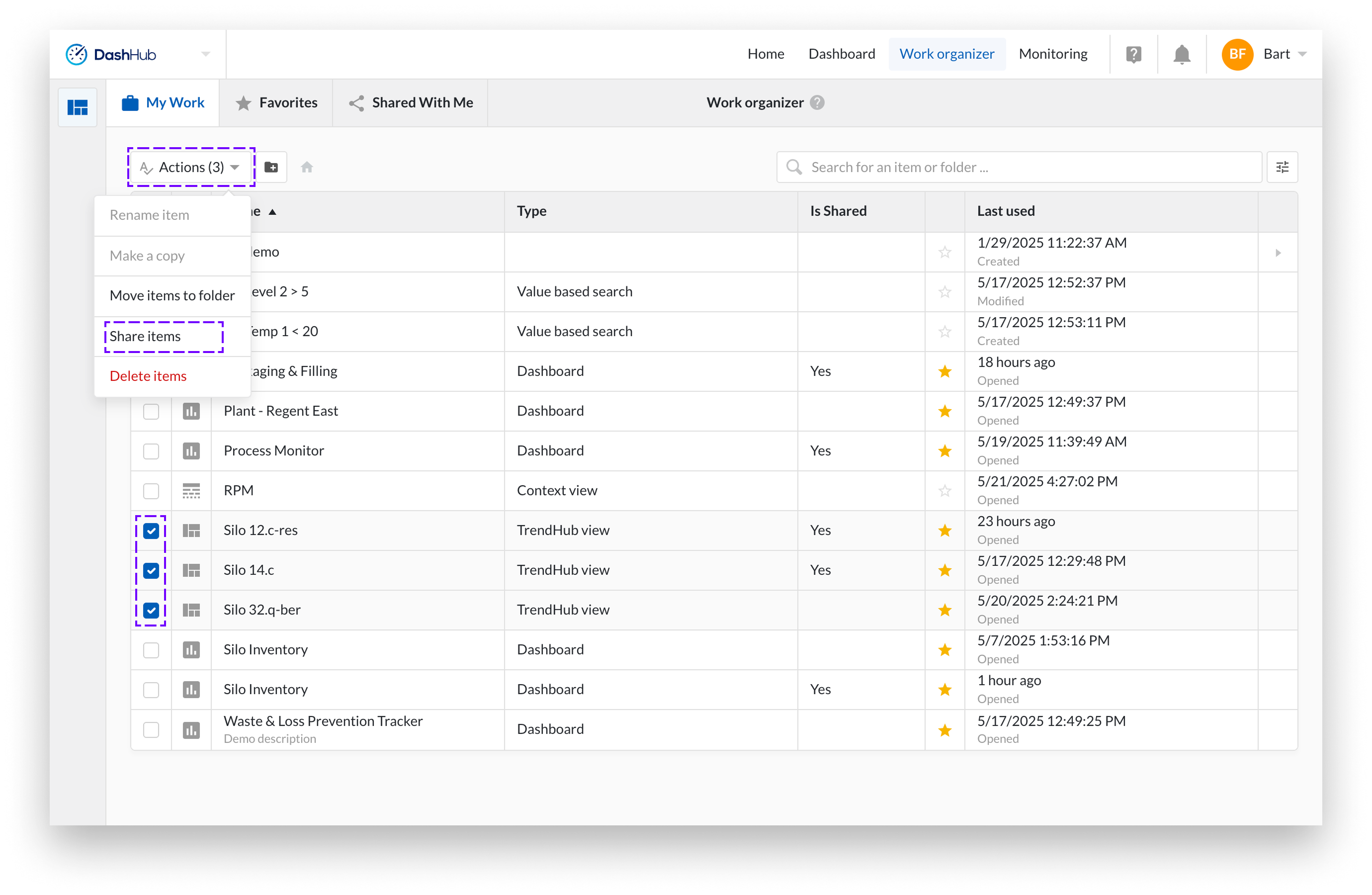

  1. Wählen Sie die Ressourcen aus, die Sie freigeben möchten.
  2. Öffnen Sie das Menü Aktionen und wählen Sie Element teilen.
  3. Das Modalfenster „Mehrere Ressourcen teilen“ wird angezeigt.
  4. Befolgen Sie dieselben Schritte wie beim Teilen eines einzelnen Elements aus dem Work Organizer.

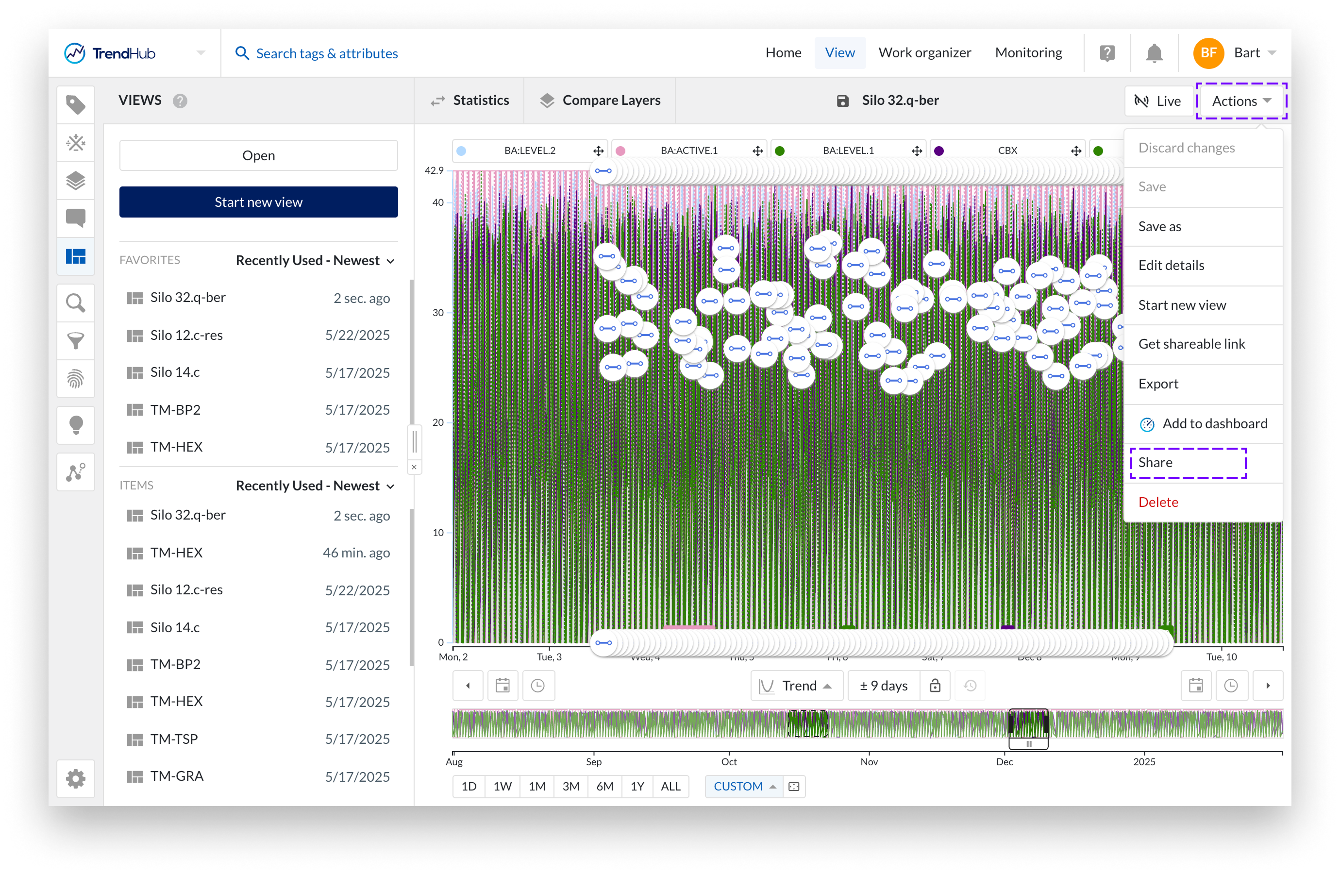

Bei den meisten Elementtypen können Sie Elemente auch direkt aus dem einzelnen Element heraus teilen.
  1. Öffnen Sie das Menü Aktionen und wählen Sie Teilen.
  2. Befolgen Sie dieselben Schritte wie beim Teilen eines einzelnen Elements aus dem Work Organizer.
