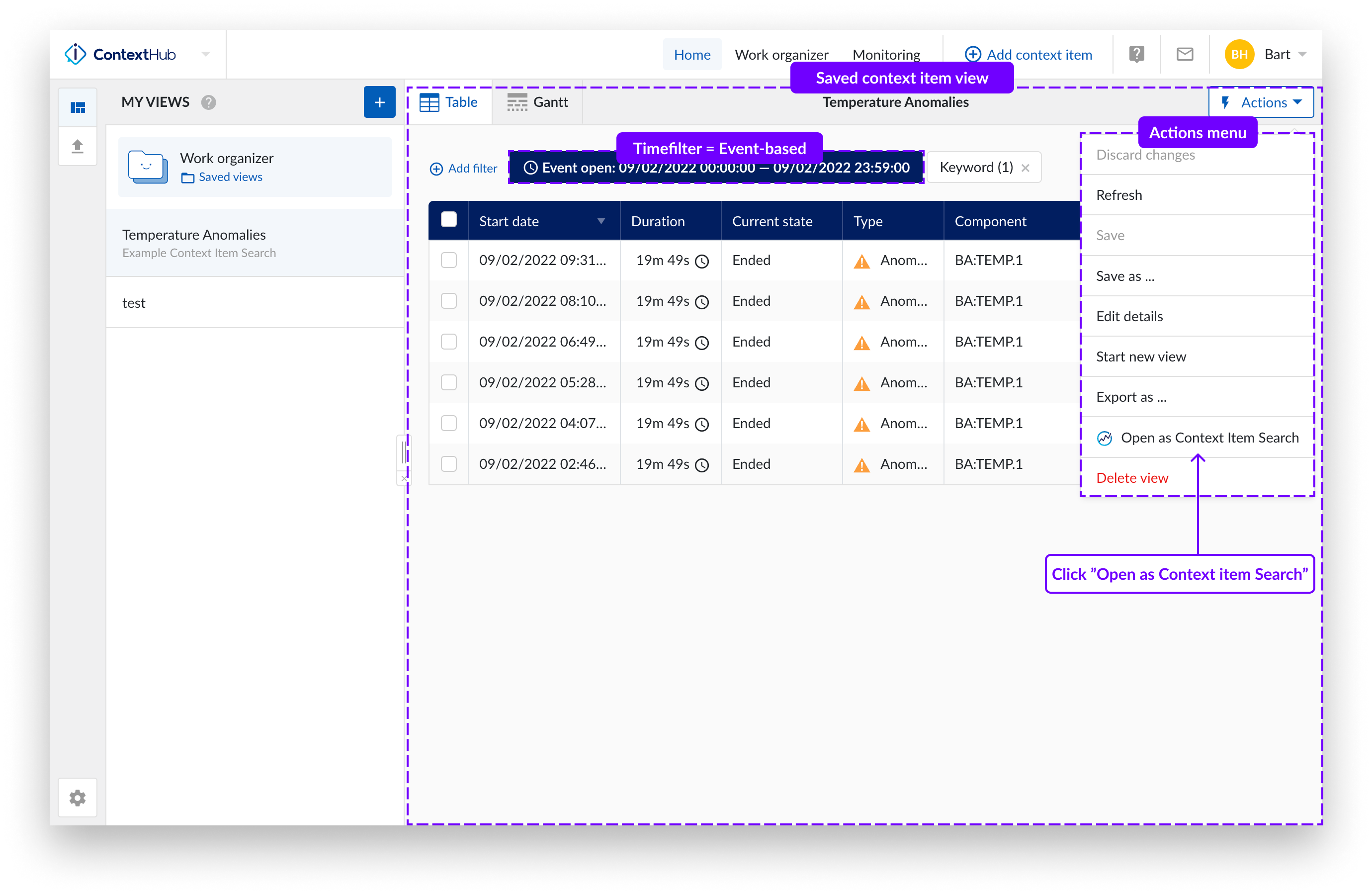

Dans ContextHub, ouvrez une vue sauvegardée.
Cliquez sur le bouton "Actions".
Choisissez l'option "Ouvrir en tant que recherche de Context Items". TrendHub s'ouvre dans un nouvel onglet du navigateur avec la recherche préchargée.
Avant de procéder à cette étape, votre vue doit être sauvegardée et ne peut pas comporter de modifications non sauvegardées.

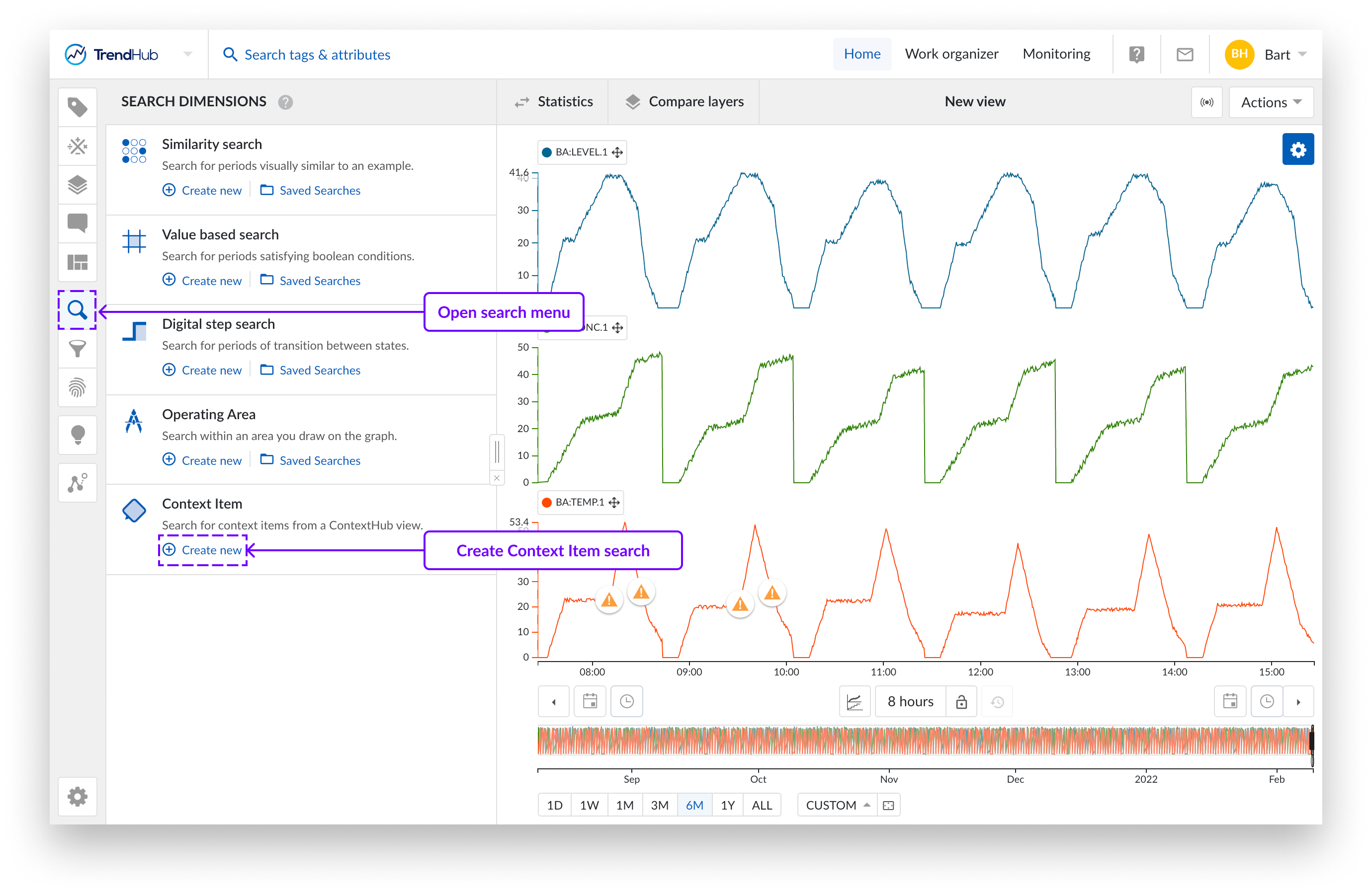

Dans le menu de recherche, cliquez sur "Créer nouveau" sous l'option Recherche de Context Item.
Dans le menu de recherche, cliquez sur "Créer nouveau" sous l'option de recherche d'élément contextuel.

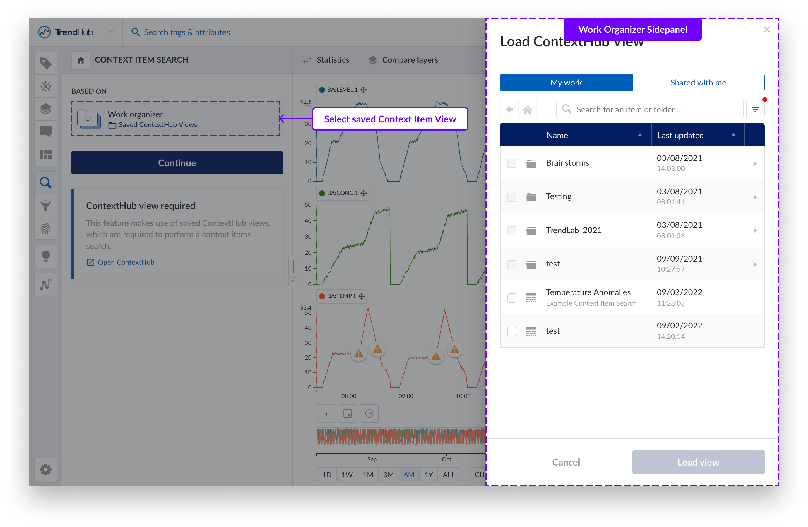

Cliquez sur "Vues ContextHub enregistrées" pour sélectionner la vue ContextHub de votre choix. Un panneau latéral s'affiche avec la liste de toutes vos vues ContextHub enregistrées.
La période de contexte sera automatiquement ajustée pour refléter la période de la vue ContextHub.

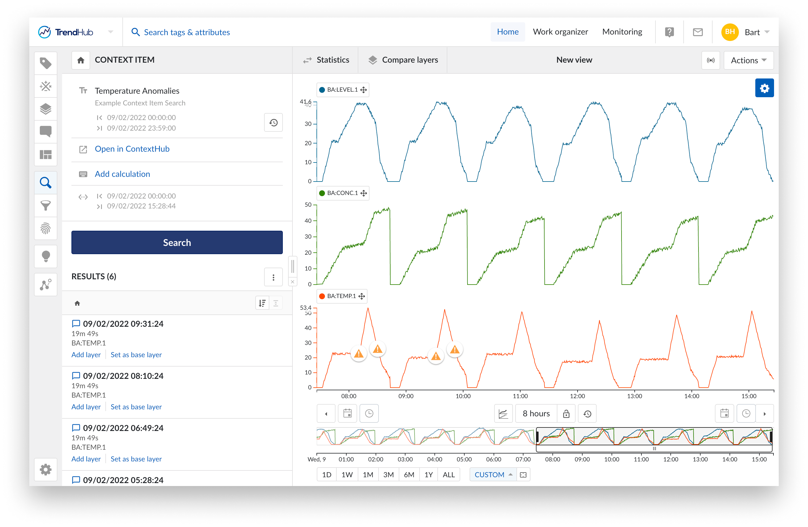

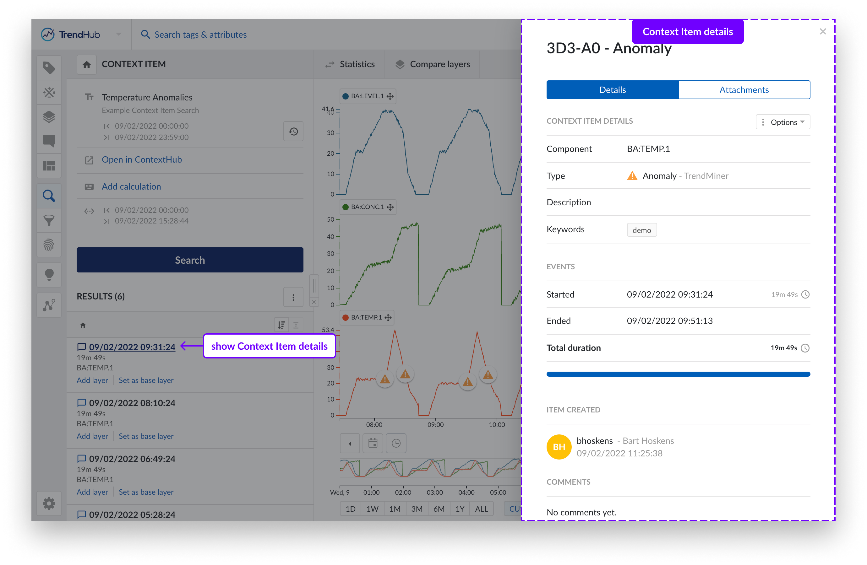

La liste des résultats de la recherche indique sur quel composant le Context Item est créé, et il est possible d'afficher plus de détails sur le Context Item en cliquant sur l'horodatage d'un résultat.
Il est possible d'ajouter un ou plusieurs calculs aux résultats de la recherche et à la définition de la recherche, en cliquant sur le lien "Ajouter un calcul". Veuillez consulter la rubrique Calculs sur les résultats de recherche pour plus d'informations sur la façon de travailler avec les calculs.
