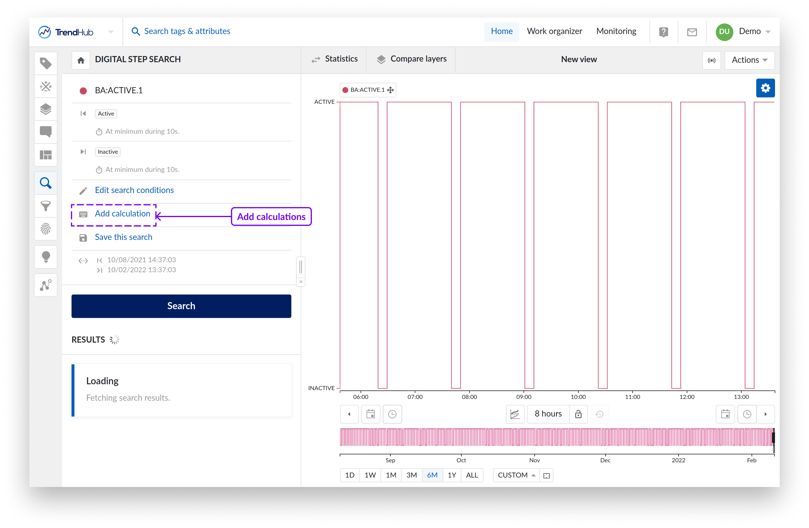

Recherche d'échelon digital
La recherche d'échelon digital vous permet de rechercher des occurrences dans vos données où une étape a été franchie dans un tag de type digital ou chaîne de caractères, signifiant, par exemple, une transition entre deux types de produits ou phases de batch.
Ajoutez au moins un tag de type digital ou chaîne à votre liste de tags actifs.
Dans le menu des recherches, cliquez sur "Nouveau" sous l'option Recherche d'échelon digital.
Sélectionnez le tag de type digital qui vous intéresse, ainsi qu'un état "DE" et "À" dans les menus déroulants. L'état sélectionné dans chaque champ doit être différent.
Définissez les durées souhaitées.
Appuyez sur le bouton "Rechercher" pour lancer la recherche.
Attendez que la liste des résultats s'affiche. Par défaut, les résultats sont triés et regroupés par score (voir la section Utilisation de la liste des résultats de la recherche pour modifier l'ordre des résultats).
Contrairement à la recherche de valeurs, tous les résultats auront la même durée (c'est-à-dire la durée spécifiée pour “De” + la durée spécifiée pour “À”), même si la durée totale des deux états peut être beaucoup plus longue.
Naviguez dans la liste des résultats pour trouver les résultats qui vous intéressent. Ajoutez-les en tant que calques supplémentaires en cliquant sur le lien "Ajouter un calque".
Il est possible d'ajouter un ou plusieurs calculs aux résultats de la recherche et à la définition de la recherche, en cliquant sur le lien "Ajouter un calcul". Veuillez consulter (Calculs sur les résultats de recherche) pour plus d'informations sur la façon de travailler avec les calculs.
Après avoir créé ou modifié une recherche, enregistrez-la en suivant les étapes suivantes :
Cliquez sur le lien "Enregistrer cette recherche" dans le résumé de la recherche.
Cette action ouvrira un panneau, où vous pouvez spécifier :
Le nom de la recherche,
Une description,
L’emplacement dans l'Organiseur de travail
Cliquez sur le bouton "Enregistrer la recherche" dans le panneau.
Une recherche d'échelon digital peut également être utilisée comme moniteur une fois sauvegardée. Lisez le document sur la configuration des moniteurs pour en savoir plus.
