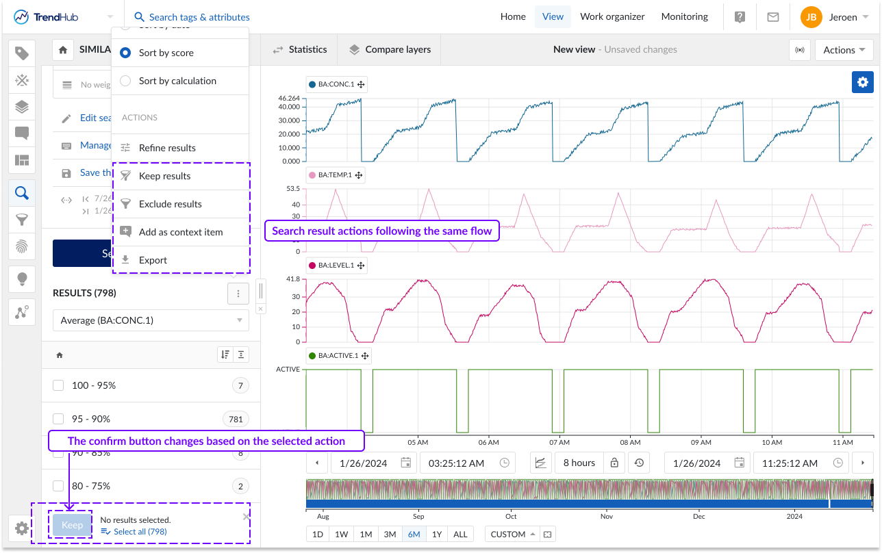

Outre les options de tri, les options suivantes sont disponibles pour les résultats de la recherche.

Toutes ces options fonctionnent de manière analogue, présentée dans les images ci-dessus. Une fois qu'une option est sélectionnée, vous pouvez sélectionner les résultats de recherche souhaités pour l'action que vous avez choisie.
À tout moment, vous pouvez voir combien de résultats de recherche sont sélectionnés et vous pouvez facilement sélectionner tous les résultats du bac actuel en un seul clic. Pour ce faire, cliquez sur l'option "Sélectionner tout (...)" dans le pied de page à droite du bouton de confirmation.
L'option "Effacer la sélection" apparaît une fois que tous les résultats de la recherche sont sélectionnés.
Une fois que les résultats sont sélectionnés, un clic sur le bouton de confirmation exécutera l'option que vous avez choisie.
