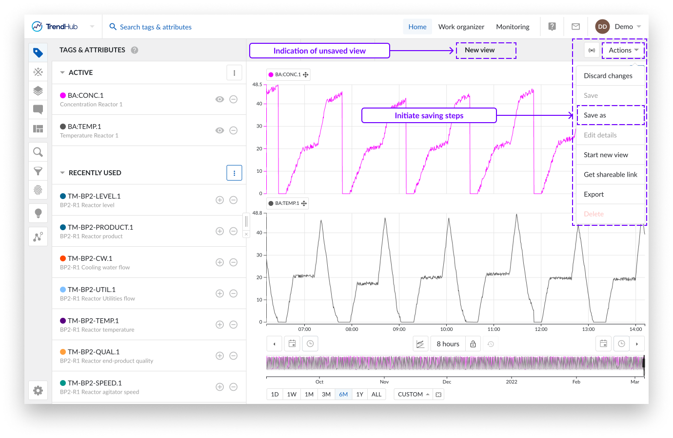

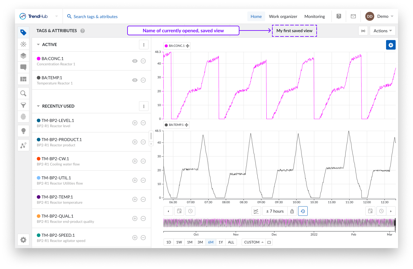

Lors du démarrage d'une nouvelle session TrendHub, une nouvelle vue est créée et affichée comme "Nouvelle vue" dans la barre de vue. Une fois que la vue actuelle est enregistrée ou lors du démarrage à partir d'une vue enregistrée, le nom de cette vue sera indiqué dans la barre de vue.

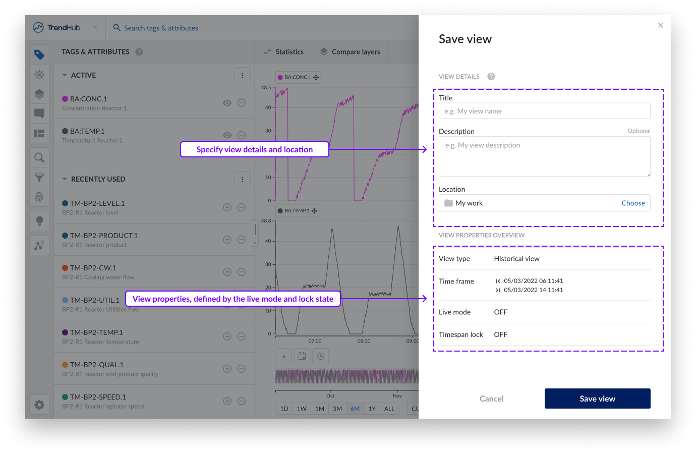

Suivez les étapes ci-dessous pour enregistrer une vue :
Ajoutez des tags ou des attributs à votre liste active TAGS ET ATTRIBUTS (par exemple, via le navigateur de tags et d'installations) et voyez-les s'afficher dans le graphique de focus. Personnalisez le graphique à votre guise (intervalle de temps, configuration du graphique, paramètres des tags, ...).
Cliquez sur le bouton "Actions" situé en haut à droite du graphique de focus et sélectionnez "Enregistrer sous" dans la liste déroulante.
Un panneau "Enregistrer la vue" apparaît sur le côté droit de l'écran. Remplissez les champs ouverts et choisissez un emplacement pour sauvegarder votre vue.
Cliquez sur le bouton "Enregistrer la vue". Le nom de la vue enregistrée sera désormais indiqué dans la barre de vue.

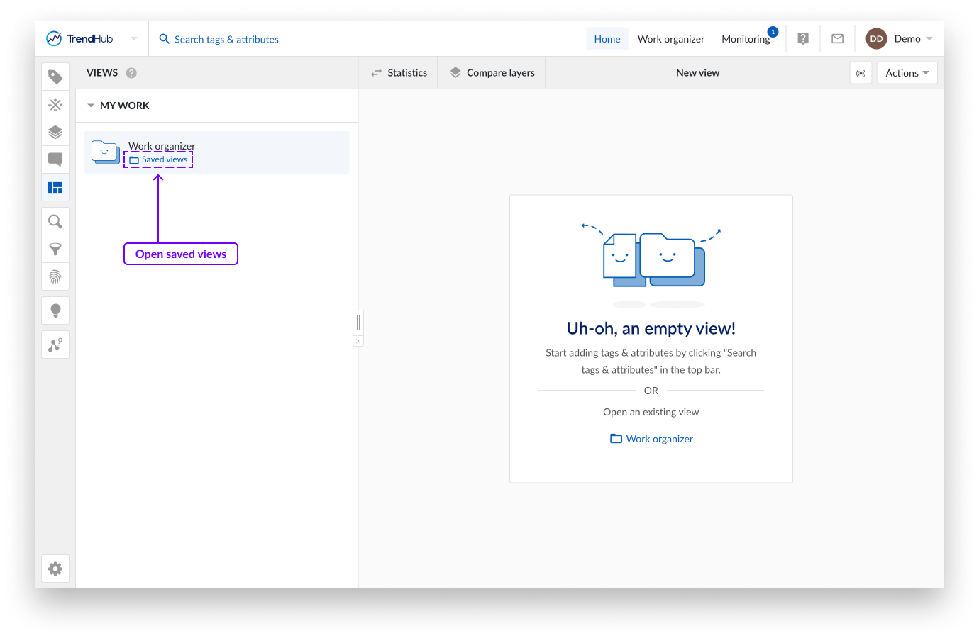

Les vues sauvegardées sont accessibles à partir de différents endroits.
À partir de l'option "Vues enregistrées" dans la barre de menu. Cela ouvre un panneau de droite de l'Organisateur de travail, filtré sur le type Vue TrendHub.
À partir du lien Organisateur de travail depuis l'appel à l'action lorsqu'il n'y a pas de tags actifs. Cela ouvre le même panneau d'Organisateur de travail du côté droit.
À partir de l'Organisateur de travail lui-même, qui se trouve dans la barre supérieure.

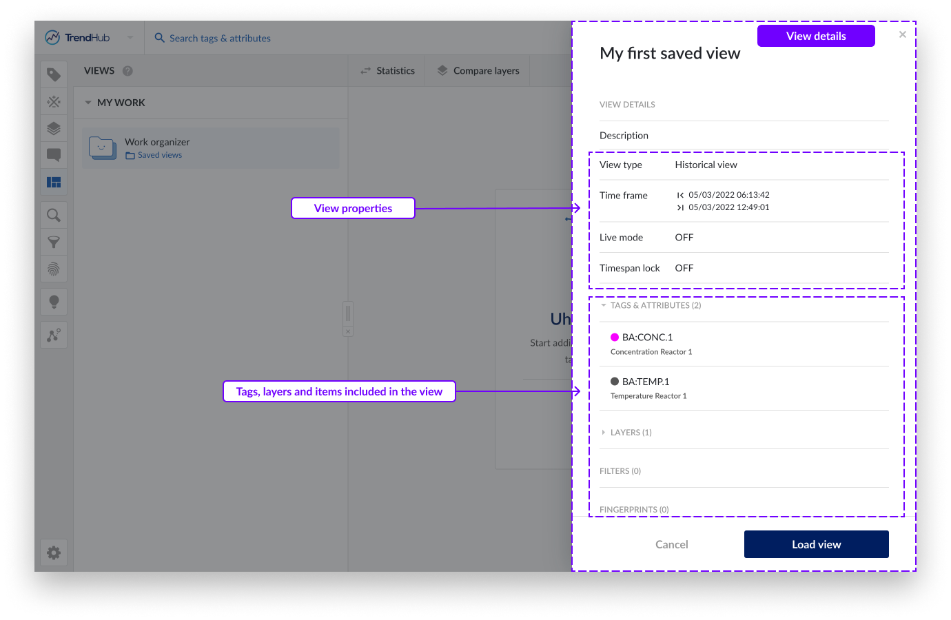

Les étapes suivantes expliquent comment charger une vue, en partant de l'option "Vue enregistrée" dans la barre de menu. À l'exception de l'ouverture initiale de l'Organiseur de travail, toutes les étapes sont exactement les mêmes, quel que soit votre point de départ.
Pour charger une vue, suivez les étapes suivantes :

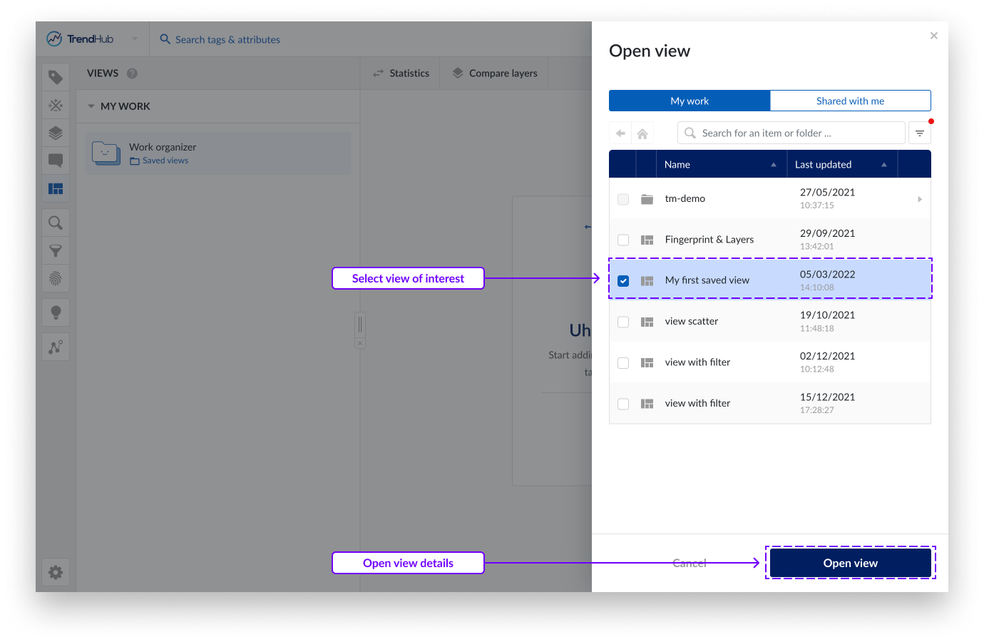

Cliquez sur "Vues enregistrées" dans le menu TrendHub
Un panneau "VUES" s'ouvre à gauche du graphique de focus.Cliquez sur l'"Organisateur de travail" situé dans le panneau "VUES”. Cette action ouvrira le panneau latéral de l'Organiseur de travail, filtré sur le type de recherche sélectionné.

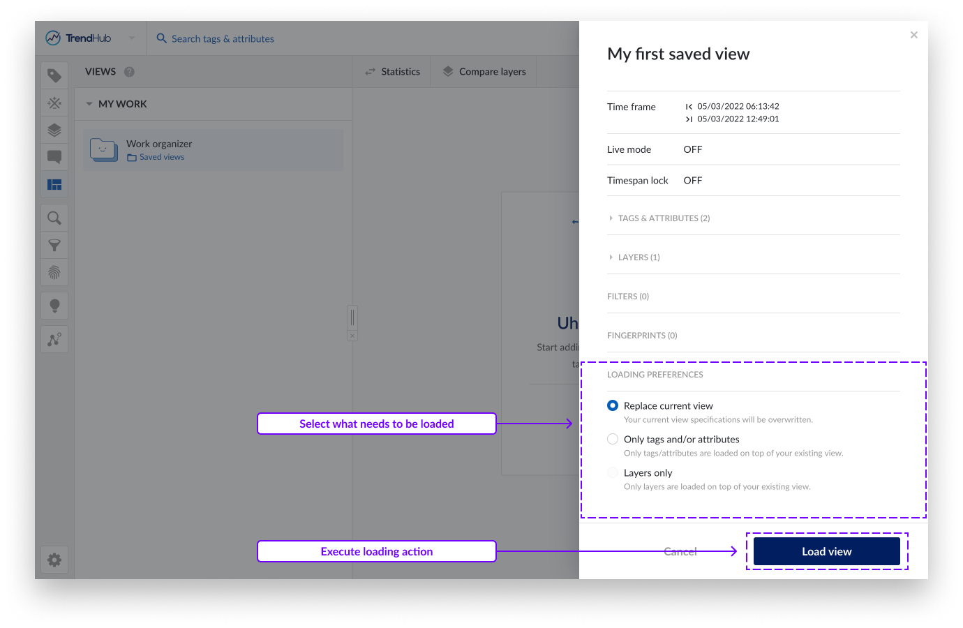

Sélectionnez la vue que vous souhaitez ouvrir et cliquez sur le bouton "Charger la vue". Un panneau de détails s'ouvre, contenant toutes les informations de la vue enregistrée.
Sélectionnez l'action qui doit être exécutée dans la section des préférences de chargement et cliquez sur "Charger la vue" pour exécuter l'action de chargement.
Si les tags d'une vue que vous essayez de charger ont déjà été supprimés, votre vue se chargera quand même. Cependant, vous obtiendrez un message d'avertissement vous indiquant que tous les tags ou tous les attributs n'ont pas été chargés. Les tags ou attributs non chargés seront mis en évidence dans l'avertissement.
Le nombre maximum de tags actifs est de 35. En sélectionnant l'option "Charger uniquement les tags et/ou attributs", il est possible que cette limite soit dépassée. Dans ce cas, TrendMiner annulera l'action d'ouverture.
Remplacer la vue actuelle : Tout ce qui est actuellement à l'écran sera supprimé et tous les paramètres de la vue enregistrée seront chargés.
Seulement les tags et/ou attributs : L'intervalle de temps visualisé actuel et les calques resteront inchangés. Les tags de la vue sauvegardée seront ajoutés à la liste des tags actifs actuelle.
Calques uniquement : L'intervalle de temps visualisé actuel, les calques et les tags actifs resteront inchangés. Les calques de la vue sauvegardée seront ajoutés en tant que sous-calques supplémentaires.

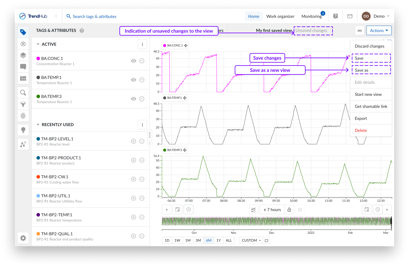

Le nom de la vue actuellement ouverte est indiqué dans la barre de vue. Dès que des modifications sont effectuées (par exemple, l’intervalle de temps visualisé est modifié, de nouveaux tags sont ajoutés,...), TrendMiner indique que la vue contient des modifications non sauvegardées.
Cliquez sur le bouton "Actions" et sélectionnez "Enregistrer" dans la liste déroulante pour sauvegarder les modifications appliquées. Sélectionnez "Enregistrer sous" pour enregistrer la vue actuelle comme une nouvelle vue.

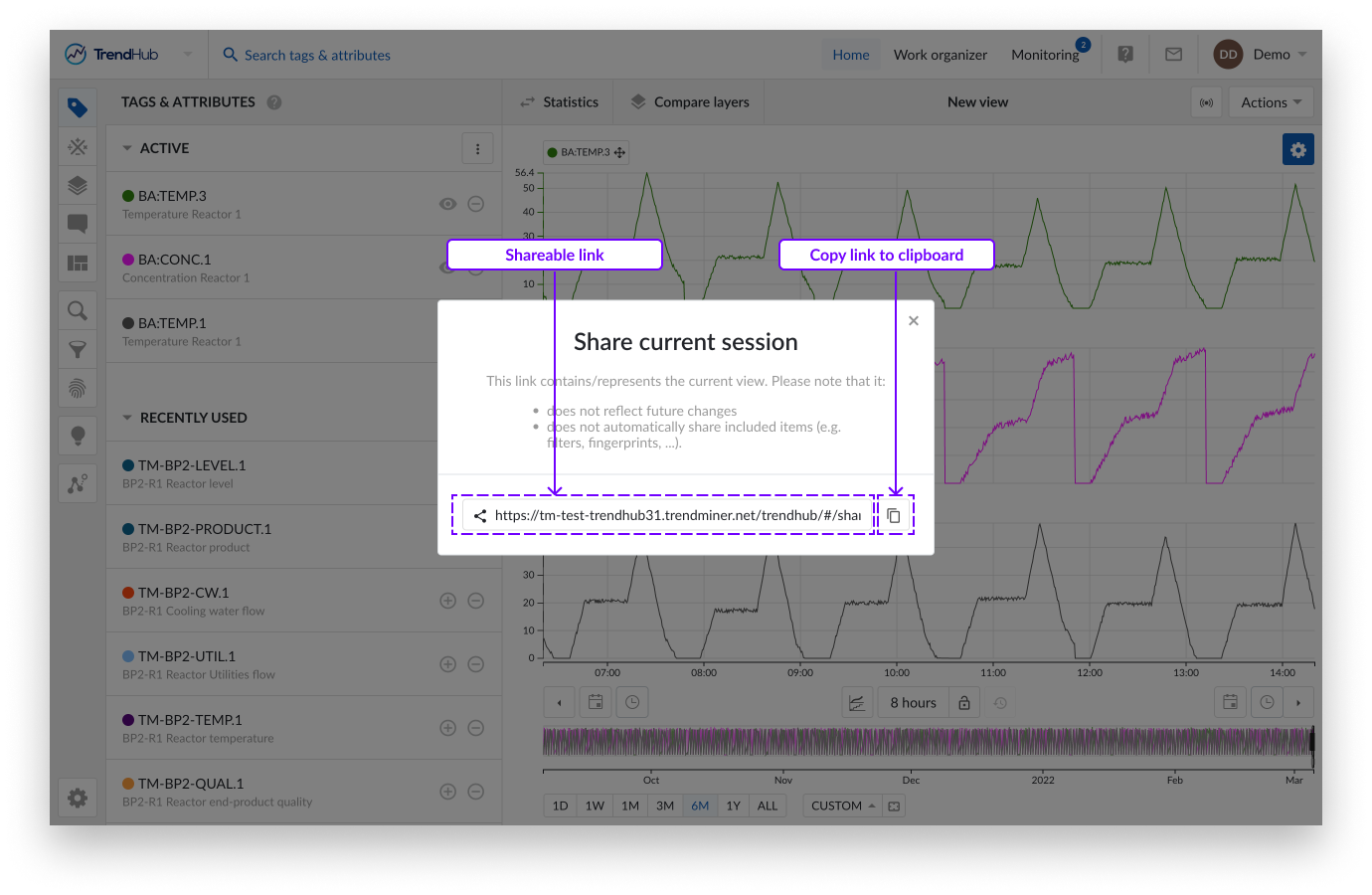

Un lien partageable, en revanche, est une référence statique à tout ce qui a été visualisé au moment où le lien a été créé. Les modifications futures ne sont pas prises en compte. Un lien partageable peut également être créé pour des vues non sauvegardées.
Pour créer un lien partageable, cliquez sur "Actions" et sélectionnez "Obtenir un lien partageable" dans la liste déroulante. Vous pouvez facilement copier le lien à partir de la fenêtre pop-up.
Tous les détails concernant une vue, les tags, les attributs, les couleurs, les échelles, les décalages temporels, les groupes, les périodes de focus sélectionnées, les calques ainsi que les affichages graphiques (y compris les paramètres du graphique), à l'exception des éventuels éléments inclus (filtres et empreintes) sont inclus dans un lien partageable.
