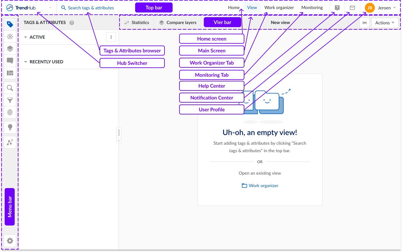

  • Barre supérieure
  • Barre de menus TrendHub
  • Afficher la barre
TrendMiner dispose actuellement de quatre hubs ; la plateforme d'analyse de séries temporelles, TrendHub, la plateforme de gestion des annotations, ContextHub, la plateforme de tableaux de bord, DashHub, et le Hub d'apprentissage automatique, MLHub (en option).
La barre supérieure est une barre commune à tous les hubs, permettant une navigation facile entre chacun de ces hubs et des actions plus spécifiques au hub.
  • Le hubswitcher : Chaque écran d'accueil est accessible à tout moment en cliquant sur le "HubSwitcher", qui se trouve à gauche de la barre supérieure. Là, vous pouvez sélectionner le hub de votre choix.
  • Navigateur de tags et d'attributs : Le navigateur de tags et d'attributs vous offre la possibilité de rechercher des tags ou des attributs appartenant à une structure d’installations. Cette structure d’installations peut être définie dans TrendMiner ou provenir d'un Framework d’installations PI. Le navigateur d’installations vous permet également de naviguer facilement dans la structure de vos installations et dans les tags associés. Une fois qu'un tag ou un attribut intéressant est trouvé, il peut facilement être ajouté à la liste des tags actifs.
  • Onglet Accueil : Le bouton d'accueil vous renvoie à la page d'accueil de TrendMiner.
  • Onglet Afficher : Le bouton d'affichage vous ramène à l'écran principal du hub sélectionné. Par exemple, chaque fois que vous consultez des éléments dans l'organisateur de travail, vous pouvez appuyer sur le bouton Afficher pour revenir à votre écran principal TrendHub / ContextHub / DashHub.
  • Onglet Organisateur de travail : Les items TrendMiner (comme les vues, les recherches, les tags calculés...) sont situés, gérés et sauvegardés dans l'organisateur de travail. Cette fonctionnalité est disponible sous l’icône en forme de cartable située à gauche du menu du profil d’utilisateur, dans la partie supérieure droite de l’interface utilisateur de TrendMiner.
  • Onglet Monitoring : Tous les moniteurs sont accessibles et situés derrière ce bouton. Outre l'ouverture de l'élément inclus (recherche / empreinte) d'un moniteur, un moniteur peut être activé, modifié ou désactivé sur cet écran. Un indicateur numérique bleu est affiché pour indiquer les résultats de moniteurs non vus.
  • Centre d'aide : Derrière l'icône du point d'interrogation, vous trouverez plusieurs ressources pour démarrer dans TrendHub (ainsi que dans les autres Hubs). Le centre d'aide ou les cours d'apprentissage en ligne vous permettront de vous familiariser avec les fonctionnalités présentes dans TrendHub, tandis que l'option "Quoi de neuf" vous dirige vers la page de présentation des versions avec nos dernières notes de version. En dessous de la section des ressources, vous pouvez également trouver une section "Nous joindre" avec une option pour chatter avec nous, signaler des bugs ou une option "Faites un voeu" pour nous dire quelle fonctionnalité vous souhaiteriez.
  • Centre de notification : L'icône de l'enveloppe est utilisée pour mettre en évidence différentes mises à jour et événements importants. De nombreuses actions sont enregistrées dans le centre de notification. Le bouton enveloppe est utilisé pour indication immédiate d'une notification dont vous devez être conscient. Les notifications incluent les vues qui ont été partagées avec vous, les avertissements, les succès d'importation et de synchronisation et les moniteurs désactivés. Lorsqu'il y a des notifications non lues, cela est clairement indiqué par un indicateur numérique.
  • Actions de l'utilisateur, sous le profil de l'utilisateur : Le profil utilisateur vous permet d'effectuer quelques actions de base liées à votre compte et à votre session TrendMiner. Cela va d'une option de basculement en plein écran à une option de gestion de compte où vous pouvez mettre à jour votre nom et/ou votre adresse e-mail et vous déconnecter. Vous pouvez également démarrer une nouvelle session, dans l'onglet actuel de votre navigateur ou dans un nouvel onglet. Comme dernière option, vous pouvez également consulter la version de TrendMiner avec laquelle vous travaillez actuellement.

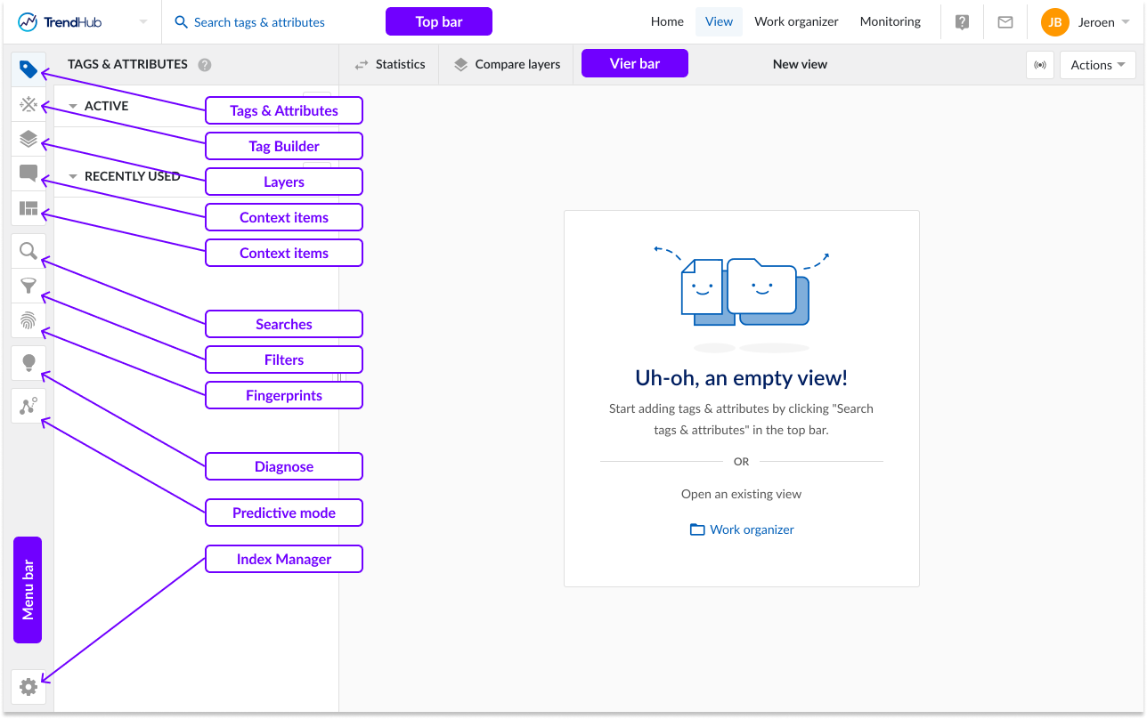

La barre de menu est située sur le côté gauche de l'écran. Vous pouvez commencer à analyser vos données dès qu'un tag ou un attribut a été rendu actif ou qu'une vue est chargée. En utilisant la barre de menu, vous pouvez facilement passer à d'autres fonctionnalités pour vous aider à analyser, découvrir, diagnostiquer et surveiller vos données.
Le premier groupe contient les fonctionnalités "de base", qui vous aideront à affiner et à configurer les bonnes données à étudier.
Le groupe suivant vous permet de rechercher dans les données historiques, de filtrer des éléments de données ou de résumer un comportement idéal.
Les derniers blocs, isolés, sont des menus avancés qui vous aident à diagnostiquer les données ou à prévoir l'avenir.
* Toutes les données utilisées dans TrendHub sont indexées. Les données indexées permettent de visualiser et d'analyser vos données plus rapidement. Veuillez lire ici pour en savoir plus sur l'indexation. Le menu du gestionnaire d'index est uniquement disponible pour les utilisateurs administrateurs et est affiché en bas de la barre de menus.

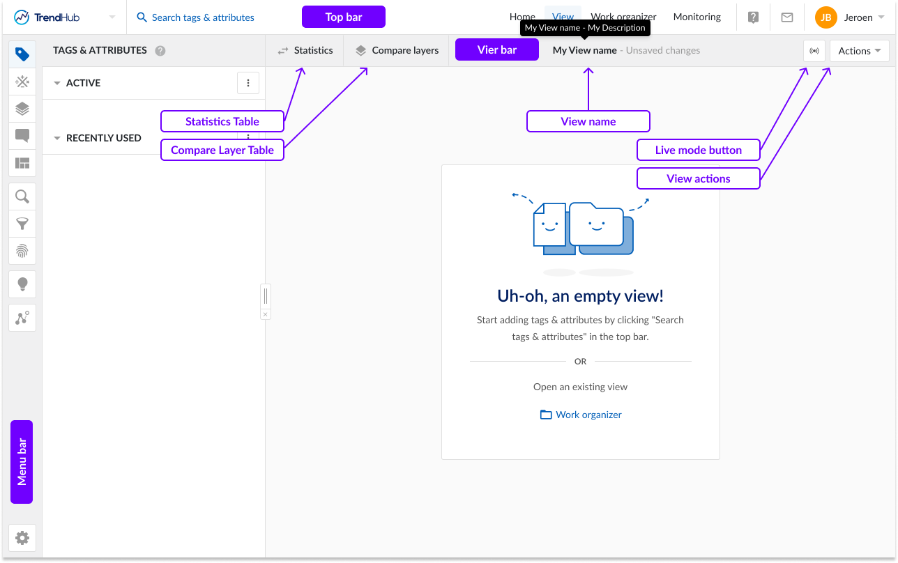

Cette barre de vue est située sous la barre supérieure et à droite du menu ; cette barre révèle certaines options de votre vue actuelle.
  • Statistiques / Tableau de comparaison des calques Sur la gauche, nous disposons des boutons "Statistiques" et "Comparer calques". Ces boutons vous donnent un accès immédiat à toutes les statistiques liées à votre graphique, le tout dans un tableau facile à consulter, situé directement au-dessus de votre graphique.
    Vous trouverez plus d'informations sur les tableaux ici.
  • Nom de la vue : Au milieu de la barre de vue, vous pouvez consulter le nom et la description de la vue (en passant la souris sur le nom). Les vues non sauvegardées sont affichées comme "Nouvelle vue". Une fois que vous avez enregistré une vue, vous y verrez le nom donné à la vue et s’il y a eu des modifications non enregistrées.
  • Bouton du mode en direct : En cliquant sur le mode en direct, vous pouvez visualiser les données au fur et à mesure qu'elles arrivent en temps réel. Cela vous aide à suivre votre procédé au cours de son fonctionnement, cela vous permet également de comparer visuellement les données du procédé avec des empreintes (par exemple) pour évaluer les conditions du procédé.
  • Bouton déroulant d'actions : Le bouton "Actions" situé en haut à droite de votre écran d'accueil vous permet de gérer votre nouvelle vue.
    Le bouton « Actions » situé en haut à droite de l'écran principal du TrendHub vous permet de gérer votre nouvelle vue.
    Le menu déroulant fournit une liste d'actions comme suit :
    • Ignorer les modifications - Lorsqu'une vue a été enregistrée, toute modification ultérieure non enregistrée peut être supprimée à l'aide de cette option.
    • Enregistrer - Enregistrer votre vue actuelle.
    • Enregistrer sous - Enregistrer une nouvelle vue.
    • Modifier les détails - Lorsqu'une vue est enregistrée, vous pouvez utiliser cette action pour modifier certains détails, notamment le titre, la description et l'emplacement de votre vue enregistrée.
    • Démarrer une nouvelle vue - Vous fournit une toile vierge à partir de laquelle vous pouvez commencer à travailler.
    • Obtenir un lien partageable - Vous fournit un lien partageable de votre vue actuelle à partager avec ceux qui ont accès à votre environnement.
    • Exporter - Cette option ouvre un panneau latéral où vous pouvez télécharger l'une des nombreuses exportations disponibles dans TrendHub.
      • Exportation du graphique (PNG) : exportation du graphique incluant tous les tags et/ou attributs visibles.
      • Données du graphique (XLSX) : données de tous les tags et/ou attributs visibles.
      • Données statistiques (XLSX) : données statistiques du calque de base de tous les tags et/ou attributs actifs.
      • Données de comparaison des calques (XLSX) : données de comparaison des calques de tous les tags et/ou attributs actifs.
    • Ajouter au tableau de bord - Cette option est disponible une fois que la vue est enregistrée. Cliquer sur l'option ouvre un autre panneau latéral où vous pouvez sélectionner l'une des deux options suivantes :
      • Créer un nouveau tableau de bord - cette option permet d'insérer la vue dans un nouveau tableau de bord.
      • Ajouter à un tableau de bord existant - cette option permet d'insérer la vue dans un tableau de bord enregistré.
    • Partager - Avec cette option, vous pouvez immédiatement partager une vue nouvellement enregistrée, de façon similaire et sans avoir à naviguer et à localiser la vue dans l'organiseur de travail.
    • Supprimer - L'option de suppression permet de supprimer définitivement une vue sans avoir à se rendre dans l'organiseur de travail.
