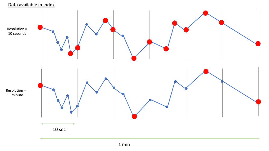

Les images ci-dessous fournissent une explication conceptuelle du processus d'indexation d'un tag analogique, et de l'impact du paramètre de résolution sur l'index créé. Dans la première image ci-dessous, les données originales, telles que stockées dans la base de données, sont visualisées pour une période de 1 minute. Chaque point bleu représente une valeur de la série temporelle qui est stockée dans la base de données (il peut s'agir déjà d'une compression, en fonction des paramètres de stockage de la base de données).
La résolution d'index configurée définit le nombre de points de données que TrendMiner recevra de la base de données. Pour une résolution de 10 secondes, TrendMiner demande des données par intervalles de 10 secondes. Les connecteurs historiens de TrendMiner sont conçus pour s'assurer que nous obtenons les données les plus significatives pour ces intervalles. Pour un connecteur Pi d'Osisoft, cela signifie que nous recevons potentiellement 4 points de données par intervalle (c'est-à-dire la valeur de début et de fin, et la valeur maximale et minimale dans l'intervalle).
The big red dots in the images below indicate which data would eventually be available in TrendMiner's index for a 10 second resolution setup (top graph) and a 1 minute resolution setup (bottom graph).
Les performances des bases de données sous-jacentes ainsi que la résolution d'index configurée influencent la vitesse d'indexation. Pour une résolution d'index plus élevée, la base de données doit transférer davantage de points de données, et le processus d'indexation sera donc plus long. La définition d'une résolution est donc un compromis entre la granularité des données et les performances.
