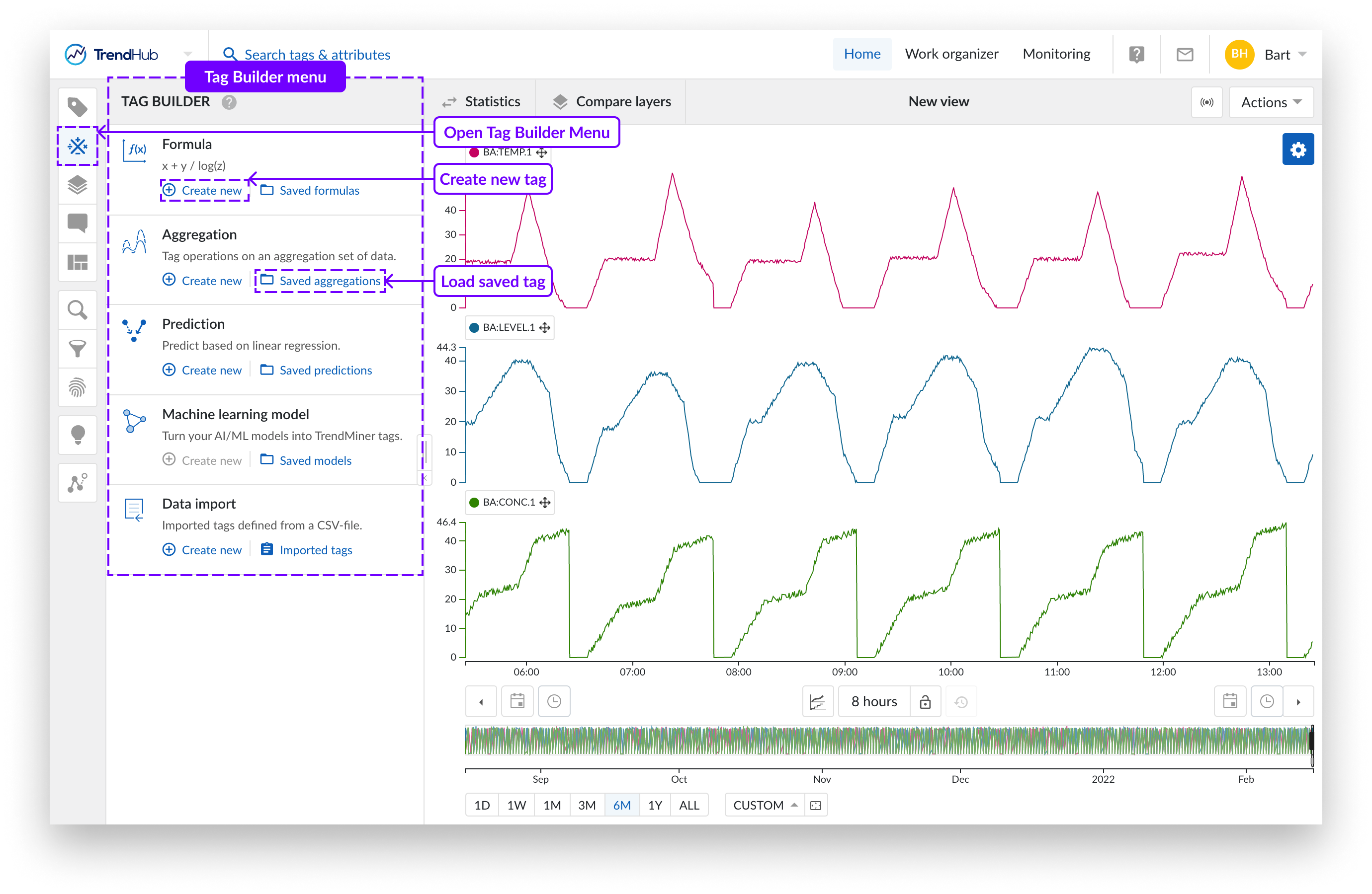

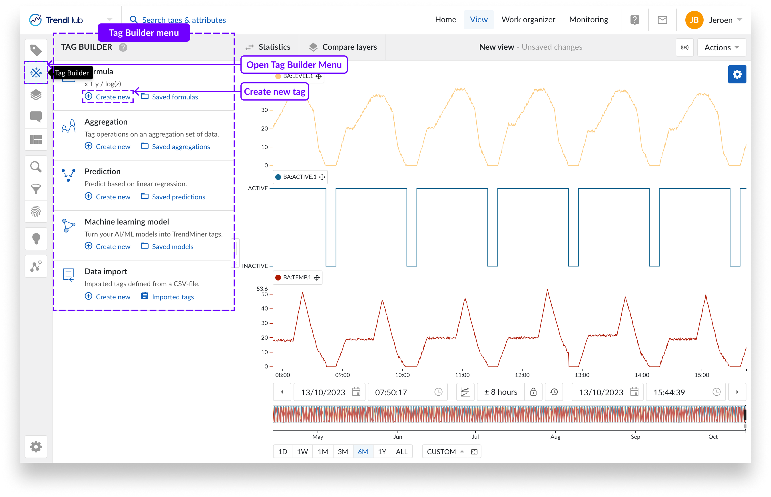

L'ouverture du menu Constructeur de Tag vous montrera toutes les options disponibles listées dans la section précédente. À partir de là, vous pouvez choisir le type de tag avec lequel vous souhaitez poursuivre vos actions.
Ouvrez le menu Constructeur de Tag.
Cliquez sur le bouton "+ Nouveau" pour le type de Constructeur de Tag de votre choix. Un nouveau sous-menu s'affiche en fonction du type de tag sélectionné.

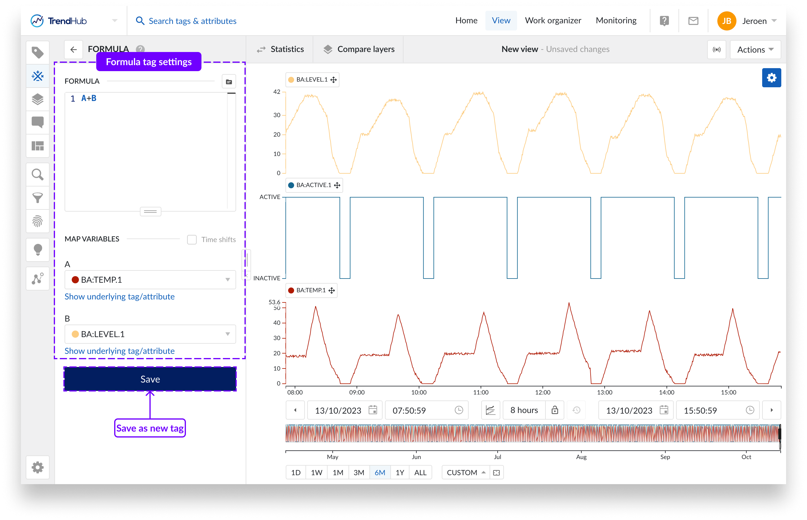

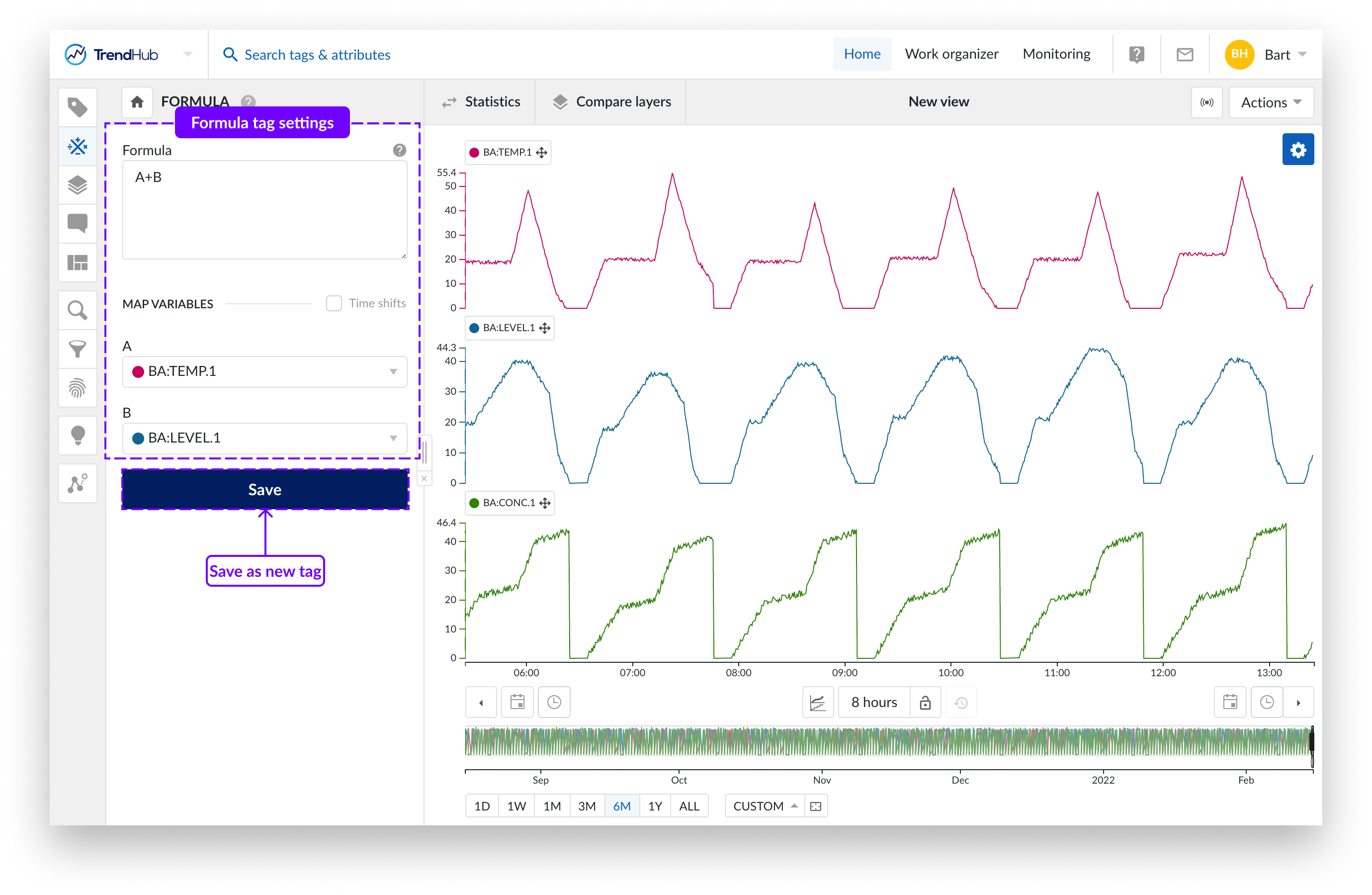

Remplissez les champs requis. Vous trouverez de plus amples informations sur les champs de chaque type de tag sur leur pages respectives.

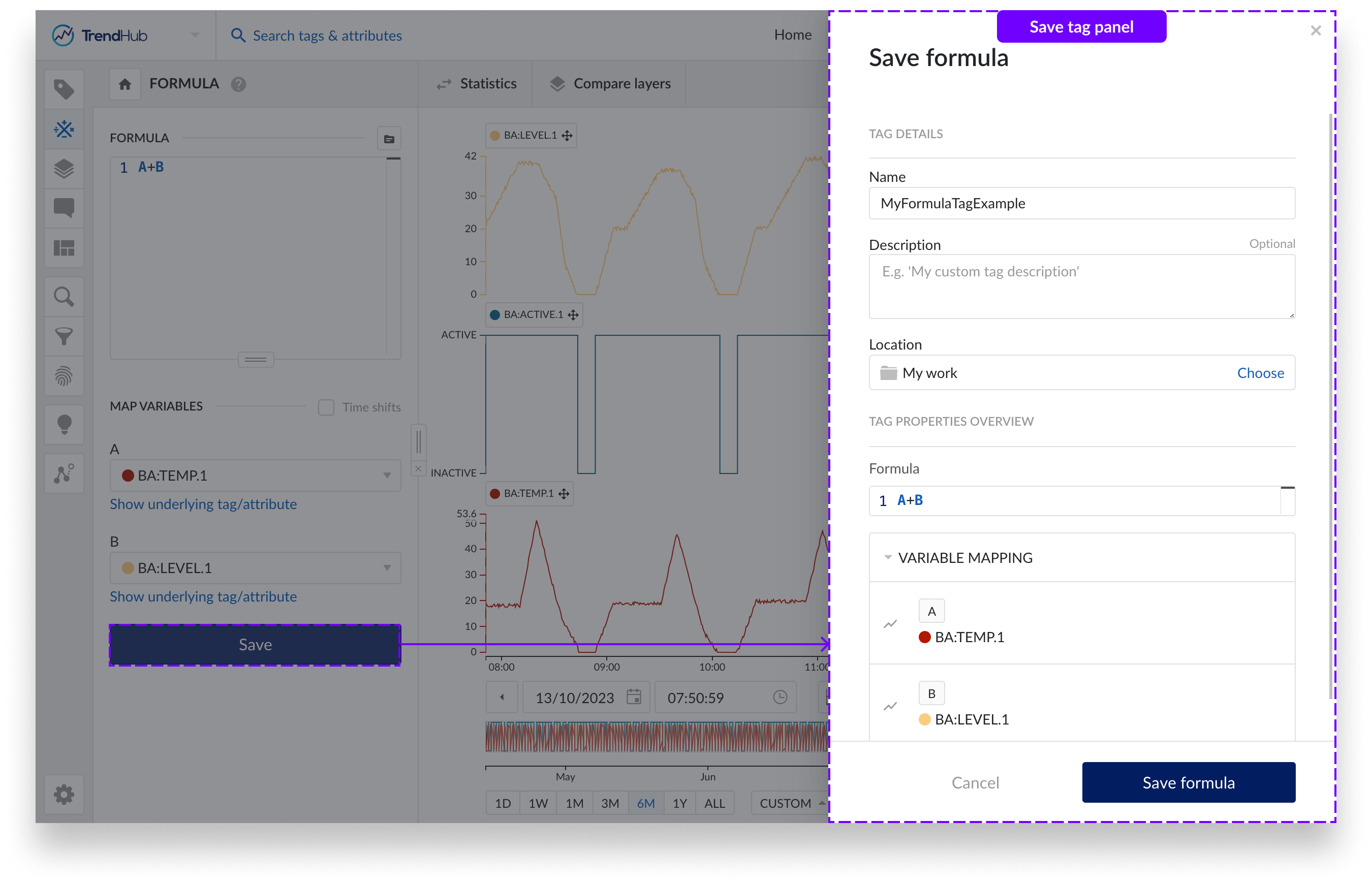

Cliquez sur le bouton "Enregistrer". Un nouveau panneau latéral apparaît sur le côté droit de votre écran.
Dans la section "détails du tag", vous devez remplir :
Nom : Le nom du tag que vous voulez créer. Le tag que vous avez créé sera trouvable avec ce nom.
Les règles des Restrictions sont applicables. Choisissez donc soigneusement votre nom de tag avant de valider la sauvegarde.
Description : La description de votre tag.
Emplacement : Le dossier de votre Organiseur de travail où vous voulez sauvegarder le tag.

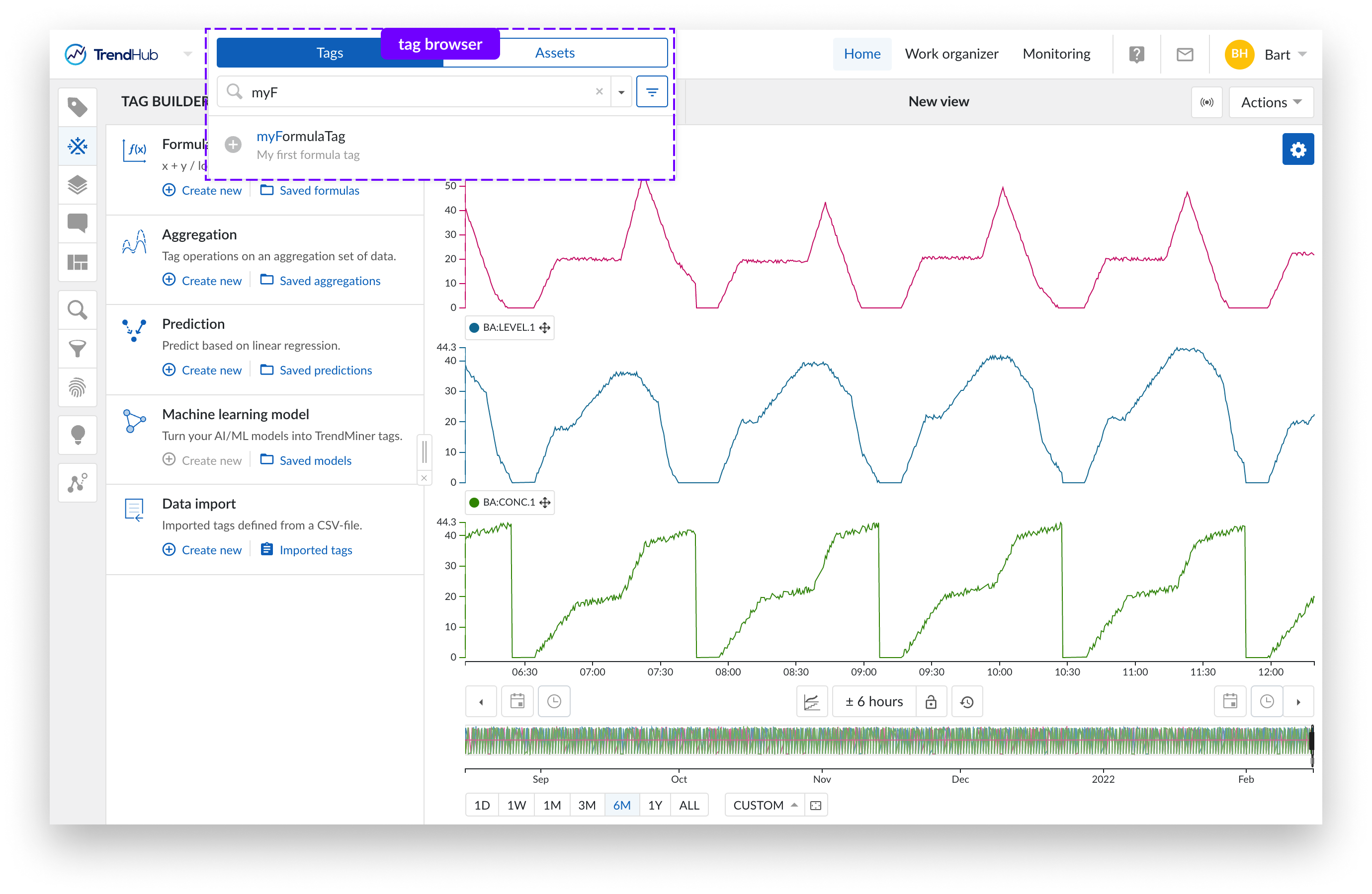

Tout tag créé peut être ajouté à votre écran via le navigateur de tags comme pour tout autre tag dans TrendMiner.

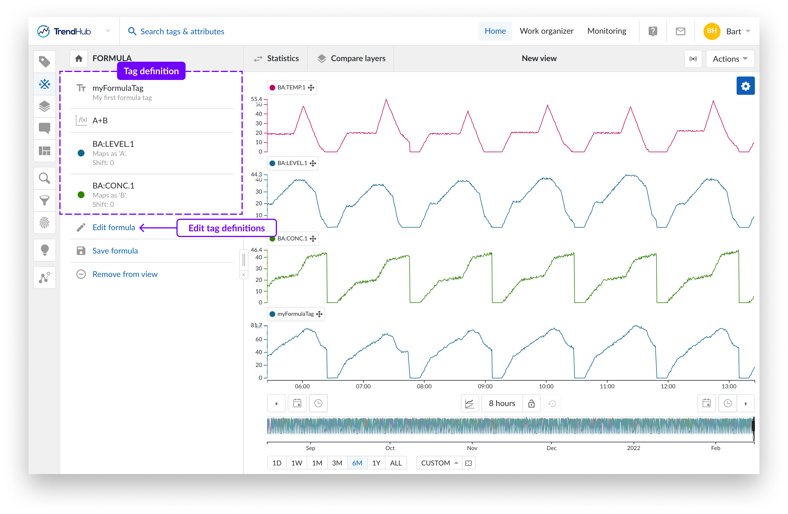

La définition du tag contient plus de détails sur la façon dont le tag a été configuré, comme les formules/opérateurs utilisés pour créer la sortie de ce tag.
Les autres utilisateurs de TrendMiner peuvent consulter la définition du tag si le tag a été partagé via l'organiseur du travail, voir "Afficher les détails du tag".

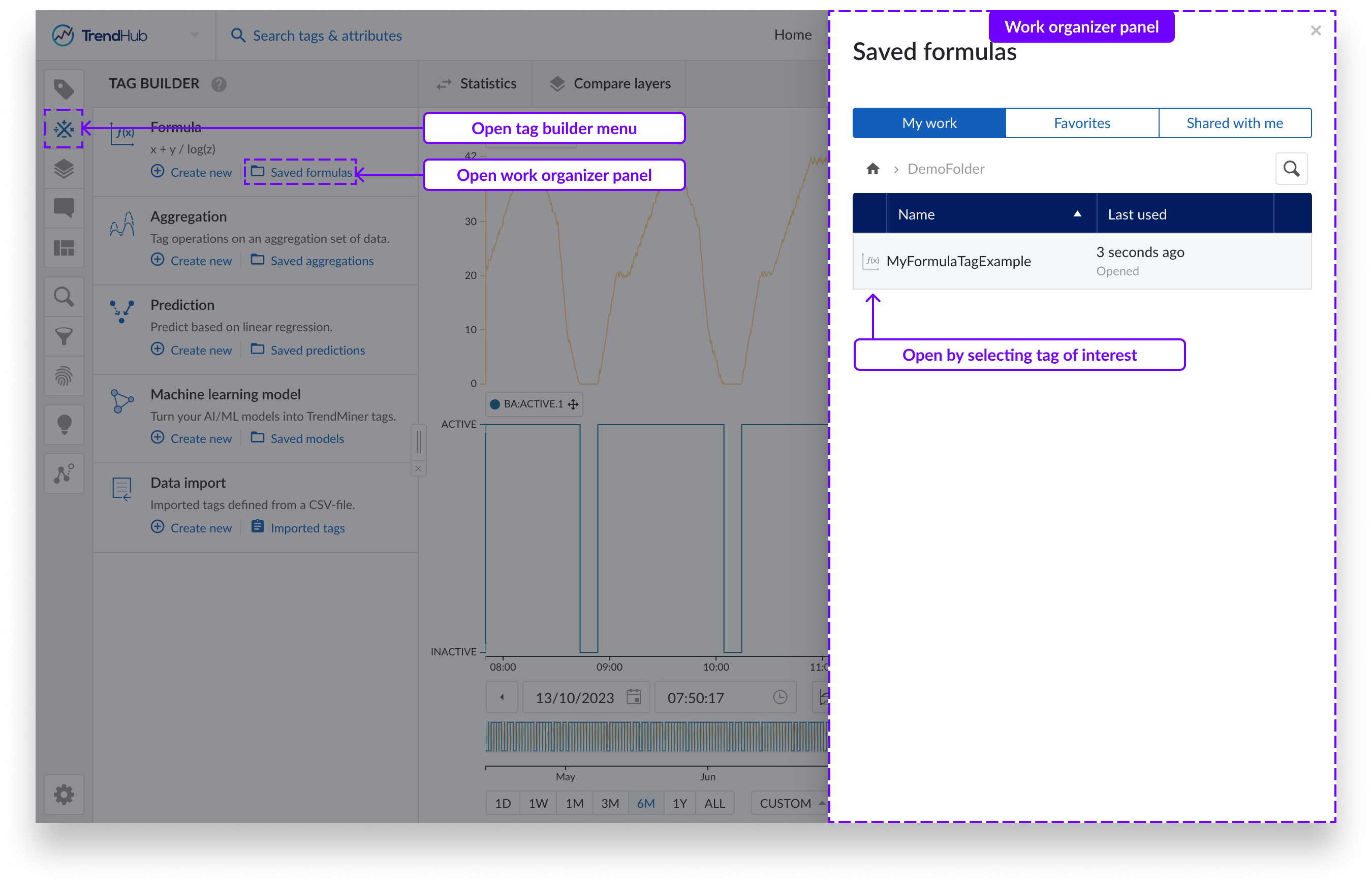

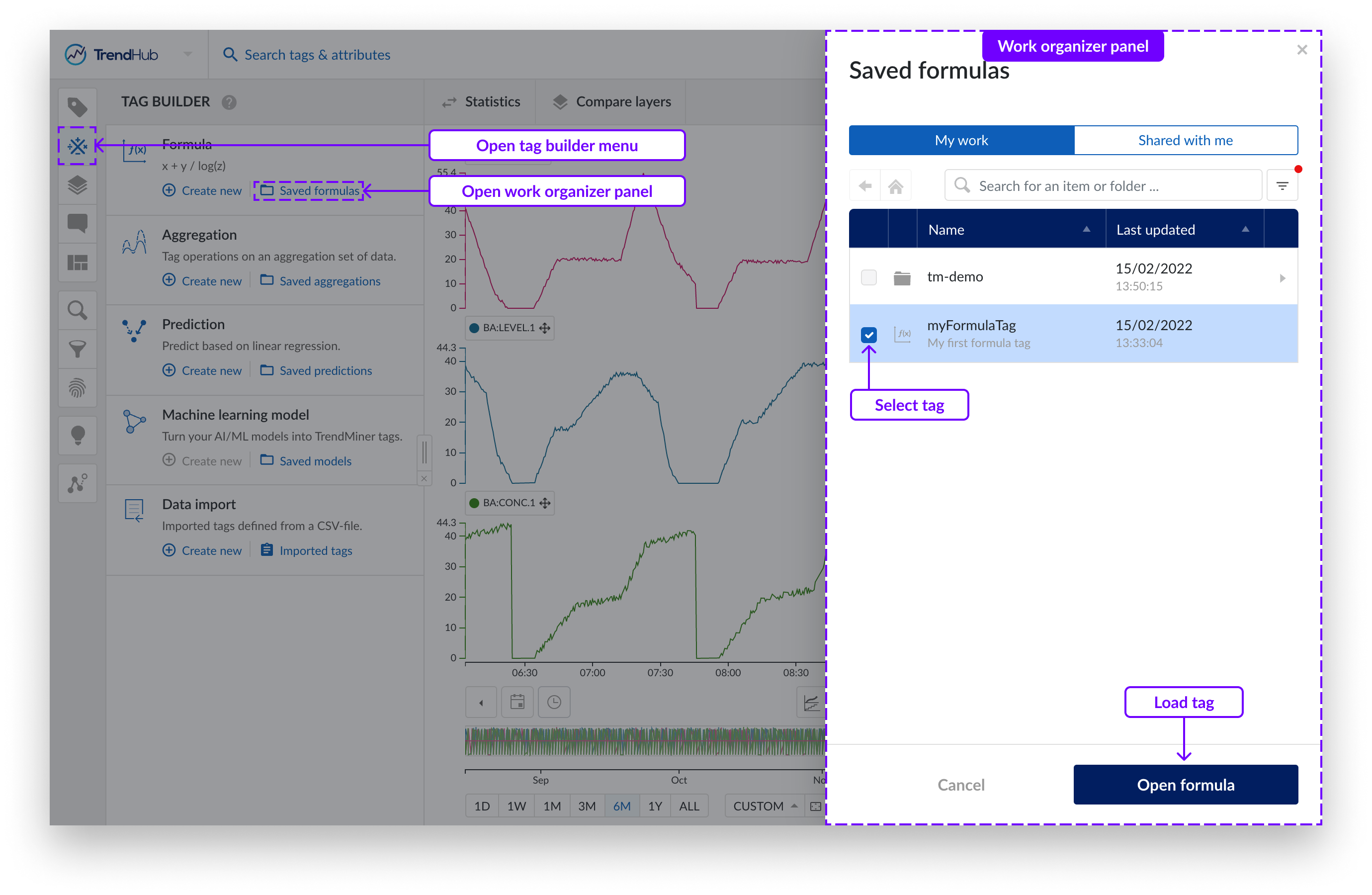

Cliquez sur le bouton "Formule/Aggrégation/... sauvegardée".
Sélectionnez le tag souhaité dans le panneau latéral de l'organiseur de travail, qui apparaît sur le côté droit de votre écran.
Cliquez sur le bouton "Ouvrir".

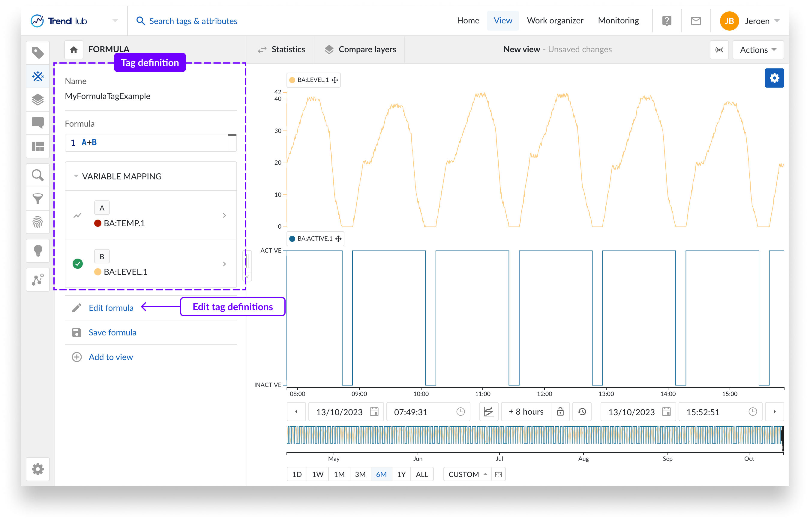

Un résumé des détails du tag (= définition du tag) s'affiche dans le menu de gauche, y compris les options suivantes :
Modifier le tag.
Enregistrer le tag. Cela vous permet de créer une copie ou de renommer le tag.
Ajouter/supprimer le tag de la vue actuelle.

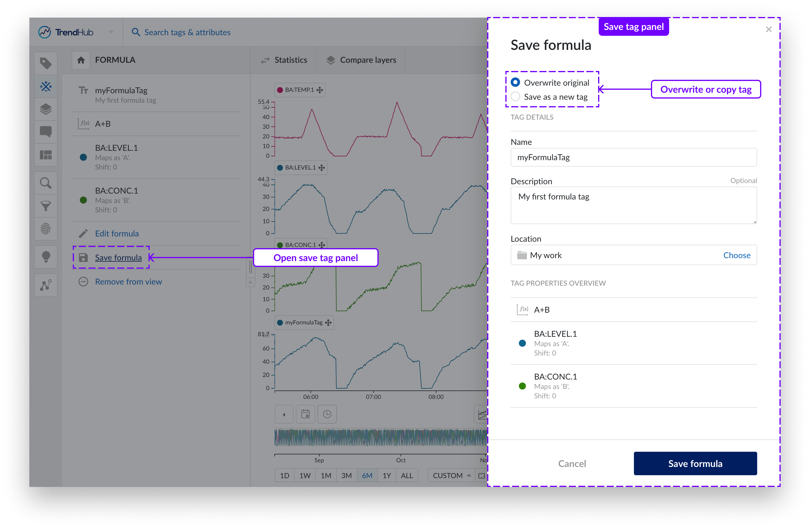

Cliquez sur le bouton "Enregistrer". Un panneau latéral apparaît où vous avez la possibilité de :
Écraser le tag d'origine.
Enregistrer les modifications sous la forme d'un nouveau tag.
Suivez les étapes de la section "Afficher les détails du tag".
Choisissez l'option "Enregistrer le tag". Un panneau latéral apparaît où vous avez la possibilité de :
