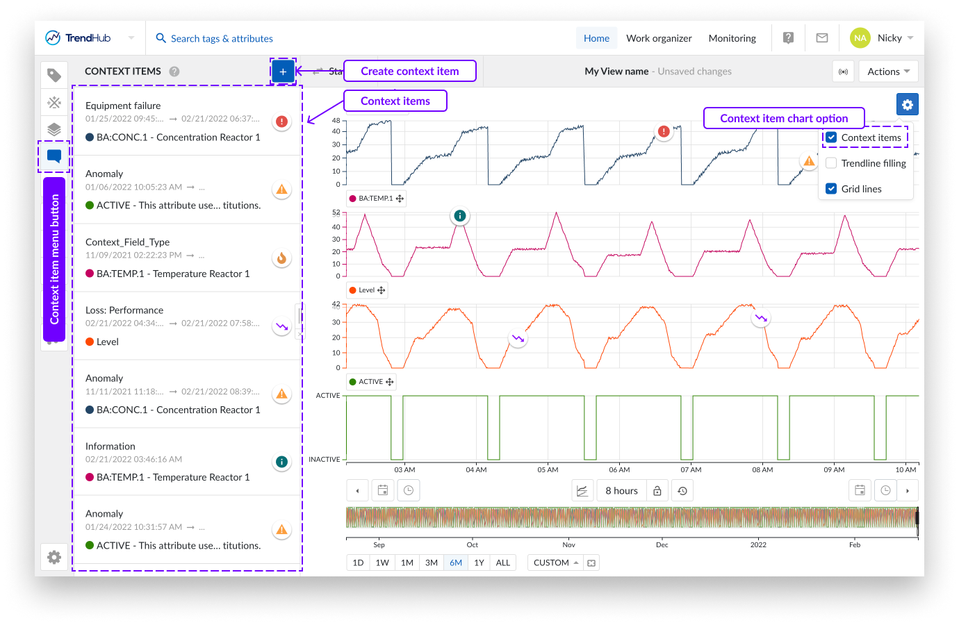

Le menu de contexte s'ouvre en cliquant sur l'icône de menu de Context Items, situé dans la barre de menu à l'extrême gauche de l'écran dans TrendHub.
Dans le menu des Context Items, vous pouvez voir un aperçu de tous les Context Items présents sur le graphique de focus.
Sur l'image ci-dessus, vous pouvez voir un aperçu de ces Context Items avec quelques détails sur le type de Context Item, l'heure d'occurrence, le composant auquel le Context Item est lié et le symbole du Context Item.
Dans le cas où un champ de contexte est activé en tant que label, celui-ci sera affiché sous le type de contexte. La définition de labels pour des types de Context Items spécifiques peut être effectuée par votre administrateur local.
Pour voir les Context Items dans le menu, un tag (ou attribut) doit être visible.

Création dans le menu des Context Items : La création d'un Context Item dans le menu s'effectue en cliquant sur le bouton “plus” bleu situé dans l'en-tête du menu. Une fois cliqué, un panneau apparaît à droite, où vous pouvez définir le Context Item.

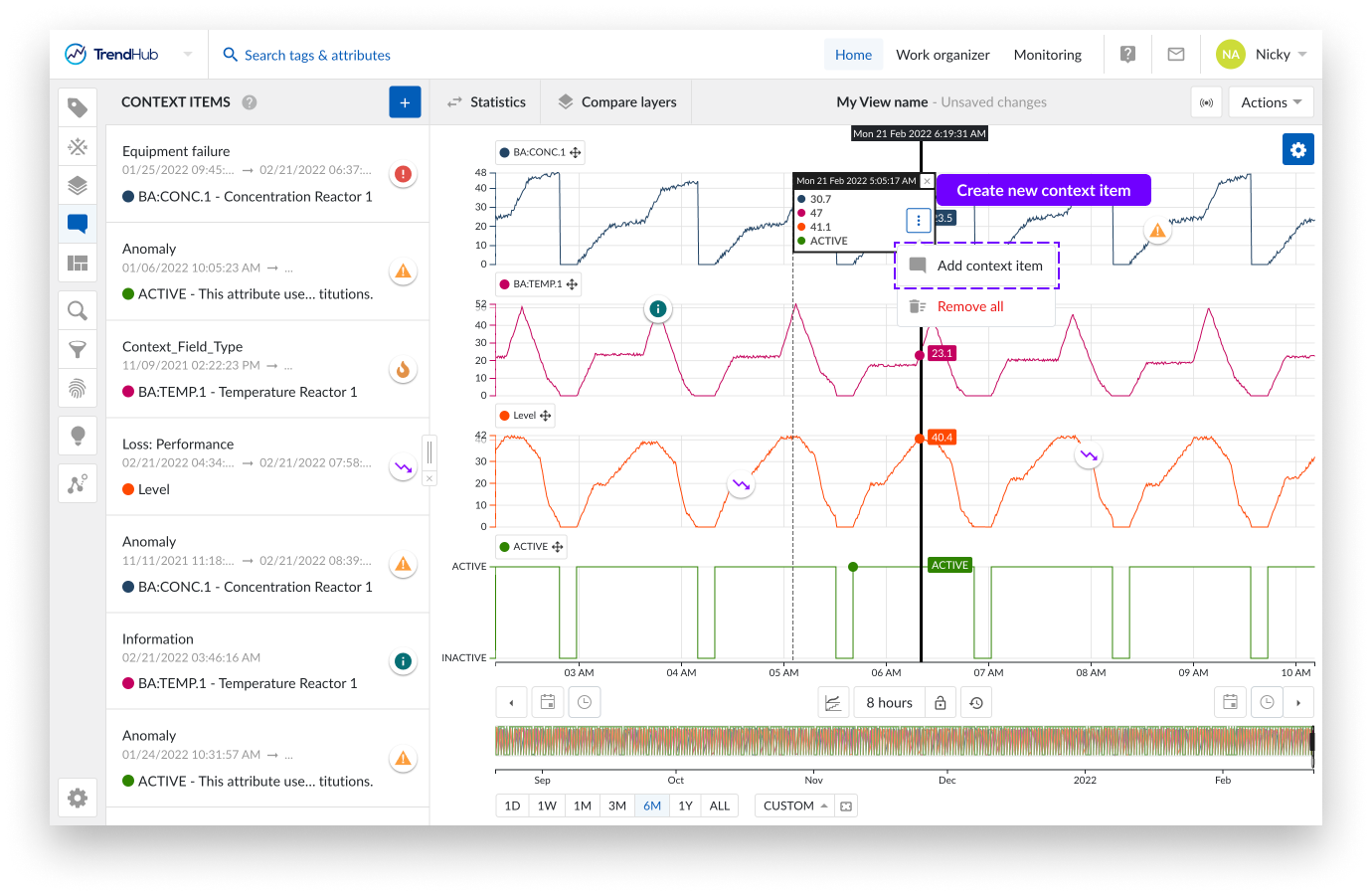

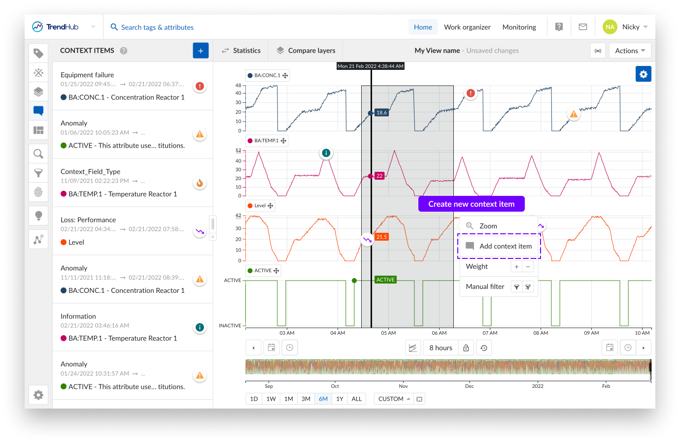

Création le graphique : La création d'un Context Item sur le graphique de focus présente l'avantage que l'heure de début et de fin sera pré-remplie en fonction de votre sélection.
Un double clic sur le graphique de focus ajoute un scooter de données qui a une option appelée "Ajouter un Context Item". En cliquant sur cette option, vous lancez le flux de création de Context Item comme mentionné ci-dessus.
La création d'une sélection sur le graphique de focus révèle également l'option "Ajouter un Context Item" pour la période sélectionnée. En cliquant sur cette option, vous lancez le flux de création de Context Item, comme mentionné ci-dessus.

Détails du Context Item : Par défaut, les Context Items sont visibles sur le graphique de focus. Assurez-vous donc que cette option est activée si vous ne voyez pas vos Context Item (voir la configuration du graphique dans la première capture d'écran).
Vous pouvez masquer les Context Items sur le graphique en désactivant l'option Context Item. L'avantage de cette action est l'augmentation des performances du graphique de focus (tendances et tendance empilées).

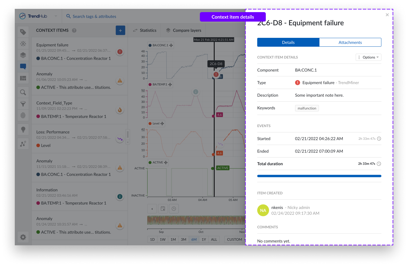

Détails : Vous pouvez visualiser les détails de vos Context Items en cliquant sur une icône sur le graphique ou en cliquant sur n'importe quel Context Item dans le menu des Context Item. Cette opération fait apparaître le panneau latéral des détails du Context Item.
Le panneau latéral de détails ci-dessus révèle toutes les informations contextuelles de ce Context Item. Les détails suivants sont fournis :
Détails du Context Item, y compris :
Composant sur lequel le Context Item est créé
Type de Context Item
Description
Horodatage (uniquement pour les Items instantanés)
Mots-clés
Champs de contexte (si disponible)
Événements (uniquement pour les Items à intervalles)
Date et heure de début
Date et heure de fin
Durée
Informations sur le créateur du Context Item et l'heure de création.
La section des commentaires, où les utilisateurs disposant des droits appropriés peuvent ajouter des commentaires à un Context Item, pour fournir encore plus de détails.

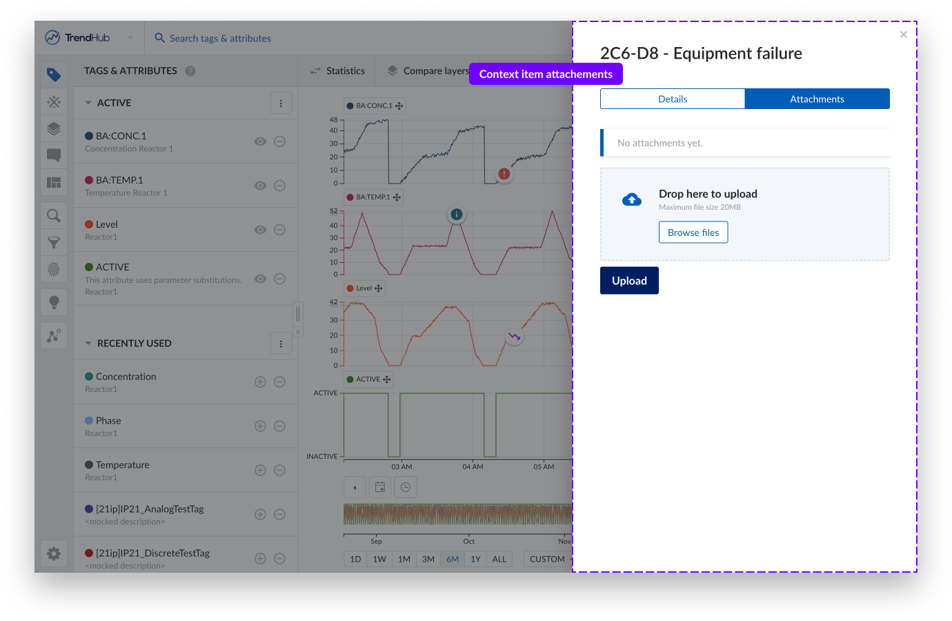

Pièces jointes : Vous pouvez également ajouter des documents à un Context Item. Pour ce faire, il suffit de déposer un document dans l'onglet des pièces jointes. Tous les documents peuvent être stockés et récupérés à cet endroit.

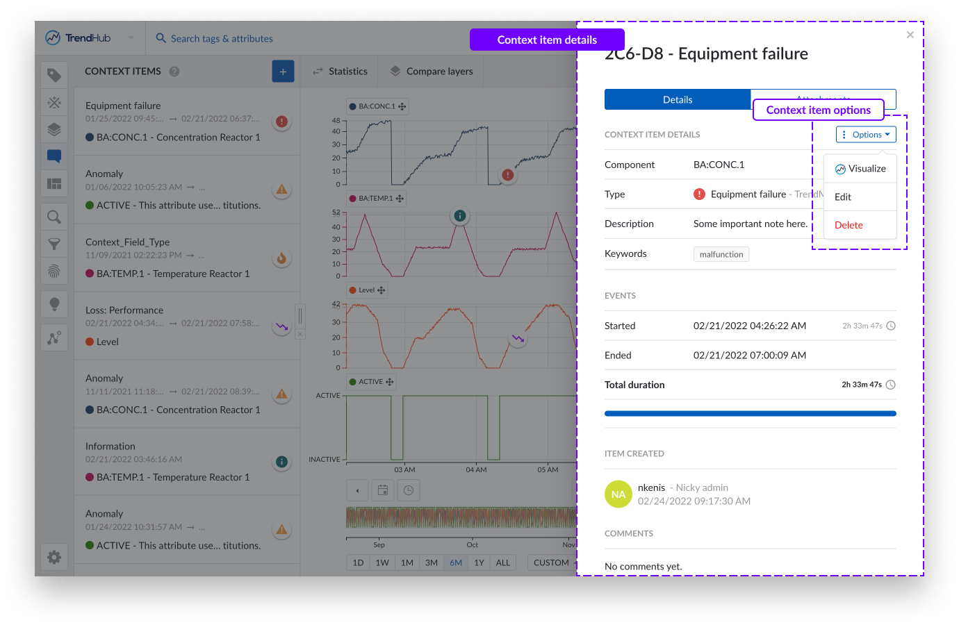

Options du Context Item : D'autres options de Context Items se trouvent dans le bouton d'options dans l'onglet de détails.

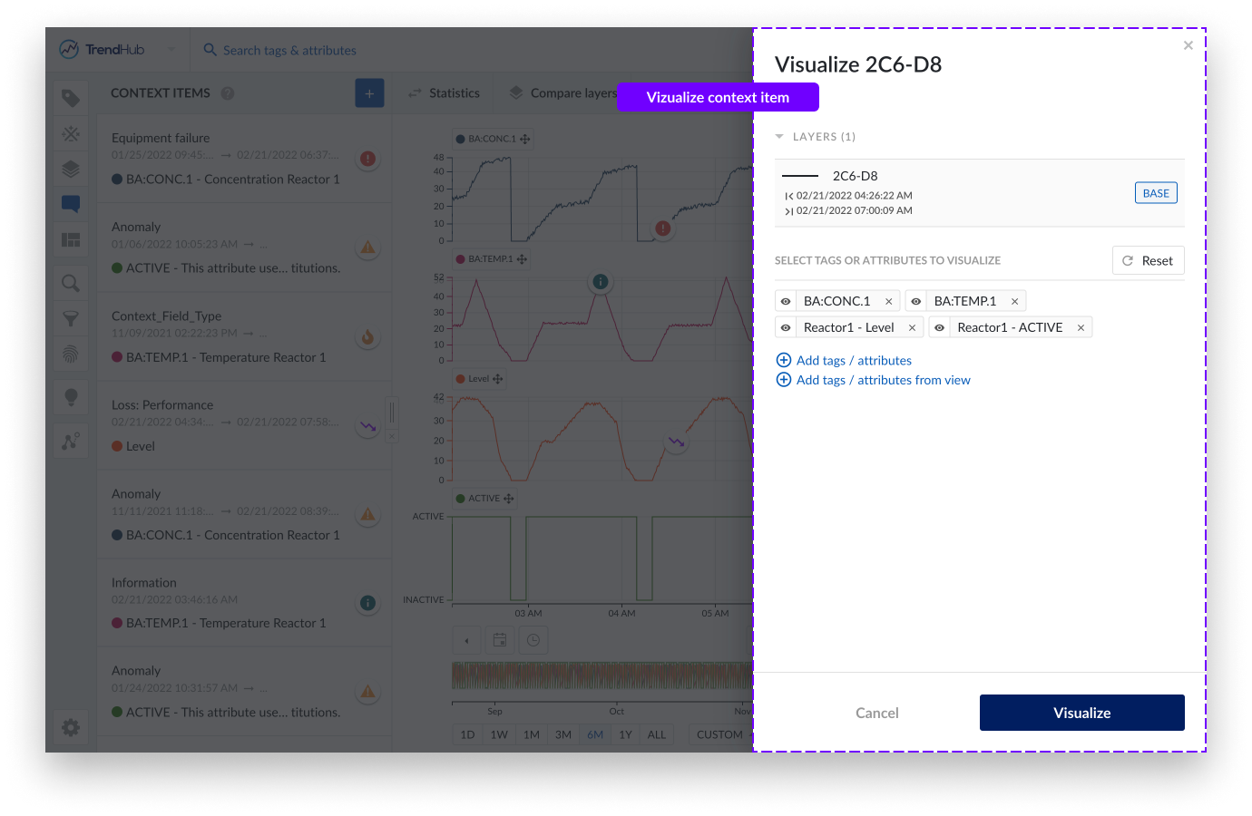

Visualiser : La première option "Visualiser" vous permet de visualiser la période du Context Item directement sur le graphique de focus. En cliquant sur cette option, vous ouvrez un autre panneau latéral où vous pouvez modifier certains paramètres avant que la visualisation proprement dite ne commence.
En cliquant sur "CALQUES(1)", vous découvrirez la période à laquelle le graphique de focus va passer.
Vous pouvez également mettre à jour les tags et/ou attributs qui s’afficheront dans la période des Context Items. Par défaut, tous les tags actifs sont sélectionnés, mais ils peuvent facilement être supprimés ou même mis à jour.
Une option pour ajouter des tags et/ou attributs supplémentaires est de les ajouter un par un en utilisant l'option "Ajouter des tags / attributs".
La deuxième option consiste à ajouter tous les tags et attributs qui sont inclus dans une vue sauvegardée en utilisant l'option "Ajouter les tags / attributs depuis une vue".
Si vous avez fait quelque chose par erreur, vous pouvez facilement réinitialiser la liste à l'aide de l'option de réinitialisation.
En cliquant sur le bouton de confirmation "Visualiser", votre vue actuelle sera mise à jour avec la période mentionnée dans le calque et tous les tags et/ou attributs sélectionnés.
Pour les vues enregistrées, cela entraînera des modifications non sauvegardées.

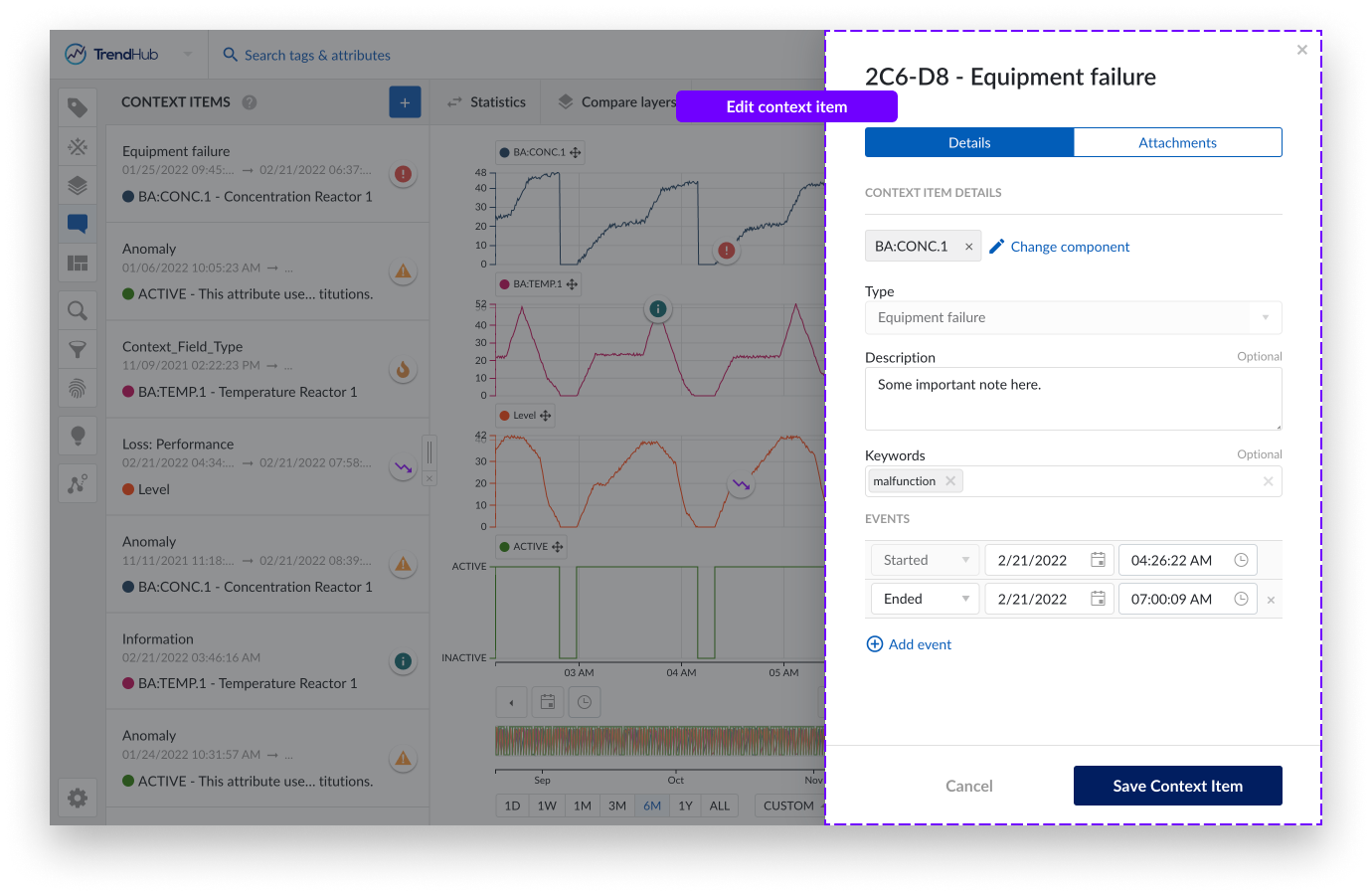

Modifier : Avec l'option de modification, les utilisateurs peuvent mettre à jour un Context Item. Cliquer sur cette option ouvre un panneau latéral de création similaire, avec tous les détails actuels remplis.
Supprimer : Lorsqu'un Context Item n'est plus nécessaire, il peut être supprimé à l'aide de cette option. Seuls les utilisateurs ayant des droits de suppression peuvent effectuer cette action.
Tous les utilisateurs ont des droits d'édition pour mettre à jour tout Context Item. Pour supprimer un Context Item, des droits de suppression doivent être fournis. Cependant, les administrateurs peuvent supprimer tout Context Item, même si les droits de suppression ne sont pas spécifiés.
Les Context Item supprimés ne peuvent pas être récupérés.
