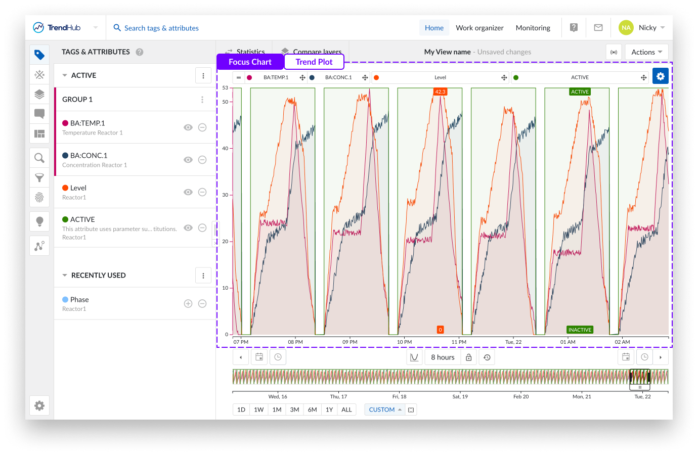

Focus Chart
Navigation temporelle et paramètres du graphique
La navigation temporelle intuitive de TrendMiner vous aidera à vous déplacer rapidement dans toutes vos données visualisées, pour trouver les tendances qui vous aideront à définir un problème ou à confirmer une hypothèse.
Les données sont visualisées sur le Graphique de Focus et le Graphique de Contexte. Le Graphique de Contexte plante le décor et définit les données sur lesquelles les recherches et les filtres seront appliqués. Le Graphique de Focus représente la plus grande partie de l'application et affiche les données des séries temporelles durant la période d'intérêt. Ces deux niveaux peuvent être utilisés pour naviguer dans le temps.
Le graphique de focus lui-même offre diverses commandes pour la navigation dans le temps.
Le zoom sur le graphique (avant et arrière) peut être effectué en mode défilement avec votre souris ou votre pavé tactile.
Une autre possibilité pour zoomer sur le graphique est la création d'une sélection sur le Graphique de Focus. Cela se fait par une action de “cliquer et glisser” sur le graphique, créant ainsi une sélection grisée. En faisant cela, vous mettez en évidence votre intérêt pour cette période. Lorsque la zone est sélectionnée, un menu de sélection apparaît, comprenant une option de zoom.
La liste popup des options de la sélection se cache après un bref instant lorsque le pointeur de la souris quitte la sélection ou la popup des options. En survolant la zone sélectionnée, la popup d'options s'affiche à nouveau.
Le panoramique est une autre possibilité pour se déplacer rapidement dans le temps ou d'augmenter la période de temps actuelle. Cela se fait à l'aide de la fonctionnalité de “glisser-déposer” sur l'axe du temps.

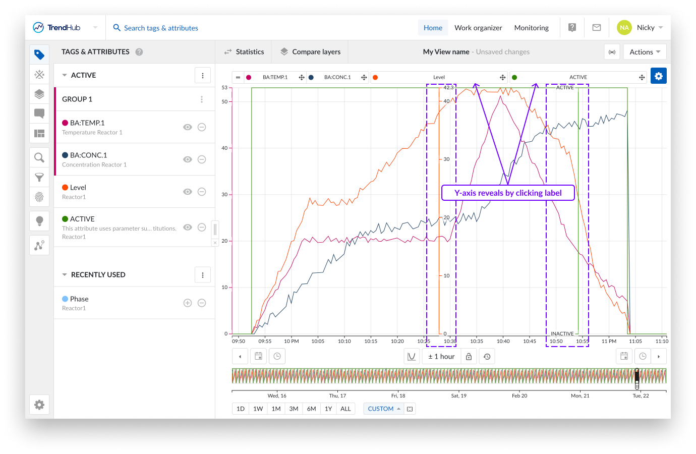

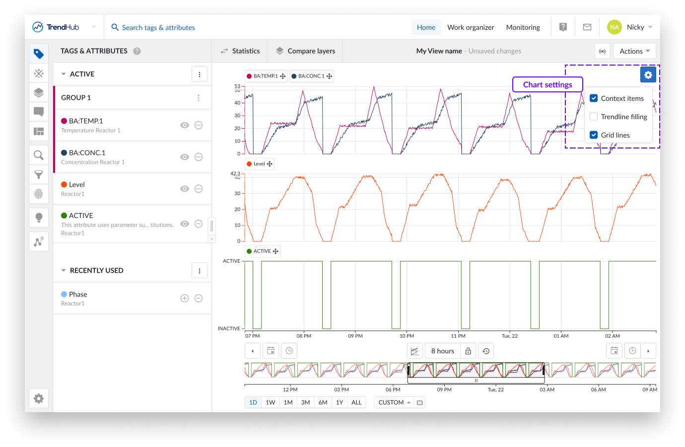

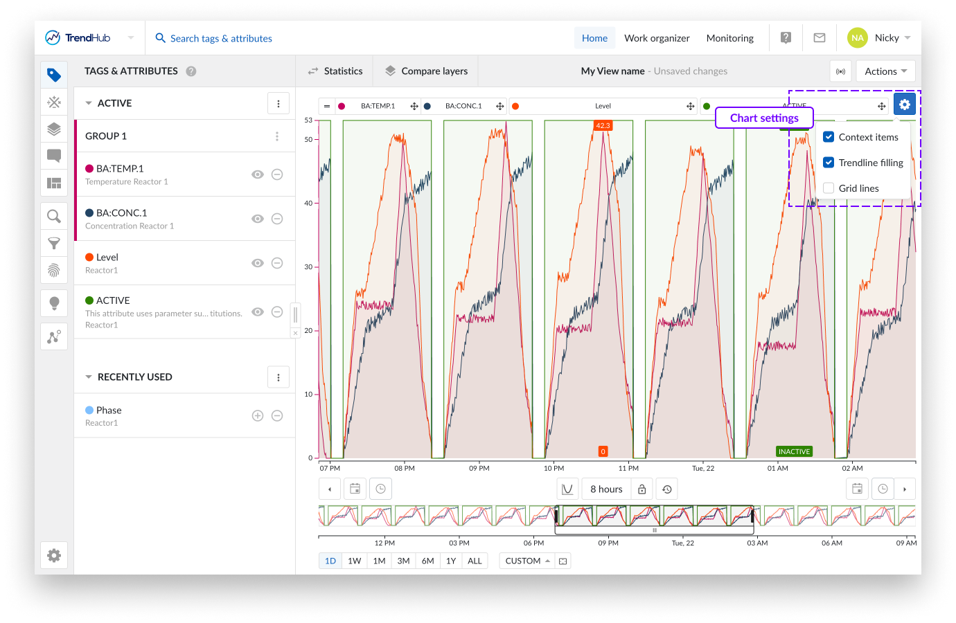

En haut à droite du Graphique de Focus, vous trouverez le bouton des paramètres du Graphique de Focus.
Pour chaque graphique, vous disposez de quelques paramètres qui vous permettent d’ajuster le graphique à votre convenance. Pour les graphiques "Tendance" et "Tendance empilée", les paramètres suivants sont disponibles :
"Context Items", affiche les éléments de contexte.
"Remplissage des courbes de tendance", remplit la zone située sous les lignes de tendance.
"Quadrillage", active les lignes de grille sur le graphique.

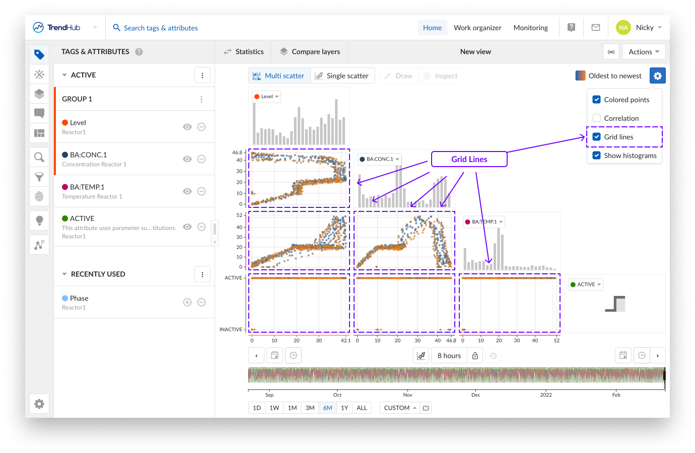

Pour le graphique "Nuage de points", les paramètres suivants sont disponibles :
"Points de couleur", les points de données reçoivent une couleur allant du bleu à l'orange qui indique la transition des points les plus anciens aux plus récents dans le temps.
"Corrélation", affiche le coefficient de corrélation ainsi que son équation.
"Afficher histogrammes», permet de visualiser les histogrammes sur les différents niveaux de nuage de points.

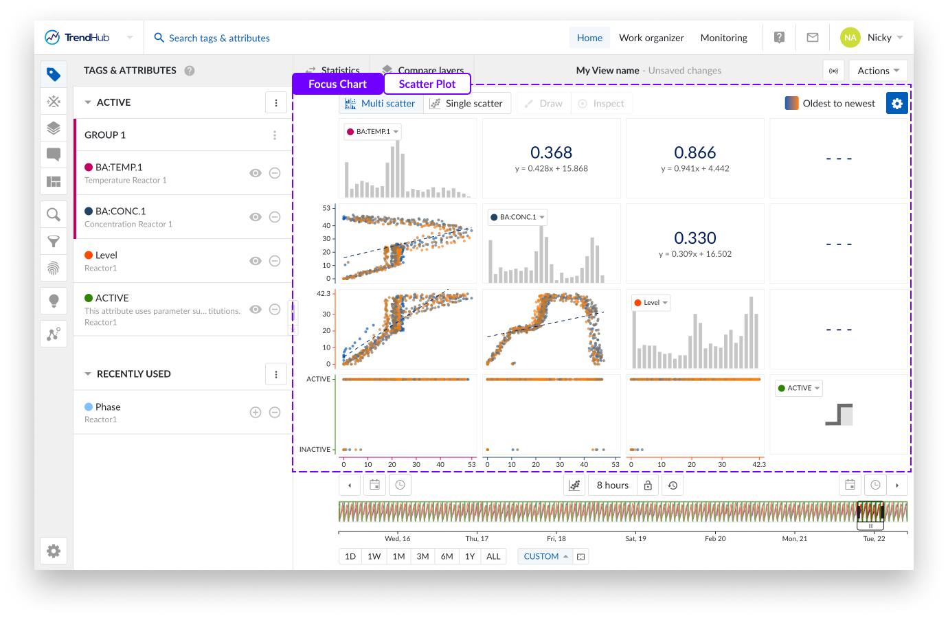

L'image suivante montre un aperçu de ce à quoi ressemble le nuage de points à plusieurs niveaux.
Les nuages de points représentent la corrélation entre les valeurs de deux tags et/ou attributs, et peuvent aider à identifier les régimes opérationnels.
Les histogrammes représentent une distribution approximative, en classes, des données numériques des valeurs visualisées.
Plusieurs niveaux de visualisation sont possibles dans le mode nuage de points. En fonction du nombre de tags ou d'attributs visibles, certains "niveaux" peuvent être bloqués et ne sont pas accessibles tant que d'autres références de données ne sont pas ajoutées.

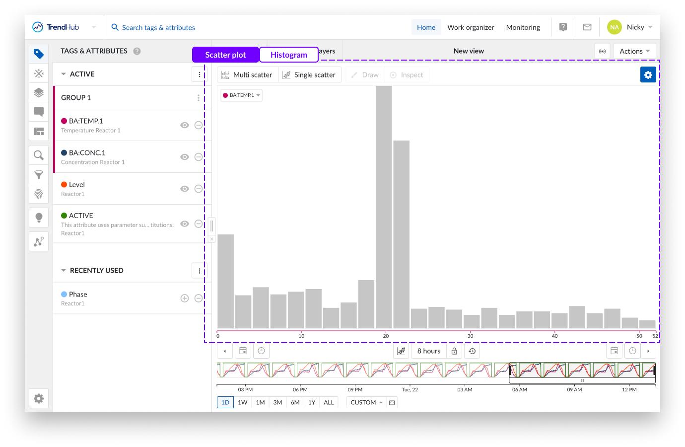

Tracé d'un seul histogramme : Lorsqu'il n'y a qu'un seul tag ou attribut visible et que la visualisation en Nuage de points est sélectionnée, un histogramme s’affiche.
Dans ce cas, seul un histogramme peut être visualisé et les deux boutons de navigation sont désactivés.

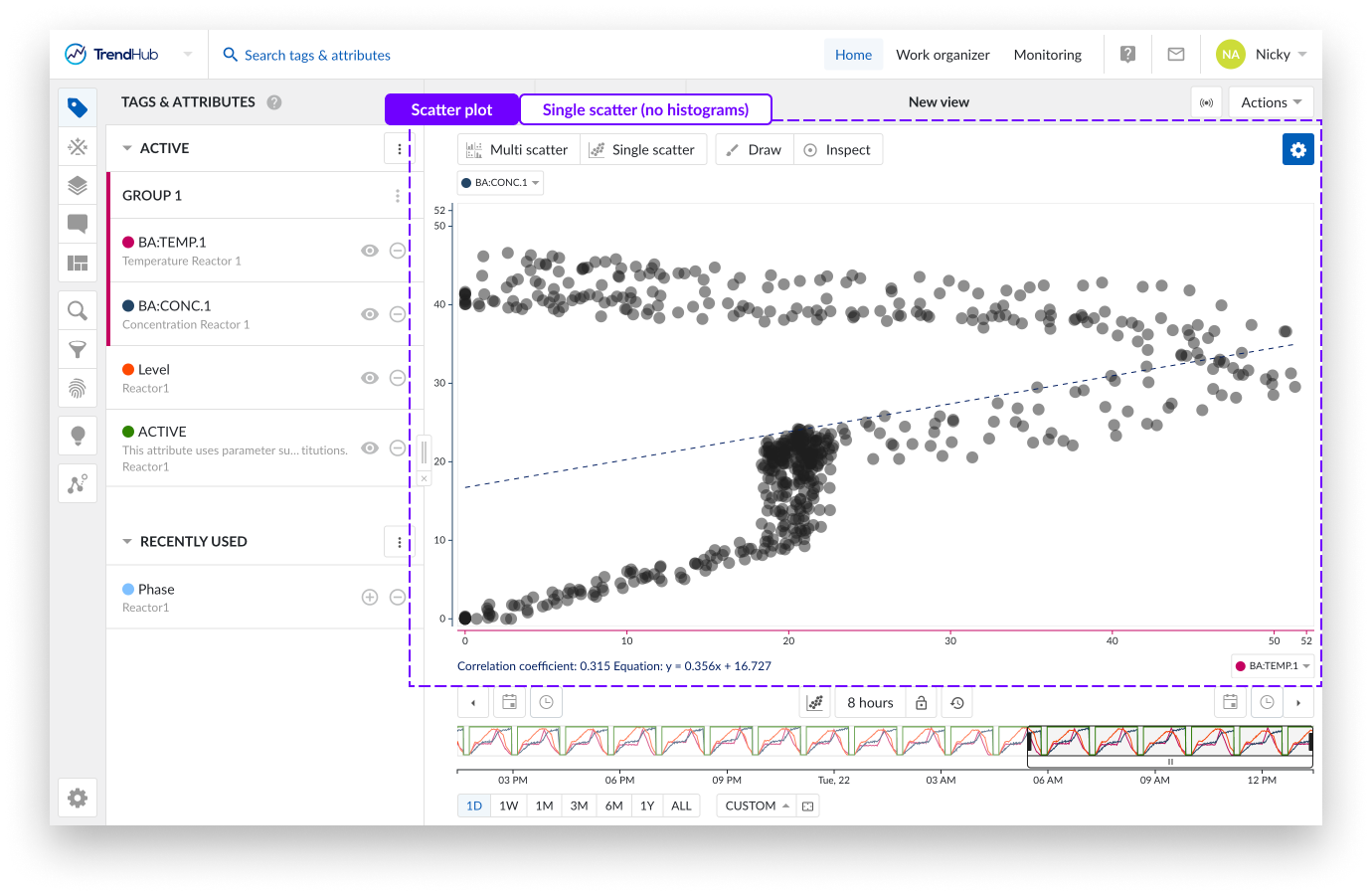

Nuage de points simple : Lorsque la visualisation du nuage de points est sélectionnée alors que deux tags et/ou attributs sont visibles, un seul nuage de points avec deux histogrammes s’affichent.
A titre indicatif, le bouton de navigation "Nuage simple" est mis en évidence lorsque le niveau unique est affiché.
Dans ce cas, vous pouvez cliquer pour visualiser l'un des deux histogrammes ou pour maximiser le nuage de points sur le graphique. Le retour au nuage de points unique avec les deux histogrammes se fait en cliquant sur le bouton de navigation "Nuage simple". Le bouton "Nuages multiples" est désactivé.

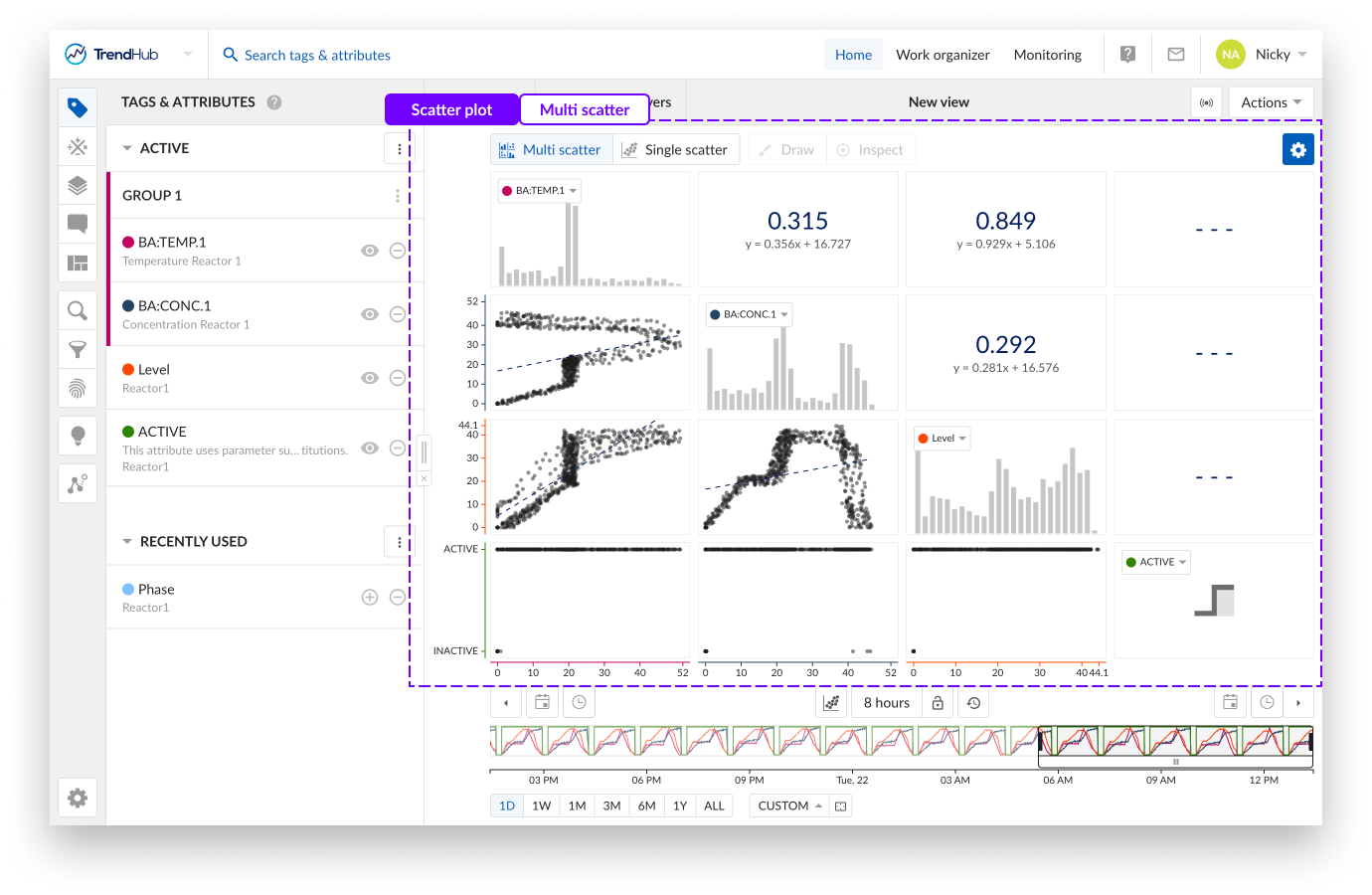

Nuages de points multiples : Le fait d'avoir plus de trois tags et/ou attributs visibles lors du passage aux nuages de points permet de visualiser des nuage de points à plusieurs niveaux. À titre indicatif, le bouton de navigation "Nuages multiples" est mis en évidence lorsque le multi-niveau est affiché.
Dans cet aperçu :
En cliquant sur un histogramme, vous accédez à un seul tracé d'histogramme du tag ou de l'attribut correspondant.
En cliquant sur un nuage de points, vous accédez à ce seul nuage de points avec les deux tags ou attributs correspondants. À ce niveau, vous pouvez à nouveau naviguer un niveau plus bas dans un seul histogramme ou maximiser le nuage de points.

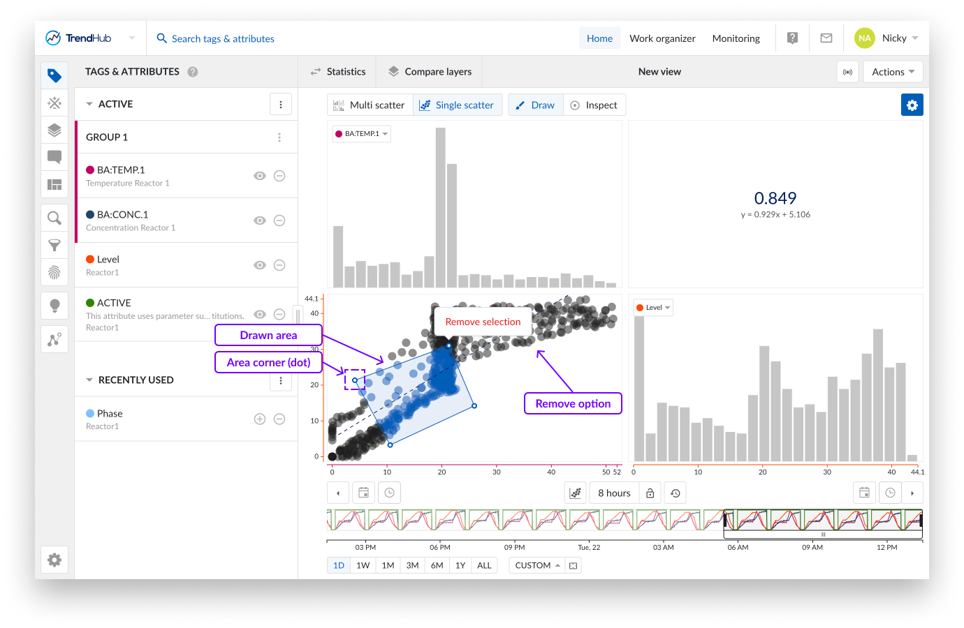

Le bouton Dessiner vous donne la possibilité de créer, mettre à jour ou supprimer une zone sur un seul diagramme de dispersion (avec ou sans histogrammes), à condition que l'option de dessin soit activée (surlignée en bleu).
Lorsqu'aucune zone n'est dessinée, vous pouvez commencer à créer une zone en cliquant simplement quelque part sur le nuage de points simple. Après le premier clic, vous verrez apparaître un point bleu, ce point (ou coin) est relié à votre pointeur de souris par une ligne. Les clics suivants placeront un nouveau point qui s'interconnecte avec le point précédent et commence à former la zone. Pour compléter la zone dessinée, un double clic est nécessaire. Cela placera un dernier point et reliera le premier point placé au dernier point.
Vous avez fait une erreur en dessinant votre zone ? Une zone peut facilement être ajustée en faisant glisser les coins de la zone. En faisant cela, le point (coin) se déplacera immédiatement et mettra à jour la zone. Une fois déposé, la mise à jour de la zone est terminée.
La zone peut également être déplacée vers un emplacement mieux adapté ou peaufinée. Pour ce faire, cliquez quelque part sur la zone dessinée et déplacez-la à l'endroit souhaité.
Comme dernière option, vous pouvez également supprimer la zone dessinée et commencer à en créer une nouvelle. Pour ce faire, passez le curseur sur la zone dessinée, ce qui fait apparaître une fenêtre popup contenant une option "Supprimer la sélection".
Pour l'instant, une seule zone peut être dessinée à la fois et peut être utilisée dans la Recherche de zone opératoire.

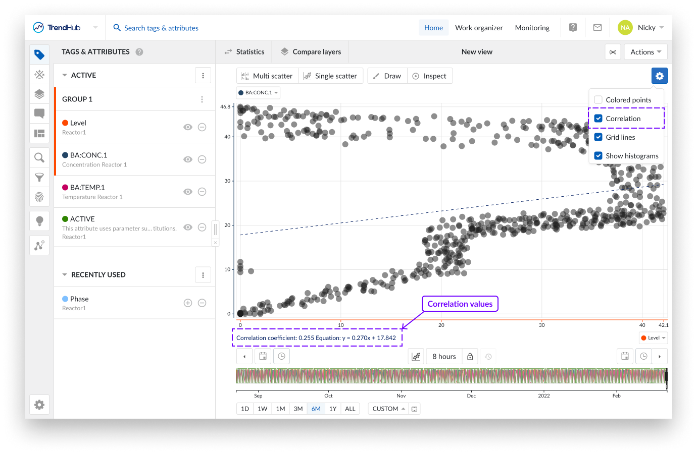

Corrélation : Lorsque l'option "Corrélation" est activée, des vignettes supplémentaires s'affichent. Ces vignettes représentent le coefficient de corrélation ainsi que son équation pour un nuage de points spécifique.
Vous pouvez facilement voir quelle vignette de corrélation est liée à quel nuage de points en passant la souris sur les vignettes. The two linked tiles will be highlighted with a blue border.
Lorsqu'un seul nuage de points sans histogramme est visualisé, la tuile de corrélation n'est pas affichée. À la place, vous pouvez voir le coefficient de corrélation et son équation à gauche sous le graphique.

Quadrillage : Une fois l'option "Quadrillage" activée, un quadrillage apparait, facilitant la lecture des valeurs sur les graphiques.
Cette option est désactivée par défaut.

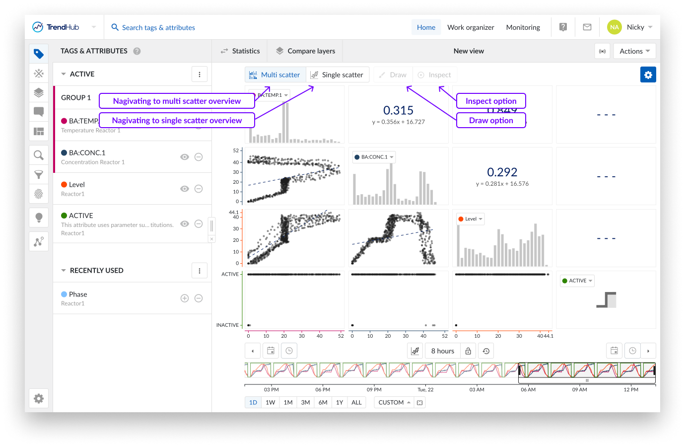

Modes de visualisation et scooters de données
Dès qu'une balise ou un attribut est ajouté et actif, il est visualisé dans le graphique de focus. Le Graphique focus peut présenter vos données sous forme de :
Graphique de tendances empilé

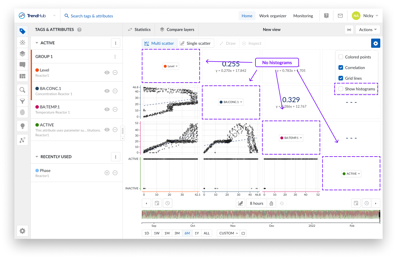

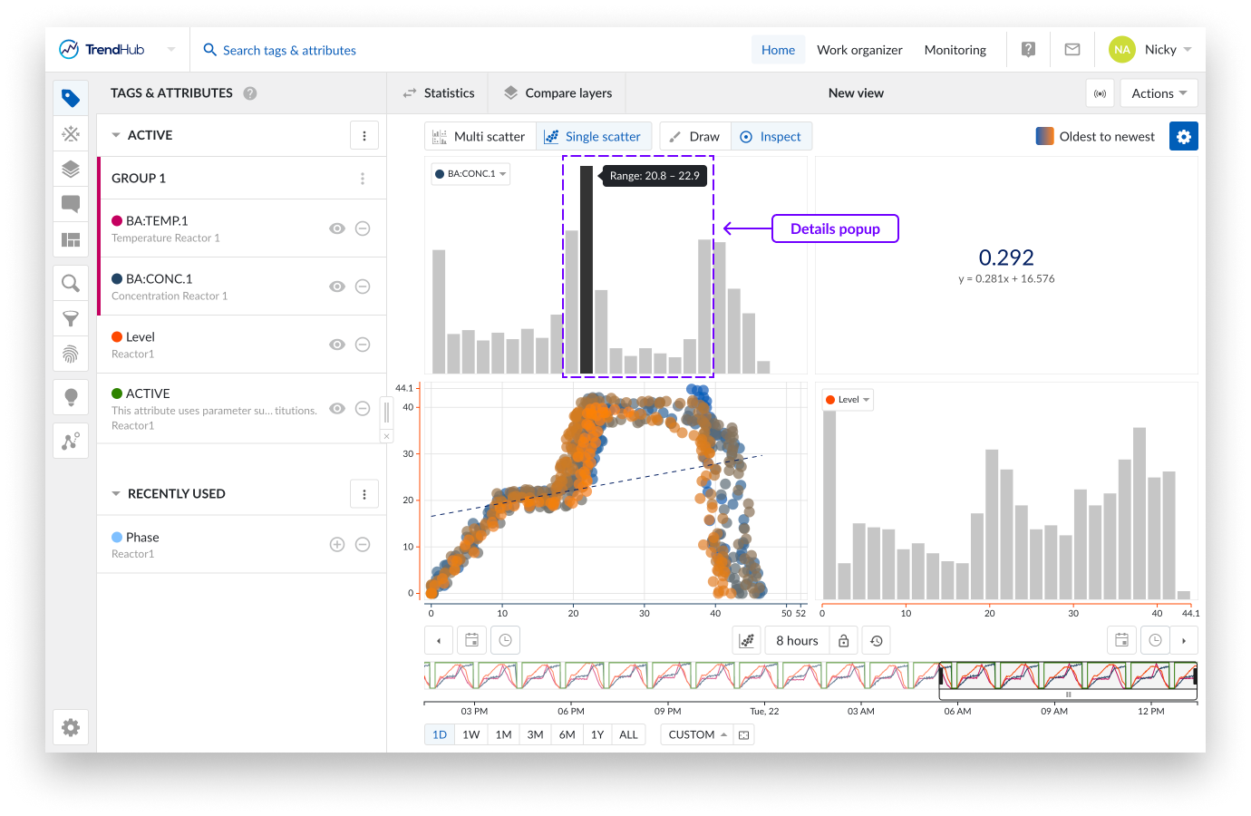

Nuage de points

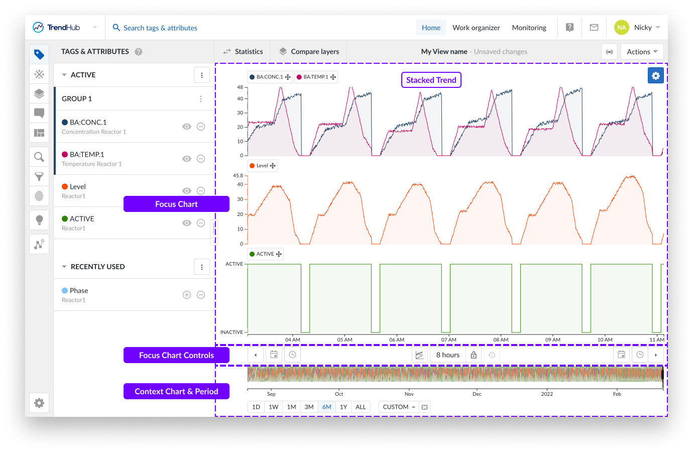

Le Graphique de tendances empilés est le mode de visualisation par défaut. Vous pouvez changer de mode en cliquant sur le bouton "focus chart visualization mode" situé sous le graphique.
Commençons par le mode de visualisation par défaut "Tendances empilées". Dans ce mode de visualisation, chaque tag ou attribut reçoit un couloir individuel sur le graphique pour visualiser ses données de séries temporelles.
Comme le montre l'image ci-dessus, vous pouvez clairement voir plusieurs couloirs. Par défaut, chacun de ces couloirs représente un tag ou un attribut. À gauche de chaque ligne, on peut repérer un axe y. Par défaut, l'axe des y de chaque tag est réglé sur l'échelle automatique, ce qui garantit que toutes les données sont toujours visibles. L'échelle automatique se met à jour lorsque cela est nécessaire.
Le paramètre d'échelle peut être modifié individuellement pour chaque tag (échelle automatique ou manuelle) et sera mémorisé pour les sessions futures. Sous tous les couloirs, un axe x est affiché, qui représente la date et l'intervalle de temps du graphique de focus visualisé.
Une deuxième option de visualisation est "Tendances".
Sur l'image, vous pouvez clairement voir les équivalences avec les tendances empilées. La principale différence est que pour ce graphique, tous les tags et attributs sont affichés dans un grand couloir avec toutes les étiquettes au-dessus du graphique.
Une autre fonctionnalité disponible uniquement dans le graphique de tendances est la possibilité de visualiser (ou de masquer) un axe y pour les tags ou attributs en deuxième position ou plus. Pour ce faire, cliquez sur l'étiquette de ce tag dans le graphique de focus.

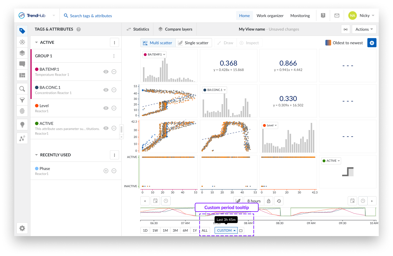

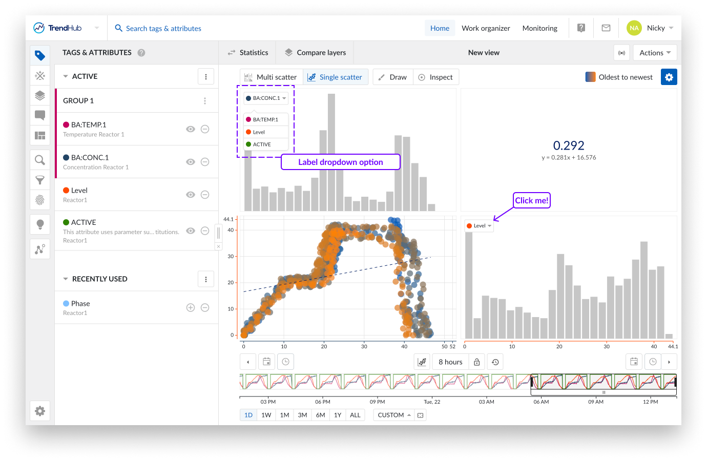

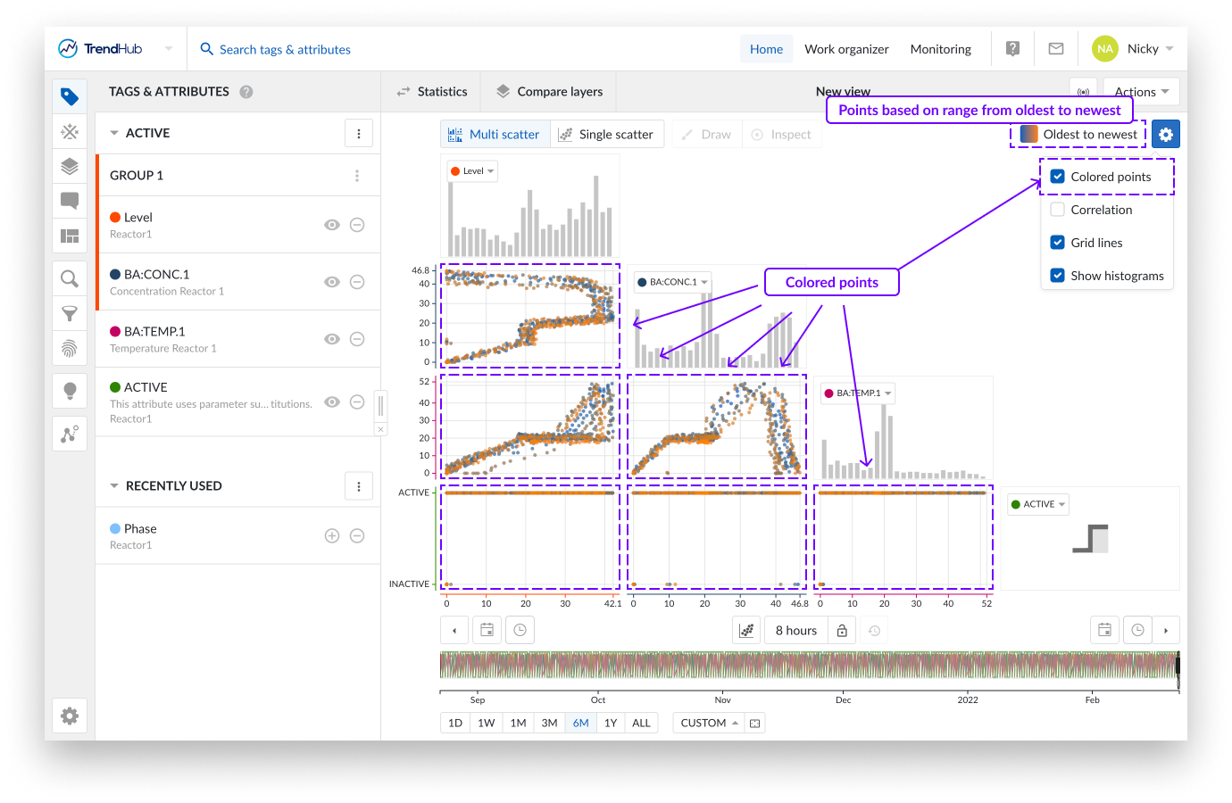

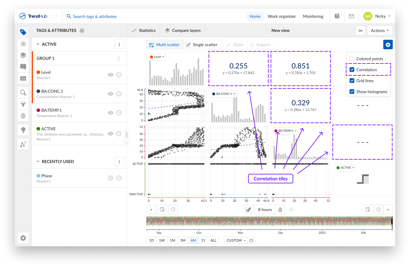

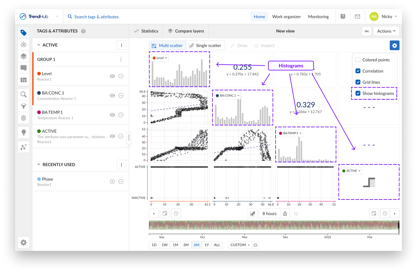

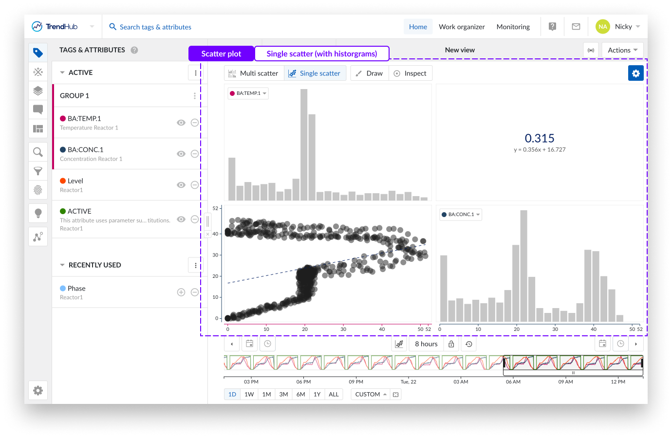

La dernière option de visualisation est le nuage de point. Le mode nuages de points (multiples) fournit des informations concernant les corrélations entre les différents tags visualisés pour la période de temps sélectionnée. Vous trouverez plus de détails sur les nuages de points dans le lien suivant.
Context items : Lorsque vous activez l’option "Context Items", vos Context Items associés à la période que vous avez visualisée apparaissent sur le graphique. Cette option est activée par défaut pour les deux modes de visualisation des séries temporelles.
Le fait d’avoir de nombreux Context Items aura un impact sur les performances du graphique.
Remplissage des courbes de tendance : En cochant l'option "Remplissage des courbes de tendance", la zone sous la courbe de chaque tag et attribut sera remplie avec une couleur plus claire que la couleur des références de données définies. Cette option est activée par défaut.
Quadrillage : Lorsque l'option "Quadrillage" est activée, des lignes de quadrillage apparaissent sur le graphique, ce qui facilite la lecture des valeurs sur les graphiques. Cette option est désactivée par défaut pour les deux modes de visualisation des séries temporelles.

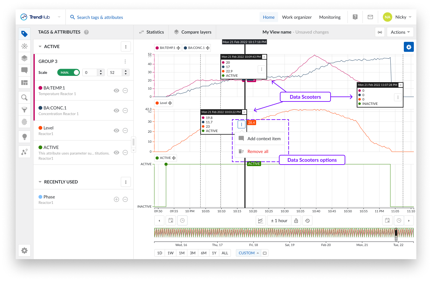

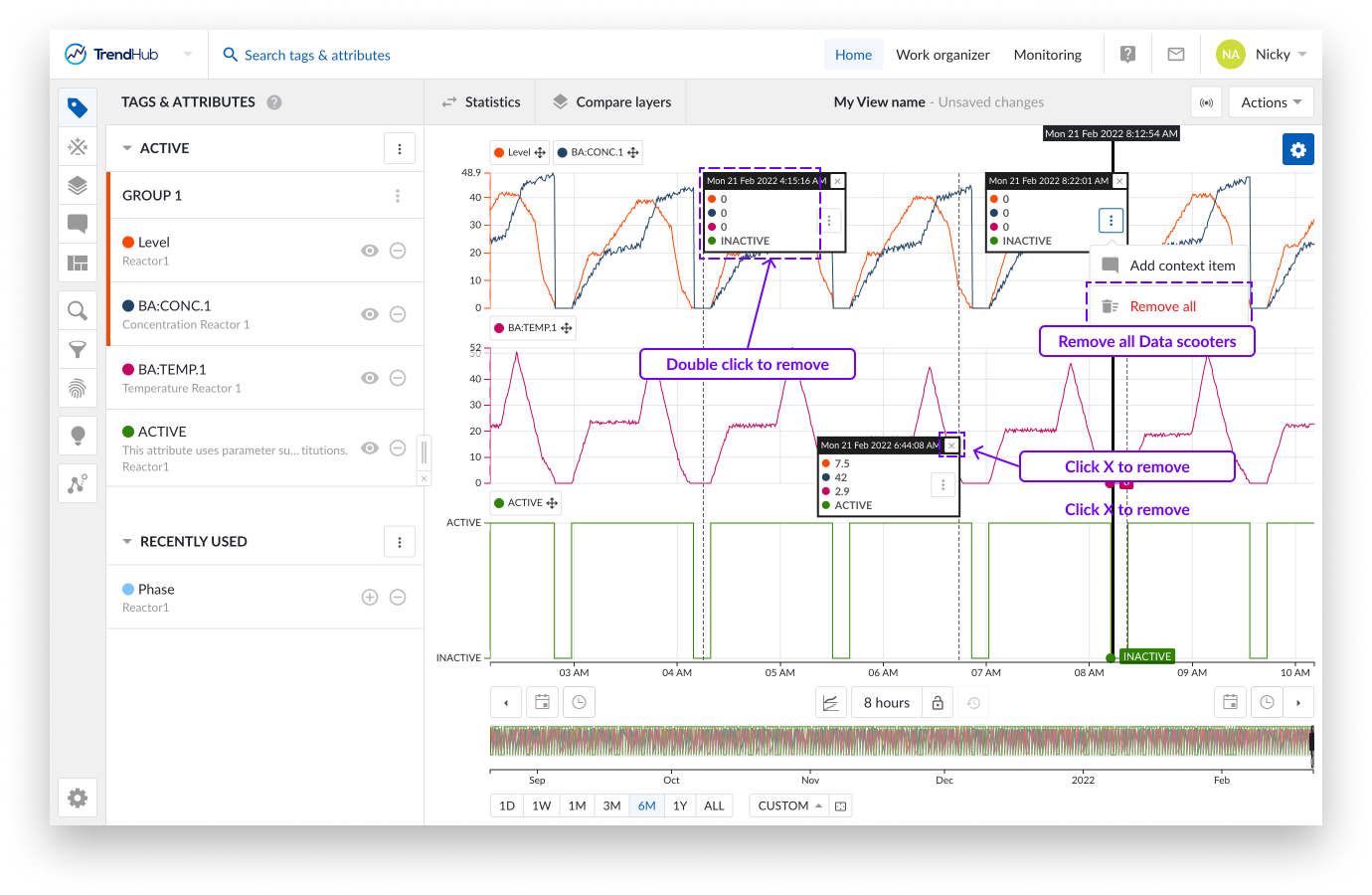

L'ajout de Scooters de données se fait en double-cliquant n'importe où sur le graphique de focus (graphique de tendances et tendances empilées).
Avoir un scooter de données avec un mauvais horodatage peut être frustrant. Pour cette raison, chaque scooter de données peut être saisi et déplacé vers une autre position sur le graphique de focus.
Lorsqu'un scooter de données est créé, vous remarquerez le bouton à trois points verticaux. En cliquant sur ce bouton, vous accédez aux options du scooter de données :
Ajouter un Context Item
Tout supprimer
Un scooter de données montre le début d’un événement intéressant ? Marquez-le avec un Context Item. En cliquant sur le bouton "Ajouter un Context Item" du scooter de données, vous lancerez la création d'un Context Item.
L'avantage de créer un Context Item de cette façon est que la date et l'heure de début sont automatiquement renseignées pour le Context Item que vous essayez de créer après avoir saisi un type. Une date et une heure de fin peuvent être définies après la création du Context Item.
Vous trouverez plus d'informations sur la création des Context Items ici.
Un scooter de données unique peut être retiré de deux façons. Une façon de procéder consiste à double-cliquer n'importe où sur un scooter de données existant, tandis que l'option la plus logique consiste à cliquer sur le bouton en forme de croix dans le coin supérieur droit du scooter de données.
Il est également possible de supprimer tous les scooters de données en une seule fois. Pour ce faire, cliquez sur le bouton des trois points verticaux dans l'un des scooters de données disponibles, ce qui fait apparaître la liste des options des scooters de données. Comme dernière option, vous pouvez voir l'option "Tout supprimer".
Lorsque les scooters de données sont utilisés sur de grandes périodes zoomées avec des données variant rapidement, la précision des valeurs affichées sur les scooters de données est limitée. Les meilleurs résultats sont obtenus en zoomant sur la période souhaitée.

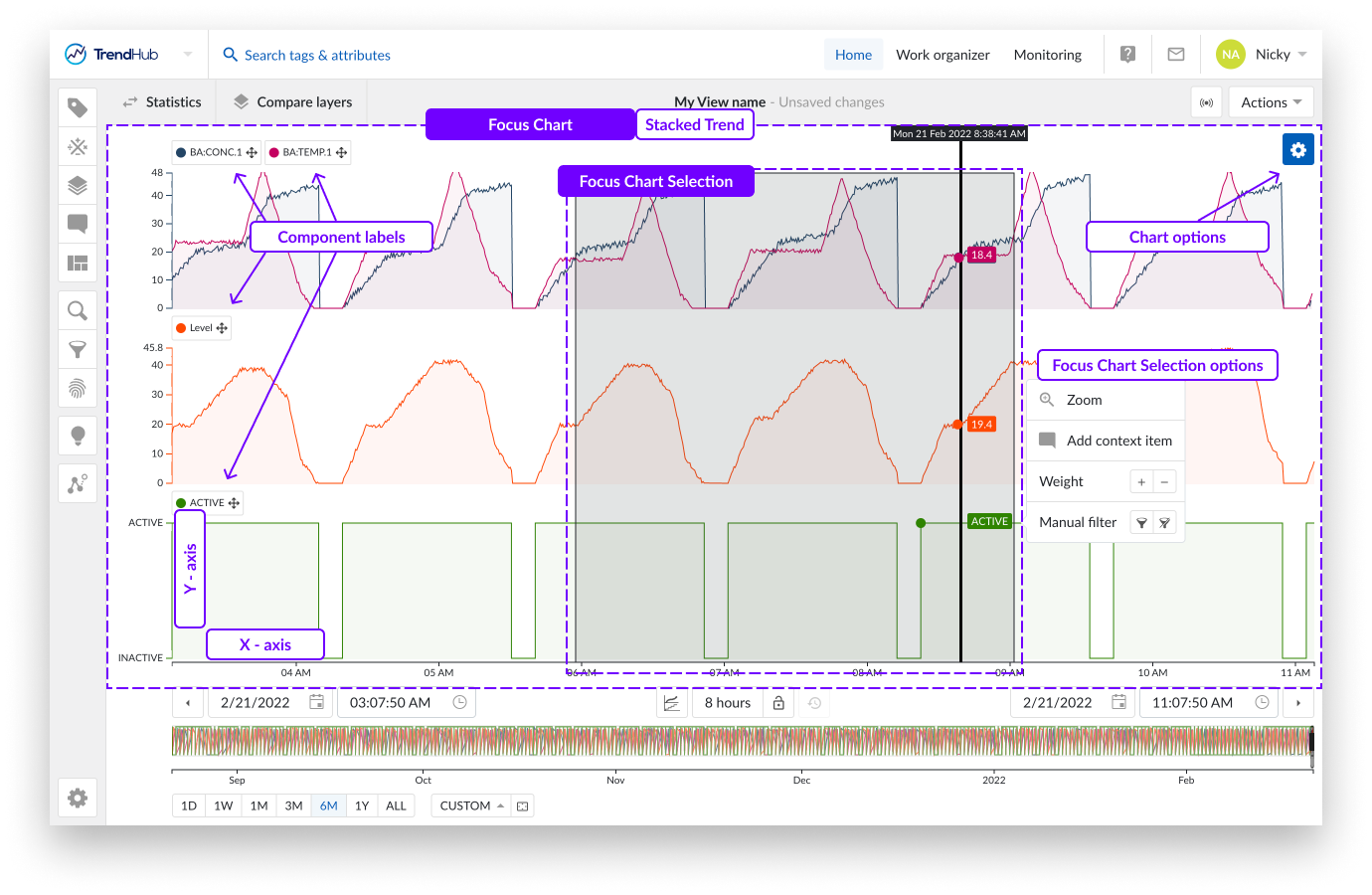

Vous pouvez créer une sélection sur le graphique de focus en faisant glisser votre souris sur le graphique. En faisant cela, vous pouvez immédiatement voir apparaître une boîte grise avec dans son coin supérieur gauche la longueur de la période que vous créez.
Une fois terminée, vous pouvez voir une période "en surbrillance" et une popup avec quelques actions pour cette période spécifique.
Les options suivantes sont à votre disposition.
Zoom : Cette option permet de zoomer sur le graphique dans la sélection que vous avez créé.
Ajouter un Context Item : Quelque chose s'est produit dans la période sélectionnée ? Marquez-le avec un Context Item. En cliquant sur cette option, vous lancerez le flux de création de Context Items.
Le grand avantage de créer un Context Items de cette façon est que la date et l'heure de début et de fin sont automatiquement remplies pour le Context Items que vous essayez de créer après avoir saisi un type.
Poids : Avec l'option de poids dans le menu popup de sélection, vous pouvez augmenter la densité des tags et des attributs dans cette période. Les pondérations sont utilisées dans les recherches de similarité, pour augmenter l'importance de cette période sélectionnée.
Vous trouverez plus d'informations sur les poids et la recherche de similarité ici.
Filtre manuel : Avec cette option de filtre, vous pouvez exclure la période sélectionnée (ou l'inclure à nouveau). En filtrant les périodes, vous vous assurez que ces périodes ne sont plus prises en compte dans les fonctionnalités plus avancées de TrendHub (par exemple, statistiques / tableau de comparaison des calques, recherches, etc.)
Les périodes filtrées peuvent être enregistrées dans un filtre, ce qui signifie que vous pouvez les utiliser dans des sessions ultérieures.
Vous trouverez de plus amples informations sur les filtres ici.
