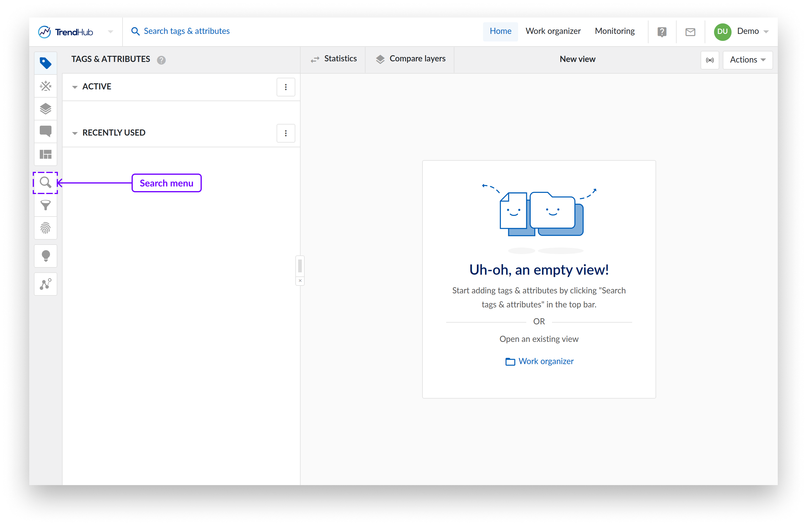

Le menu de recherche offre différentes options pour vous aider à trouver des périodes de données pertinentes pour votre analyse. Vous trouverez le menu Recherche dans la barre de menu illustrée dans l'image suivante.

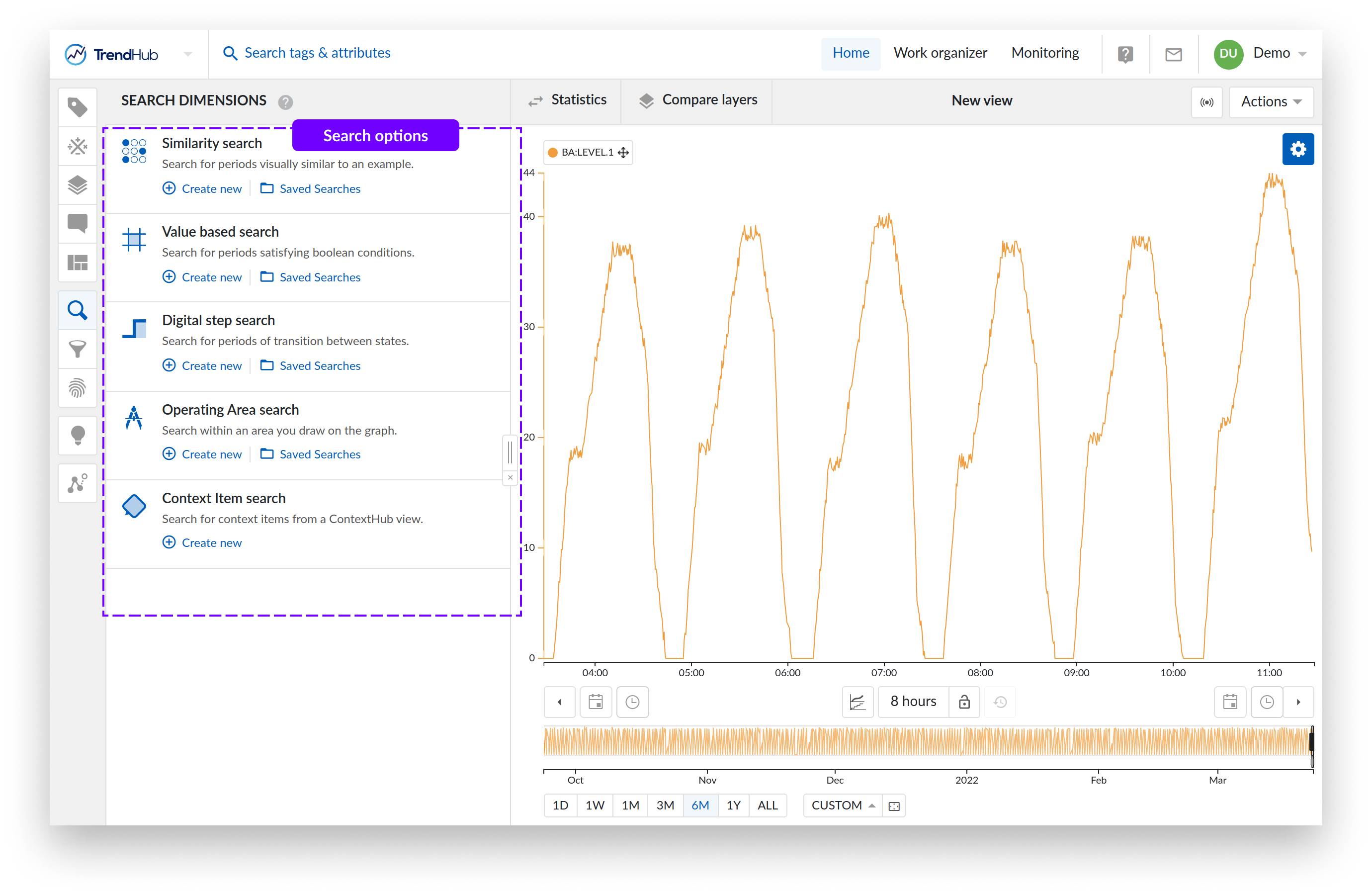

Dans le menu de recherche, vous trouverez les options de recherche suivantes :
Recherche de similarité : recherche des motifs dans vos données en parcourant l'historique et en trouvant des événements visuellement similaires.
Recherche de valeur : recherche des périodes dans l'historique où des conditions spécifiques sont réunies, telles que des températures inférieures à certains seuils, des pressions supérieures à une limite de sécurité, des vannes entièrement ouvertes, etc.
Recherche d'échelon digital : trouve des occurrences spécifiques dans vos données où une étape a été franchie dans un tag digital, comme une transition entre deux types de produits ou des phases de batch.
Recherche de zone opératoire : recherche les périodes adhérant ou n'adhérant pas à une région sélectionnée dans le nuage de points, par exemple pour identifier des modes de fonctionnement différents ou changeants tels que l'encrassement.
Recherche de Context Items : Recherche et sélectionne des Context Items en fonction des filtres appliqués dans une vue ContextHub enregistrée.

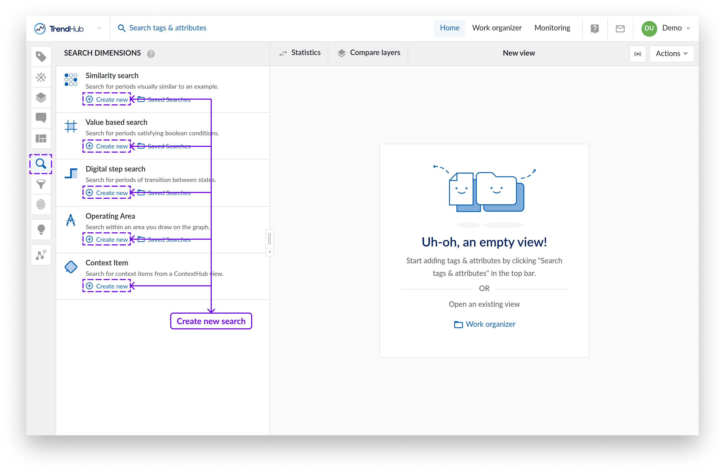

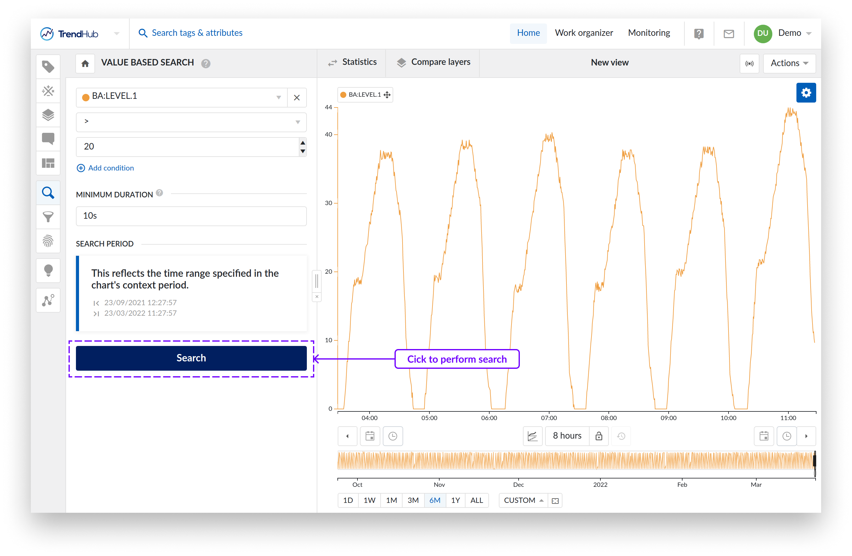

Cliquer sur “Nouveau” dans le menu de recherche

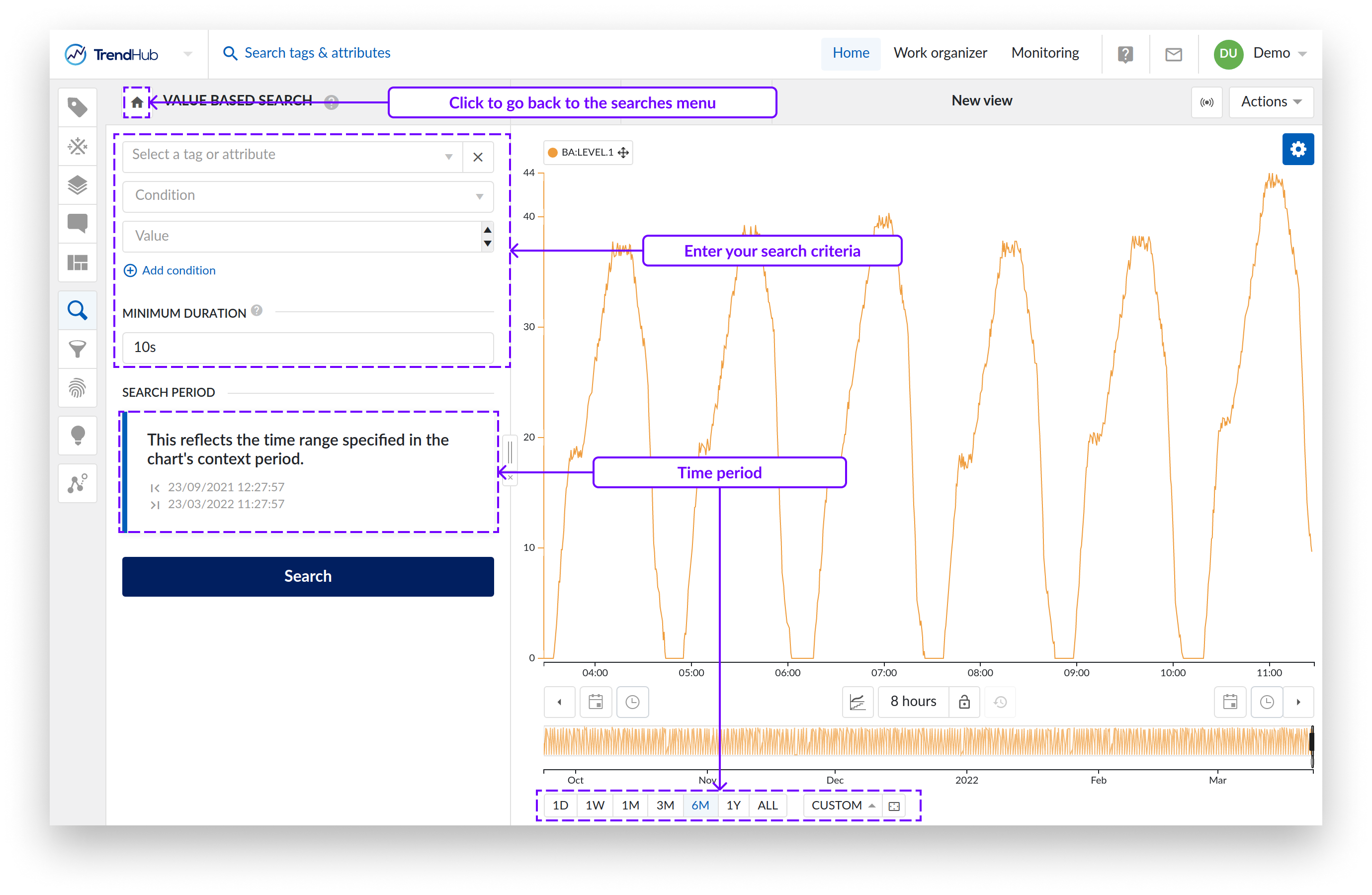

Définir les critères de recherche.
Effectuer la recherche.

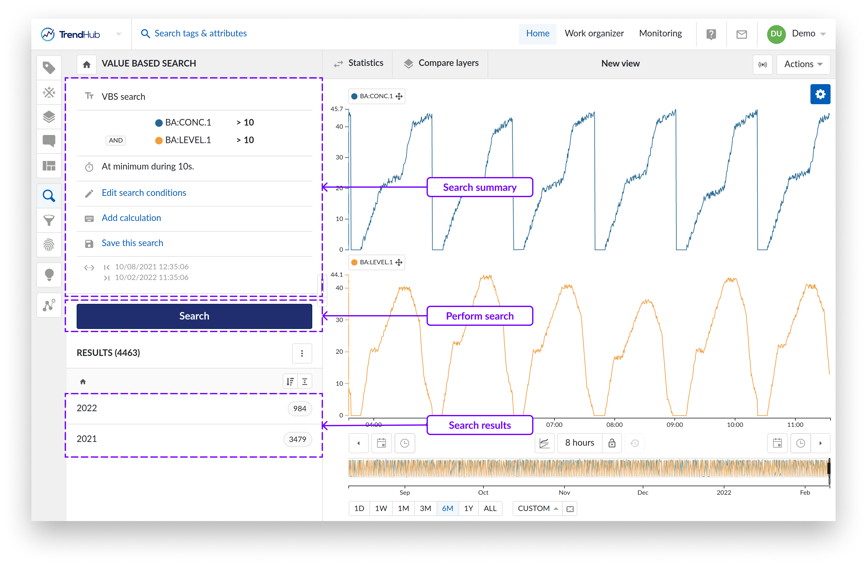

Cette étape vous amène à l'écran de détails de la recherche. Ici, vous pouvez décider de modifier ou de sauvegarder la recherche. En cliquant sur le bouton d'accueil, vous revenez au menu principal des recherches.
Ces étapes concluent la création d'une nouvelle recherche. Lorsque vous ouvrez une recherche sauvegardée, vous êtes immédiatement dirigé vers l'écran de détails de la recherche, qui est un seulement un résumé de la recherche en cours.

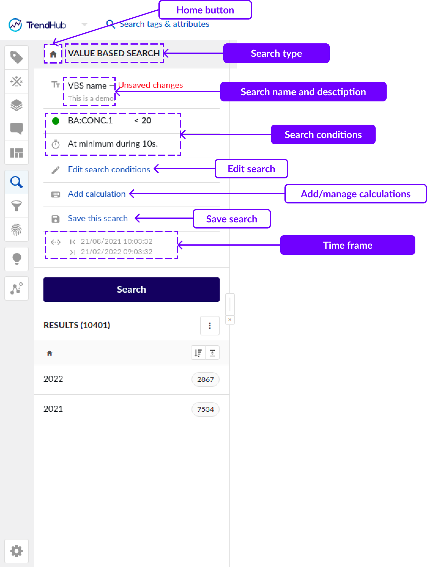

L'écran de détails de la recherche affiche les informations suivantes :
Le type de la recherche.
Le nom de la recherche et la description (si la recherche est enregistrée).
Les conditions de la recherche.
Un lien pour modifier la recherche.
Un lien pour ajouter ou gérer les calculs.
Un lien pour enregistrer ou écraser la recherche.
Un intervalle de temps indiquant la période du graphique de contexte

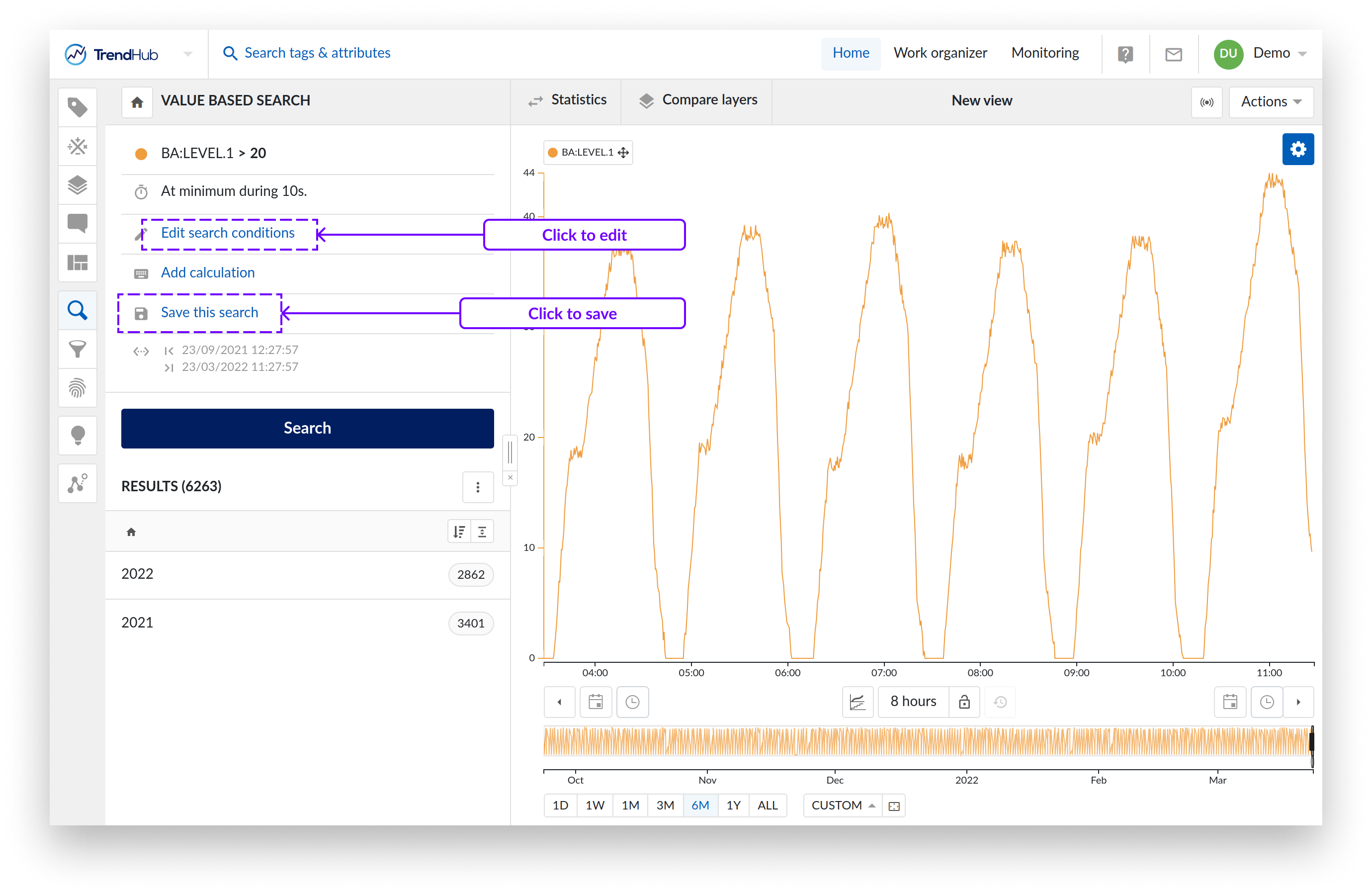

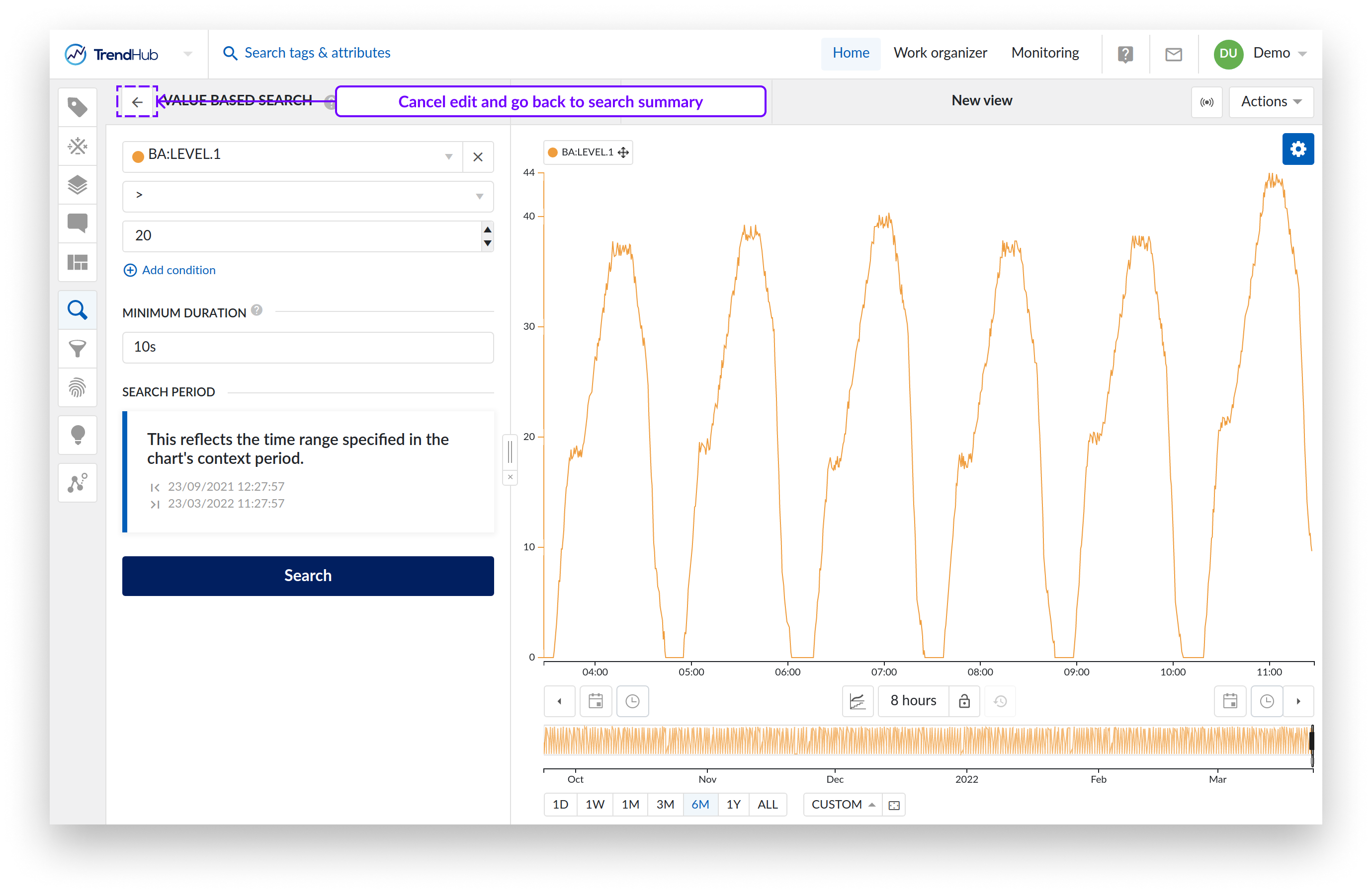

Pour apporter des modifications, vous devez cliquer sur le lien "Modifier les conditions de recherche". De plus, pour les recherches visuelles, comme les recherches de similarité et les recherches de zone opératoire, les modifications effectuées sur le graphique de focus ne seront prises en compte qu'à partir du moment où vous modifiez la recherche.
Pour annuler le flux d'édition, cliquez sur la flèche de retour en haut. Pour accepter les modifications et effectuer la recherche, cliquez sur le bouton Rechercher.
Lorsque vous modifiez une recherche sauvegardée, nous vous informons par un message "Modifications non sauvegardées".
Après avoir modifié une recherche sauvegardée, vous pouvez décider de "Enregistrer les modifications comme nouvelle recherche", ou "Écraser la recherche originale".

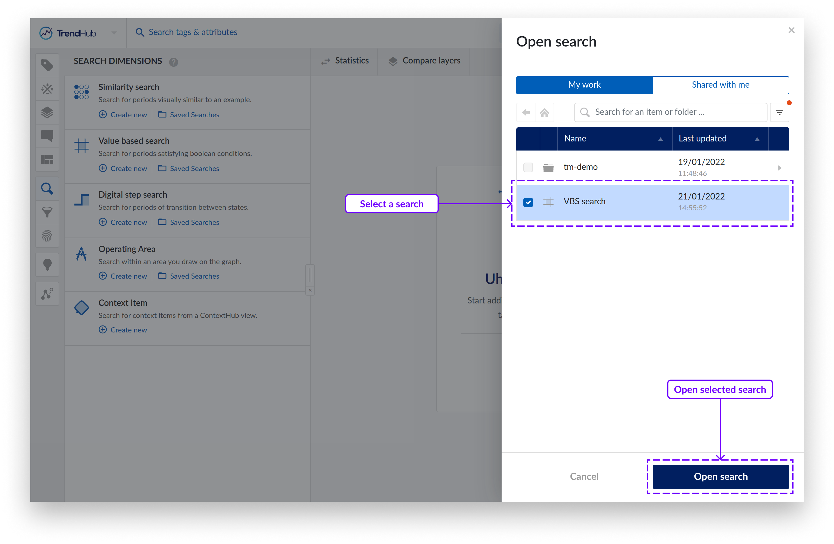

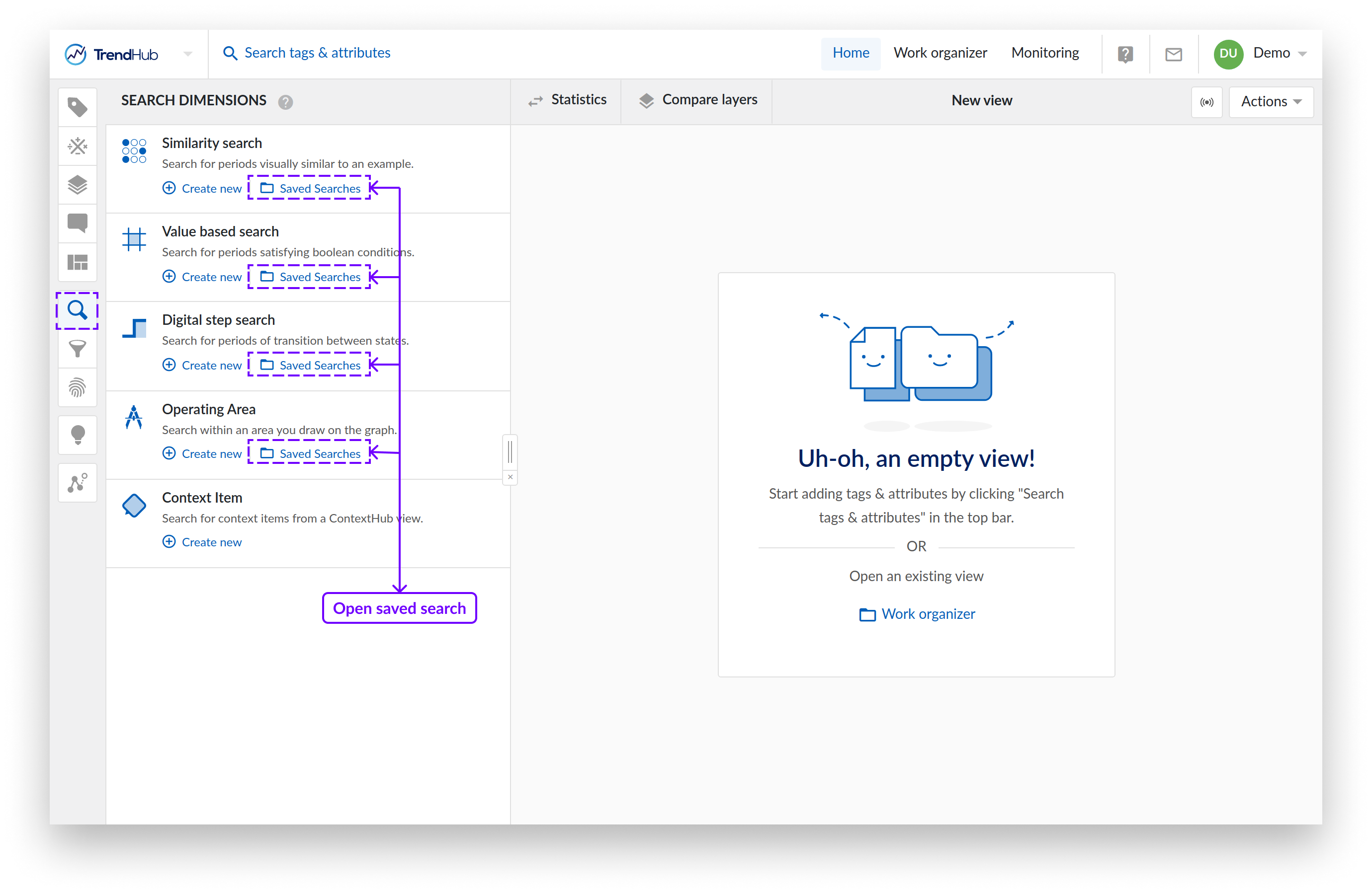

Pour ouvrir une recherche enregistrée :
Cliquez sur le lien "Recherches enregistrées" sous le type de recherche qui vous intéresse. Cette action ouvrira le panneau latéral de l'Organiseur de travail, filtré sur le type de recherche sélectionné.
Sélectionnez la recherche que vous voulez ouvrir et cliquez sur le bouton "Ouvrir la recherche". La recherche sélectionnée s'ouvrira, et maintenant l'écran de détails de la recherche affichera les critères de la recherche enregistrée.
