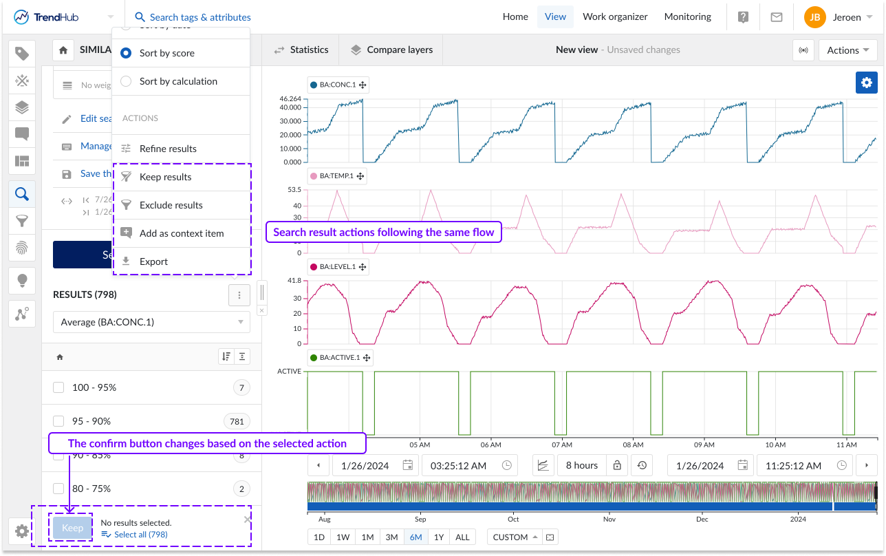

Outre les options de tri, les options suivantes sont disponibles pour les résultats de la recherche.
Refine results
This option provides the possibility to visually refine your results based on aggregated values of the search results (i.e., the duration, score, and available calculations).
How to refine results is explained in detail in this article.
Conserver les résultats / Exclure les résultats
Cette option vous permet de filtrer ou de conserver certains résultats de recherche.
Ainsi, vous pouvez créer des filtres sur les périodes entre les résultats de recherche (Conserver les résultats) ou créer des filtres sur ces périodes de résultats de recherche (Exclure les résultats).
Ajouter comme Context Item
Avec l'option "Ajouter comme Context Item", vous pouvez créer des Context Item sur tous les résultats de recherche sélectionnés.
Exporter
Comme dernière option, vous pouvez également exporter tous les résultats de recherche dans un fichier Excel.
Toutes ces options fonctionnent de manière analogue, présentée dans les images ci-dessus. Une fois qu'une option est sélectionnée, vous pouvez sélectionner les résultats de recherche souhaités pour l'action que vous avez choisie.
À tout moment, vous pouvez voir combien de résultats de recherche sont sélectionnés et vous pouvez facilement sélectionner tous les résultats du bac actuel en un seul clic. Pour ce faire, cliquez sur l'option "Sélectionner tout (...)" dans le pied de page à droite du bouton de confirmation.
L'option "Effacer la sélection" apparaît une fois que tous les résultats de la recherche sont sélectionnés.
Une fois que les résultats sont sélectionnés, un clic sur le bouton de confirmation exécutera l'option que vous avez choisie.
Pour les options conserver/exclure les résultats, vous remarquerez que les filtres sont créés et ajoutés à la section des filtres non sauvegardés.
Pour l'option Context Item, un panneau latéral apparaîtra pour effectuer une création en masse de Context Items. Pour cette option, le panneau latéral doit être complété et confirmé. La création en masse de tous les Context Items est alors déclenchée.
