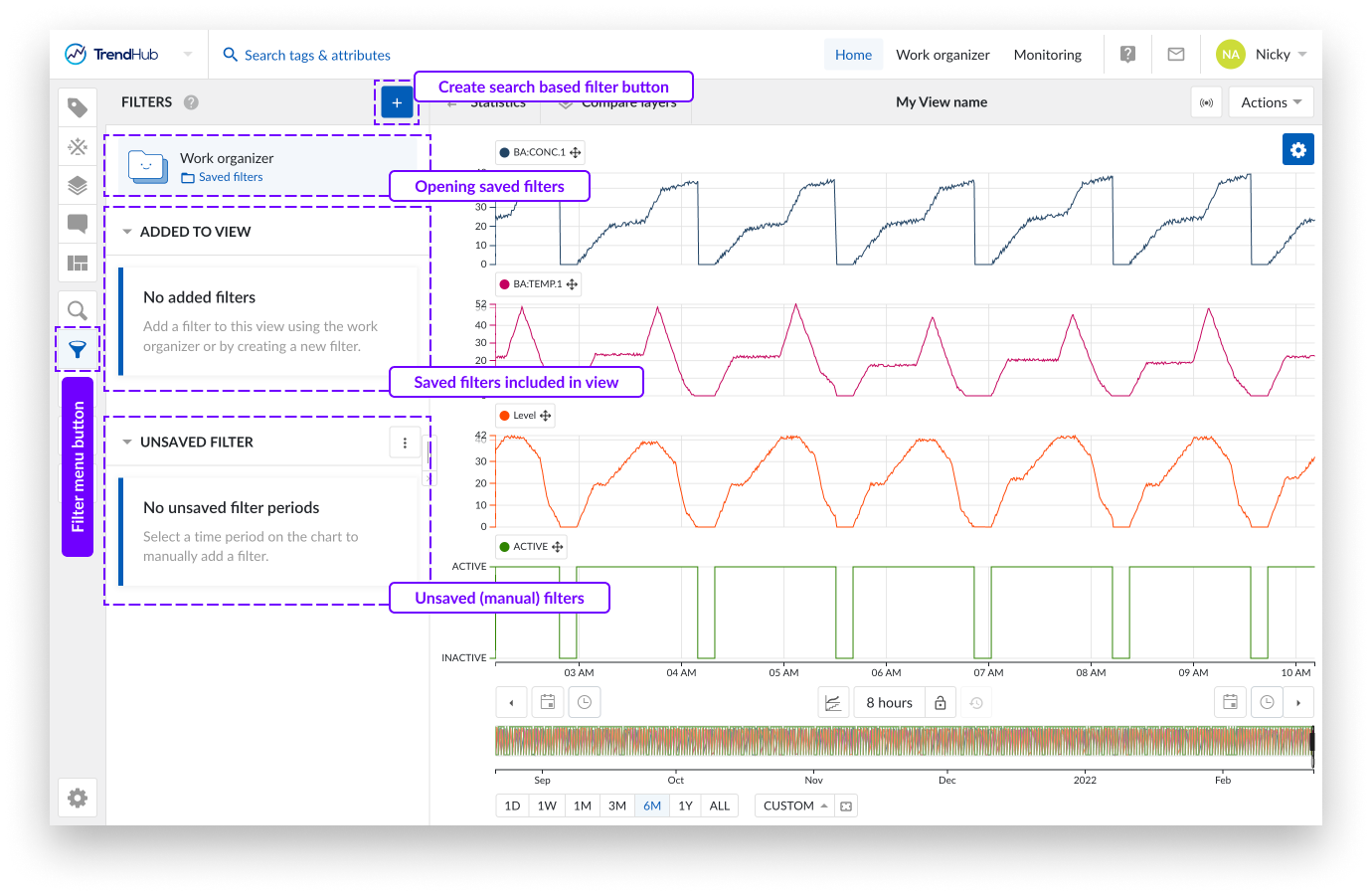

Filtres
Les filtres permettent de supprimer les périodes de données non souhaitées. Cela peut être fait à partir de n'importe quelle recherche ou manuellement sur le graphique.
Les filtres peuvent être utilisés pour exclure les périodes de temps sélectionnées afin d'éviter que ces données n'interfèrent avec d’autres recherches délicates.

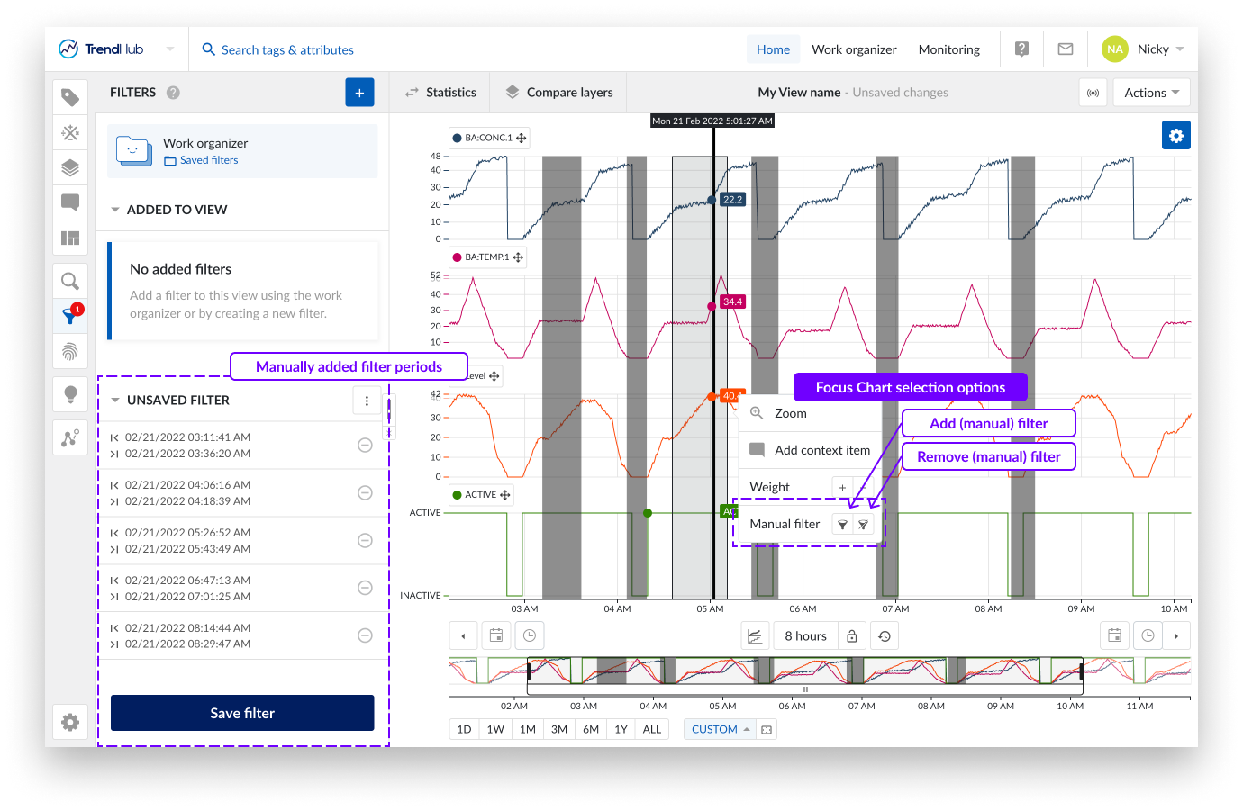

Les filtres peuvent être ajoutés manuellement au graphique ou en utilisant l'option de résultat de recherche pour conserver ou exclure les résultats d’une recherche.

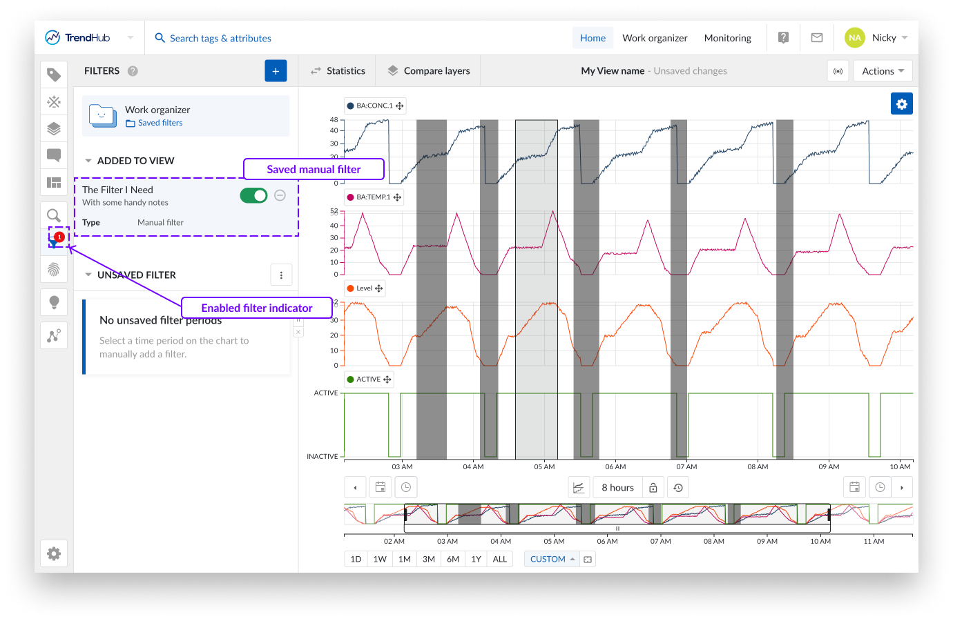

Une fois ce filtre manuel enregistré, vous le trouverez dans la section "Ajouté à la vue" du menu des filtres. Lorsque les filtres sont actifs, un point rouge s'affiche sur l'icône du menu des filtres avec un numéro. Cela indique le nombre de filtres actifs.
Sur les graphiques de tendances, on peut créer un filtre en sélectionnant une période de temps sur le graphique de focus, puis en cliquant sur le bouton d'option de filtre.
Pour inclure à nouveau la période dans une analyse ultérieure, sélectionnez à nouveau la période et cliquez sur le bouton de suppression du filtre.

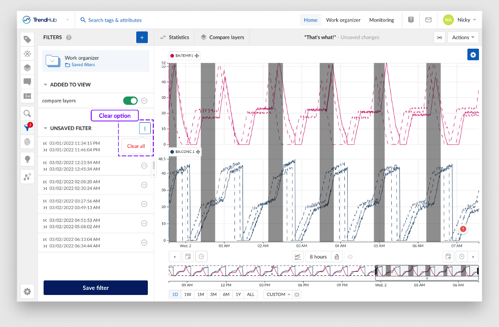

La suppression de filtres manuels, basés sur une recherche, est également possible dans la section "Filtre non sauvegardé" du menu des filtres. Vous pouvez soit supprimer une période spécifique en cliquant sur le bouton de suppression, soit supprimer tous les filtres en utilisant l'option "Tout effacer" dans le bouton d'actions.

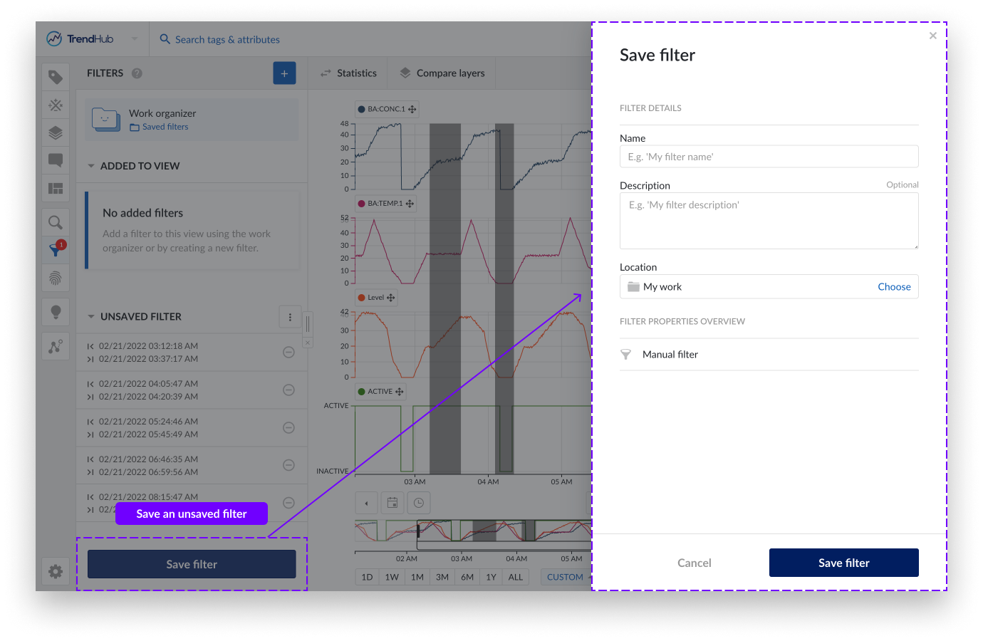

Bien que les filtres ajoutés manuellement soient plus susceptibles d'être utilisés pour un filtrage ad hoc, ils peuvent également être enregistrés pour une utilisation ultérieure.
Pour sauvegarder ces périodes filtrées manuellement, naviguez dans le menu des filtres. Sous les périodes mises en évidence, vous trouverez le bouton "Enregistrer le filtre". En cliquant sur ce bouton, vous ouvrez un panneau latéral à droite où vous pouvez fournir un nom et une description au filtre et choisir où enregistrer ce filtre dans l'organiseur de travail. Sous les champs de saisie, vous verrez les propriétés du filtre, qui décrivent le type de filtre.
Cliquez sur le bouton "Enregistrer le filtre" pour sauvegarder le filtre. Une fois ce filtre manuel enregistré, vous le trouverez dans la section "Ajouté à la vue" du menu des filtres. Le type de filtre indique l'origine des filtres enregistrés.

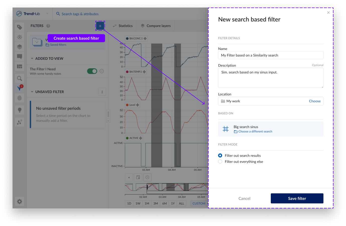

Les filtres peuvent également être créés sur la base de recherches enregistrées, "Filtre basé sur une recherche". Cela signifie que les périodes filtrées ne sont pas fixes mais dépendent des critères de recherche et de la période sélectionnée dans le graphique de contexte.
Un filtre manuel sauvegardé peut être créé en filtrant les résultats d’une recherche, mais les régions filtrées seront toujours les mêmes. Un filtre basé sur la recherche exécutera la recherche pour la période de contexte sélectionnée et filtrera (ou conservera) les résultats nouvellement trouvés.
Pour créer un filtre basé sur une recherche, vous devez d'abord avoir une recherche enregistrée. Si vous avez enregistré une recherche, vous pouvez créer un filtre en cliquant sur le bouton “plus” bleu (“Créer un filtre basé sur une recherche”) dans l'en-tête du menu des filtres.
Une fois que vous avez cliqué sur le bouton “Créer un filtre basé sur une recherche”, un panneau de droite s'affiche, dans lequel vous pouvez définir votre filtre basé sur une recherche et l'enregistrer immédiatement.
  • Saisissez un nom et une description pour votre filtre basé sur une recherche.
  • Sélectionnez la recherche qui vous intéresse dans la section "Basé sur".
  • Le mode Filtre dispose de deux options :
    • "Filtrer les résultats de la recherche" crée un filtre pour tous les résultats de la recherche,
    • "Filtrer tout le reste" permet de filtrer tout ce qui se trouve entre les résultats de la recherche.
La localisation est par défaut définie sur "Mon travail".
En cliquant sur le bouton de confirmation "Enregistrer le filtre" en bas du panneau latéral, le filtre basé sur la recherche est enregistré. Il est ensuite ajouté à la section "Ajouté à la vue" et est activé par défaut.

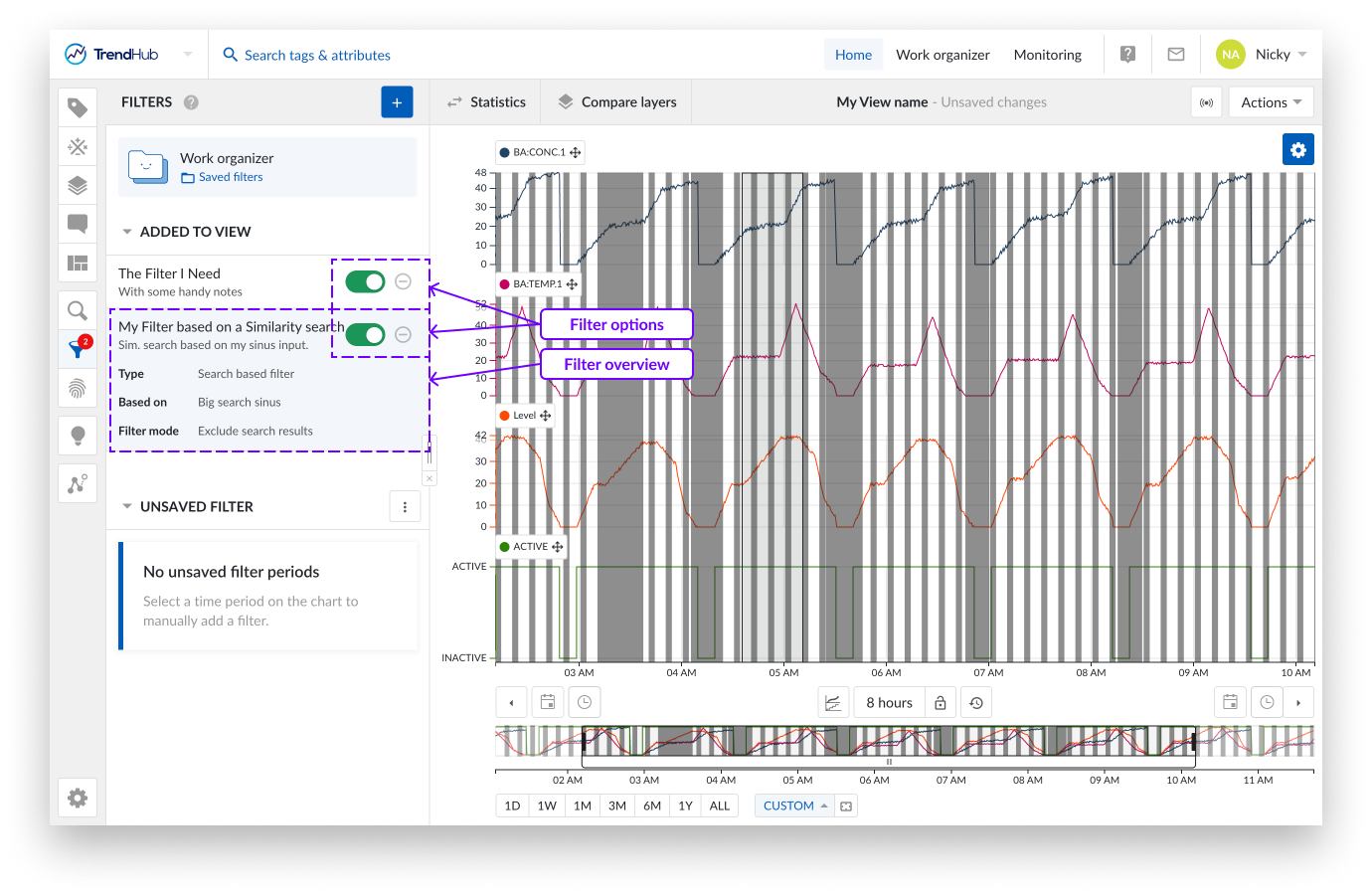

Une fois qu'un filtre est placé dans la section "Ajouté à la vue", par création ou par ajout d'un filtre sauvegardé, vous pouvez voir à côté du nom les actions pour activer/désactiver le filtre ou pour le supprimer.
Ouvrir un filtre enregistré se fait en cliquant sur la section bleu clair "Organiseur de travail". Cela ouvrira un panneau latéral où vous pourrez rechercher le filtre souhaité. Une fois qu'un filtre est choisi, il apparaît dans la section "Ajouté à la vue" du menu des filtres.
Il est possible d'ajouter plus d'un filtre à une vue. Tous les filtres inclus sont enregistrés à l'intérieur de la vue.
Vérifier les détails du filtre
En cliquant n'importe où sur un filtre (sauf sur les options à droite), vous ouvrez une petite section de détails sur le filtre. Cela révèle des informations sur le type, qui peut être "Filtre manuel" ou "Filtre basé sur une recherche".
Pour les "Filtres basés sur une recherche", plus de détails sur la recherche utilisée ("Basé sur") sont affichés et quel "Mode de filtrage" est actif (exclure ou inclure les résultats de la recherche).
Basculer les filtres
Les filtres peuvent être activés ou désactivés à l'aide des boutons à bascule. Chaque fois qu'un filtre basé sur une recherche est activé, la recherche correspondante calcule les résultats nécessaires et filtre les périodes en fonction des résultats de la recherche et du mode de filtrage défini.
