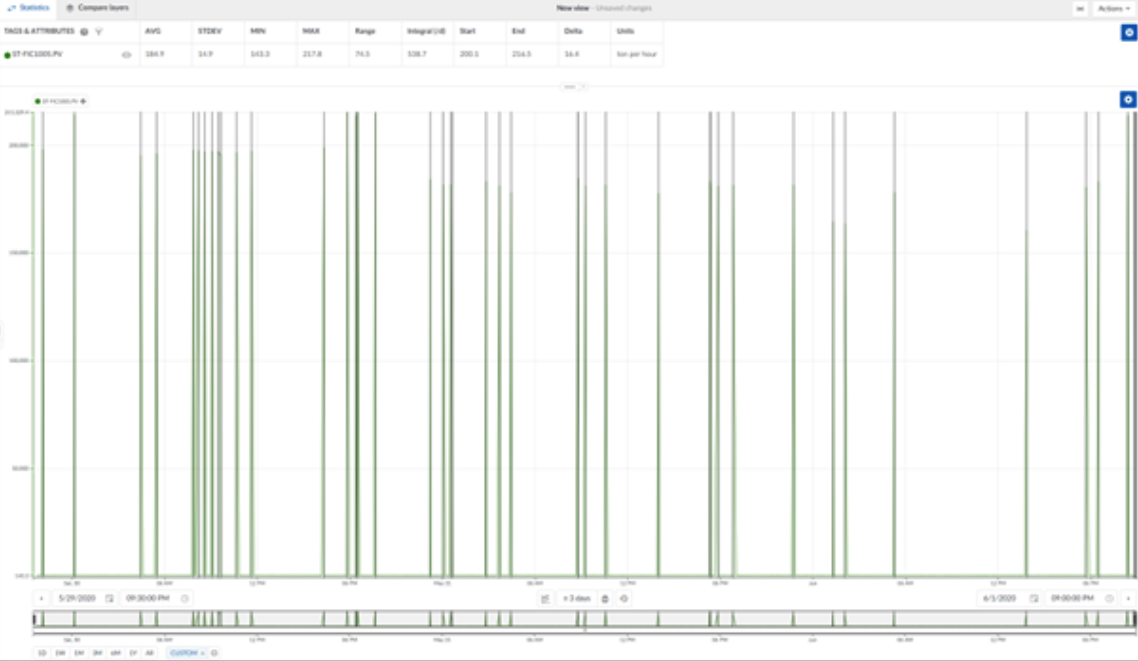

Lorsque vous effectuez des analyses, il est important de prétraiter les données afin d'obtenir de bons résultats. L'un de ces exemples consiste à se débarrasser des pics dans les données des capteurs. Quatre méthodes différentes sont présentées ici pour se débarrasser de ces pics et obtenir les résultats que vous recherchez.
  1. Effectuez une Recherche de valeur pour rechercher des valeurs plus petites que les pics.
  2. Conservez les résultats pour exclure les pics.
  3. Lorsque vous consultez le tableau des statistiques, les valeurs sont désormais affichées sans tenir compte des pics.
