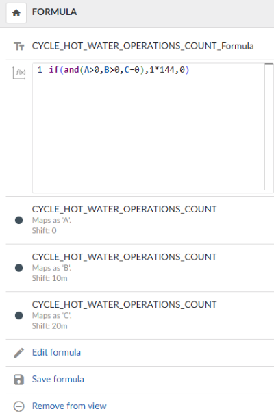

  1. Cree un Tag utilizando una fórmula que muestre un pico al principio de cada Evento. Los picos son un triángulo con una base igual a 20 minutos. Se multiplican por un factor de 144 para que el área de cada triángulo sea igual a 1.
    if(and(A=1,B=1,C=0),1*144,0)
    Mapeo de variables:
    A = Tag de Evento
    B = Tag de Evento, desplazado 10 minutos
    C = Tag de Evento, desplazado 20 minutos
    1__Gathering_the_number_of_events_straight_from_focus_chart_rather_than_having_to_do_a_search_.png

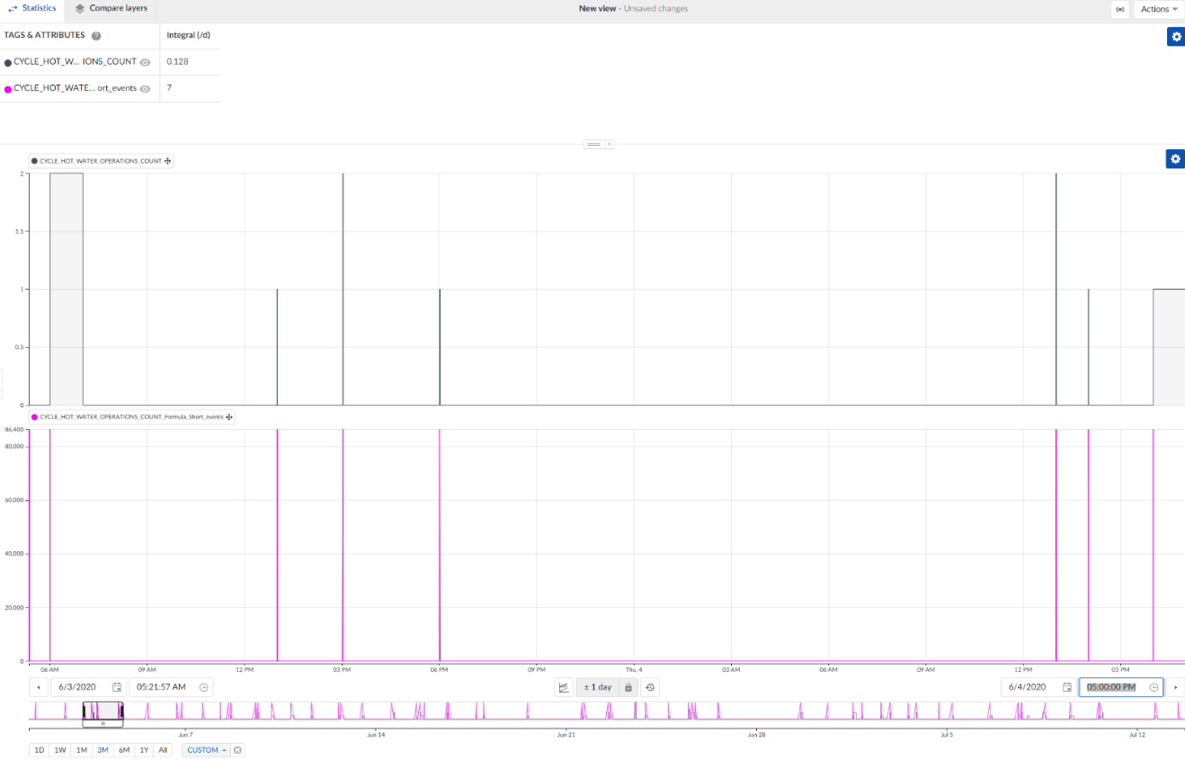

  2. Ahora puede utilizar la tabla de estadísticas para obtener el número de eventos directamente de la integral. Puede hacer zoom en cualquier zona y ver rápidamente el número de eventos en ese periodo. También es posible comparar distintos periodos de tiempo utilizando las etiquetas de tiempo.
    2__Gathering_the_number_of_events_straight_from_focus_chart_rather_than_having_to_do_a_search_.png

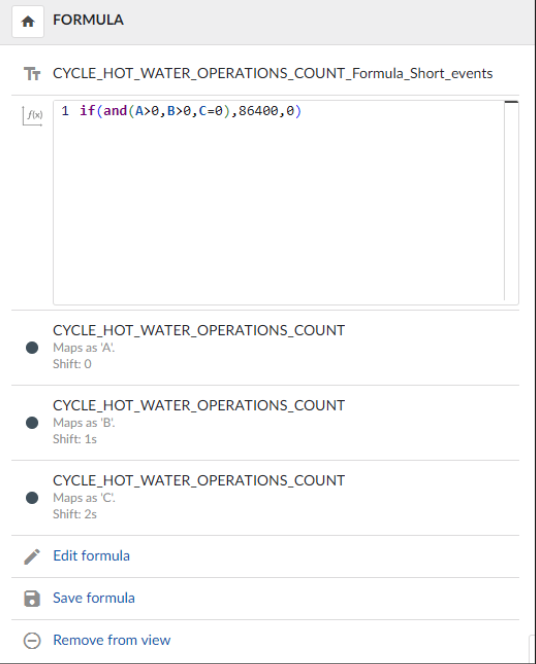

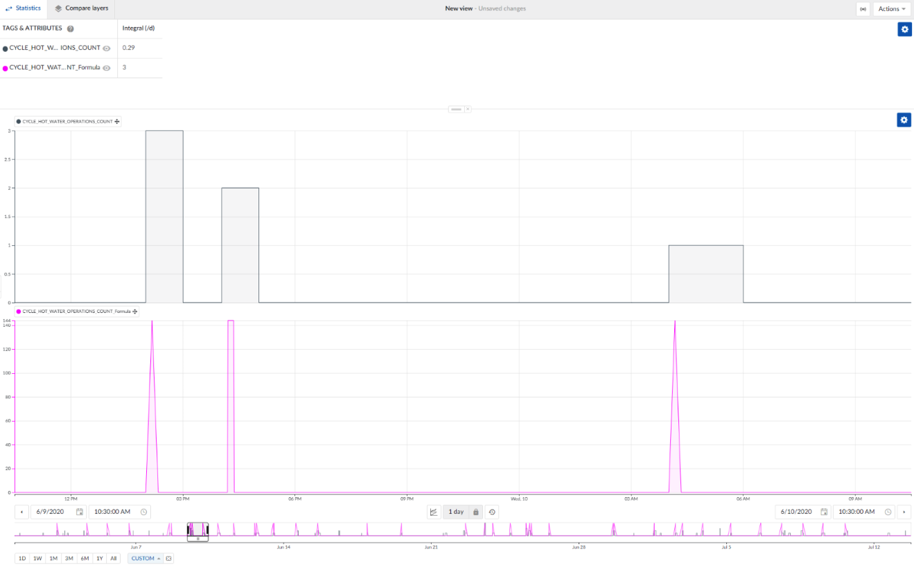

  3. Si los eventos son cortos, puede utilizar un desplazamiento mucho más corto en la fórmula y obtendrá el mismo resultado. En este caso es necesario ajustar el factor.
    3__Gathering_the_number_of_events_straight_from_focus_chart_rather_than_having_to_do_a_search_.png
    4__Gathering_the_number_of_events_straight_from_focus_chart_rather_than_having_to_do_a_search_.png
