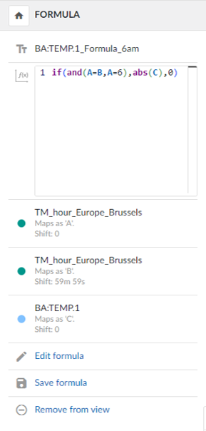

  1. Cree una nueva Fórmula del Generador de Tags con el valor y la hora de interés (por ejemplo, a las 6 de la mañana).
    Fórmula:
    if(and(A=B, A=6), abs(C), 0)
    Mapeo de variables:
    • A = TM_hora_* (según zona horaria)
    • B = TM_hora_* (según zona horaria), desplazado 59 minutos y 59 segundos
    • C = Etiqueta con el valor deseado a mostrar

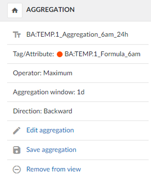

  2. Cree una agregación de Tag Builder basada en la fórmula anterior para recibir el valor constante medido en un momento específico durante las próximas 24 horas.
    • Tag para agregar: Fórmula del paso 1
    • Operador: Máximo
    • Dirección: hacia atrás
    • Agregado por: 24 horas

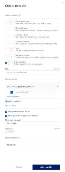

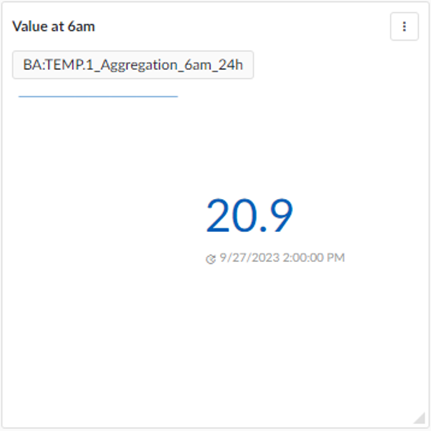

  3. Cree un Dashboard con una Ventana de valores actuales y seleccione como Componente el nuevo Tag de agregación. El valor medido, por ejemplo, a las 6 de la mañana se mostrará hasta el día siguiente a las 6 de la mañana.
