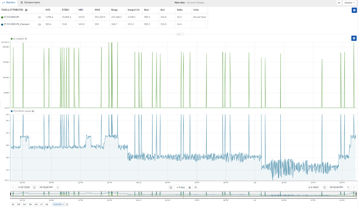

Cuando se realizan análisis, es importante preprocesar los datos para obtener buenos resultados. Un ejemplo de ello es deshacerse de los picos en los datos de los sensores. Aquí se muestran cuatro formas diferentes de deshacerse de dichos picos y obtener los resultados que busca.

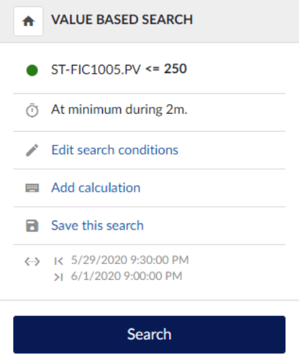

  1. Realice una Búsqueda de datos para buscar valores inferiores a los picos.

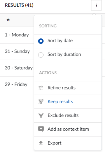

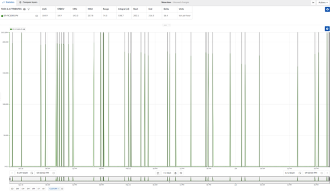

  2. Conserve los resultados para excluir los picos.
  3. Al consultar la tabla de estadísticas, los valores se muestran ahora sin tener en cuenta los picos.

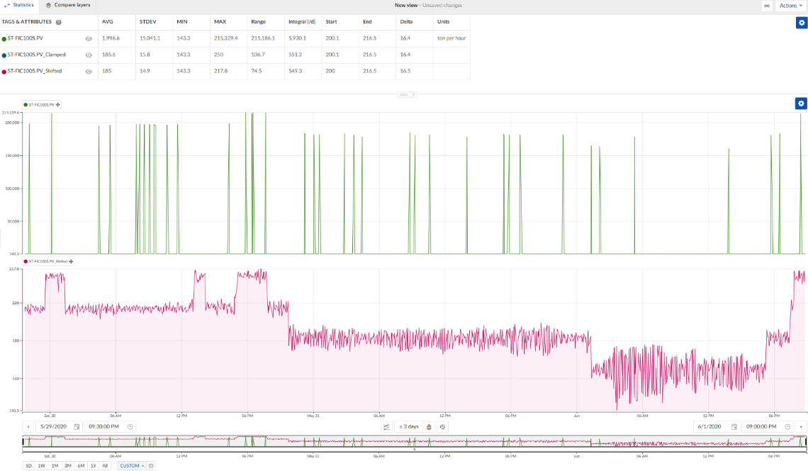

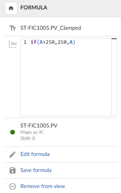

  1. Cree una fórmula para sobrelimitar los picos a un valor inferior (umbral para el máximo de picos).
    if(A>250,250,A)
    Asignación de variables:
    A = Tag original con pinchos
  2. Al consultar la tabla de estadísticas, los valores se muestran ahora con un límite superior para los picos.

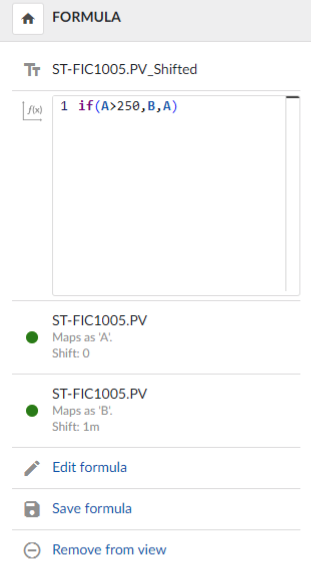

  1. Cree otra fórmula para utilizar el último punto bueno como punto de referencia.
    if(A>250,B,A)
    Mapeo de variables:
    B = Tag original con picos, desplazado 1 minuto
  2. Al consultar la tabla de estadísticas, los valores se muestran ahora con precisión.

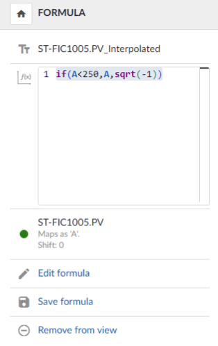

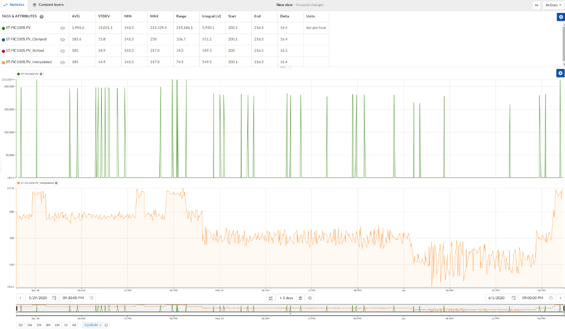

  1. Cree una fórmula para interpolar linealmente entre el valor inicial y el final de un intervalo cuando la condición if no sea verdadera.
    if(A<250,A,sqrt(-1))
  2. Al consultar la tabla de estadísticas, los valores se muestran ahora exactamente igual que en la opción C.
