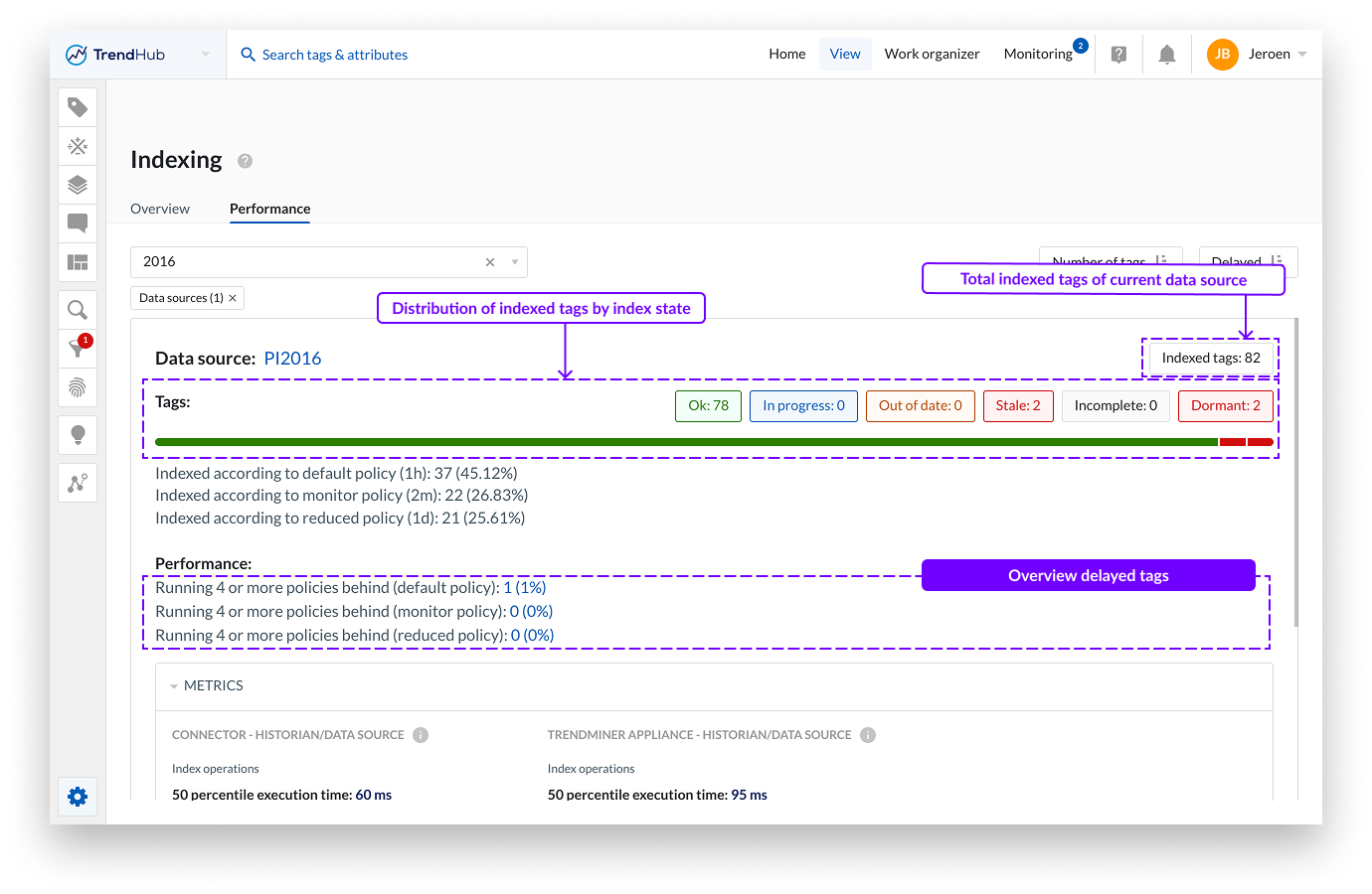

Die Registerkarte „Performance“ zeigt eine Karte für jede verbundene und interne Zeitreihendatenquelle an. Jede Karte enthält die folgenden detaillierten Informationen:
  • Indexierte Tags: Zeigt die Gesamtzahl der Tags an, die für diese bestimmte Datenquelle indexiert wurden.
  • Anzahl der Tags pro Indexzustand: Zeigt die Verteilung der Tags auf verschiedene Indexzustände an.
  • Anzahl der Tags pro Indexaktualisierungsrichtlinie: Zeigt die Verteilung der Tags an, die stündlich oder alle 2 Minuten indexiert werden sollen.
  • Anzahl verzögerter Tags: Gibt die Anzahl der Tags an, deren Indexierung verzögert ist.
  • Dropdown-Menü mit Metriken: Bietet zusätzliche Metriken zur Leistung des Historian und damit tiefere Einblicke in die Indexierungseffizienz der Datenquelle. Weitere Informationen zur Interpretation dieser Metriken finden Sie hier.

Der Indexmanager stellt zahlreiche Informationen bereit, anhand derer der Anwendungsadministrator Probleme im Zusammenhang mit der Indexierung diagnostizieren kann. Obwohl die Konfigurationen bei verschiedenen Kunden sehr unterschiedlich sein können und unterschiedliche Optimierungen erfordern, enthält der aktuelle Abschnitt einige allgemeine Hinweise.
Ein gesundes System sollte die folgenden Kriterien erfüllen:
  • (fast) alle Tags im Indexierungsstatus OK oder In Progress
  • Keine verzögerten Tags in der Performanceübersicht
In diesen Fällen empfiehlt es sich zu überprüfen, zu welchem Historian diese Tags gehören. Die Zustände „Out of date“ oder „Incomplete“ treten auf, wenn TrendMiner versucht, das Tag zu indexieren, aber beim Abrufen der Daten ist ein Fehler aufgetreten.
Wenn viele Tags von einem bestimmten Historian stammen, liegt möglicherweise ein Verbindungsproblem vor. Tritt dies nur bei bestimmten Tags auf, liegt höchstwahrscheinlich ein Problem mit der Datenqualität vor (z. B. werden fehlerhafte Punkte vom Historian zurückgegeben).
"Delayed" bedeutet, dass der Tag-Status noch OK ist, aber das Datum der letzten Aktualisierung > 4 Stunden oder 8 Minuten (Monitore) liegt.
Szenario A: Historians funktionieren einwandfrei
Da viele Tags "Delayed" sind, die Historians jedoch einwandfrei funktionieren, handelt es sich wahrscheinlich um ein System, in dem viele Tags indexiert sind (>10 000) und das TrendMiner-System nicht mehr in der Lage ist, den Index gemäß dem angeforderten Aktualisierungszyklus anzuhängen. Erhöhen Sie in diesem Fall die Anzahl der Indexierungs-Threads, die in ConfigHub angegeben ist.
Szenario B: Alle Historians zeigen eine schlechte Leistung
Alternativ, aber weniger wahrscheinlich, ist die Leistung aller Historians nicht ausreichend. Konsultieren Sie die spezifischen Metriken des Historians, um die Ursache des Engpasses zu ermitteln, z. B. eine Drosselung aufgrund eines Problems mit der Netzwerkbandbreite.
Dies deutet in der Regel auf einen schlecht funktionierenden Historian hin, was Sie durch Auswerten der Verbindungsmetriken in der Datenquellenkarte überprüfen können.
