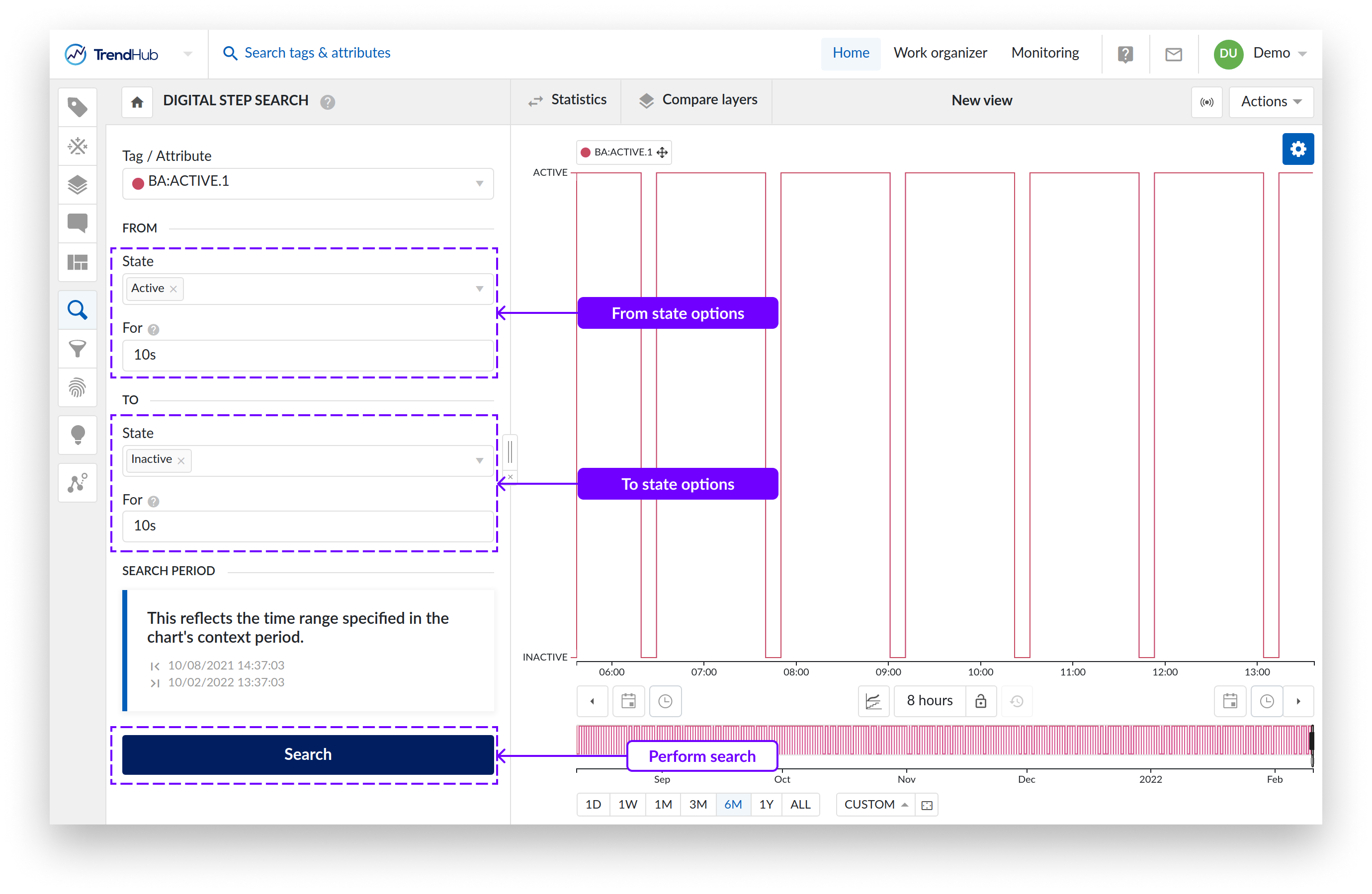

  1. Fügen Sie Ihrer aktiven Tag-Liste mindestens ein digitales oder String-Tag hinzu.

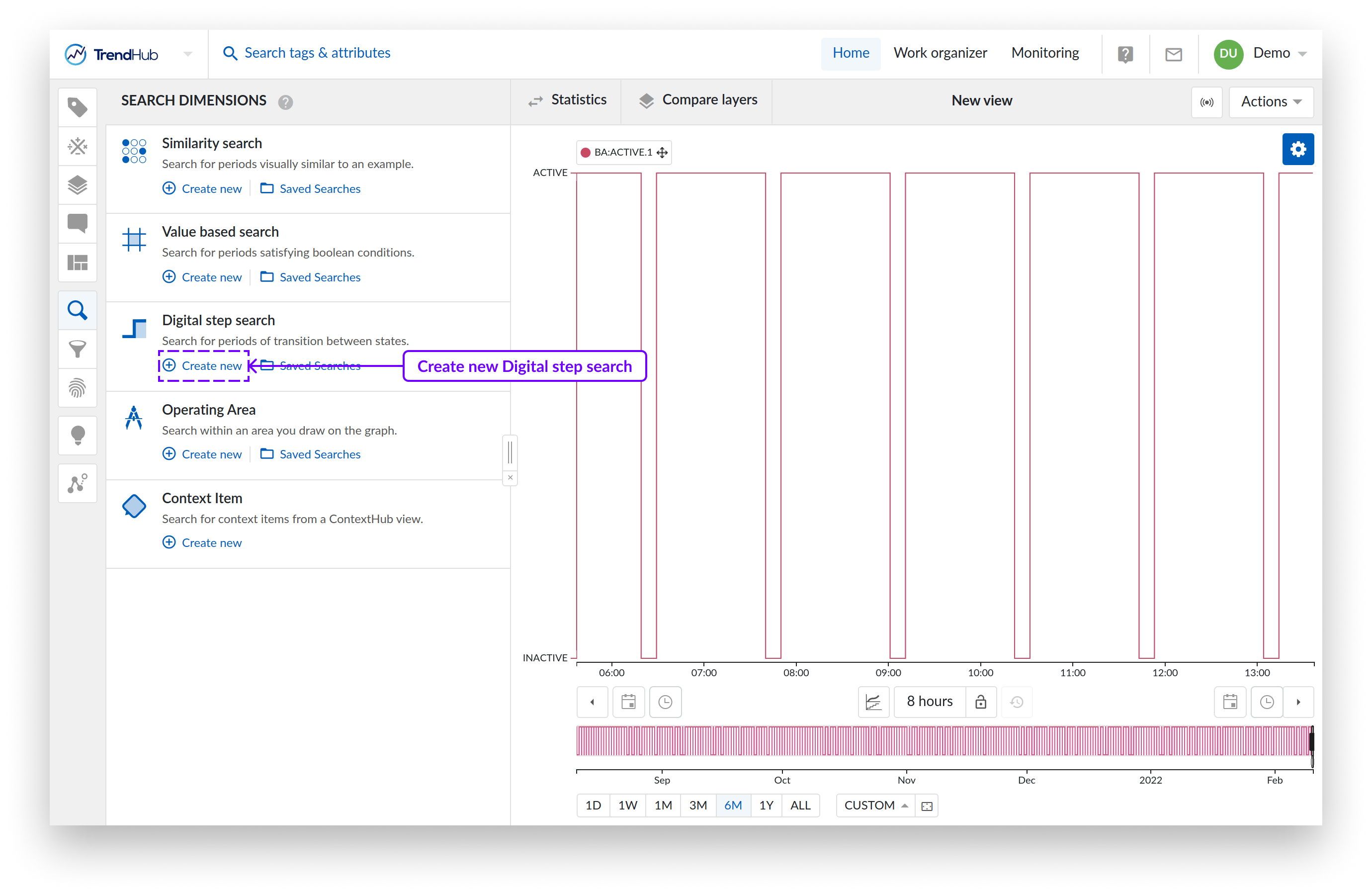

  2. Klicken Sie im Suchmenü unter der Option Digitale Schrittsuche auf "Neu erstellen".
  3. Wählen Sie den gewünschten digitalen Tag und einen Zustand "VON" und "BIS" aus den Dropdown-Menüs. Der Zustand, der in jedem Feld ausgewählt wird, muss unterschiedlich sein.
  4. Legen Sie die gewünschten Zeitspannen fest.
  5. Drücken Sie die Schaltfläche 'Suchen', um die Suche zu starten.
  6. Warten Sie bis die Ergebnisliste erscheint. Standardmäßig werden die Ergebnisse nach Übereinstimmungsgrad sortiert und gruppiert (siehe Mit der Suchergebnisliste arbeiten, um die Reihenfolge der Ergebnisse zu ändern).
    Im Gegensatz zur wertebasierten Suche haben alle Ergebnisse die gleiche Dauer (d.h. die angegebene VON-Dauer + die angegebene BIS-Dauer), auch wenn die Dauer der beiden Zustände viel länger sein kann.

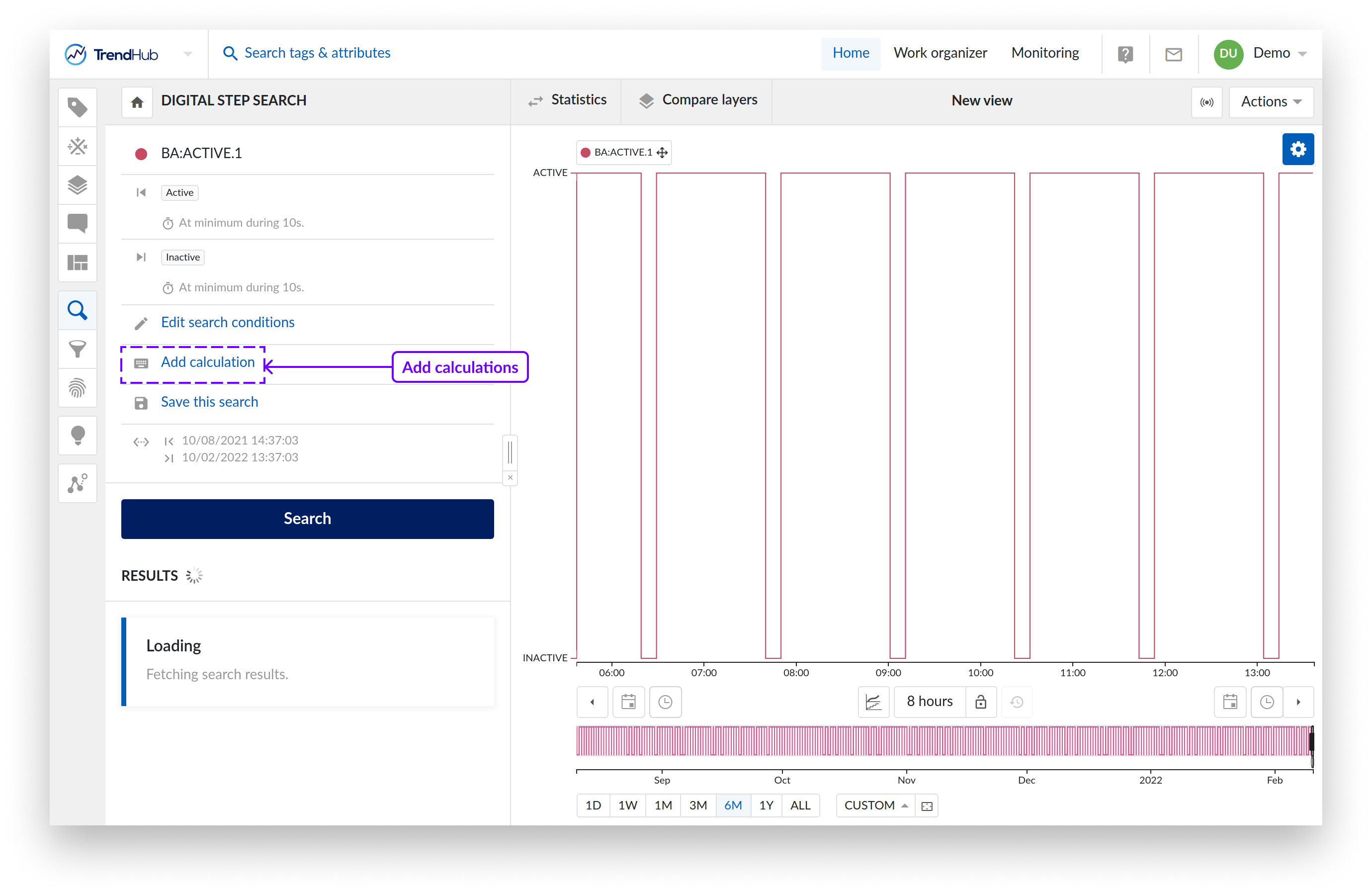

Navigieren Sie durch die Ergebnisliste, um Ergebnisse von Interesse zu finden. Fügen Sie diese als zusätzliche Ebenen hinzu, indem Sie auf den Link 'Ebene hinzufügen' klicken.
Sie können eine oder mehrere Berechnungen zu den Suchergebnissen und der Suchdefinition hinzufügen, indem Sie auf den Link 'Berechnung hinzufügen' klicken. Unter Berechnungen auf Basis von Suchergebnissen finden Sie weitere Informationen über den Umgang mit Berechnungen.

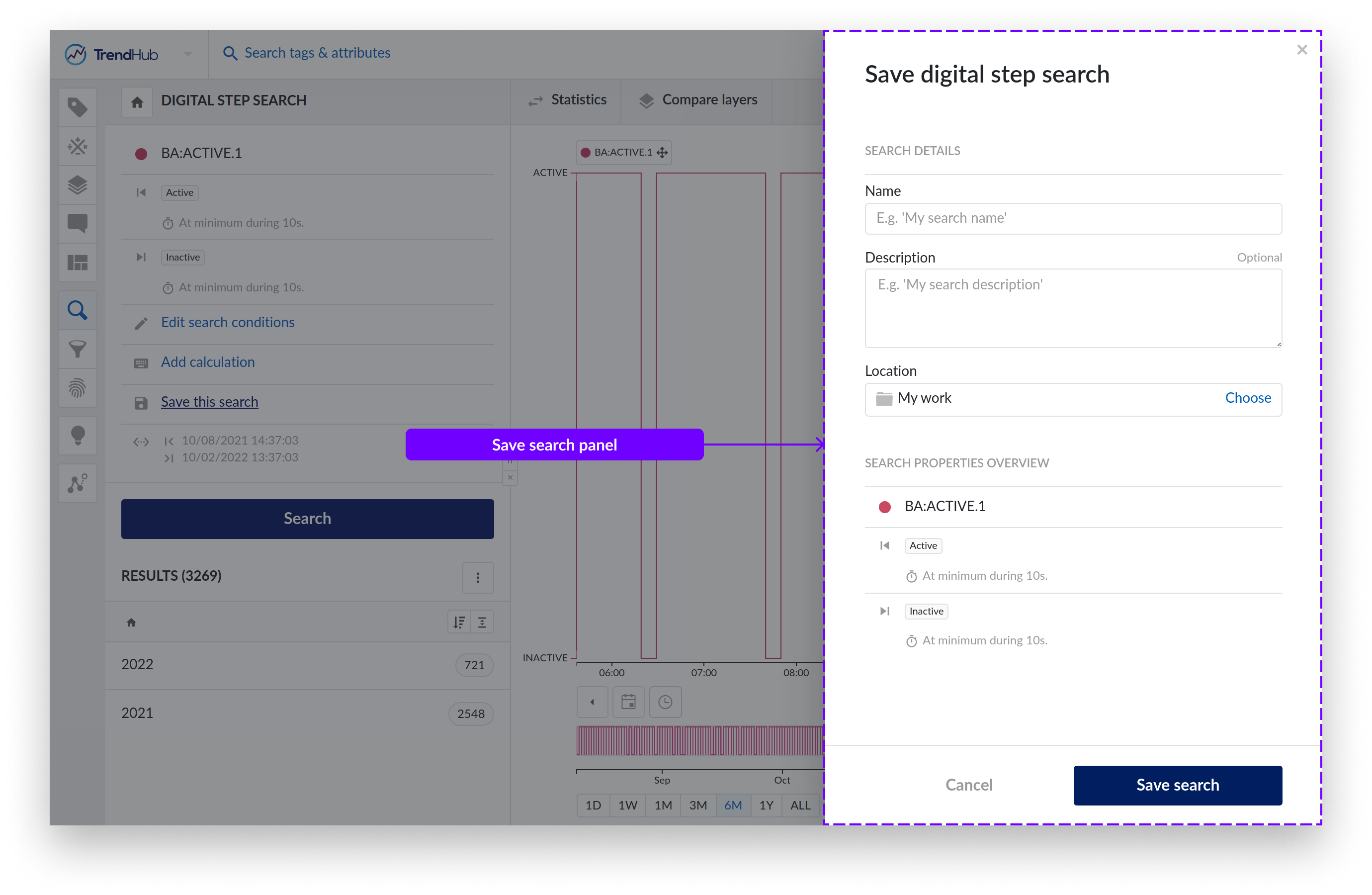

Nachdem Sie eine Suche erstellt oder bearbeitet haben, speichern Sie sie, indem Sie die nächsten Schritte ausführen:
  1. Klicken Sie auf den Link 'Diese Suche speichern' in der Suchübersicht.
    Diese Aktion öffnet ein Fenster, in dem Sie die Einstellungen vornehmen können:
    • Der Name der Suche
    • Eine Beschreibung
    • Und den Ort im Work OrganizerWork Organizer
  2. Klicken Sie im Panel auf die Schaltfläche 'Suche speichern'.
