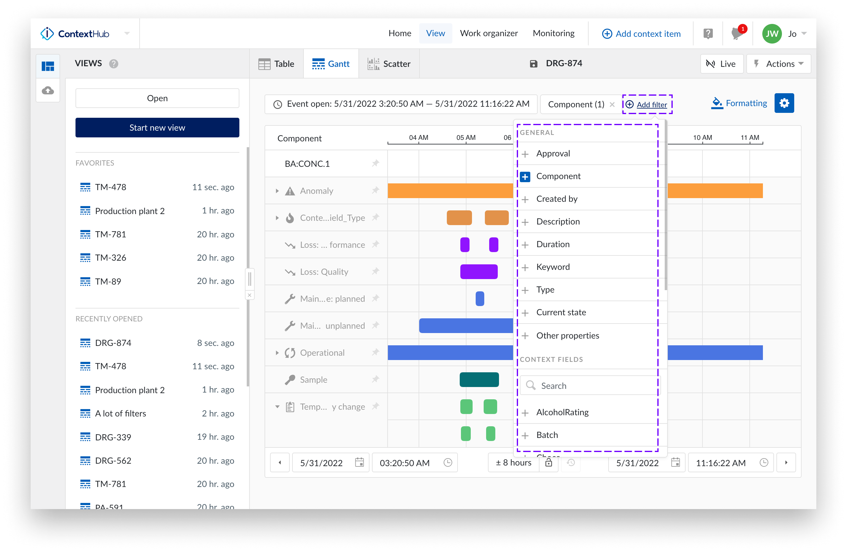

Filtern Sie Ihre Context-Ansichten, um eine fokussiertere Ansicht zu erstellen. Eine Ansicht kann durch Anwenden bestimmter Filter auf Context Items erstellt werden. Legen Sie zunächst fest, was Sie innerhalb des Inhalts Ihrer Ansicht untersuchen möchten, und erstellen Sie dann eine Filterabfrage. Sie können anhand aller verfügbaren Felder in den Context Items filtern.
Öffnen oder erstellen Sie eine neue Ansicht und klicken Sie dann auf die Funktion „+ Filter hinzufügen ”. Wählen Sie aus einer Vielzahl von Filtertypen, darunter Freigabe, Komponente (mit Hierarchiefilter), Ersteller, Beschreibung, Dauer, Schlüsselwort, Typ, Aktueller Zustand, Andere Eigenschaften und Context Fields.

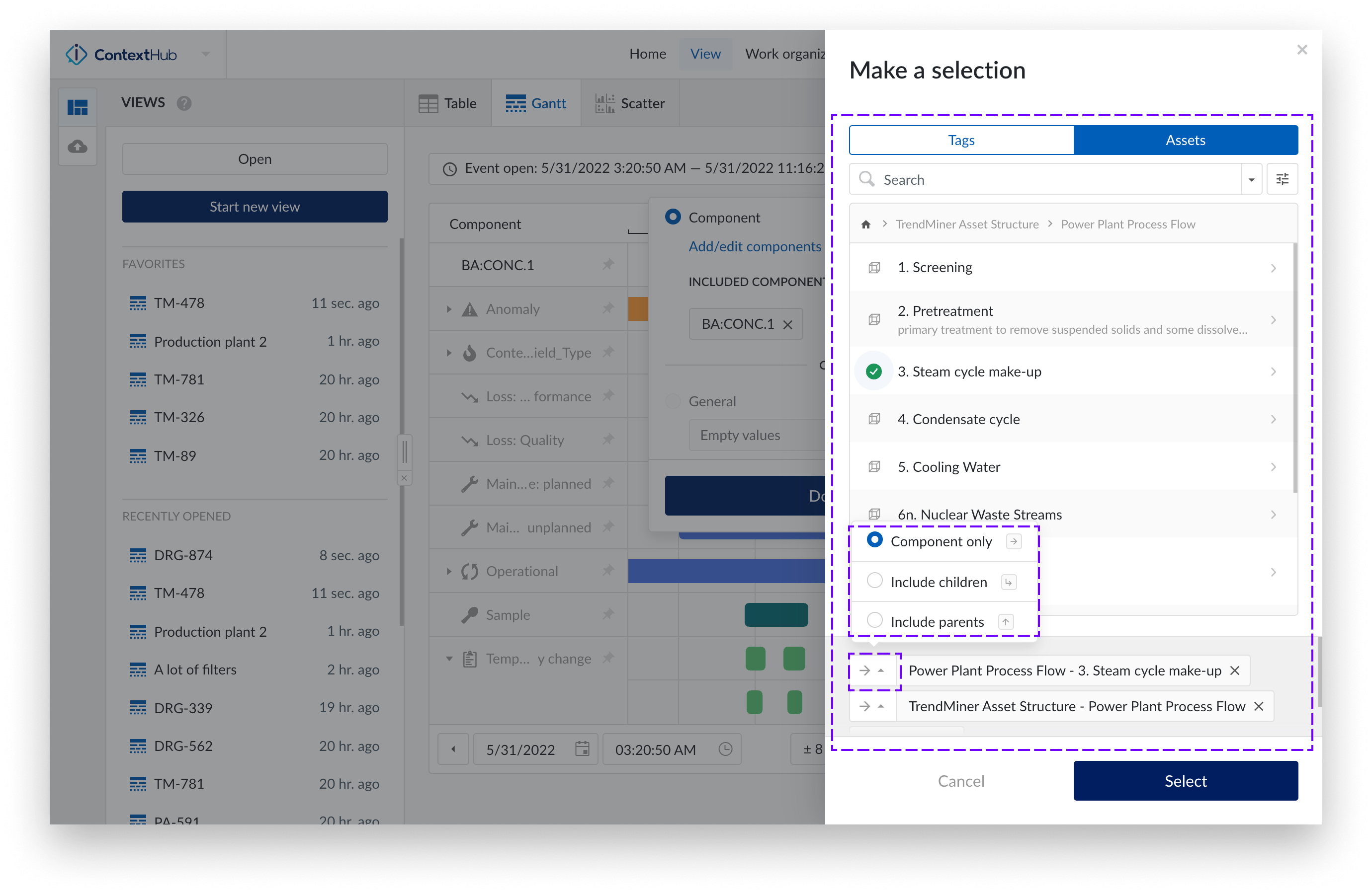

Komponentenfilter
Mit dem Komponentenfilter können Sie Ihre Ansicht verfeinern, indem Sie ein Tag oder ein Asset auswählen.
  1. Klicken Sie auf die Schaltfläche„Filter hinzufügen”.
  2. Wählen Sie „Komponente“
  3. Klicken Sie auf „Komponenten hinzufügen/bearbeiten”.
  4. Wählen Sie Ihre Komponente aus dem Komponentenmenü aus. Die Bezeichnung der ausgewählten Komponente wird in der unteren Leiste des Seitenbereichs angezeigt.
  5. Optional können Sie auf die Pfeiltaste klicken, um ein Dropdown-Menü mit den folgenden Optionen anzuzeigen:
    • Nur Komponente (Standard)
    • Untergeordnete Elemente einschließen
    • Übergeordnete Elemente einschließen
  6. Wählen Sie eine der Optionen aus und klicken Sie auf die Schaltfläche „Wählen“.
  7. Nach der Auswahl werden die von Ihnen ausgewählten Komponenten im Filter angezeigt.
    Die maximale Anzahl von Komponenten, die in einer gefilterten Ansicht enthalten sein können, beträgt 10.000.

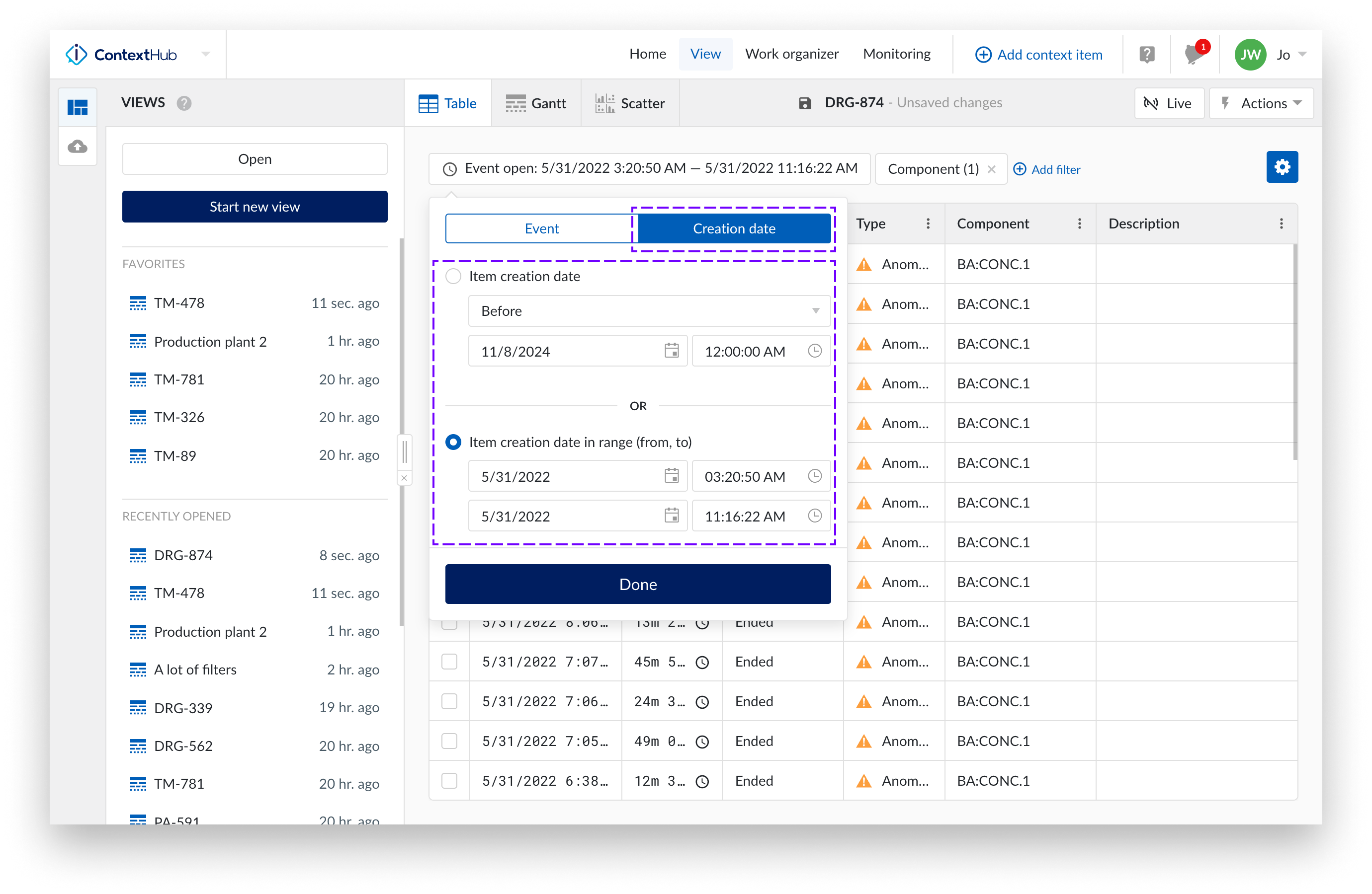

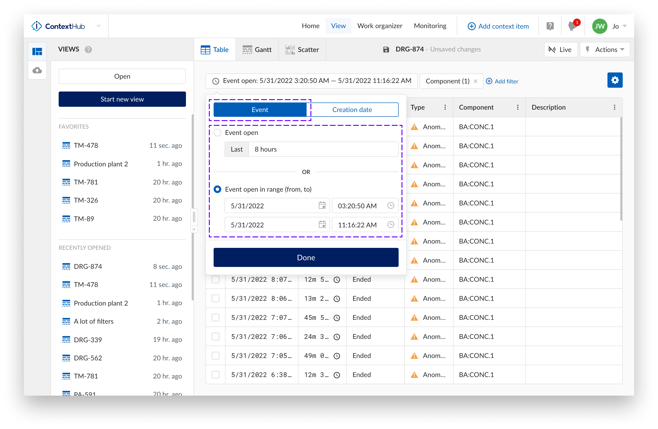

Zeitrahmen-Filter
Sie können eine Ansicht mit Filtern nach Zeiträumen filtern, z. B.:
  • Ereignis-Start
  • Erstellungsdatum der Context Items
Um nach Zeitrahmen zu filtern, haben Sie folgende Möglichkeiten:
  • Wählen Sie einen voreingestellten Zeitraum (z. B. „8 Stunden“) für ein Event aus.
  • Wählen Sie einen bestimmten Zeitraum für ein Event aus.
  • Verwenden Sie die Schaltfläche „Erstellungsdatum“, um nach dem Erstellungsdatum eines Items zu filtern, mit den Optionen „vor“ und „nach“.
  • Wählen Sie einen bestimmten Zeitraum für ein Erstellungsdatum.
Zusätzlich können Sie den „Live Modus“ aktivieren, um das D,3iagramm automatisch zu aktualisieren und neue Items anzuzeigen, sobald sie hinzugefügt werden.
Nachdem Sie Ihre Auswahl getroffen haben, klicken Sie auf „Fertig“, um den Filter anzuwenden und sich auf die Context Items innerhalb des ausgewählten Zeitraums zu konzentrieren.
Nach dem Ereignis-Beginn filtern
Nach Erstellungsdatum filtern
Der Filter für das Erstellungsdatum ist im Gantt-Diagramm nicht verfügbar.
