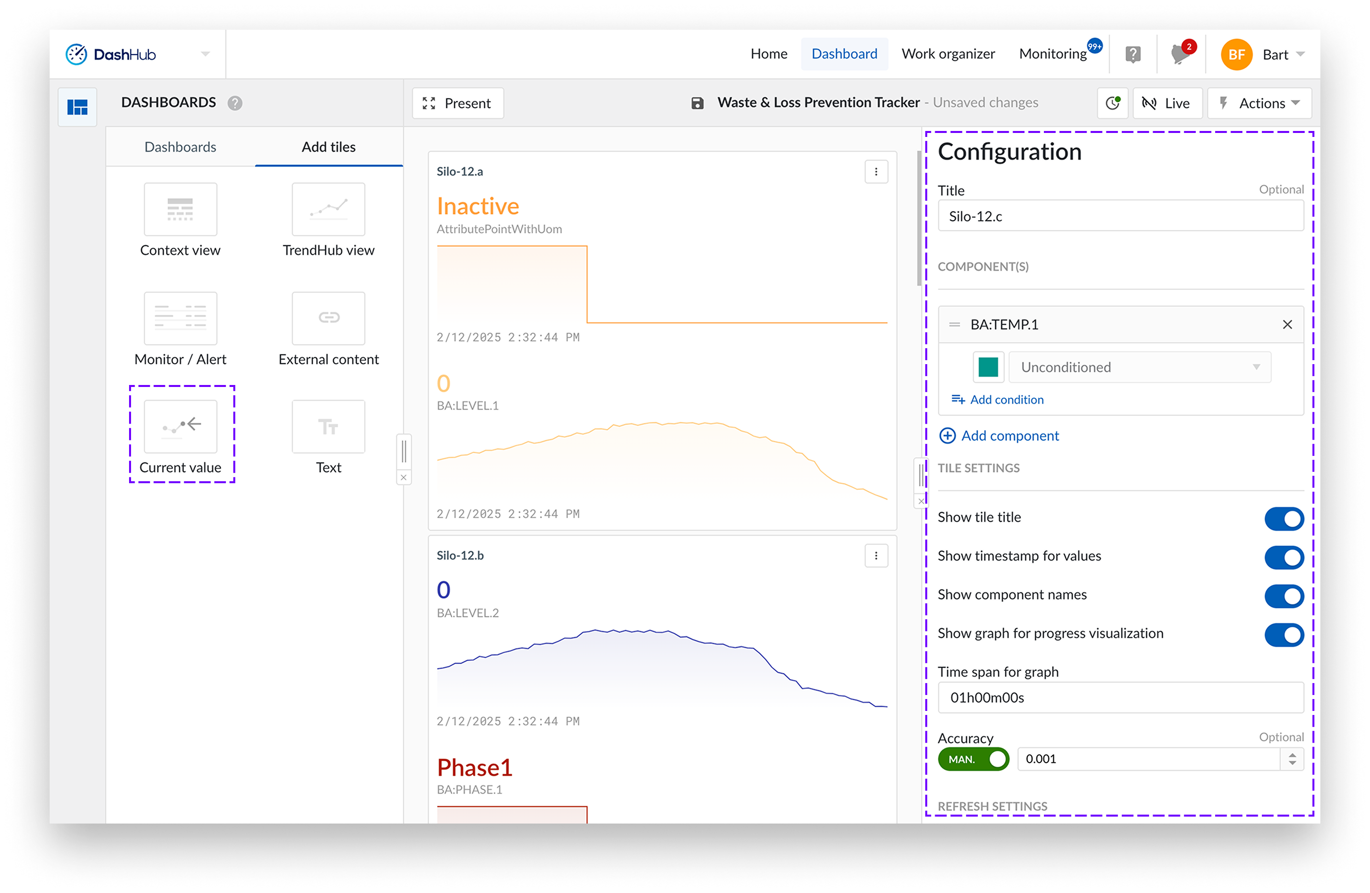

  1. Starten Sie ein neues Dashboard oder öffnen Sie ein bestehendes.
  2. Wählen Sie „Kacheln hinzufügen", um eine neue Kachel zu erstellen. Sie können sie dem Dashboard hinzufügen, indem Sie die Kachel ziehen oder doppelklicken.
  3. Ein Seitenbereich erscheint auf der rechten Seite des Bildschirms.
  4. Fügen Sie einen Titel Ihrer Wahl hinzu. Standardmäßig wird der Name der ersten Komponente verwendet.
  5. Klicken Sie auf Komponente hinzufügen, um mindestens eine oder mehrere Komponenten auszuwählen. Sie können bis zu 15 Komponenten pro Wertkachel hinzufügen.
    Jede Komponente hat standardmäßig einen unbedingten Zustand, kann aber mehrere Bedingungen hinzugefügt bekommen, indem Sie auf die Schaltfläche Bedingung hinzufügen klicken.
    Mit Bedingungen können Sie den aktuellen Wert einer Komponente basierend auf definierten Regeln hervorheben. Wenn eine Bedingung erfüllt ist, wird die entsprechende Farbe angewendet. Sie können mehrere Bedingungen hinzufügen, wobei nur die erste zutreffende Bedingung verwendet wird. Die erste Option ist immer Ohne Bedingung was bedeutet, dass ihre Farbe standardmäßig oder wenn keine anderen Bedingungen erfüllt sind, angewendet wird.
    Für jede Bedingung können Sie eine Farbe und ein optionales Label konfigurieren.
    Die Farbe wird als Hintergrund- oder Textfarbe angewendet, wenn die Bedingung erfüllt ist.
    Das Label ist ein Text, der auf der Kachel angezeigt wird, wenn die Bedingung erfüllt ist, z.B. „Hoch", „Offline" oder „Außerhalb der Spezifikation". Es kann anstelle des Rohwerts oder zusätzlich dazu angezeigt werden.
    Für analoge und diskrete Tags können Sie folgende Bedingungen verwenden: größer als, größer oder gleich, kleiner als, kleiner oder gleich, gleich, ungleich, zwischen und nicht zwischen.
    Für digitale und String-Tags sind folgende Bedingungen verfügbar: gleich, ungleich, enthält und enthält nicht.
  6. Kacheleinstellungen
    Mit den Kacheleinstellungen können Sie steuern, was auf der Kachel angezeigt wird. Sie können den numerischen Wert, die Einheit und die Fortschritts-Grafik ein- oder ausblenden, sodass Sie alles von einem kompakten Statusindikator bis zu einer detaillierten Anzeige erstellen können. Zusätzliche Einstellungen ermöglichen das Ein- und Ausblenden des Kacheltitels, der Komponentennamen und des Zeitstempels des aktuellsten Werts.
