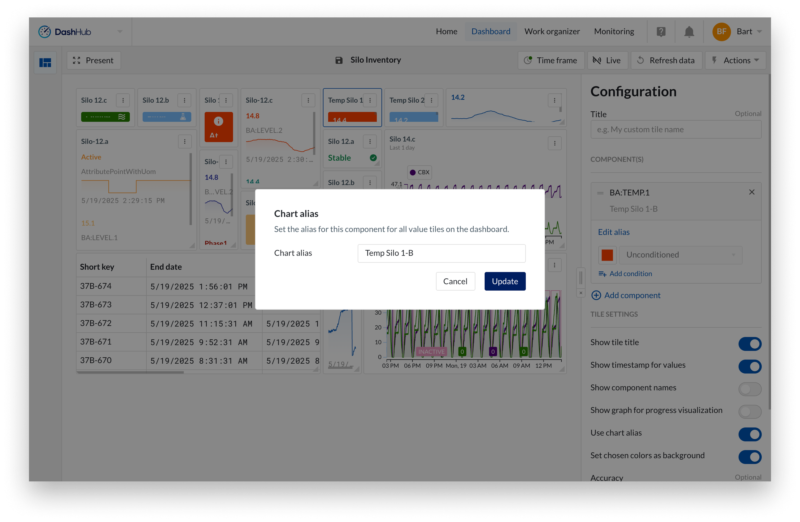

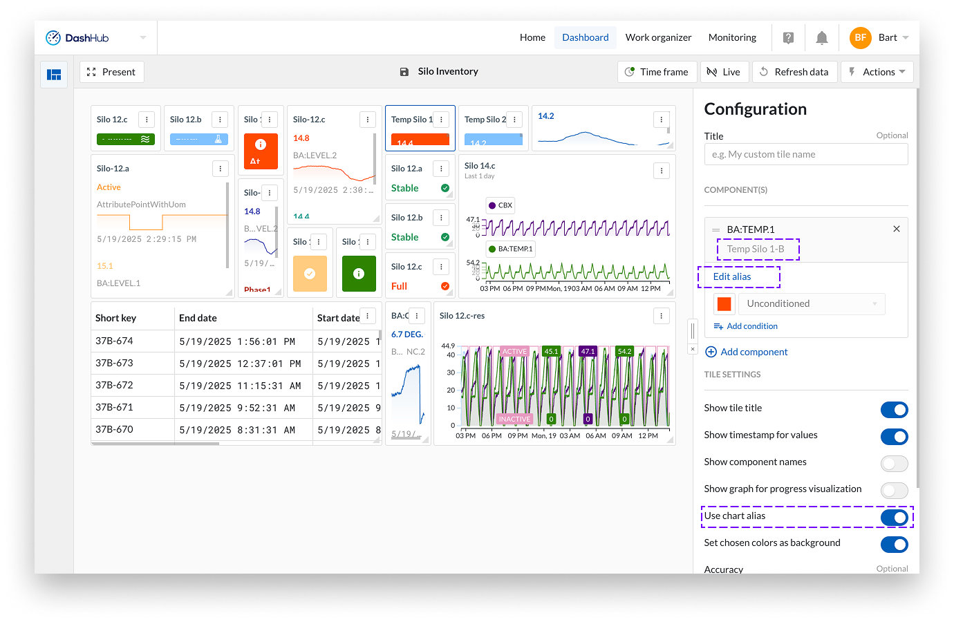

Mit der Option „Diagrammalias verwenden" können Sie einen Alias anstelle des Komponentennamens anzeigen. Dies ist nützlich, wenn der Komponentenname für den in der Kachel angezeigten Wert nicht aussagekräftig genug ist.
Sie können einen Diagrammalias für jede Kachel festlegen, die eine Komponente enthält. Klicken Sie unter der Komponente auf Alias bearbeiten und geben Sie dann im erscheinenden Popup Ihren bevorzugten Alias ein. Der Alias wird auch unter dem Komponentennamen in der Konfiguration angezeigt.
Der Alias wird überall angewendet, wo die Komponente in Kacheln auf dem Dashboard verwendet wird. Ihre Änderung wird in allen relevanten Kacheln übernommen, außer bei der TrendHub-Kachel und der Context View-Kachel. Diese verwenden immer die in der ursprünglichen Ansicht definierten Einstellungen.
Durch Anpassen von Kacheleinstellungen wie „Komponentennamen anzeigen" und Leerlassen des Kacheltitels können Sie den Alias auf verschiedene Weise auf der Kachel anzeigen.
Der Diagrammalias wird mit dem Dashboard gespeichert und auch in Ihren Benutzereinstellungen hinterlegt. Wenn Sie diese Komponente das nächste Mal in einem Dashboard verwenden, wird der Alias automatisch eingetragen. Wenn Sie den Alias erneut bearbeiten, werden Ihre Benutzereinstellungen aktualisiert.
