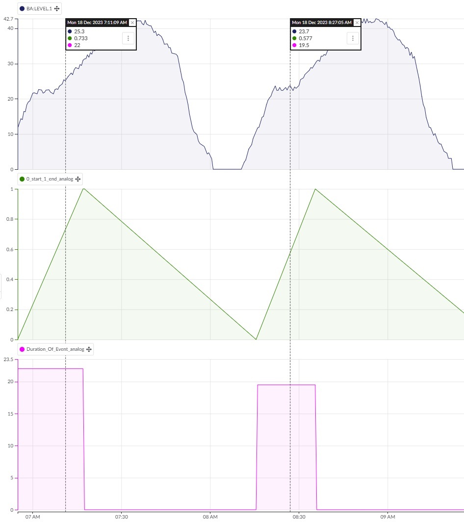

In diesem Beispiel geht es darum, die Dauer anzuzeigen, wenn die Stufe zwischen 10 und 30 liegt.
  1. Erstellen Sie ein Formel-Tag, das zu Beginn des Events den Wert 0 und am Ende des Events den Wert 1 hat.
    Formel:
    if(and(LEVEL_now>10, LEVEL_before<10), 0,  if(and(LEVEL_now>30, LEVEL_before<30), 1,  sqrt(-1)))
    Variables Mapping:
    LEVEL_now = Tag für analoge Pegel (keine Verschiebung);
    LEVEL_before = Tag für analoge Pegel (Verschiebung: 1min)
  2. Die Steigung des resultierenden Tags aus Schritt 1 ist umgekehrt proportional zur Dauer des Events. Berechnen Sie die Steigung der vorherigen Formel Tag kann in Minuten / Stunden / Tage umgewandelt werden, indem Sie die Steigung mit einem Faktor multiplizieren.
    Formel [Minuten]: if((ab)&0, (1/(ab)/60), 0)
    Formel [Stunden]: if((ab)&0, (1/(ab)/3600), 0)
    Formel [Tage]: if((ab)&0, (1/(ab)/86400), 0)
    Variablenzuordnung:
    a = analoges Pegel-Tag (keine Verschiebung);
    b = Analogpegel-Tag (Verschiebung: 1 s)

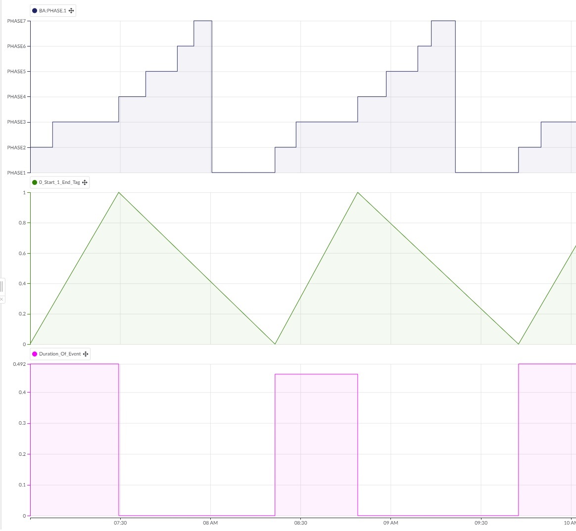

  1. Erstellen Sie ein neues Formel-Tag, das den Wert 1440 (Minuten pro Tag) anzeigt, wenn das Event von Interesse eintritt.
    Formel: if(a="PHASE2",1440,0)-b*0
    Variablenzuordnung:
    a = diskretes/String-Tag (keine Verschiebung);
    b = beliebiges analoges Tag (Verschiebung: 1 s)
    Dabei wenden wir folgenden Trick an:
    https://userguide.trendminer.com/en/74136-stepped-formula-tags.html
  2. Erstellen Sie ein Tag für die Aggregation, das das Integral über ein bestimmtes gleitendes Fenster berechnet (wählen Sie dieses größer als die maximale erwartete Dauer).
    Operator: Integral
    Tag-Einheit ist „Pro Tag“. Tag-Einheit ist „Pro Tag“.
    Richtung: ,Zentral‘.
    Aggregat pro: Es ist wichtig, das am besten geeignete Aggregationsfenster für diese Situation zu ermitteln. Wenn die gewählte Methode zu lang ist, könnte sie sich möglicherweise mit einem anderen Zeitrahmen überschneiden, in dem das Ereignis von Interesse stattfindet. Bitte beachten Sie diese Überlegung.
    Der Maximalwert der Aggregate entspricht der Dauer des Ereignisses von Interesse.
    Tipp
    Der Dauerwert ist aufgrund der Indizierung um ±1 Minute ungenau.
