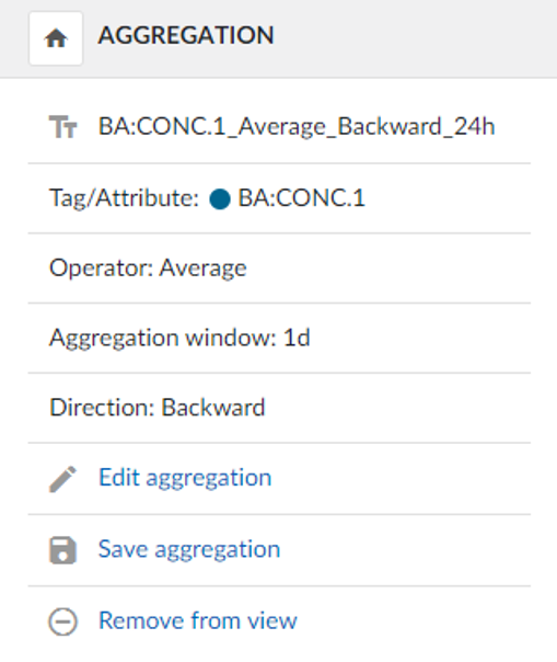

  1. 1. Erstellen Sie eine Tag Builder-Aggregation zu einem relevanten Prozess-Tag, wobei die am häufigsten verwendete Methode die Berechnung des Durchschnitts ist.

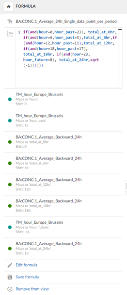

  2. Verwenden Sie die Tag Builder-Formel um alle 6 Stunden einen einzelnen Datenpunkt zu haben.
    Formel:
    if(and(hour=0,hour_past=23), total_at_0hr, if(and(hour=6,hour_past=5), total_at_6hr, if(and(hour=12,hour_past=11), total_at_12hr, if(and(hour=18,hour_past=17), total_at_18hr, if(and(hour=23,hour_future=0), total_at_24hr,sqrt(-1))))))
    Variablenzuordnung:
    • Stunde = TM_Stunde_* (je nach Zeitzone)
    • hour_past = TM_hour_* (je nach Zeitzone), verschoben um 1s
    • total_at_0hr = Aggregierter Tag aus Schritt 1
    • total_at_6hr = Aggregierter Tag aus Schritt 1, verschoben um 6 Stunden
    • total_at_12hr = Aggregierter Tag aus Schritt 1, verschoben um 12 Stunden
    • total_at_18hr = Aggregierter Tag aus Schritt 1, verschoben um 18 Stunden
    • hour_future = TM_hour_* (je nach Zeitzone), verschoben um -1s
    • total_at_24hr = Aggregierter Tag aus Schritt 1, verschoben um 1 Tag

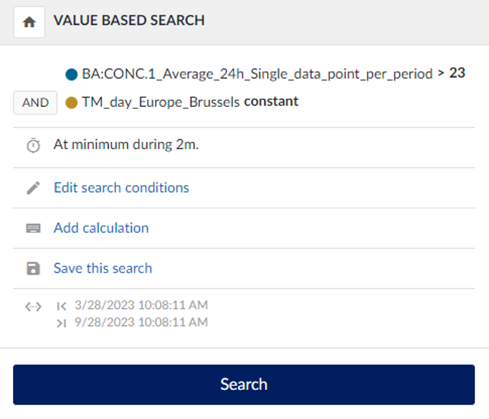

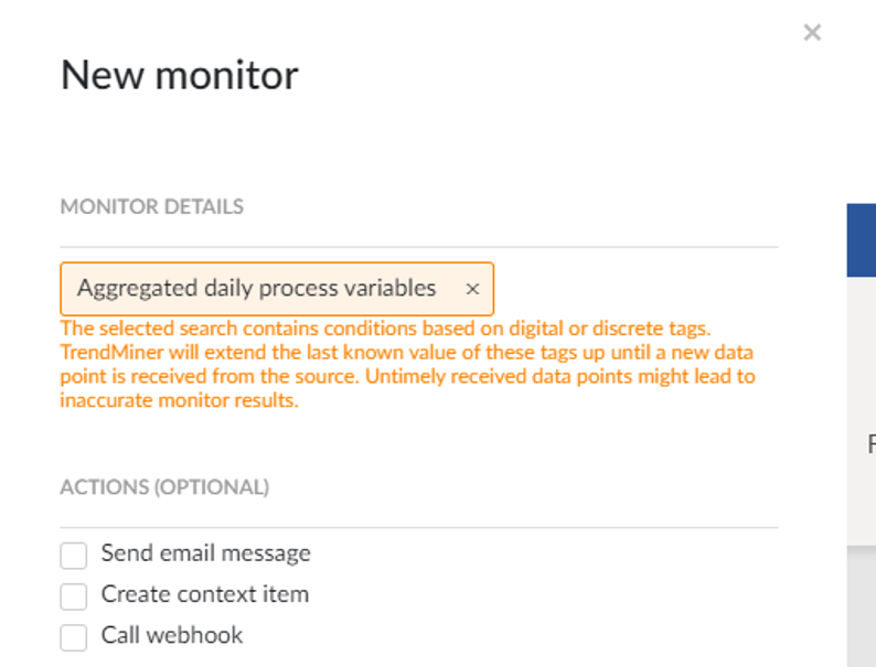

  3. Führen Sie einen wertbasierte Suche zur Suche nach aggregierten täglichen Prozessvariablen. Monitor kann bei Bedarf auch aktiviert werden.

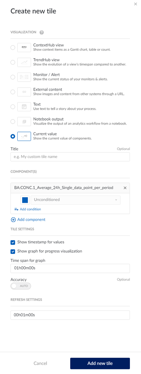

  4. Ein ... kreieren Armaturenbrett mit einem aktuellen Wert und wählen Sie den neuen Formel-Tag als Komponente aus.
