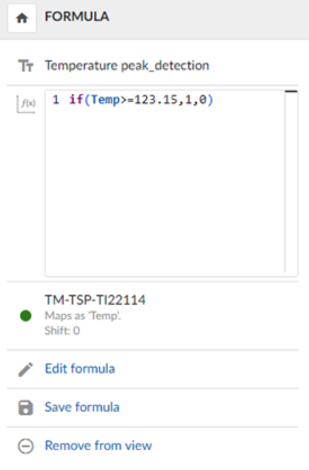

  1. Erstellen Sie eine Formel, die 1 ist, wenn das Kriterium erfüllt ist, und 0, wenn es nicht erfüllt ist, z.B. zur Identifizierung von Temperaturspitzen in den Temperaturdaten des Reaktors.
    if(Temp>=123.1,1,0)
    Variablenzuordnung:
    Temp = Tag von Interesse, z. B. Reaktortemperatur

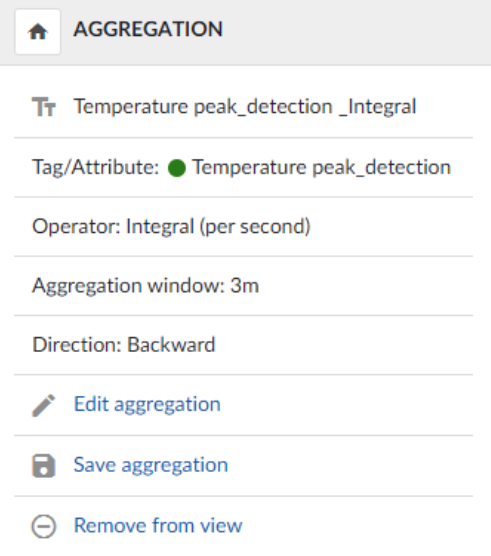

  2. Stellen Sie eine Integration innerhalb des Formel-Tags her, indem Sie die Aggregation verwenden, wobei der Integrationszeitraum mit der Dauer des längsten Events übereinstimmt, um sicherzustellen, dass immer das gesamte Event integriert wird.
    Tag zum Aggregieren: Formel-Tag oben
    Operator: Integral
    Einheit des Quell-Tags: z.B. pro Minute
    Richtung: z.B., Rückwärts
    Aggregat pro z.B. 10 Minuten

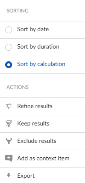

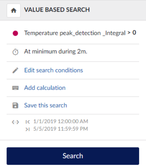

  3. Führen Sie eine Wertebasierte Suche durch, die auf Integralen größer als 0 basiert.

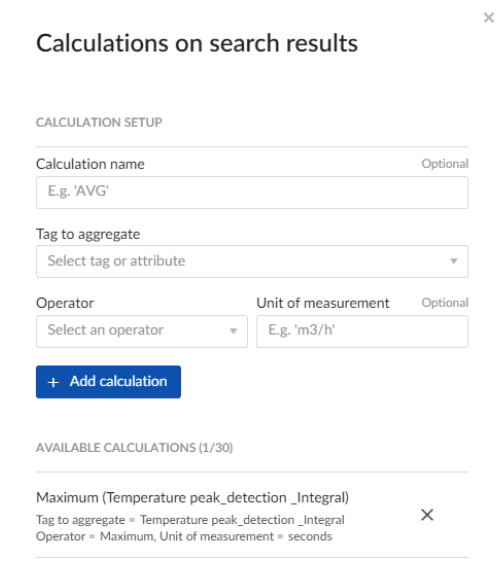

  4. Fügen Sie eine Berechnung hinzu, um den maximalen Integralwert auf Basis von Suchergebnissen zu bestimmen. Sie verfügen jetzt über genaue Messungen der Dauer von Events als Berechnungen in Ihren Ergebnissen. Sie verfügen nun über genaue Messungen der Dauer von Events, die Sie als Berechnungen aus Ihren Ergebnissen ableiten können.
