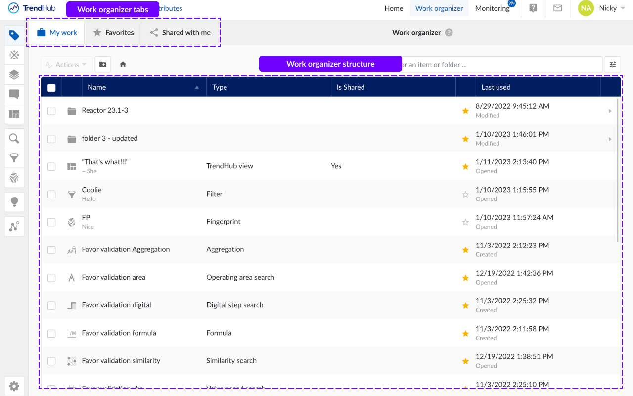

Hay dos pestañas en el organizador de trabajo: 'Mi trabajo' y 'Compartido conmigo'.
El diseño general de ambas pestañas es muy similar.
  • Mi trabajo: muestra un resumen tabular de todas las carpetas, vistas y diversos elementos de trabajo de los que es propietario, incluida la última fecha de actualización.
  • Compartidos conmigo: contiene únicamente los elementos de trabajo compartidos con usted por otros usuarios. También indica el propietario de los elementos y la fecha en que éstos se actualizaron por última vez.

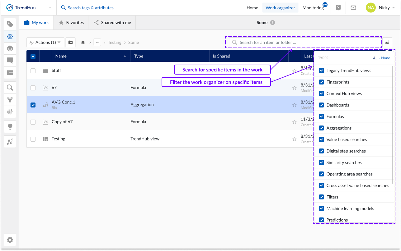

    En la parte superior derecha, puede buscar fácilmente elementos específicos, o puede filtrar los elementos de trabajo visualizados por tipo, haciendo clic en el icono con tres líneas horizontales.

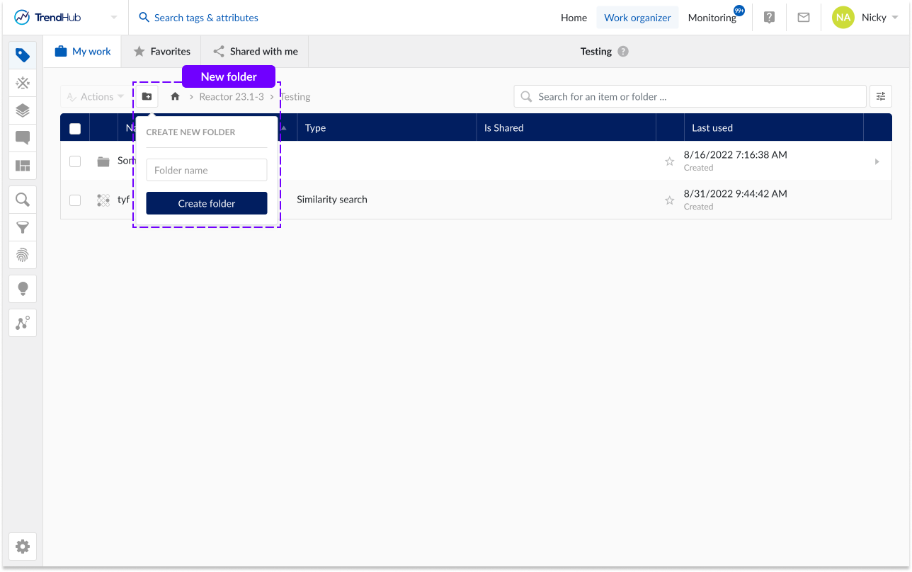

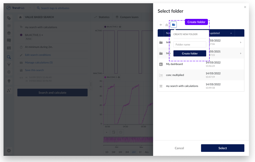

  1. Seleccione "Organizador de trabajo" situado a la izquierda del menú del perfil de usuario.
  2. Haga clic en el icono de crear carpeta.
  3. Introduzca el nombre de la carpeta y haga clic en "Crear carpeta" en el menú desplegable.
La carpeta se creará dentro de la carpeta abierta actualmente.
Al guardar un nuevo elemento, el panel de guardado siempre ofrecerá una opción para especificar la ubicación. Si no se especifica, el Elemento se guardará en el nivel raíz del organizador de trabajo. Al seleccionar una ubicación, también se puede crear una carpeta en el panel lateral del organizador de trabajo de forma similar.

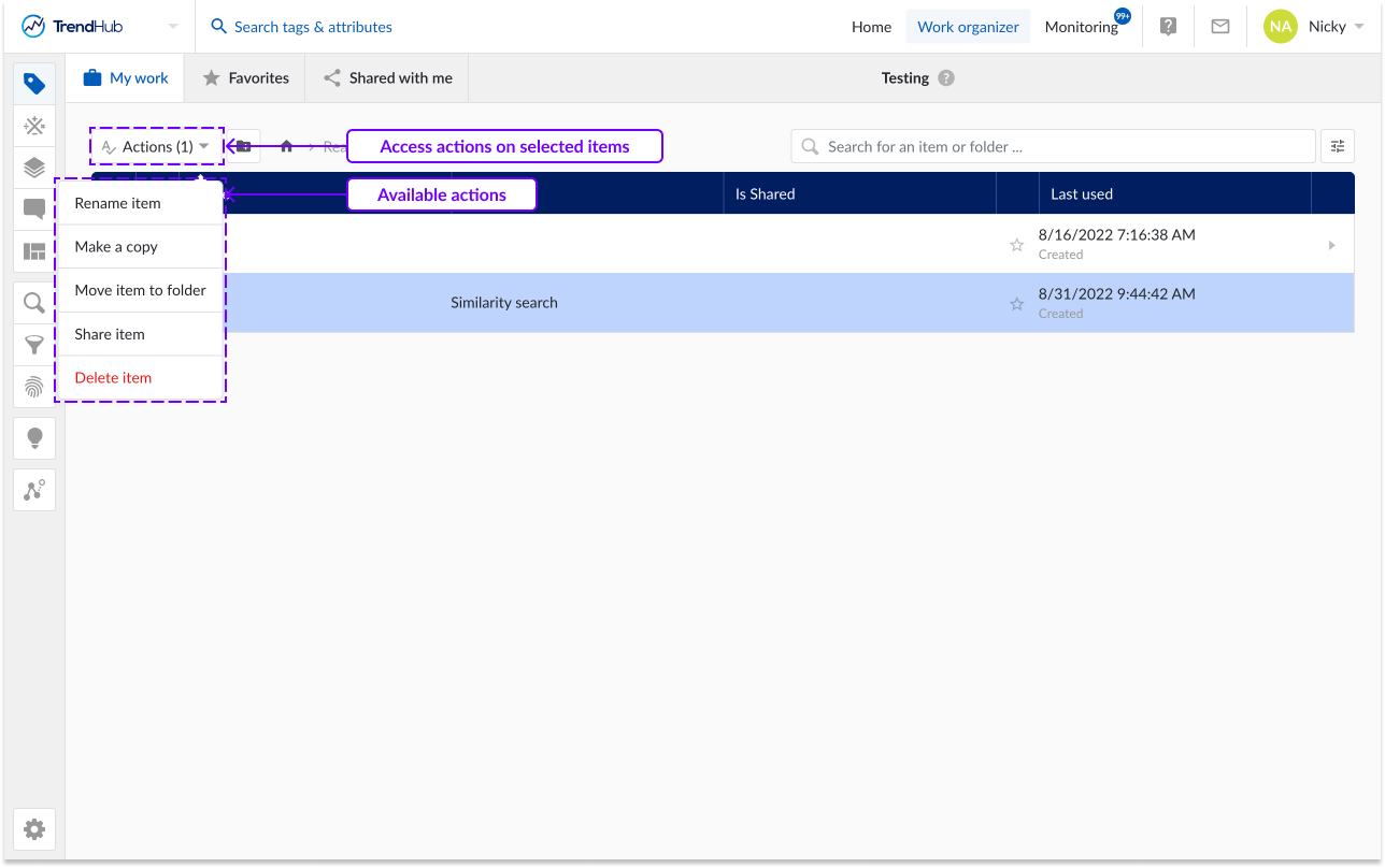

Al seleccionar carpetas o elementos de trabajo, el botón "Acción" de la parte superior pasa a estar disponible.
Dispone de las siguientes acciones:
  • Cambie el nombre de
  • Haga una copia
  • Mover elemento a carpeta
  • Compartir Elemento
  • Eliminar elemento
    Cuando se seleccionan varios elementos, no es posible cambiar el nombre ni hacer una copia.
  • Renombrar: Al seleccionar renombrar, se abre un panel en el lado derecho para facilitar la acción. Introduzca el nombre y pulse el botón 'renombrar elemento'.
  • Copiar: Cuando realice una copia, se abrirá un panel en el lado derecho en el que se le pedirá que asigne un nombre al nuevo Elemento copiado. El Elemento copiado se guardará en la misma carpeta que el Elemento original.
  • Mover: Al seleccionar la opción mover también se abre el panel lateral derecho. Aquí puede navegar por las carpetas para encontrar la ubicación óptima. Cuando se encuentre en la carpeta correcta, haga clic en "Mover" para ejecutar la transferencia.
  • Compartir: También puede compartir sus elementos de trabajo (excepto las carpetas) seleccionando los elementos a compartir y haciendo clic en la opción Compartir debajo del botón de acciones. Encontrará más detalles sobre cómo compartir en la sección Compartir elementos de trabajo más abajo.
  • Borrar: Puede borrar sus elementos de trabajo. Aparecerá un modal emergente para confirmar la eliminación de los elementos seleccionados. Cuando seleccione una carpeta para borrarla, se borrarán también todos los elementos incluidos en ella (todos los elementos de trabajo y otras carpetas).

La búsqueda no se limita a la carpeta actual. La función de búsqueda buscará en todas las carpetas y otros elementos del espacio 'Mi trabajo' y presentará todos los resultados en una lista. Puede buscar tanto en 'Mi trabajo' como en 'Compartido conmigo', pero no simultáneamente.
Los comodines (*) están disponibles para especificar patrones de nomenclatura más avanzados. Por ejemplo, 'Proyecto*optimización' coincidirá con todos los elementos cuyo nombre o descripción empiece por 'Proyecto' y termine por 'optimización'.
La búsqueda no mostrará los tipos de elementos filtrados.

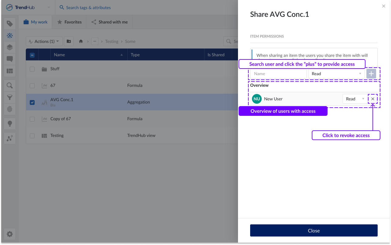

Cómo compartir elementos en el organizador de trabajo
  1. Abra el organizador de trabajo haciendo clic en el botón del organizador de trabajo situado en la parte superior derecha de su interfaz de usuario.
  2. Haga clic en la casilla de verificación de la fila o filas de elementos que desee compartir. El botón de acción de la parte superior le indicará el número de elementos seleccionados.
  3. Haga clic en "Compartir elemento(s)" en el menú desplegable. Aparecerá un panel lateral desde la derecha.
  4. En el panel lateral introduzca el nombre de la(s) persona(s) con la(s) que desea compartir su trabajo.
    • Puede buscar por nombre de usuario o por nombre completo.
  5. Pulse el botón + y los nombres se añadirán a la lista "Visión general".
  6. Cierre el panel.
Su trabajo elegido ha sido compartido con los compañeros seleccionados. Los elementos se marcarán como compartidos en la vista general del Organizador de trabajo.
Para dejar de compartir el/los elemento(s), seleccione el elemento para el que desea actualizar los ajustes de compartición y, a continuación, haga lo siguiente:
  1. Haga clic en la casilla del Elemento para el que desea revocar los derechos de participación.
  2. En la lista desplegable que aparece bajo la burbuja "Acciones", seleccione "Compartir elemento". Aparecerá un panel para compartir en la parte derecha de la pantalla.
  3. En la lista "Visión general" que aparece por la derecha, haga clic en el botón x situado a la derecha del nombre del usuario para revocar el permiso.
  4. Cierre el panel.

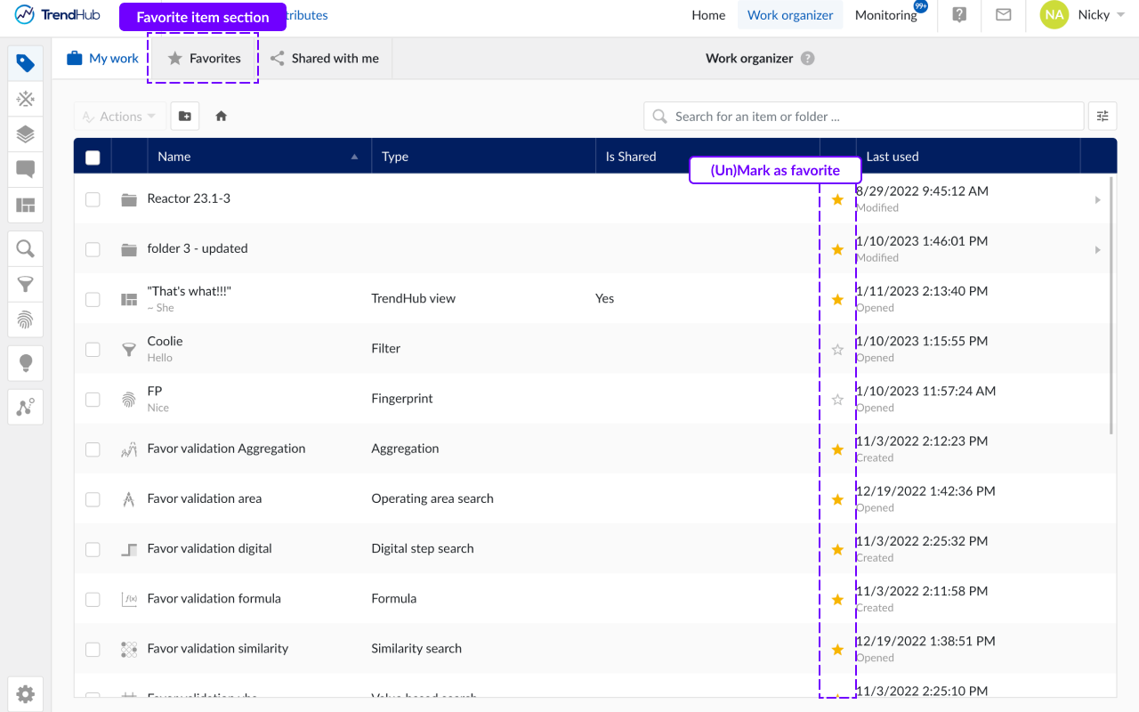

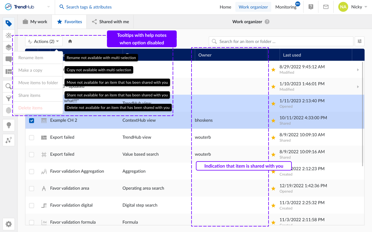

Con la ayuda de los Elementos podrá encontrar rápidamente la información y los documentos más importantes para usted. Para facilitarle el trabajo, hemos añadido otra sección al organizador de trabajo llamada "Favoritos". En esta área se agrupan todos sus elementos favoritos para que pueda acceder a ellos fácilmente.
Puede marcar un elemento como favorito haciendo clic en el icono de la estrella en cualquiera de las pestañas del organizador de trabajo, incluida la carpeta "Compartido conmigo". Para marcar o desmarcar un elemento como favorito, sólo tiene que hacer clic en la estrella de la fila del Elemento que desee considerar como favorito.
La pestaña Favoritos enumera todos los elementos que ha marcado como favoritos. Desde aquí puede realizar acciones sobre estos elementos, como borrarlos o moverlos (dependiendo del permiso).
Si usted es el propietario de un Elemento, puede realizar acciones sobre ese Elemento. Si alguien ha creado un Elemento y lo ha compartido con usted (permiso para verlo), puede pedirle más permisos para actuar. Puede ver el nombre del propietario en la columna "Propietario".

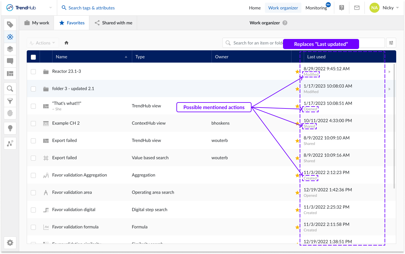

La columna "Última actualización" se sustituye por un nuevo parámetro que proporciona más detalles sobre la utilización de un elemento; última utilización.
El nuevo parámetro "Último uso" contiene la marca de tiempo (fecha y hora) además de, por ejemplo, "Hace un momento" o "Hace 1 hora". Debajo de la marca de tiempo puede ver acciones anteriores, como:
  • Creado, cuando el Elemento ha sido creado (guardado por primera vez).
  • Compartido, cuando usted como receptor ve el Elemento por primera vez en la pestaña "Compartido conmigo".
  • Abierto, cuando se ha abierto un Elemento en el hub.
  • Modificado, una vez actualizado el Elemento (mediante la acción "Guardar como...").
Para mantener las cosas ordenadas, hemos actualizado todos los paneles laterales de elementos abiertos con este nuevo parámetro.
