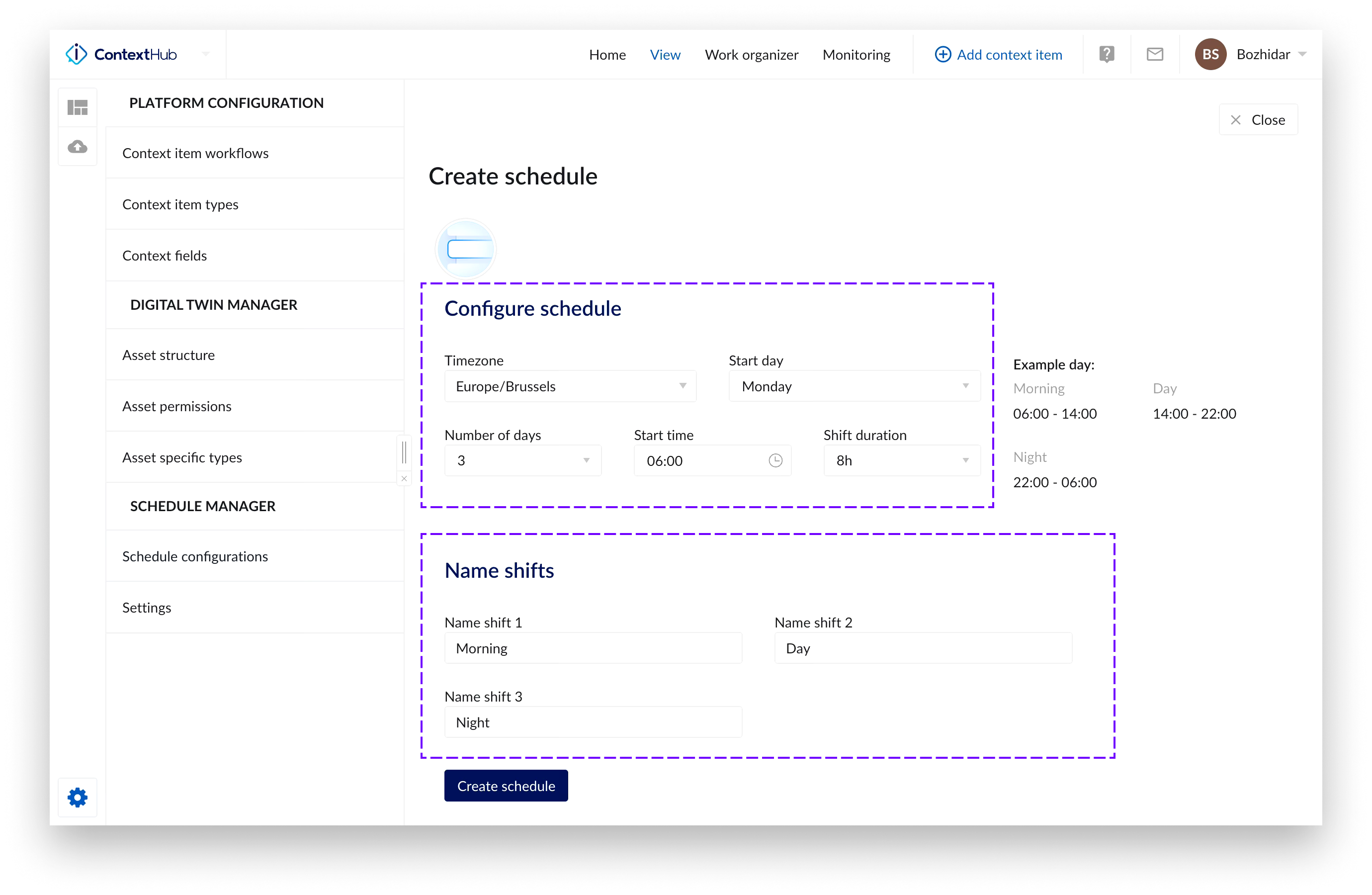

Ahora puede crear un horario utilizando el botón "Añadir horario" de la sección "Configuraciones de horarios" en la "Configuración de la plataforma" de ContextHub.

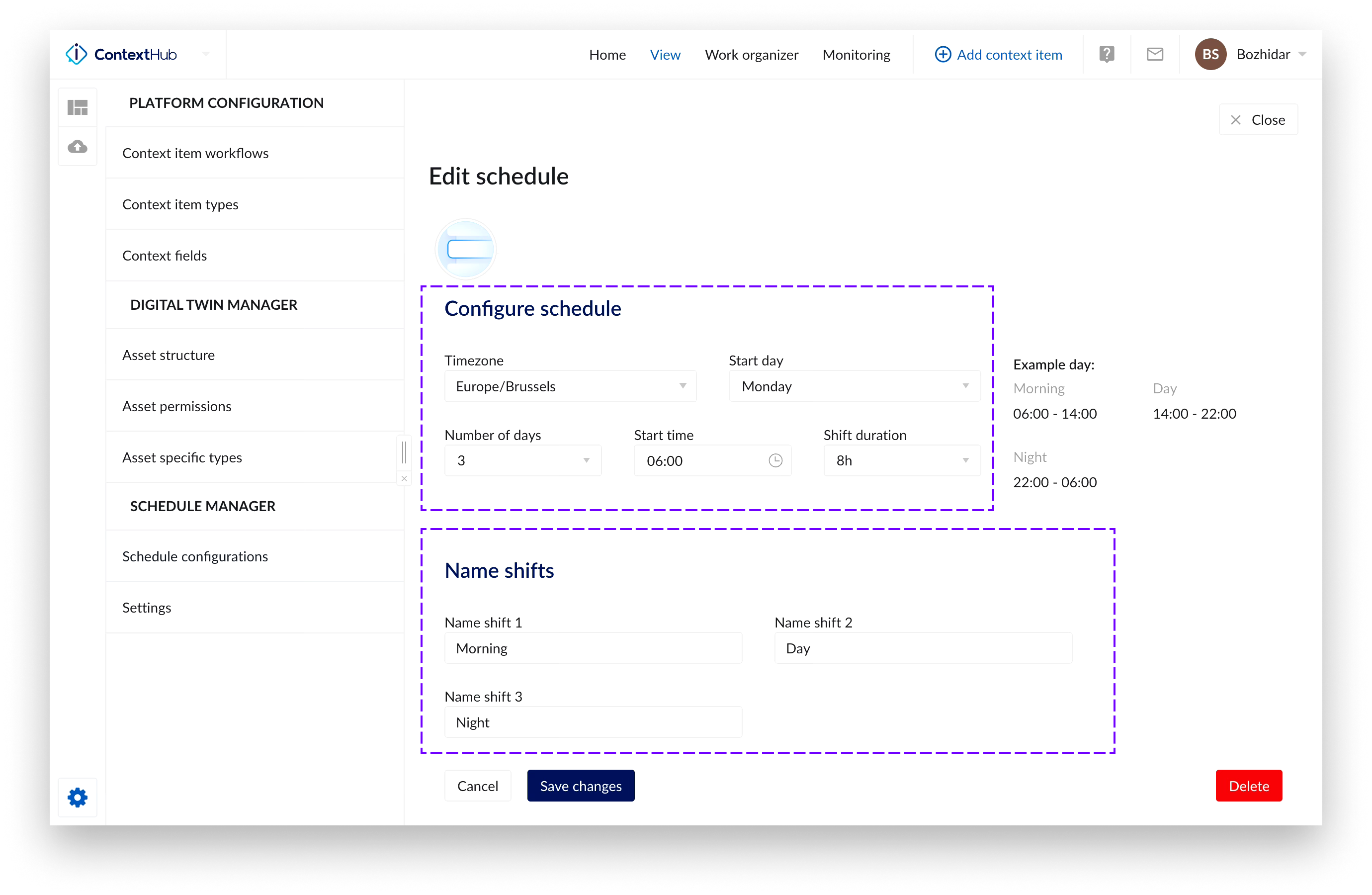

Para cada horario puede elegir el:
  • Zona horaria - la zona horaria en la que se aplicará el horario.
  • Día de inicio - el inicio de la semana a partir del cual se contará un número configurado de días consecutivos en el calendario.
  • Número de días - el número de días que se aplicará el horario en una semana (7 días).
  • Hora de inicio - la hora de inicio del primer turno.
  • Duración del turno
    • Dependiendo de la duración del turno elegido, se crearán varios turnos de igual duración para completar las 24 horas de un día.
    • Opción para dar un nombre personalizado a los turnos proporcionados.

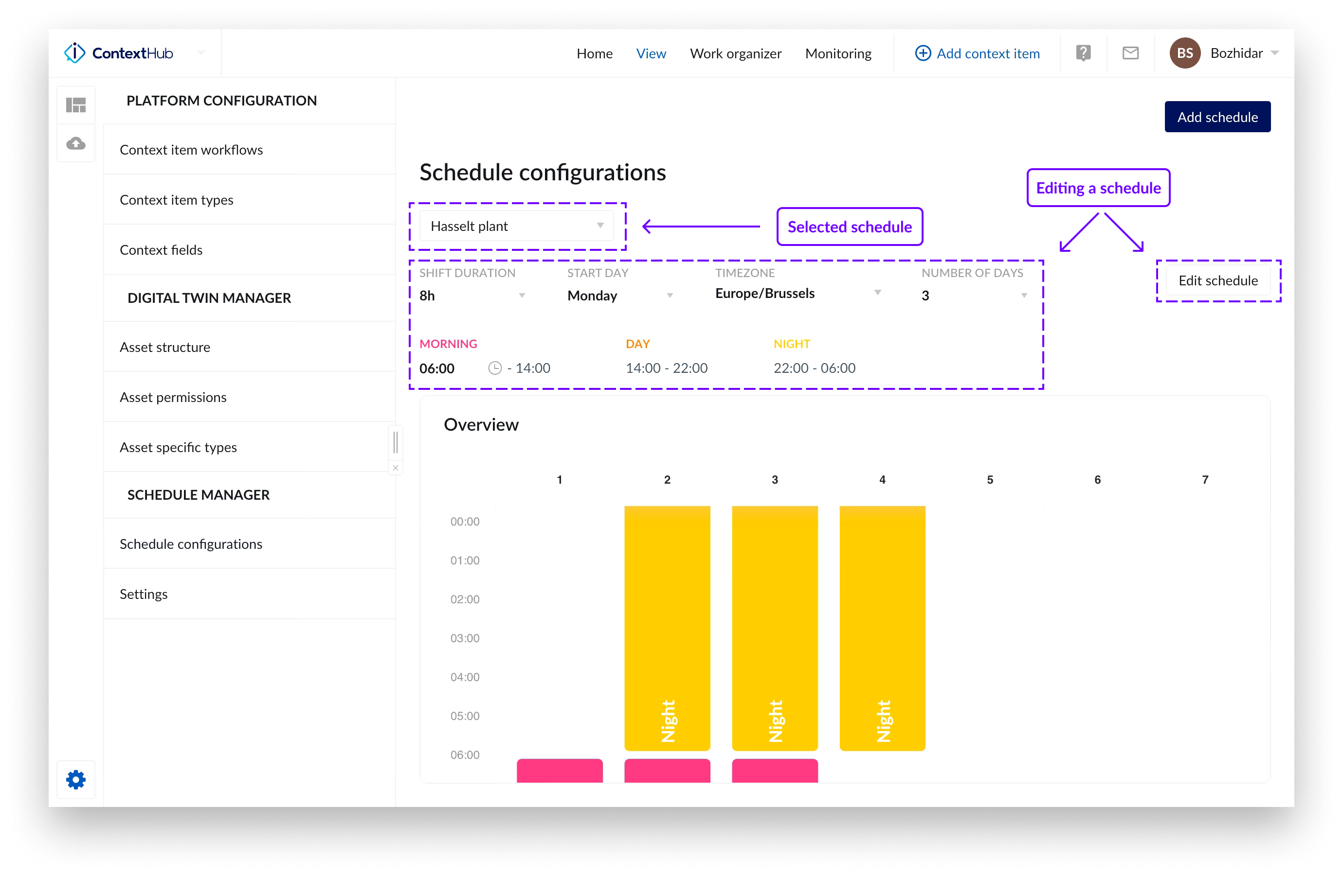

Una vez guardado un horario, puede revisarlo desde la opción de menú "Configuración del horario".
Se proporciona un desplegable para seleccionar el horario que desea revisar de una lista de horarios configurados.
Puede revisar toda la configuración directamente desde esta vista. Si desea editar una parte concreta de la configuración, puede pulsar directamente sobre el valor que le interese.
Aparecerá una vista general para visualizar la programación configurada.

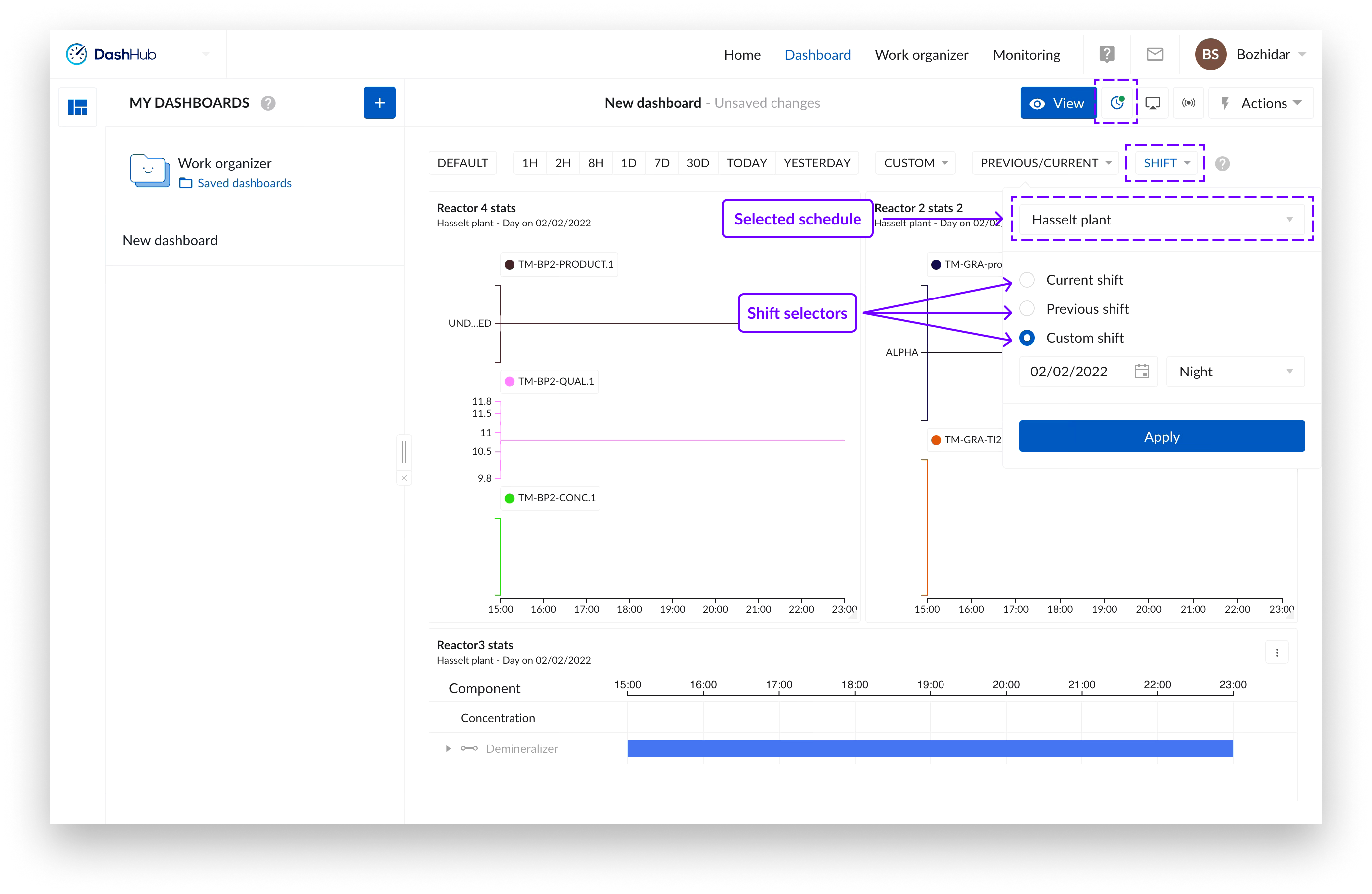

Filtro basado en un horario en DashHub
Una vez configurado un horario, puede utilizarlo para filtrar sus Dashboards en DashHub y mostrar los datos de un turno específico en un horario. Para ello, haga clic en la opción "TURNO", seleccione el horario que desee en el desplegable y, a continuación, seleccione una de las tres opciones:
  • Turno actual: Esta opción muestra los datos del turno actual en todas sus Ventanas.
  • Turno anterior: Esta opción muestra los datos del turno anterior en todas sus Ventanas.
  • Turno personalizado: Esta opción ofrece la posibilidad de seleccionar y mostrar los datos de un turno específico de interés para una fecha concreta.

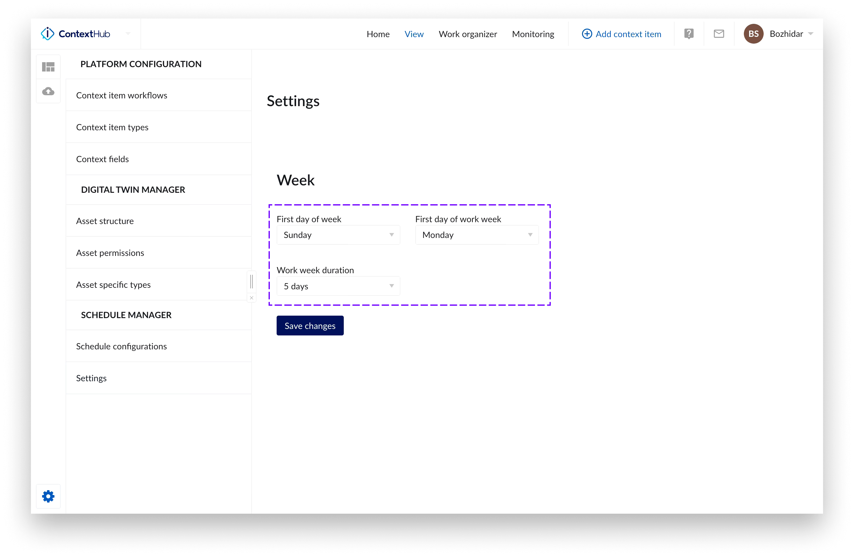

Ajustes
En la sección de ajustes podrá configurar los siguientes ajustes globales:
  • Primer día de la semana: Esto influirá en cómo se mostrará su semana en la aplicación.
  • Primer día de la semana laboral: Esto influirá en cómo se muestra su semana laboral en la aplicación.
  • Duración de la semana laboral: Esto influirá en cómo se muestra su semana laboral en la aplicación.
