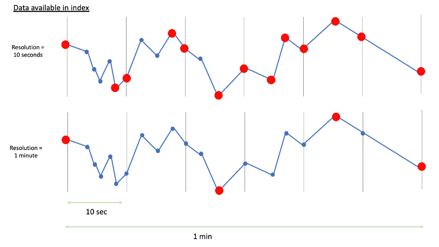

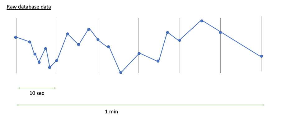

Las imágenes siguientes ofrecen una explicación conceptual del proceso de indexación de un tag analógico y de cómo influye el ajuste de la resolución en el índice creado. En la primera imagen inferior, se visualizan los datos originales, tal y como están almacenados en la base de datos, para un periodo de 1 minuto. Cada punto azul representa un valor de la serie temporal que está almacenado en la base de datos (esto podría ser ya una compresión, en función de la configuración de almacenamiento de la base de datos).
La resolución de índice configurada definirá cuántos puntos de datos recibirá TrendMiner de la base de datos. Para una resolución de 10 segundos, TrendMiner solicita datos por intervalos de 10 segundos. Los conectores históricos de TrendMiner están diseñados para asegurarse de que obtiene los datos más significativos para estos intervalos. Para un conector Pi de Osisoft, esto significa que potencialmente recibirá 4 puntos de datos por intervalo (es decir, el valor inicial y final, y el valor máximo y mínimo dentro del intervalo).
Los grandes puntos rojos de las imágenes inferiores indican qué datos estarían finalmente disponibles en el índice de TrendMiner para una configuración de 10 segundos de resolución (gráfico superior) y una configuración de 1 minuto de resolución (gráfico inferior).
Tanto el rendimiento de las bases de datos subyacentes como la resolución de índice configurada influirán en la velocidad de indexación. Para una resolución de índice más alta, la base de datos necesita transferir más puntos de datos, por lo que el proceso de indexación llevará más tiempo. Definir una resolución es, por tanto, un compromiso entre la granularidad de los datos y el rendimiento.
