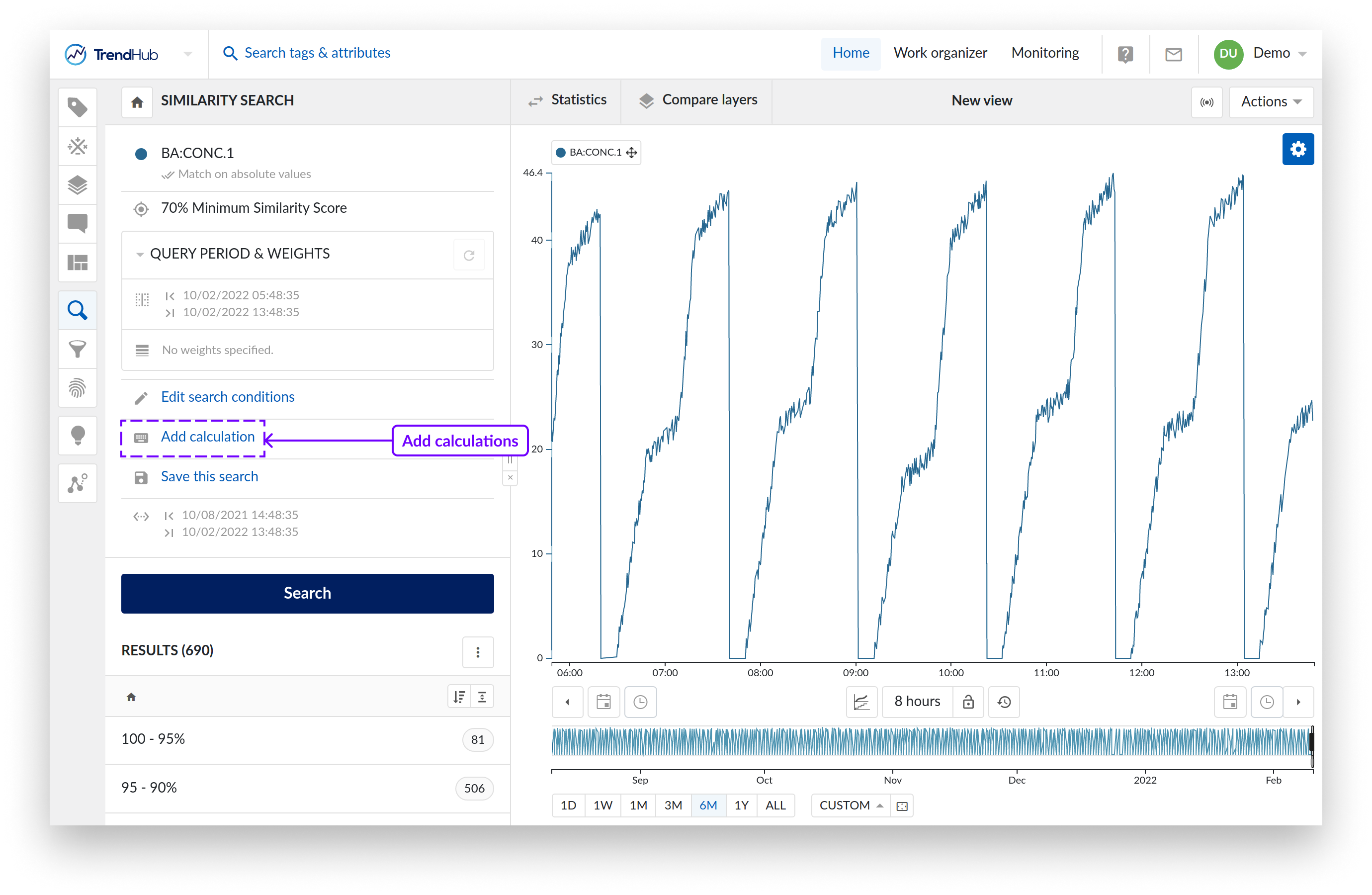

Es posible añadir uno o varios cálculos a los resultados de la búsqueda y a la definición de la búsqueda, haciendo clic en el enlace "Añadir cálculo". Consulte el documento Cálculos en los resultados de búsqueda para obtener más información sobre cómo trabajar con cálculos.
Tras crear o editar una búsqueda, guárdela siguiendo los pasos siguientes:
Pulse el enlace "Guardar esta búsqueda" en el resumen de la búsqueda.
Esta acción abrirá un panel en el que podrá especificar:
El nombre de búsqueda
Una descripción
La ubicación en el Organizador de trabajo
Pulse el botón "Guardar búsqueda" del panel.
