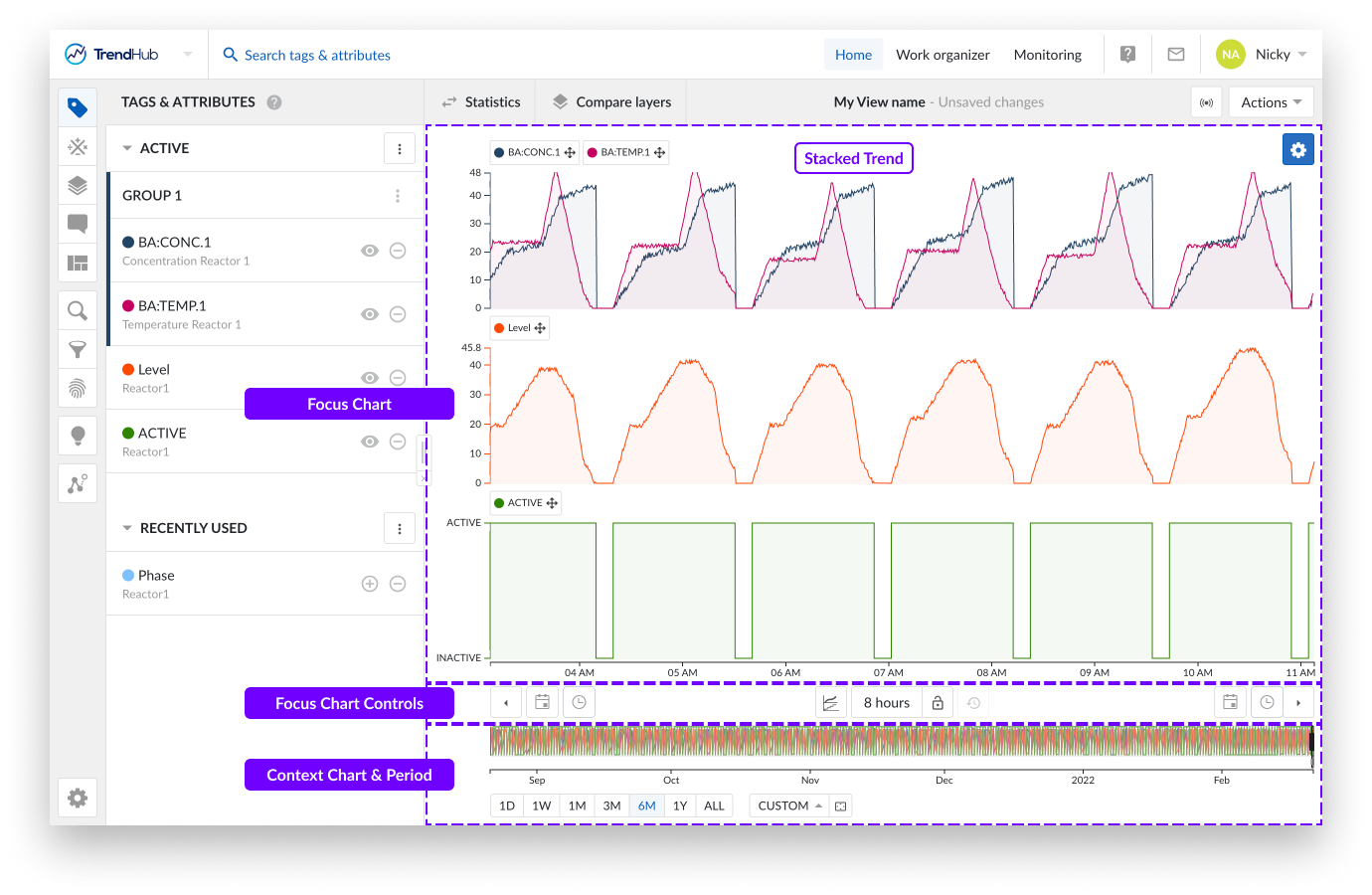

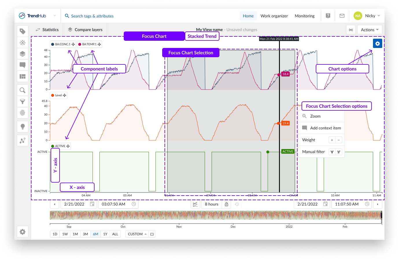

Los datos se visualizan en el gráfico Vista principal y en el gráfico Contexto. El gráfico Contexto establece el escenario y define los datos sobre los que se aplicarán búsquedas y filtros específicos. El gráfico Enfoque representa la mayor parte de la aplicación y muestra los datos de la serie temporal para el periodo de interés. Ambos niveles pueden utilizarse para navegar en el tiempo.
La propia Vista principal ofrece varios controles para la navegación temporal.

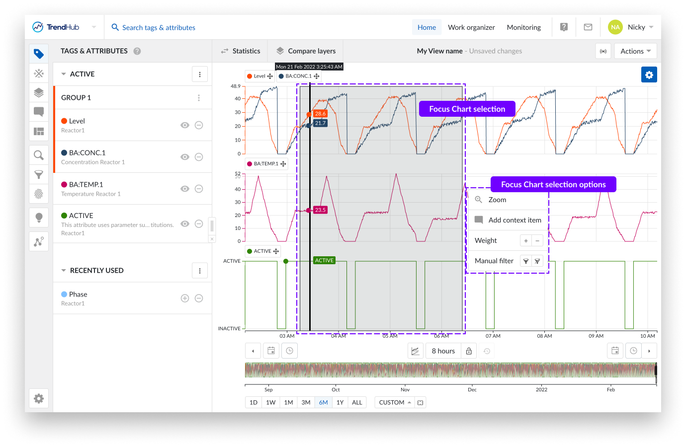

La ampliación (acercamiento y alejamiento) del gráfico puede hacerse en modo de desplazamiento con el ratón o el panel táctil.
También puede ampliar el gráfico cuando se crea una selección en el gráfico de enfoque. Esto se hace mediante una acción de clic y arrastre en el gráfico de enfoque, creando una selección en gris. Al hacer esto, está resaltando su interés en el periodo. Cuando se selecciona el área, aparece un menú de selección que incluye una opción de zoom.
La lista emergente de opciones de la selección se oculta tras un breve instante en el que el puntero del ratón abandona la selección o la lista emergente de opciones. Al pasar el ratón por encima del área seleccionada, se visualiza de nuevo la ventana emergente de opciones.

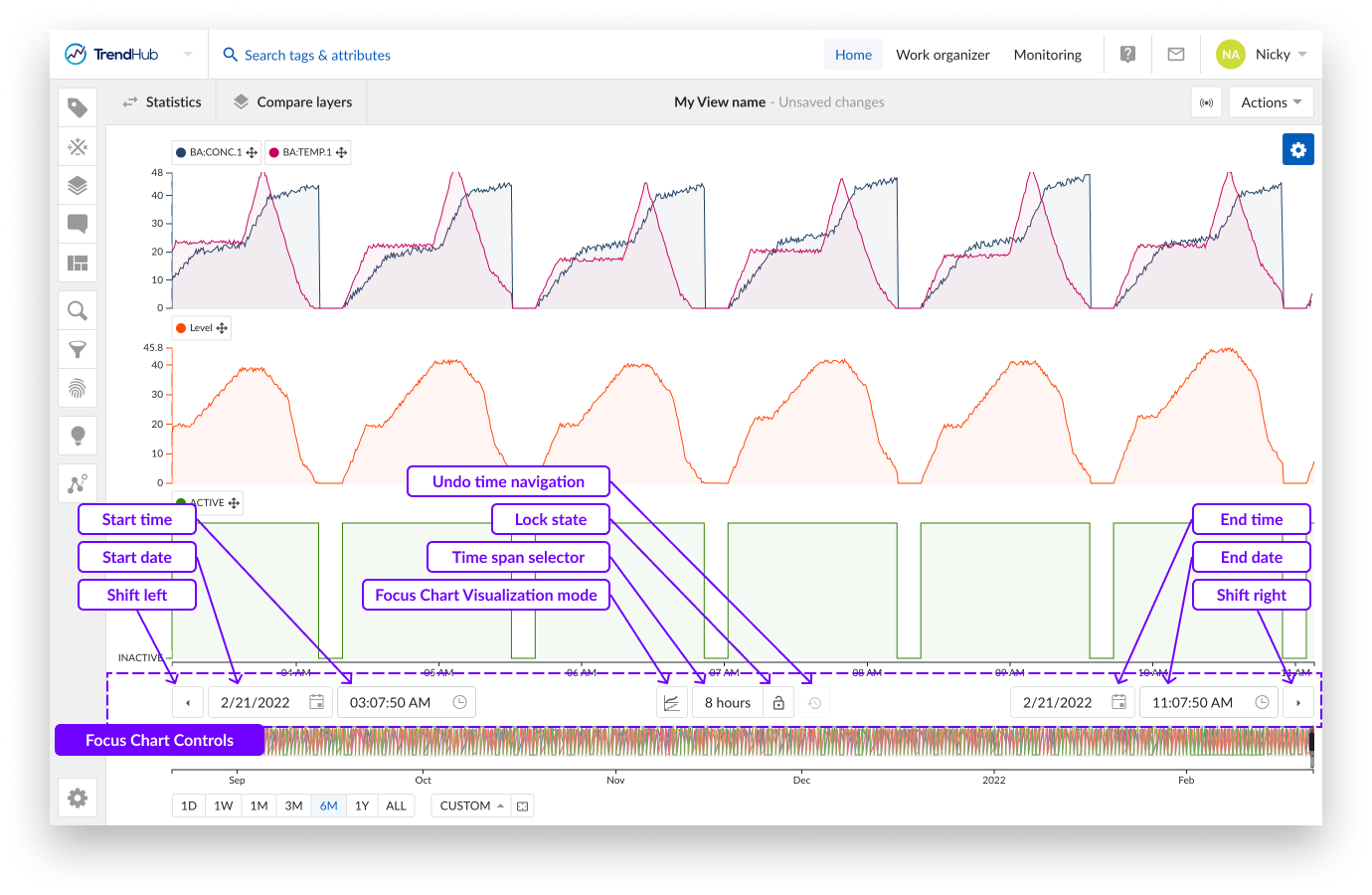

Debajo del gráfico de enfoque hay opciones que le ofrecen la posibilidad de desplazarse por el tiempo en el gráfico de enfoque.
Los botones de desplazamiento (botones de flecha), el de más a la izquierda y el de más a la derecha, desplazarán el gráfico de enfoque en sus respectivas direcciones. La respuesta aquí depende del estado del botón de bloqueo, mencionado anteriormente.
Cuando el botón esté desbloqueado, ambos botones añadirán al periodo un 20% del tamaño de la ventana actual. Cuando el botón de bloqueo esté bloqueado, los botones desplazarán el gráfico hacia la izquierda o la derecha, en un 20%.
Junto a los botones de desplazamiento a izquierda y derecha, encontrará los selectores de fecha y hora. Utilice estos botones para seleccionar la hora de inicio y fin de la Vista principal.

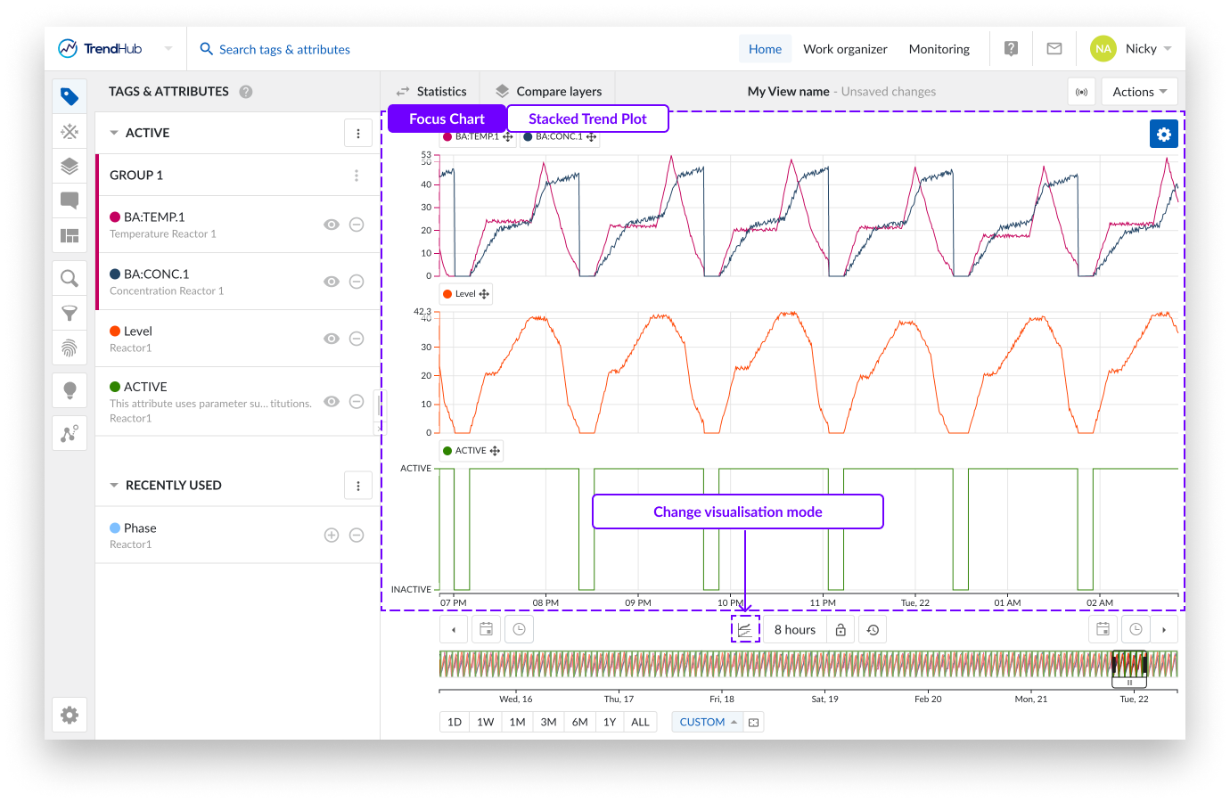

Entre los selectores de fecha y hora tiene más opciones. El botón de modo de visualización de la Vista principal proporciona una lista de las visualizaciones de gráficos disponibles. Entre las opciones se incluyen:
Tendencia: Visualización de la línea de tendencia para todos los tags y atributos en una línea de natación.
Tendencia apilada: Visualización de la línea de tendencia con una línea de natación individual por tag o atributo.
Dispersión: (Multi) visualización de gráficos de dispersión.
Encontrará más información sobre los modos de visualización de gráficos aquí.
A la izquierda del botón de visualización del gráfico de enfoque, se encuentra la opción de selección del intervalo de tiempo. Al seleccionar el selector de intervalo de tiempo, se abre una opción para aplicar intervalos de tiempo preestablecidos al gráfico de enfoque, lo que permite enmarcar de forma rápida y sin esfuerzo el intervalo de tiempo que desee analizar.
La hora de inicio se actualiza cuando se utiliza esta opción, pero la fecha de finalización sigue siendo la misma.
Se incluyen los siguientes marcos temporales: 1 - 2 - 8 hora(s), 1 - 7 - 30 día(s) o la posibilidad de introducir periodos de tiempo específicos.
Con el periodo de tiempo personalizado puede seleccionar el periodo exacto que desea que aparezca en el gráfico de enfoque. Para introducir un periodo sólo tiene que utilizar y para año, M para mes, w para semana, d para día, h para hora, m para minuto y s para segundo.
Por ejemplo: para un periodo de 1 semana, 2 horas, 2 minutos y 10 segundos, introduzca simplemente lo siguiente:
1w 2h 2m 10s, luego pulse intro.
Una vez que pulse intro, la Vista principal se expande o contrae al periodo solicitado.
Al hacer clic en el icono de bloqueo en modo desbloqueado, se bloqueará el intervalo de tiempo seleccionado en ese momento, en lugar del intervalo de tiempo predefinido.
El botón de bloqueo propiamente dicho se encuentra a la derecha del botón de selección del intervalo de tiempo.
El último botón de control del gráfico, es el botón de deshacer la navegación horaria, situado a la derecha del botón de bloqueo. Esta opción está desactivada por defecto, pero puede restaurar cualquier cambio funcional de su vista actual con respecto al estado anterior de los ajustes de fecha y hora, deshaciendo así cualquier acción de navegación horaria.

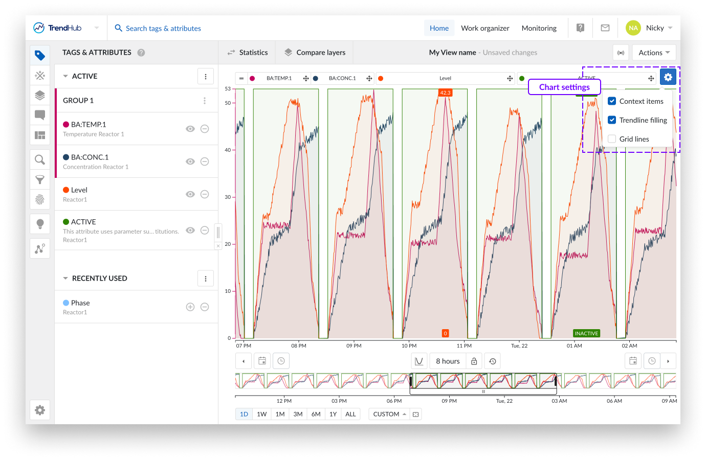

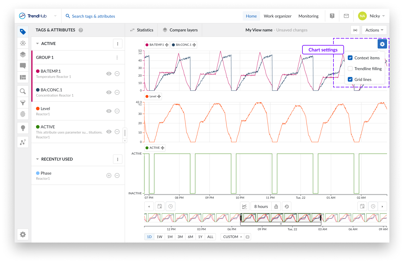

Situado en la parte superior derecha de la carta de enfoque, encontrará el botón de configuración de la carta de enfoque.
Por gráfico hay un par de ajustes disponibles para ajustar el gráfico a su gusto. Para los gráficos "Tendencia" y "Tendencia apilada", dispone de los siguientes ajustes:
Elementos de contexto: muestra los elementos de contexto.
Relleno de líneas de tendencia: rellena el área bajo las líneas de tendencia.
Líneas de cuadrícula: activa las líneas de cuadrícula en el gráfico.

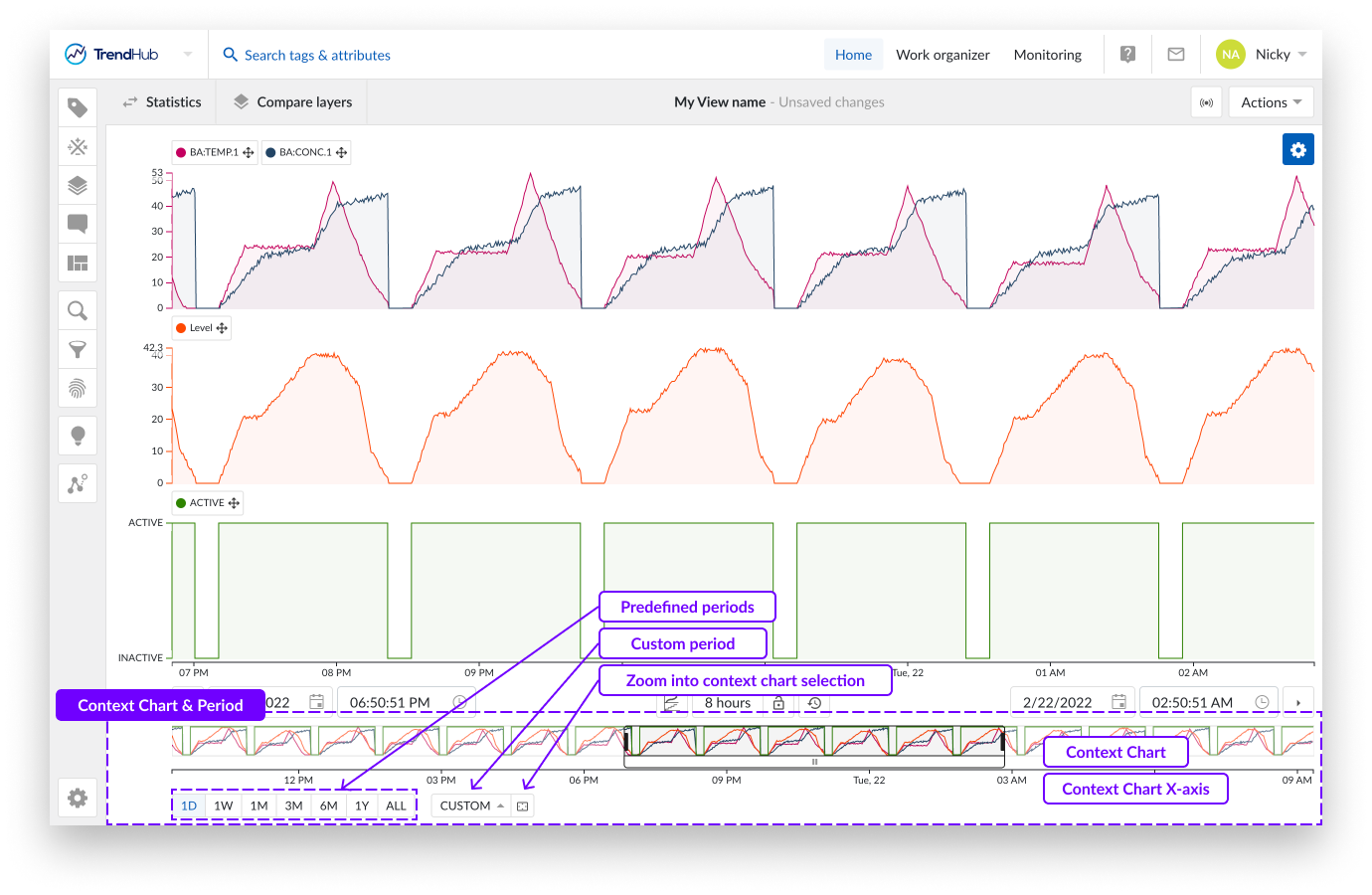

El gráfico de contexto muestra una visión general de los datos relevantes a examinar (aplicable en búsquedas y filtros). Debajo del gráfico encontrará herramientas que pueden ayudarle a configurar su gráfico de contexto y también a comprender el vínculo entre el gráfico de contexto y el de enfoque.
El periodo de contexto es el periodo que se visualiza en el gráfico de contexto y es el periodo que se utiliza al realizar búsquedas o activar filtros en TrendHub.
Hay múltiples formas de cambiar el periodo de contexto.
Cada actualización con estos botones ajusta inmediatamente el periodo contextual y el gráfico. Cualquier cambio realizado puede revertirse con el botón "deshacer navegación temporal".
El valor por defecto del periodo de contexto, al iniciar sesión en TrendHub, se establece en 6 meses.
Debajo del gráfico contextual, verá opciones que indican un periodo de tiempo. El primer grupo de opciones son periodos predefinidos. Al hacer clic en estos botones, el gráfico contextual se amplía a uno de los siguientes periodos:
Un día (1D), momento actual - 1 día
Una semana (1S), momento actual - 7 días
Un mes (1M), momento actual - 1 mes
Tres meses (3M), momento actual - 3 meses
Seis meses (6M), momento actual - 6 meses
Un año (1Y), momento actual - 1 año
Todos los datos (ALL), Inicio del horizonte del índice hasta el momento actual
Las duraciones de meses / años mencionadas son efectivamente un mes o un año. Ej: 3 meses --> del 2 de enero de 2022 08:30:00 al 2 de abril de 2022 08:30:00.

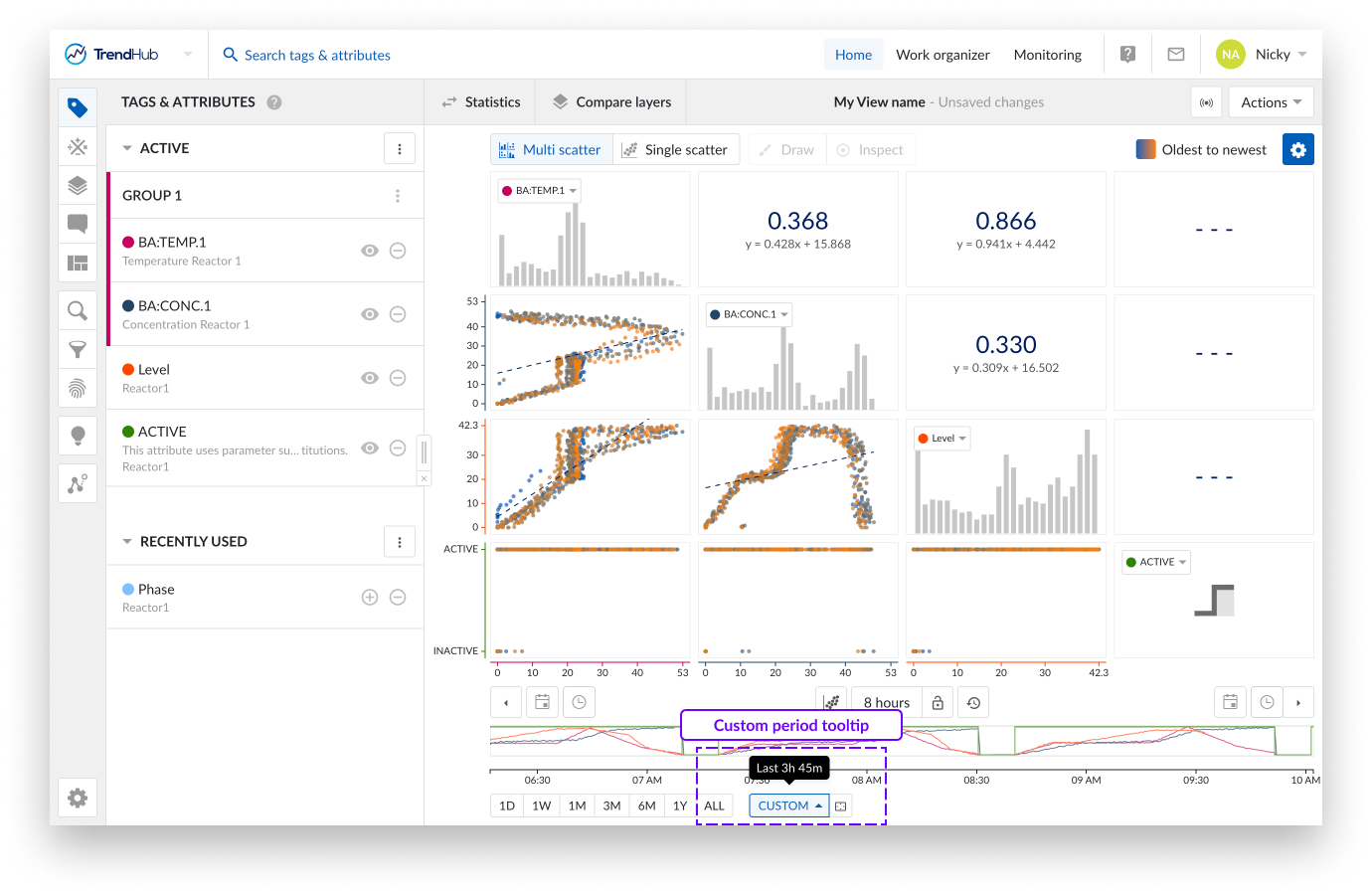

A la derecha de estos botones predefinidos, un botón "Personalizado", permite establecer un periodo de contexto personalizado.
Con la primera opción "Rango de periodo de contexto", puede introducir un periodo personalizado que se comporta igual que los botones predefinidos. Es decir, puede establecer el último "intervalo personalizado" deseado (Por ejemplo: 5d 8h 50m 42s) que da como resultado el momento actual - valor introducido.
La segunda opción "Periodo de contexto personalizado" le permite definir la fecha de inicio Y fin, y la hora para el periodo de contexto.
Cuando se configura el botón personalizado, el valor introducido se mostrará en un tooltip al pasar el ratón por encima del botón.
Otra forma de actualizar el periodo contextual es utilizar el botón "Ampliar el gráfico contextual al área seleccionada" que se encuentra a la derecha del botón "personalizado". Al hacer clic en este botón, el gráfico contextual se ampliará hasta el periodo que haya visualizado en el gráfico de enfoque.
Como última opción, puede ajustar el gráfico contextual arrastrando el eje temporal del gráfico contextual. De forma similar al gráfico de enfoque, puede aumentar o desplazar el eje temporal en función del estado del bloqueo.

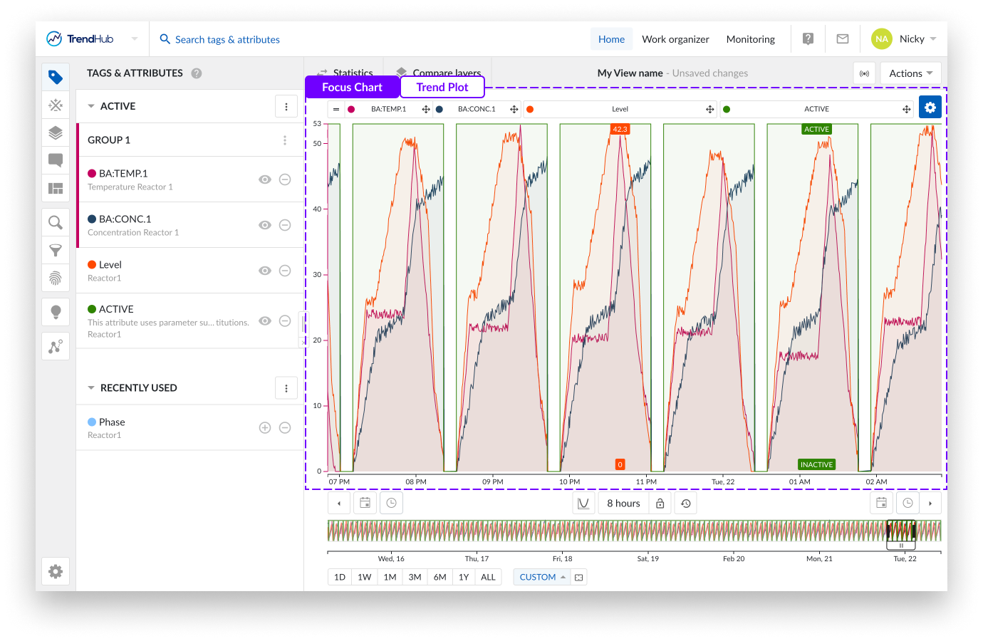

En cuanto se añade y activa un tag o atributo, se visualiza en el gráfico de enfoque. El gráfico de enfoque puede visualizar sus datos de tres formas diferentes:
Gráfica apilada
Gráfico de tendencia

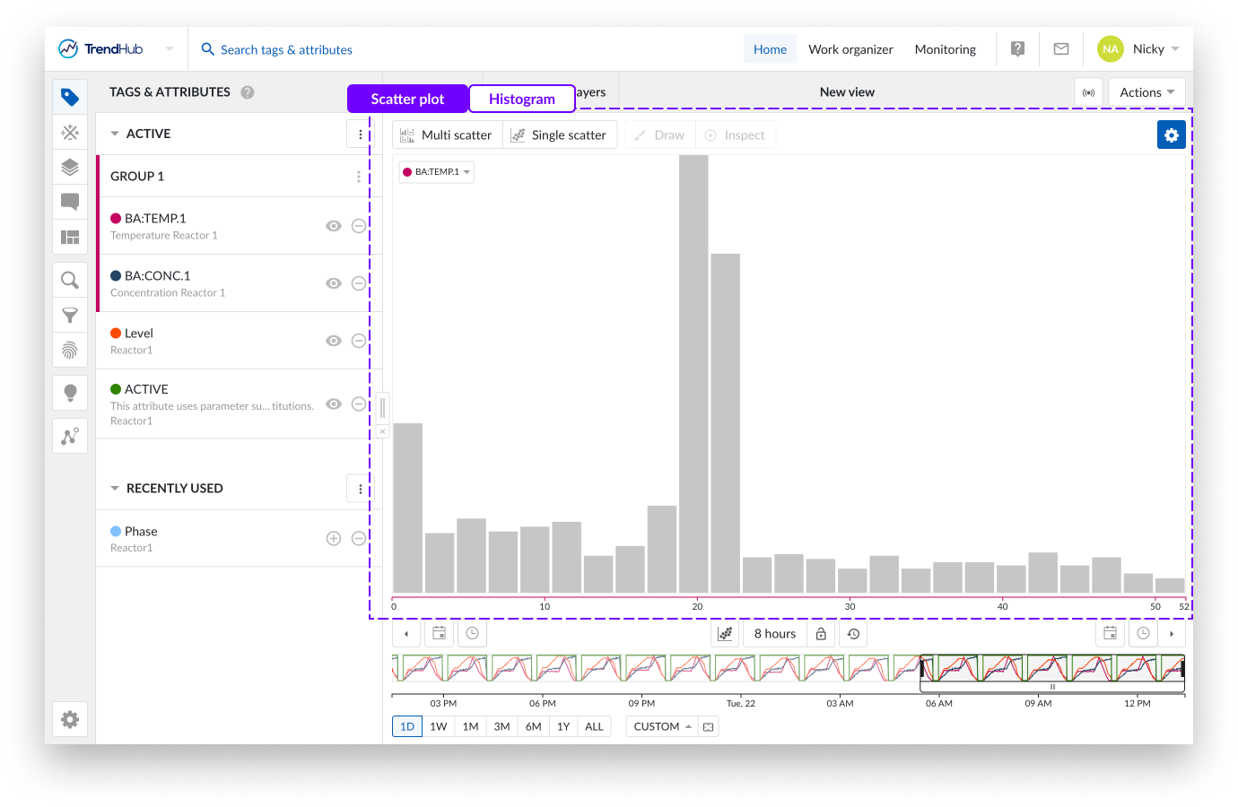

Gráfico de histograma único: Cuando sólo hay un tag o atributo visible y se selecciona la visualización de diagrama de dispersión, se visualiza un histograma.
En el siguiente ejemplo, sólo se puede visualizar un histograma y ambos botones de navegación están desactivados.

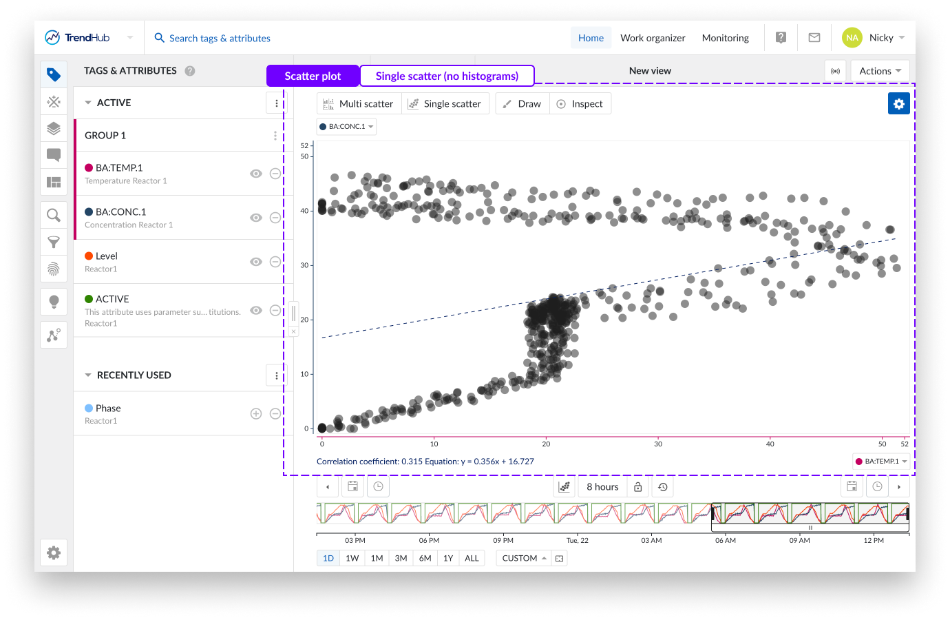

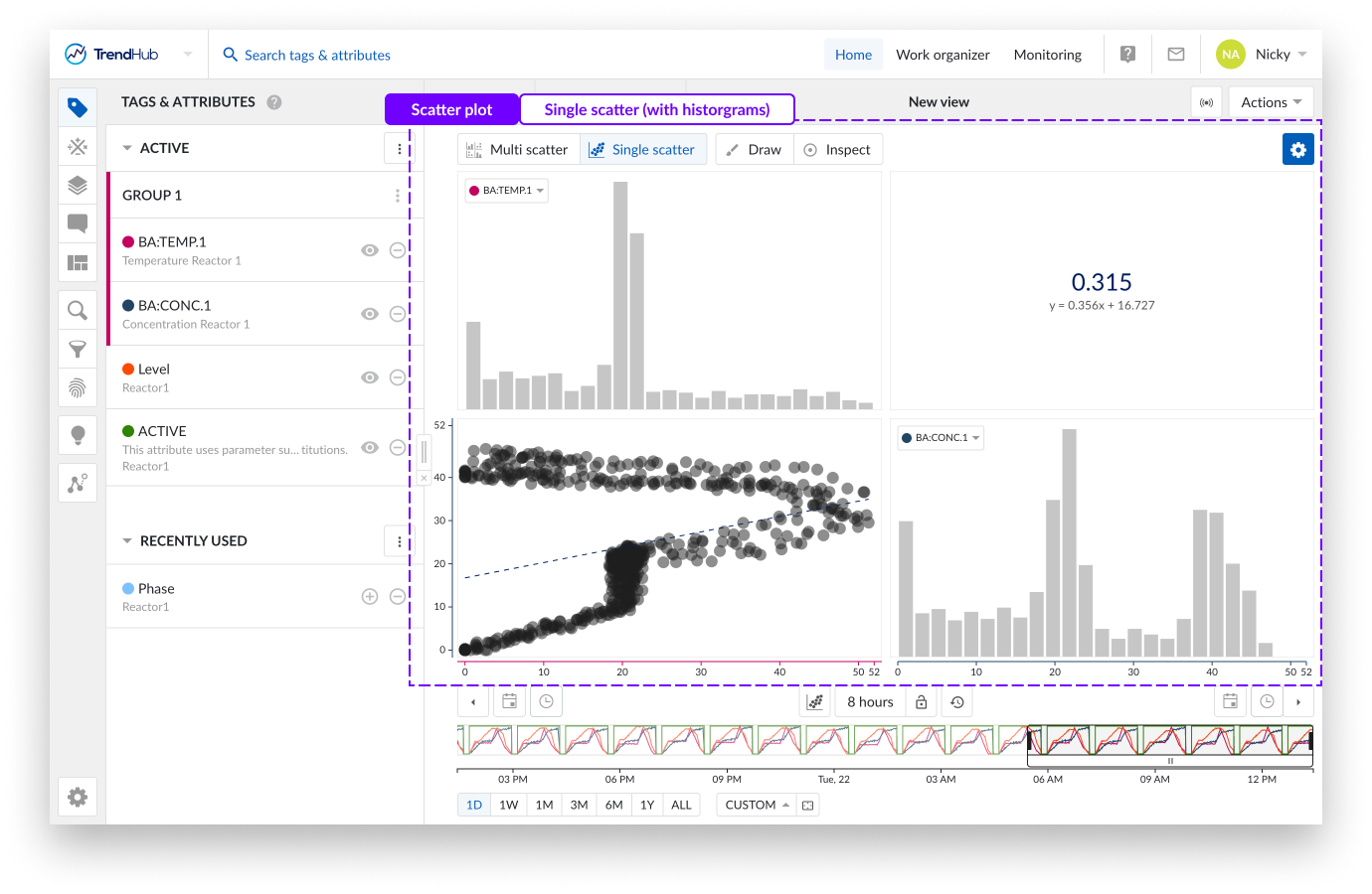

Gráfico de dispersión único : cuando se selecciona el gráfico de dispersión con dos tags y/o atributos visibles, se visualiza un único gráfico de dispersión con dos histogramas.
A modo de indicación, el botón de navegación "Dispersión única" aparece resaltado cuando se muestra el nivel único.
En este caso, puede hacer clic para visualizar cualquiera de los dos histogramas o para maximizar el diagrama de dispersión en el gráfico. Para volver al gráfico de dispersión único con ambos histogramas, haga clic en el botón de navegación "Dispersión única".

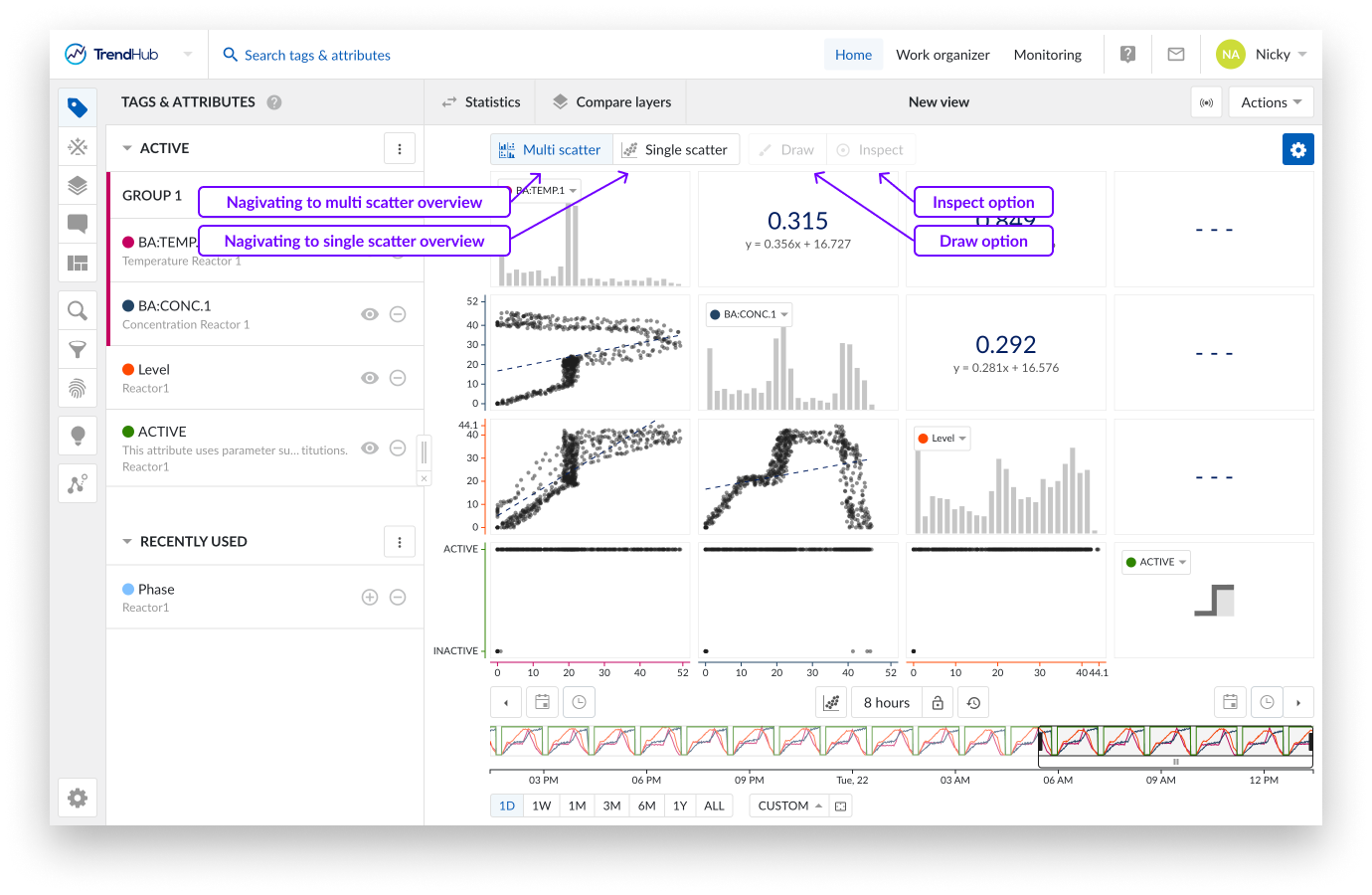

Gráfico de dispersión múltiple: Con dos o más tags y/o atributos visibles, al cambiar a gráfico de dispersión se visualizará una vista general de gráfico de dispersión multinivel. Como indicación, el botón de navegación "Multidispersión" aparece resaltado cuando se muestra el multinivel.
En este resumen:
Al hacer clic en un histograma, se navega a un único gráfico de histograma del tag o atributo correspondiente.
Si hace clic en un gráfico de dispersión, navegará a un único gráfico de dispersión con las dos etiquetas o atributos correspondientes. En este nivel puede volver a navegar un nivel más en un único histograma o maximizar el diagrama de dispersión.
Es posible volver a los otros resúmenes (de uno o varios niveles) pulsando cualquiera de los botones de navegación.
Al pasar el ratón por encima de un botón desactivado, aparecerá un tooltip para indicar las acciones necesarias para desbloquear ese botón.
En la parte superior del diagrama de dispersión hay disponibles varias acciones.
Estos botones se resaltan cuando se encuentra en uno de los tipos de vista de dispersión. Elija entre vista general de dispersión múltiple o vista general de dispersión única.

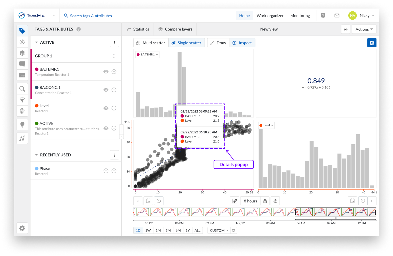

Inspeccionar le permite profundizar en los detalles de los puntos de datos visibles en gráficos de dispersión individuales (con o sin histogramas).
Cuando se activa esta opción, se muestran más detalles e información. En los gráficos de dispersión individuales, se muestra una ventana emergente en la que puede ver los valores de ambas referencias de datos (Tags y atributos) y la marca de tiempo de aparición del punto sobre el que se está pasando el ratón.
Al pasar el ratón por encima de una serie de puntos de datos, se activará una ventana emergente que contendrá información, en forma de lista desplazable, sobre todos los puntos de datos de la zona sobre la que esté pasando el ratón.

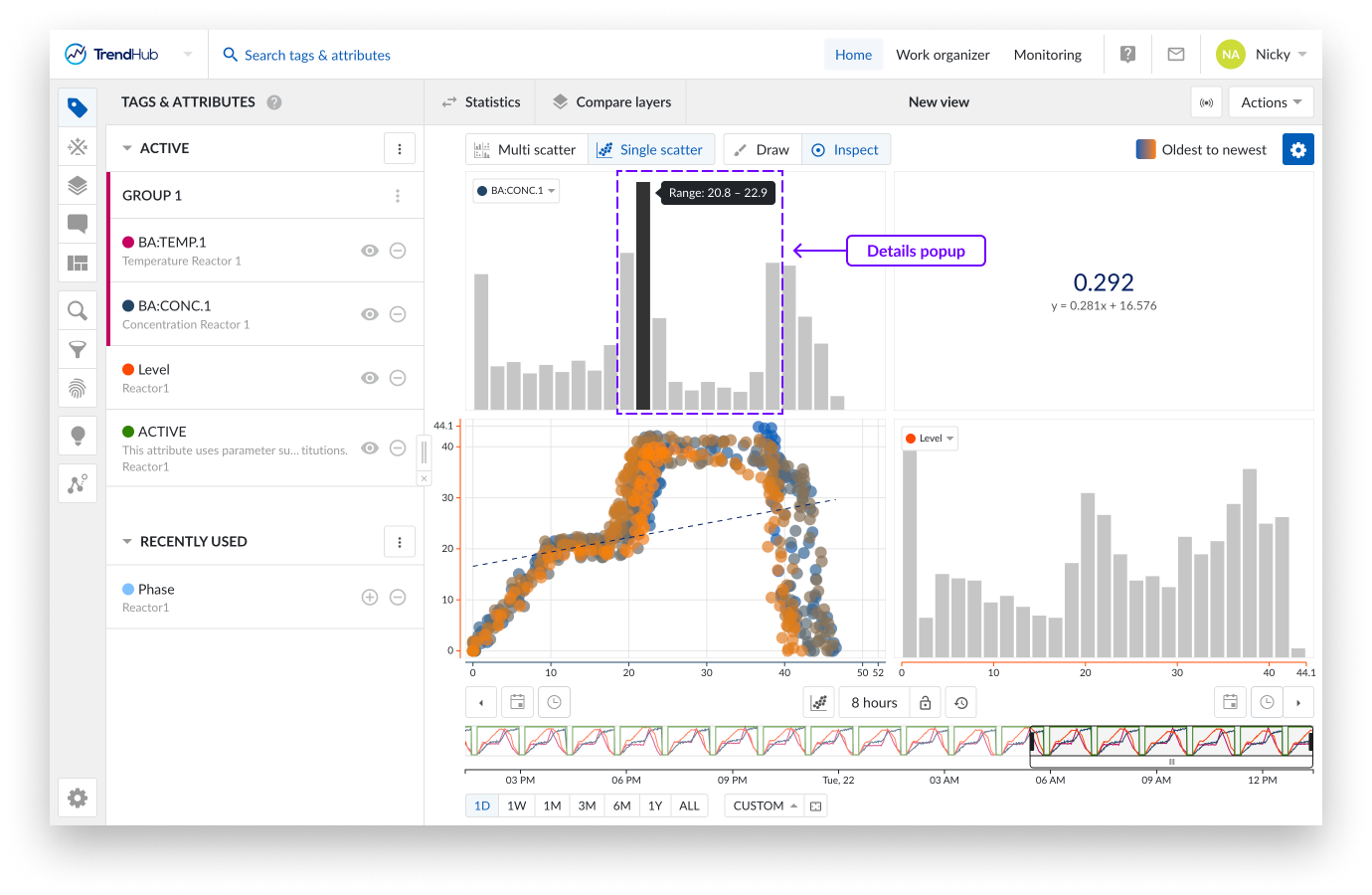

Cuando su gráfico de dispersión único presente también dos histogramas, pase el ratón por encima de los intervalos del histograma para revelar el rango de los intervalos.

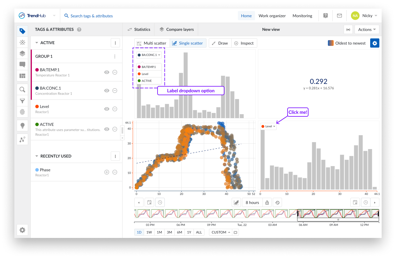

En el gráfico de dispersión, actualice los tags y/o atributos utilizando sus etiquetas. Esto resulta útil cuando tiene un único gráfico de dispersión, o cuando se muestra un histograma completamente visualizado. En estos casos, basta con cambiar a otro tag o atributo utilizando su etiqueta.
Al hacer clic en una de las etiquetas se muestra una lista de todas las demás etiquetas y atributos visibles. Al seleccionar una de las otras referencias de datos de la lista, se actualizará el gráfico de dispersión o histograma actual con los datos de la nueva etiqueta o atributo seleccionado.

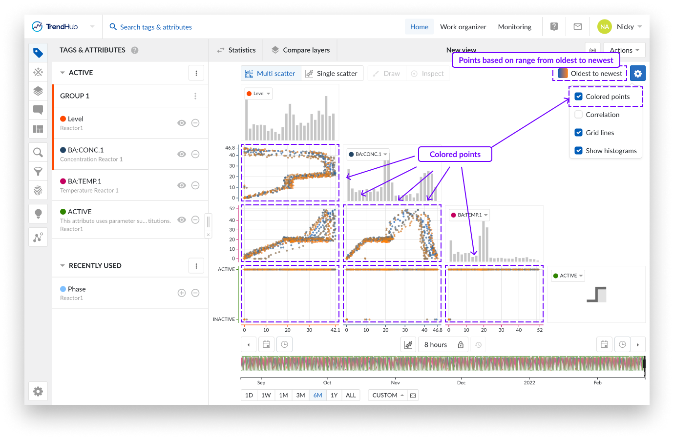

Puntos coloreados: Al activar la opción "Puntos coloreados", el color de los puntos de datos del gráfico de dispersión se muestra de azul a naranja, en lugar del color gris/negro predeterminado. El código de color azul a naranja indica la transición de los puntos más antiguos a los más recientes en el tiempo.
Esta opción está desactivada por defecto.

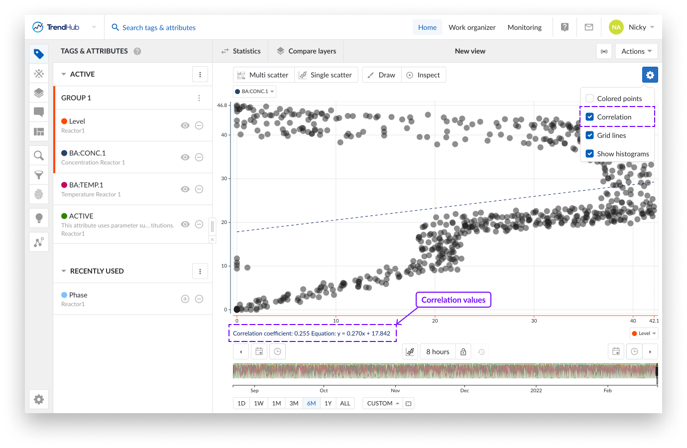

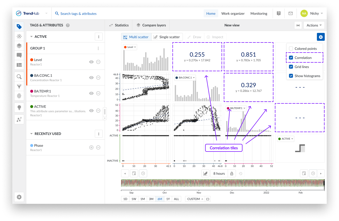

Correlación: Cuando la opción "Correlación" está activada, se muestran mosaicos adicionales. Estos mosaicos representan el coeficiente de correlación junto con su valor de ecuación para un gráfico de dispersión específico.
Puede ver fácilmente qué mosaico de correlación está vinculado a qué gráfico de dispersión pasando el ratón por encima de los mosaicos. Los dos mosaicos vinculados aparecerán resaltados con un borde azul.
Cuando se visualiza un único gráfico de dispersión sin histogramas, no se muestra la Ventana de correlación. En su lugar, puede ver el coeficiente de correlación y el valor de su ecuación a la izquierda, debajo del gráfico.
Esta opción está activada por defecto.

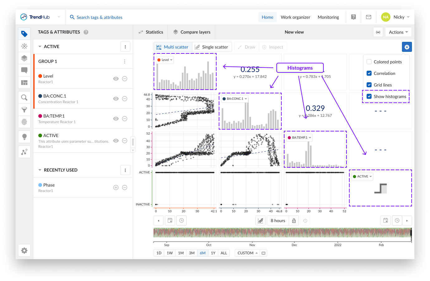

Mostrar histogramas: La opción "Mostrar histogramas" puede mostrar u ocultar los histogramas.

En cuanto se añade y activa un tag o atributo, se visualiza en el gráfico de enfoque. El gráfico de enfoque puede presentar sus datos como:
Gráfica apilada
Gráficas de dispersión
La Gráfica apilada es el modo de visualización por defecto. El modo puede cambiarse pulsando el botón de modo de visualización del gráfico apilado situado debajo del gráfico.
En el modo de gráfico de tendencias apiladas, cada tag o atributo recibe una línea de natación individual en el gráfico para visualizar sus datos de series temporales.
Como se muestra en la imagen superior, puede ver tres carriles de natación. Por defecto, cada una de estas líneas de natación representa un tag o atributo. A la izquierda de cada fila se encuentra el eje y. Por defecto, el eje y de cada tag está ajustado a la escala automática, lo que garantiza que todos los datos sean visibles. La escala automática se actualiza cuando es necesario.
La configuración de la escala puede cambiarse para cada tag individualmente (escala automática o manual) y se recordará para futuras sesiones. Debajo de todas las líneas de natación se muestra un eje x, que representa la fecha y el intervalo de tiempo del gráfico de enfoque visualizado.
Una segunda opción de visualización es Trend.
En la imagen anterior, puede ver las equivalencias con la tendencia apilada. La principal diferencia es que, en este gráfico, todas las etiquetas y atributos se muestran en un gran carril de natación con etiquetas colocadas encima del gráfico.
Otra función sólo disponible en el gráfico Tendencia es la posibilidad de visualizar (u ocultar) un eje y para la segunda y siguientes etiquetas o atributos del gráfico. Para ello, haga clic en la etiqueta de ese tag en el gráfico de enfoque.

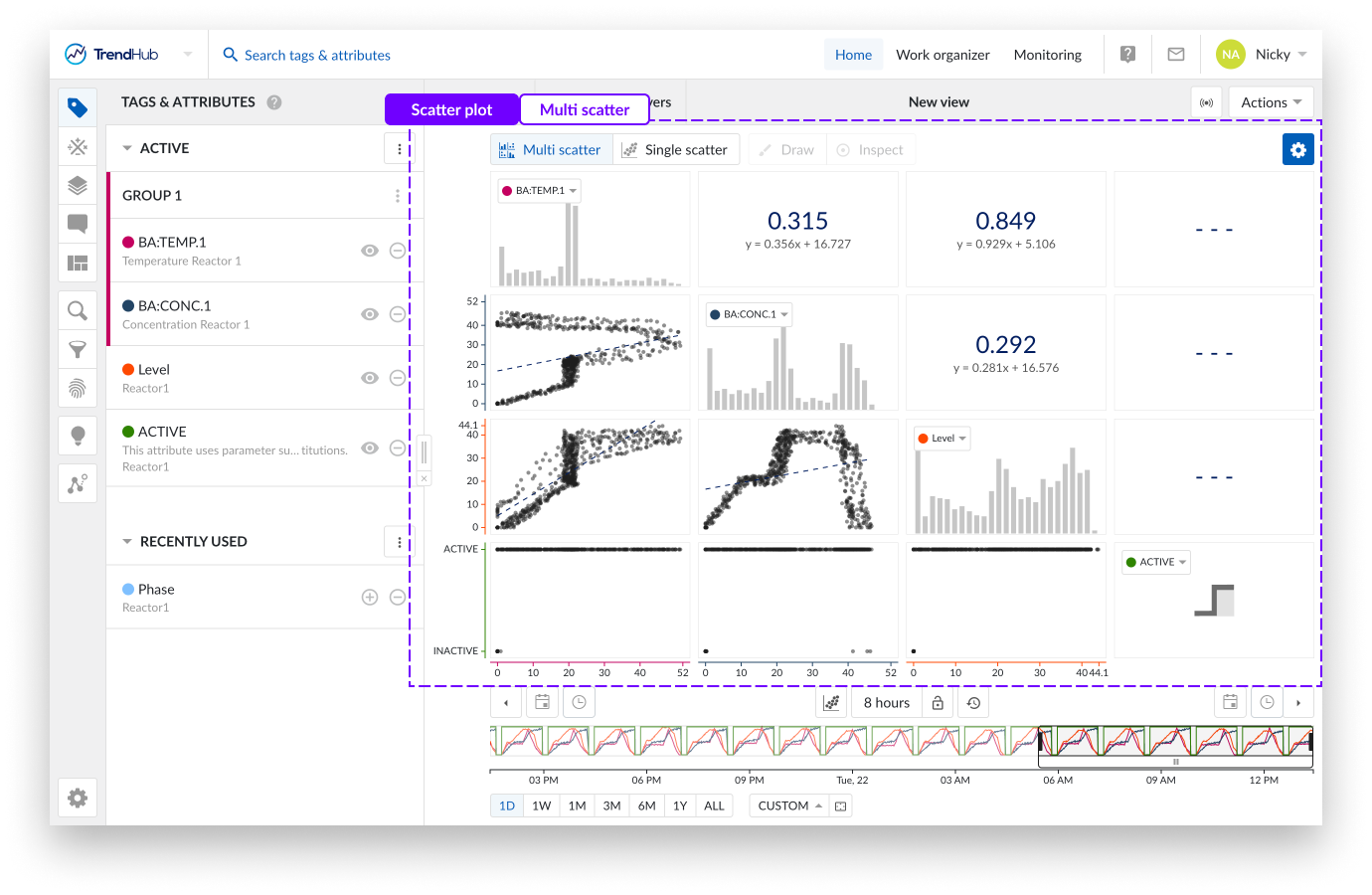

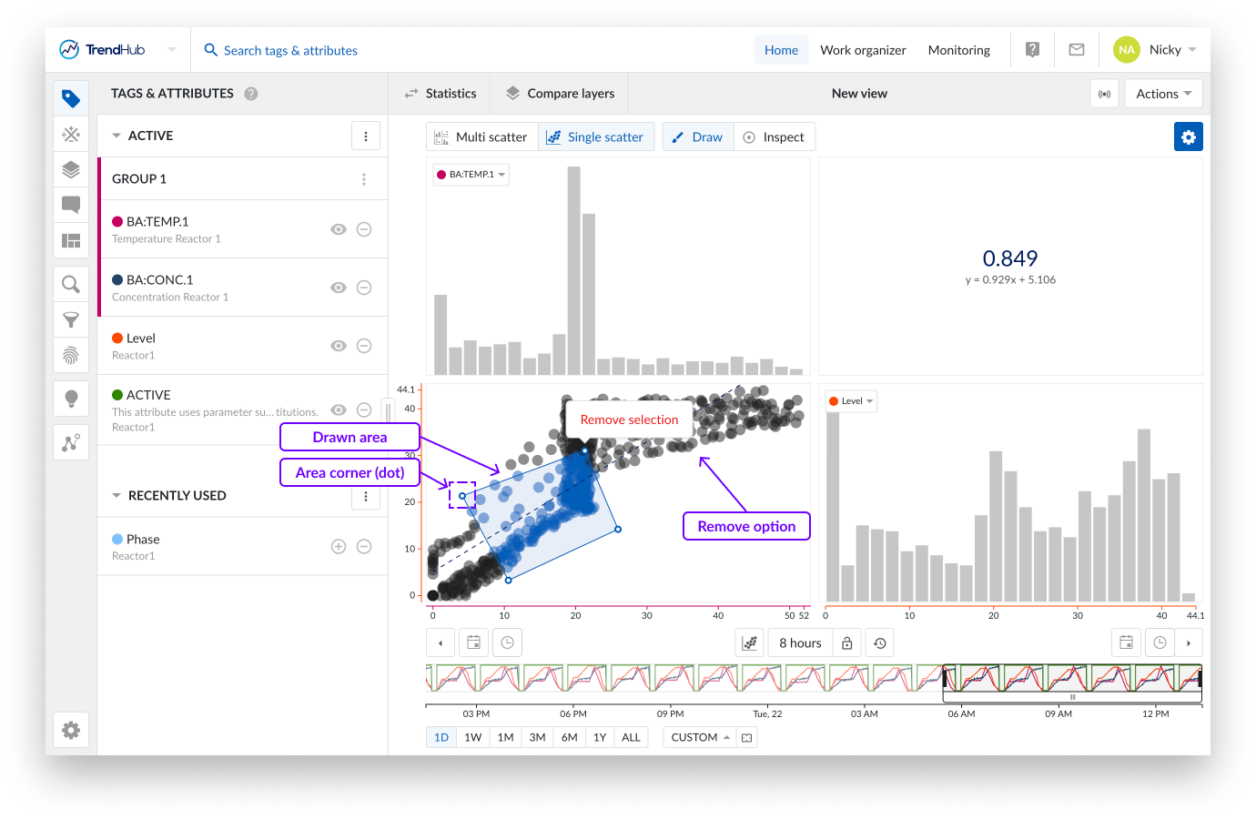

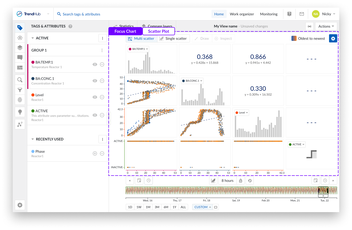

La tercera opción de visualización es el gráfico de dispersión. El modo de dispersión (múltiple) destaca las correlaciones entre los distintos tags visualizados para el periodo de tiempo seleccionado. Encontrará más detalles sobre el gráfico de dispersión en este enlace.

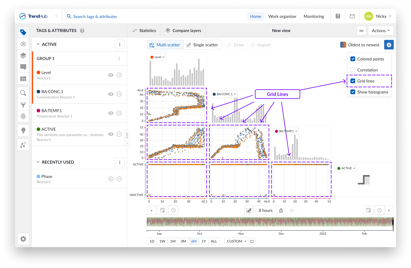

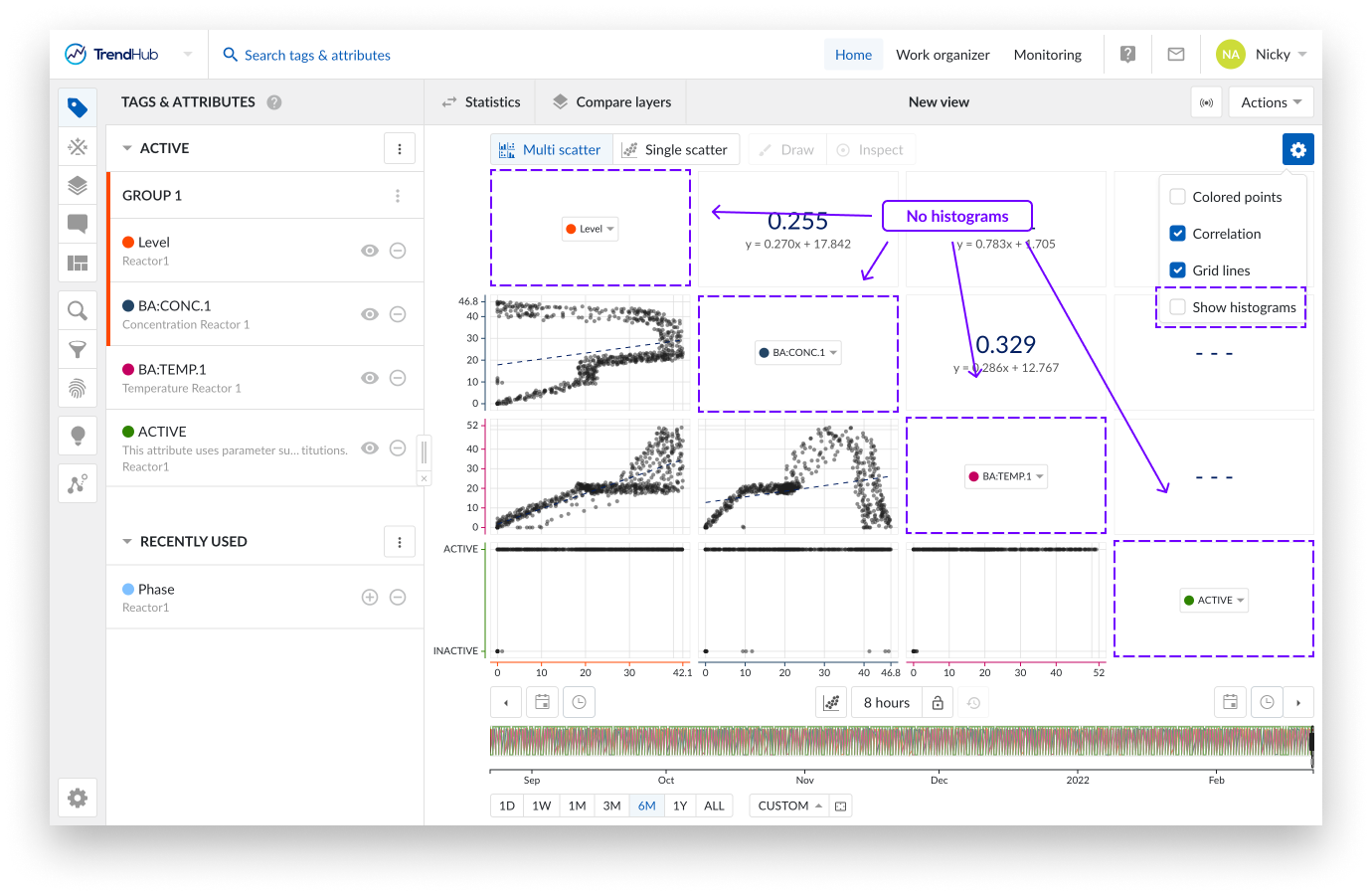

En cada gráfico hay diferentes ajustes que puede modificar para ajustar el gráfico a su gusto. Los ajustes se encuentran en la parte superior derecha del gráfico de enfoque, detrás del botón azul de ajustes.
Para el gráfico "Tendencia" y "Tendencia apilada" están disponibles los siguientes ajustes.
Elementos de contexto: Al activar la opción "Elementos de contexto", aparecerán en el gráfico los elementos de contexto asociados al periodo visualizado. Esta opción está activada por defecto para ambos modos de visualización de series temporales.
Muchos Elementos de Contexto repercutirán en el rendimiento del gráfico.
Relleno de línea de tendencia: Al marcar la opción "Relleno de línea de tendencia", el área bajo la curva de cada tag y atributo se rellenará con un color sombreado. Esta opción está activada por defecto para los gráficos de Tendencia.
Líneas de cuadrícula: Al seleccionar esta opción se colocan líneas de cuadrícula en el gráfico, lo que facilita la lectura de los valores. Esta opción está desactivada por defecto para ambos modos de visualización de series temporales.
Los ajustes de los distintos modos de visualización se guardan por separado para su usuario, lo que significa que puede tener un ajuste activado para un modo mientras que ese mismo ajuste está desactivado para el segundo modo. Las opciones se guardarán y se reutilizarán en su próxima sesión.
Todos los ajustes de los gráficos se guardan dentro de una vista. Es decir, cuando un colega abra una de sus vistas compartidas, sus ajustes de gráfico se activarán para esa vista.

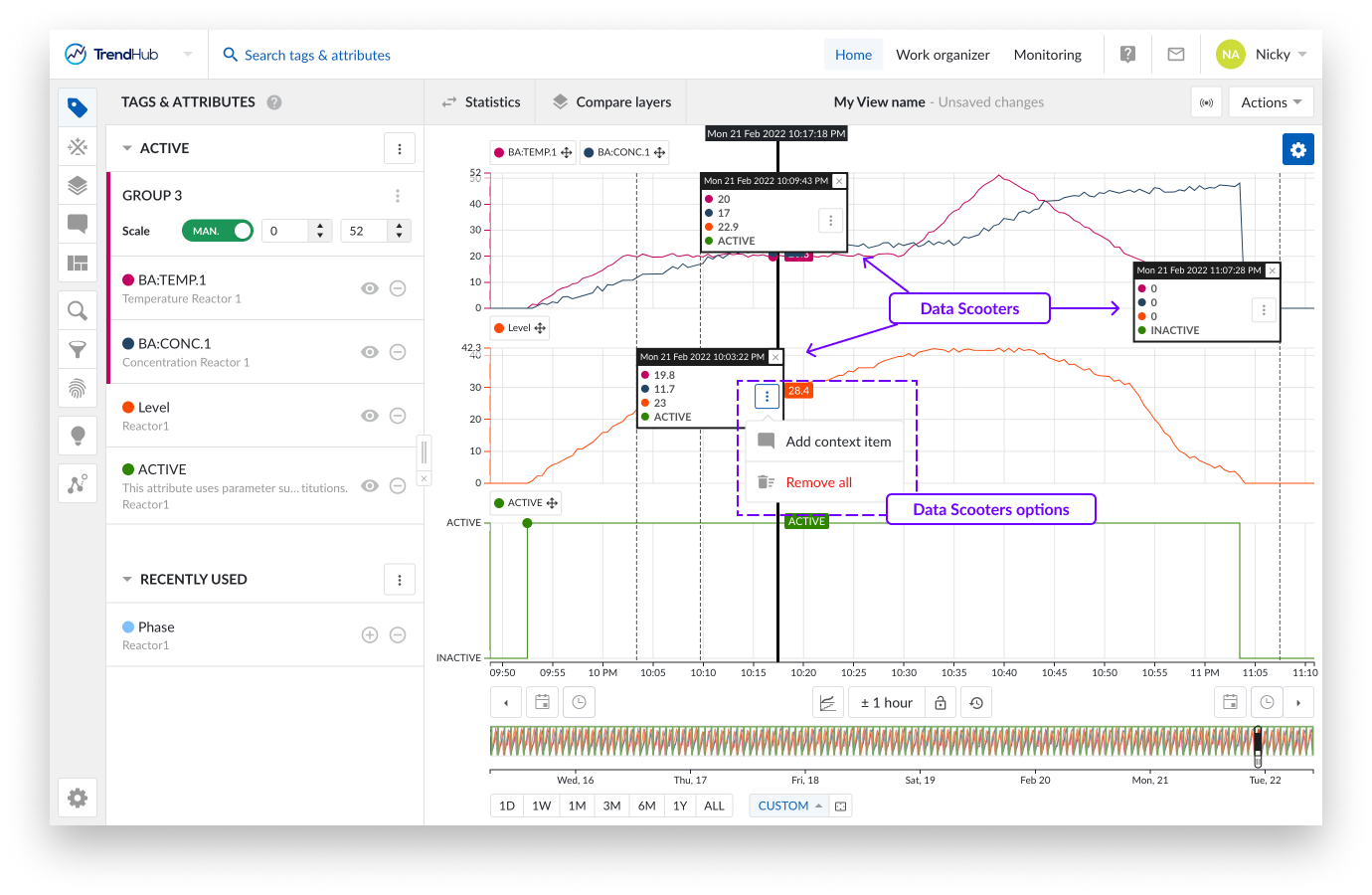

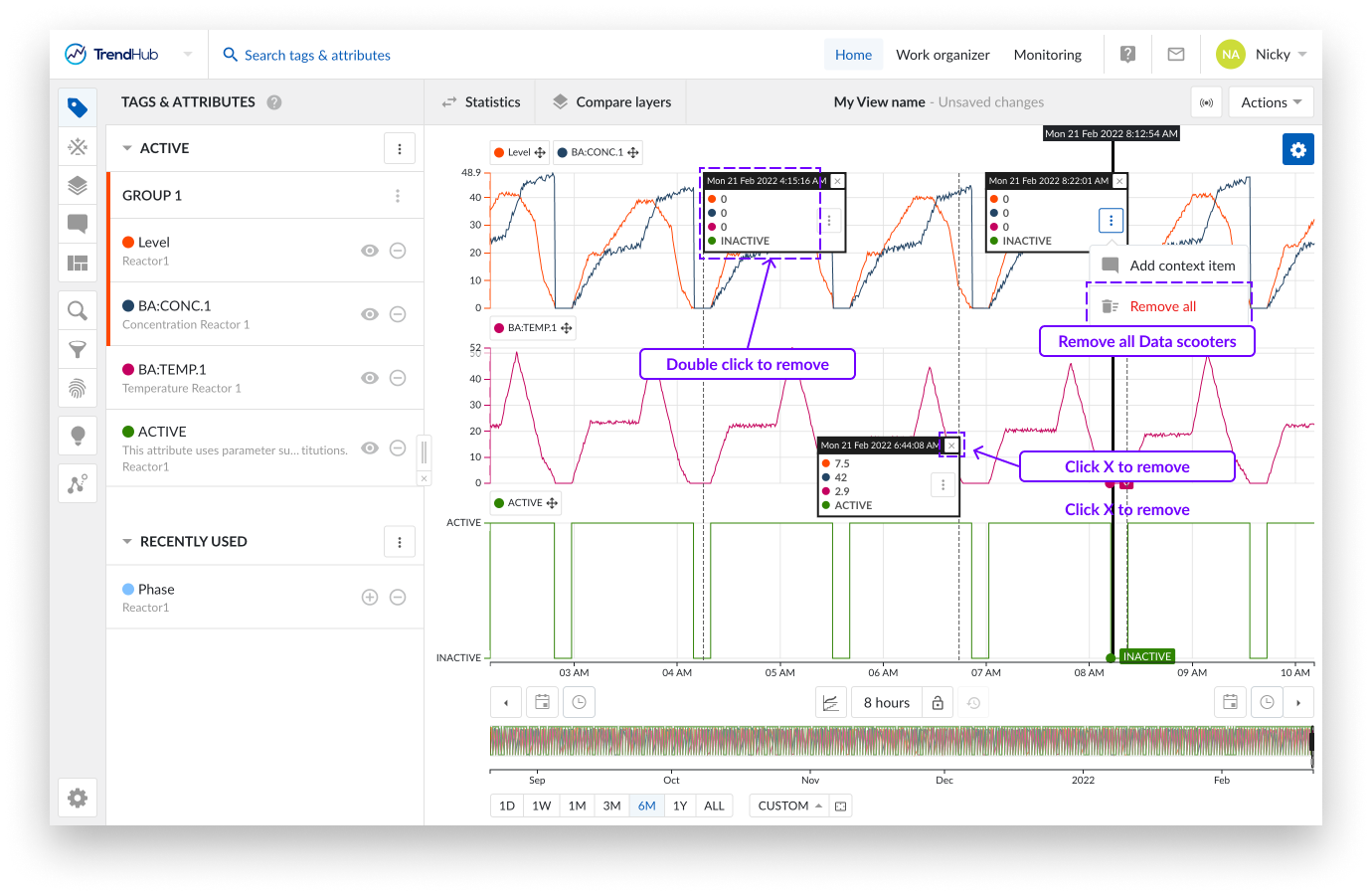

Los paneles de datos son recuadros del gráfico de enfoque que contienen los valores de todos los Tags y atributos visibles en un momento determinado en la capa base.
Para los Tags analógicos, los valores se interpolan linealmente. Para los tags discretos, de cadena y digitales, se muestra el valor del último punto registrado.
Puede crear un número ilimitado de scooters de datos para comparar sus valores del periodo base en cada momento.
La adición de Gráficas apiladas de datos se realiza haciendo doble clic en cualquier lugar de la Vista principal (Tendencia y Gráfica apilada de tendencias).
Un scooter de datos con una marca de tiempo incorrecta puede resultar frustrante. Por esta razón, cada scooter de datos puede agarrarse y arrastrarse a otra posición del gráfico de enfoque.
Cuando se crea un scooter de datos, verá el botón de los tres puntos verticales. Al hacer clic en este botón, aparecerán las opciones del scooter de datos:
Añadir Context Item
Eliminar todo
¿Un scooter de datos muestra el inicio de algo que va mal? Márquelo con un Context Item. Al hacer clic en el botón "Añadir elemento contextual" del scooter de datos, se iniciará la creación de un elemento contextual.
La ventaja de crear un elemento de contexto de esta manera es que la fecha y la hora de inicio se rellenan automáticamente para el elemento de contexto que está intentando crear, después de introducir un tipo de elemento de contexto. Una vez creado el elemento de contexto, se puede establecer una fecha y hora de finalización.
Encontrará más información sobre la creación de elementos de contexto aquí.
Un scooter de datos puede eliminarse de dos formas. Haga doble clic en cualquier lugar de un scooter de datos existente, o haga clic en el botón con forma de cruz situado en la esquina superior derecha del scooter de datos.
También es posible eliminar todos los scooters de datos a la vez. Para ello, haga clic en el botón de los tres puntos verticales en cualquiera de los scooters de datos disponibles, lo que revelará la lista de opciones de scooters de datos. Haga clic en la opción "Eliminar todo" para eliminar todos los scooters de datos.
Cuando los scooters de datos se utilizan en grandes periodos ampliados con datos que varían rápidamente, la precisión de los valores mostrados en los scooters de datos es limitada. Los mejores resultados se obtienen acercando el zoom al periodo deseado.
Puede crear una selección en el gráfico de enfoque arrastrando y soltando el ratón sobre el gráfico de enfoque. Al hacerlo, verá aparecer inmediatamente un recuadro gris en la esquina superior izquierda de la longitud del periodo que está creando.
Una vez completado, podrá ver un periodo "resaltado" y una ventana emergente que le ofrece las acciones que se pueden aplicar al periodo resaltado.
Dispone de las siguientes opciones:
Zoom: Esta opción ampliará la selección en el gráfico que haya creado.
Añadir Context Item: ¿Ha ocurrido algo en el periodo seleccionado? Márquelo con un Elemento de contexto. Al hacer clic en esta opción se iniciará el flujo de creación de elementos de contexto.
La gran ventaja de crear un elemento de contexto de esta forma es que la fecha y hora de inicio y fin se rellenan automáticamente para el elemento de contexto que está intentando crear, después de introducir un tipo de elemento de contexto.
Peso: Aumenta la densidad de los Tags y atributos en ese periodo. Los pesos se utilizan en las búsquedas de similitudes, para aumentar la importancia de ese periodo seleccionado.
Encontrará más información sobre los pesos y la Búsqueda de similitudes aquí.
Filtro manual: Con esta opción de filtro, puede excluir el periodo seleccionado (o incluirlo de nuevo). Al filtrar los periodos se eliminan, lo que garantiza que no se utilicen en ningún análisis posterior en TrendHub (por ejemplo, estadísticas / tabla de capas comparativas, búsquedas, etc.).
Los ajustes del periodo filtrado pueden guardarse, lo que significa que podrá utilizarlos en sesiones posteriores.
Encontrará más información sobre filtros aquí.
