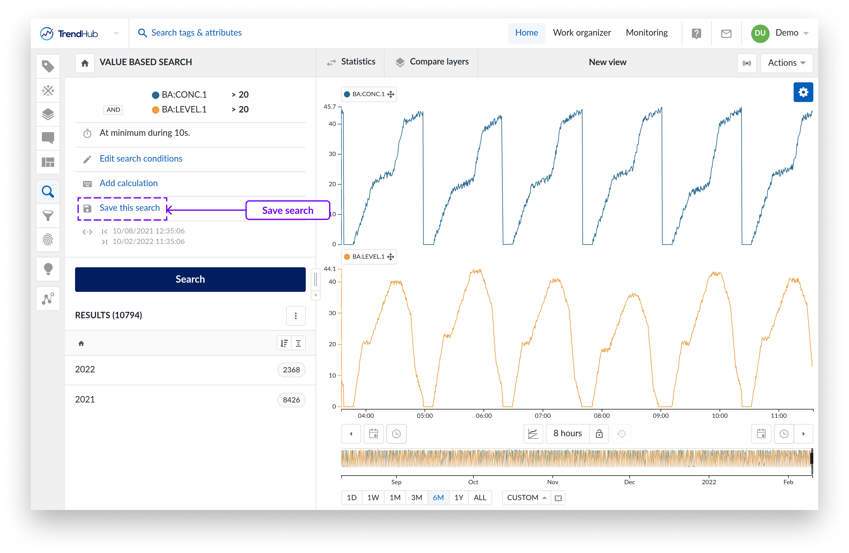

Tras crear o editar una búsqueda, para guardarla haga clic en el enlace "Guardar esta búsqueda" del resumen de búsqueda.
Esta acción abrirá un panel en el que podrá especificar:
El nombre de búsqueda
Una descripción
Y la ubicación en el Organizador de trabajo
Pulse el botón "Guardar búsqueda" en el panel de guardar búsqueda.
