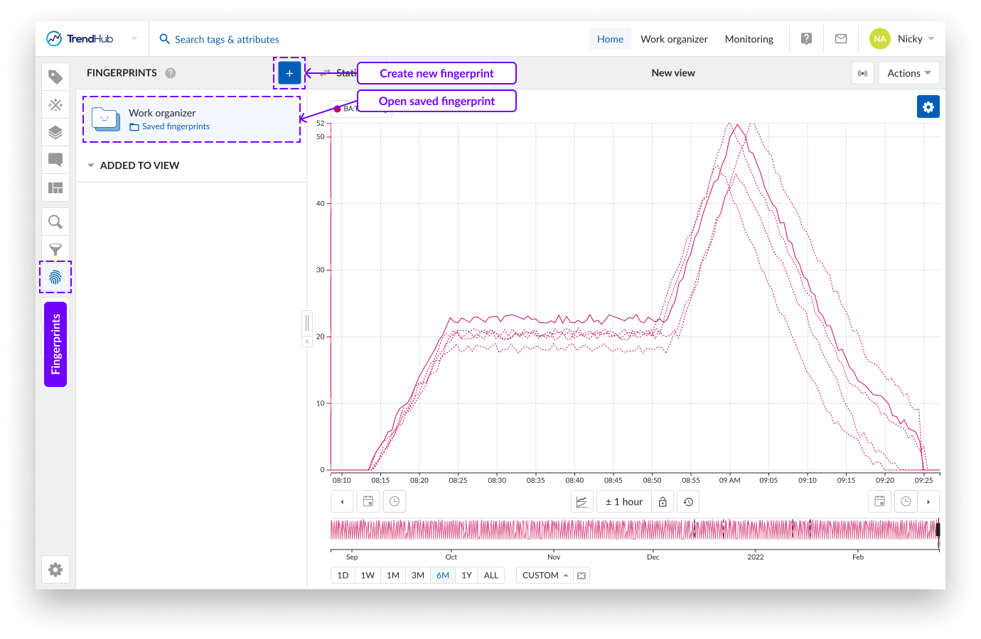

Dans le menu Empreinte, un clic sur l'icône “plus” bleue située en haut à droite de l'en-tête du menu permet la création d'une empreinte.

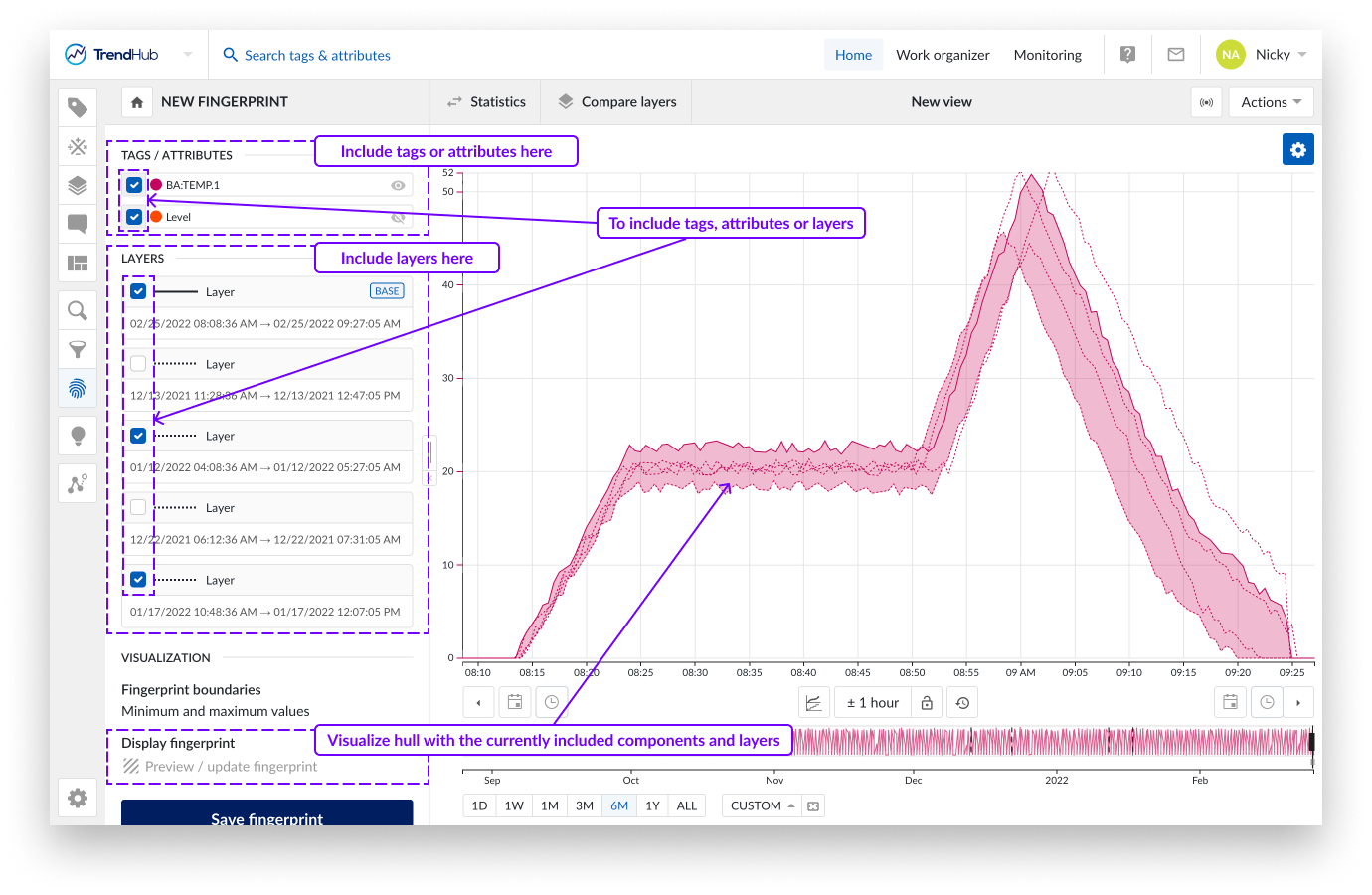

Une fois que vous avez cliqué sur le bouton d'ajout d’une empreinte, un menu de configuration s'affiche à gauche, où vous pouvez d'abord définir les tags actifs à inclure dans l'empreinte.
Dans une empreinte, les tags et les attributs peuvent être inclus comme composant visible ou composant caché. La coche bleue devant le tag définit si le tag est inclus. L'état de l'icône de l'œil à droite indique si le tag est inclus en tant que composant visible ou caché.
Un composant caché peut être suggéré dans la fonctionnalité de diagnostic lorsqu'il existe un motif de corrélation. Lors de la configuration d'un moniteur pour une empreinte, seuls les tags visuels seront pris en compte pour détecter les correspondances ou les déviations.
Seuls les tags "Analogiques" ou "Discrets" sont actuellement pris en charge dans une empreinte.
Sous la section des tags, vous pouvez définir les calques qui doivent être inclus dans l'empreinte.
Pour voir un aperçu de l’empreinte, vous avez l'option "Aperçu / mise à jour de l'empreinte" dans la section "Visualisation". Vous pouvez y voir les paramètres actuels de l'empreinte avant de l'enregistrer. L’enveloppe de l'empreinte est créée en utilisant la valeur maximale et minimale dans tous les calques à chaque horodatage.

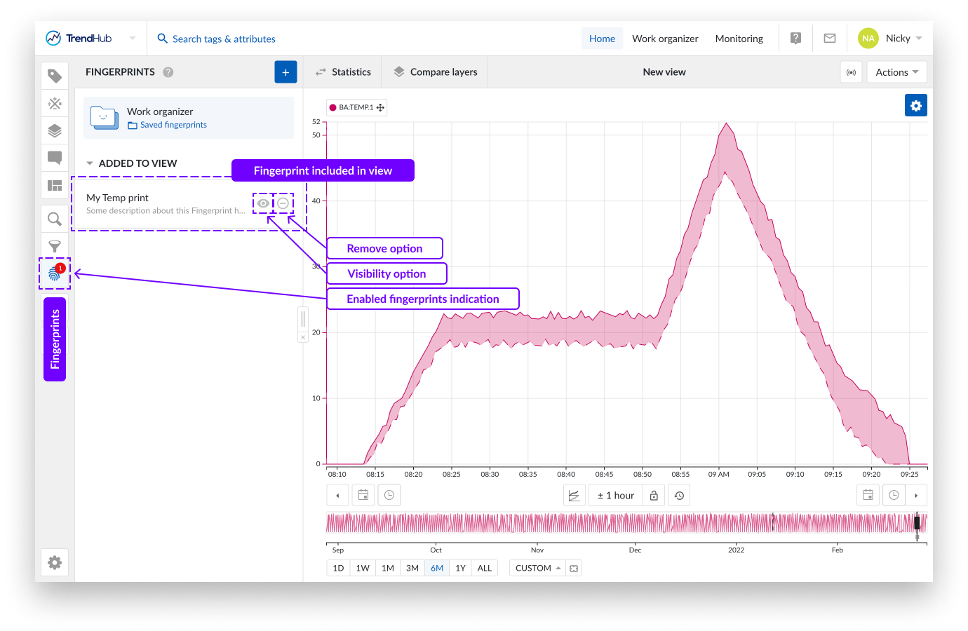

Lorsqu'une empreinte est créée, elle est automatiquement ajoutée dans la section "Ajouté à la vue" du menu Empreinte. L'empreinte est également visible sur le graphique par défaut.

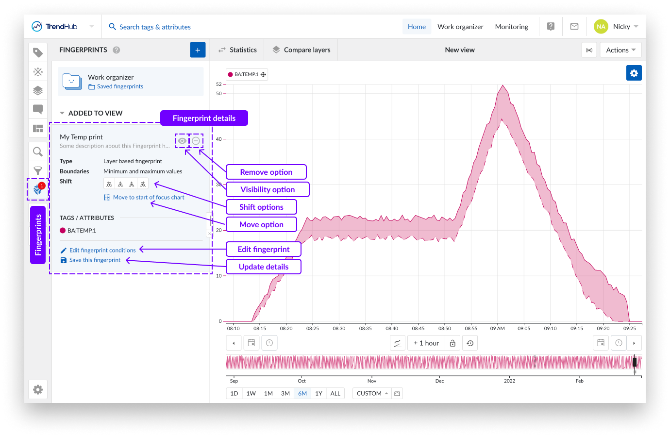

Lorsque des empreintes sont présentes dans la section "Ajouté à la vue", vous pouvez voir le nom et la description de chacune, ainsi que deux options :
Basculer la visibilité
Retirer l'empreinte de la vue
Il est possible d'ajouter plus d'une empreinte dans la section "Ajouté à la vue" et de les enregistrer dans une vue.
Une seule empreinte peut être activée à la fois. Lors de l'activation d'une autre empreinte, l'empreinte précédente est masquée.
Pour ouvrir les détails de l'empreinte, il suffit de cliquer sur l'empreinte.
Les détails supplémentaires contiennent plus d'informations sur le type d'empreinte et le calcul de frontière utilisé pour l’enveloppe. Les tags / attributs inclus sont également mentionnés dans l'aperçu des détails.
Dans la section des détails, vous pouvez également trouver et exécuter les options et actions suivantes.

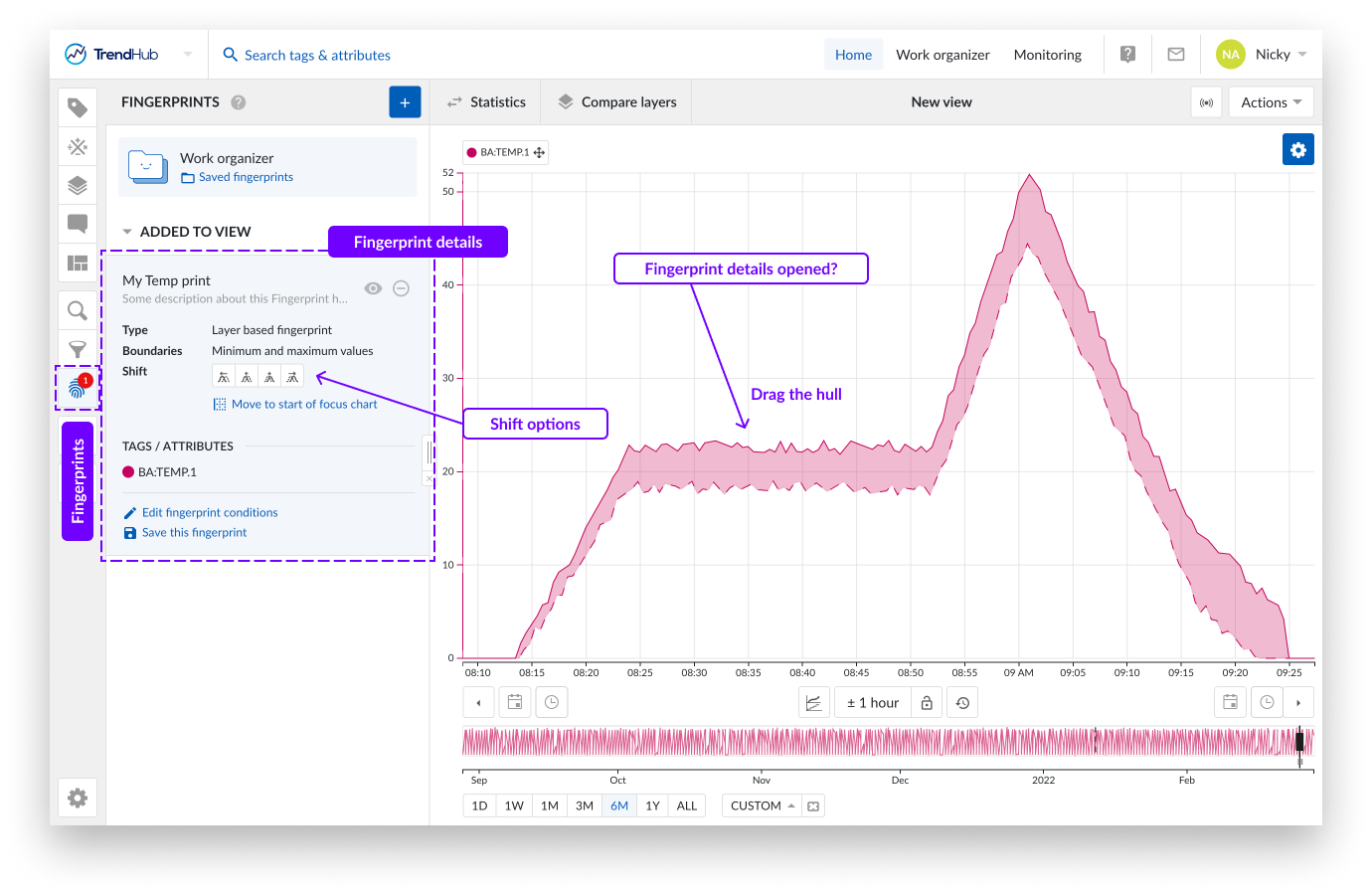

Vous pouvez déplacer l'empreinte activée de trois façons :
Vous pouvez décaler l'empreinte à l'aide des boutons de décalage. Les boutons extérieurs correspondent à un décalage de 5% de la période actuelle et les boutons intérieurs à un décalage de 0,5% de la période actuelle.
Sous les boutons de décalage se trouve l'option permettant de déplacer l'empreinte vers le début du graphique de focus actuel.
Vous pouvez également déplacer l'empreinte en faisant glisser l’enveloppe sur le graphique jusqu'à la position que vous souhaitez. Pour ce faire, l'empreinte doit être visible, et les détails de l'empreinte doivent être ouverts L'option permettant de faire glisser l'empreinte apparaît lorsque vous passez la souris sur une zone ombrée du graphique de focus.

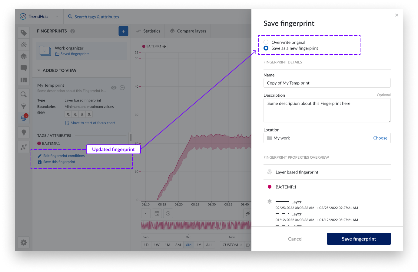

Lors de l'enregistrement d'une empreinte modifiée, le panneau latéral d'enregistrement comporte une option supplémentaire. Vous pouvez choisir de "Remplacer l'original" ou d'"Enregistrer comme nouvelle empreinte".
L’option "Enregistrer cette empreinte" vous permet de mettre à jour le nom ou la description de l'empreinte ou de faire une copie de l'empreinte.
Dans ce cas, le panneau latéral d'enregistrement qui s'affiche comporte une option supplémentaire. Vous pouvez choisir de "Remplacer l'original" ou d'"Enregistrer comme nouvelle empreinte".

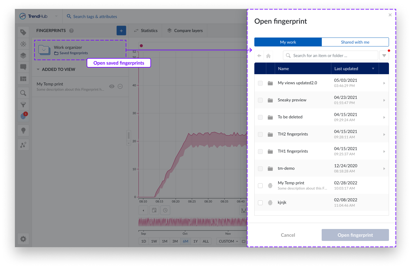

Lorsqu'une empreinte est enregistrée, vous pouvez l'ouvrir en sélectionnant la section bleu clair "Organiseur de travail". En cliquant sur cette option, vous ouvrez un panneau latéral dans lequel vous pouvez rechercher une empreinte. Une empreinte est automatiquement visualisée dès qu'elle est ajoutée à la vue (visible dans la section "Ajouté à la vue").
