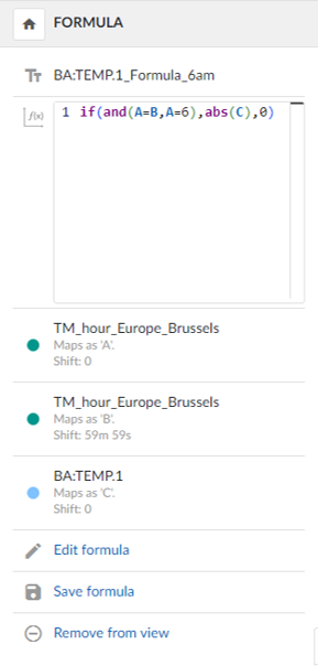

  1. Créez une nouvelle formule Tag Builder avec la valeur et l'heure qui vous intéresse (par exemple, à 6 heures du matin).
    Formule:
    if(and(A=B, A=6), abs(C), 0)
    Mappage de variables :
    • A = TM_hour_* (selon le fuseau horaire)
    • B = TM_hour_* (selon fuseau horaire), décalé de 59 minutes et 59 secondes
    • C = Tag avec la valeur souhaitée à afficher

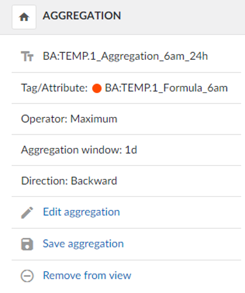

  2. Construire un Constructeur de Tag- Agrégation basé sur la formule précédente pour recevoir la valeur constante mesurée à un moment précis pour les prochaines 24 heures.
    • Tag à agréger : Formule de l'étape 1
    • Opérateur : Maximum
    • Direction : vers l'arrière
    • Total par : 24 heures

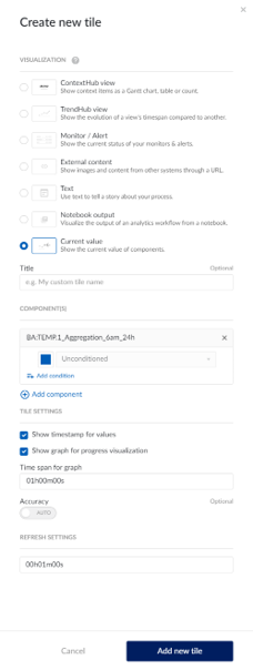

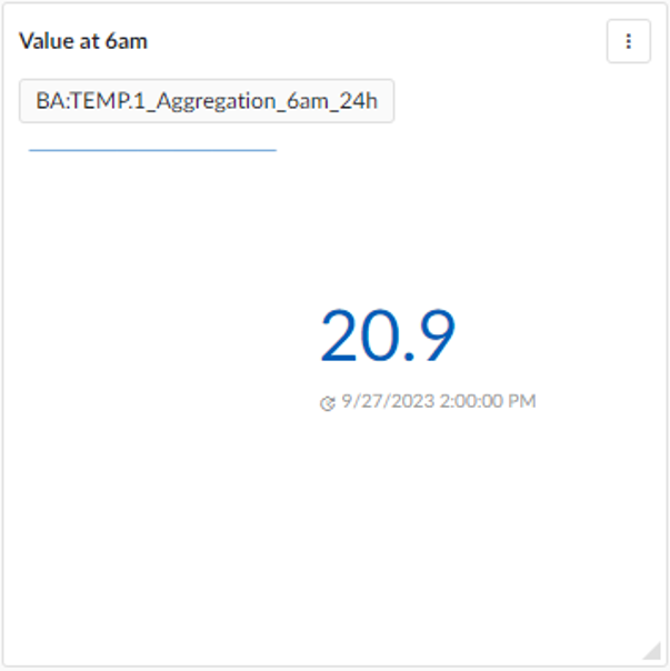

  3. Ajoutez une nouvelle vignette à votre Cuadro de mandos et sélectionnez le nouveau Tag d'agrégation comme composant. La valeur mesurée à 6 heures du matin, par exemple, sera affichée jusqu'au lendemain à 6 heures.
