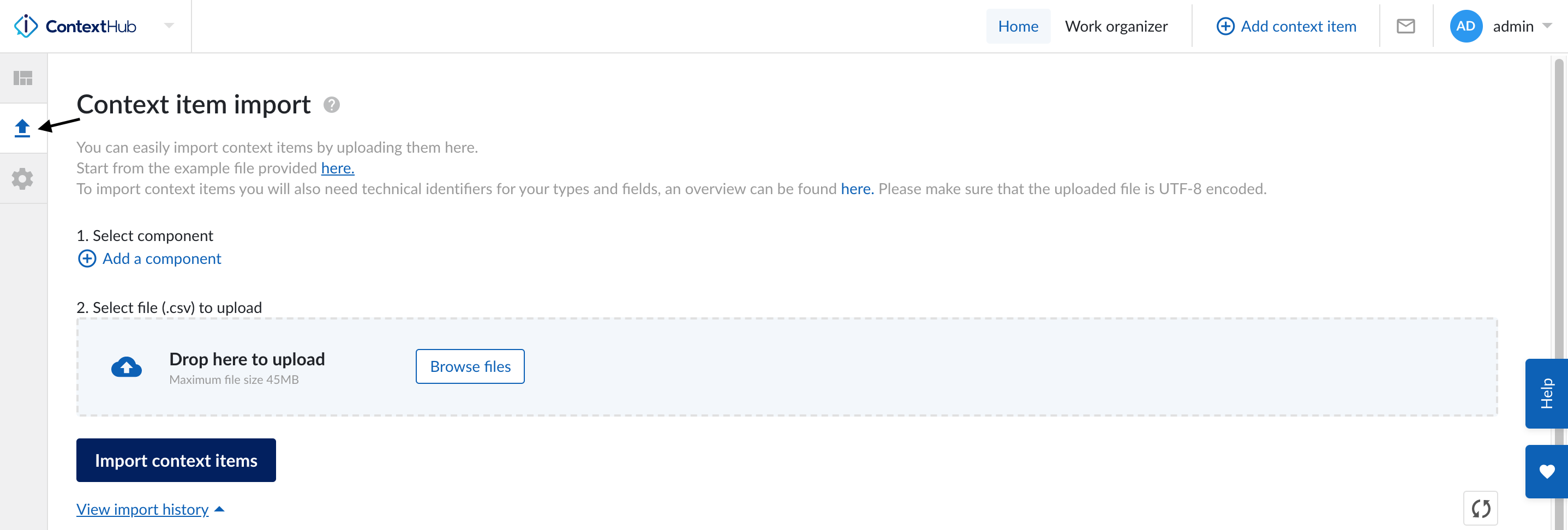

Pantalla de importación
Para una rápida ingesta de datos de contexto sin necesidad de realizar una integración a través de API, existe una importación de Context Item disponible, en la que se pueden cargar archivos CSV que contengan sus datos. Por ejemplo, para realizar una importación rápida de un archivo con mediciones de muestras de laboratorio.
Esta función le permite importar datos contextuales históricos y ad hoc desde una plataforma externa.
En ContextHub, haga clic en el icono de carga situado en el panel lateral izquierdo.
Haga clic en "Añadir componente" y rellene los campos. En el panel lateral derecho aparece.
Seleccione el archivo que desea importar y arrástrelo y suéltelo o cárguelo a través de la opción Examinar archivos.
Seleccione el botón "Ver historial de importaciones" para listar las importaciones anteriores.
