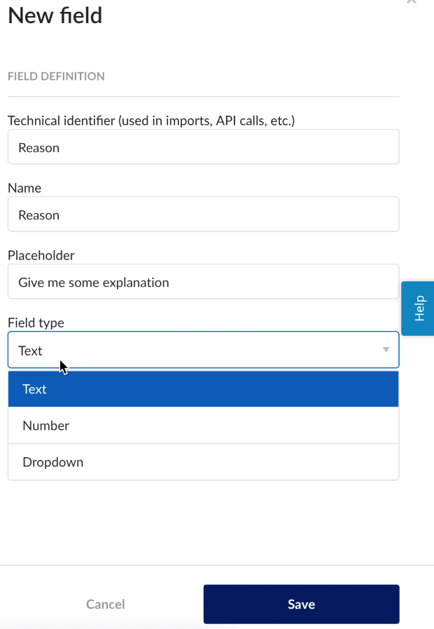

  3. Seleccione "Campos de contexto".
  4. Haga clic en "Añadir campo".
    Aparecerá un panel lateral por la derecha llamado "Nuevo campo".
  5. Rellene los campos previstos en el panel lateral.
  6. Pulse "Guardar".

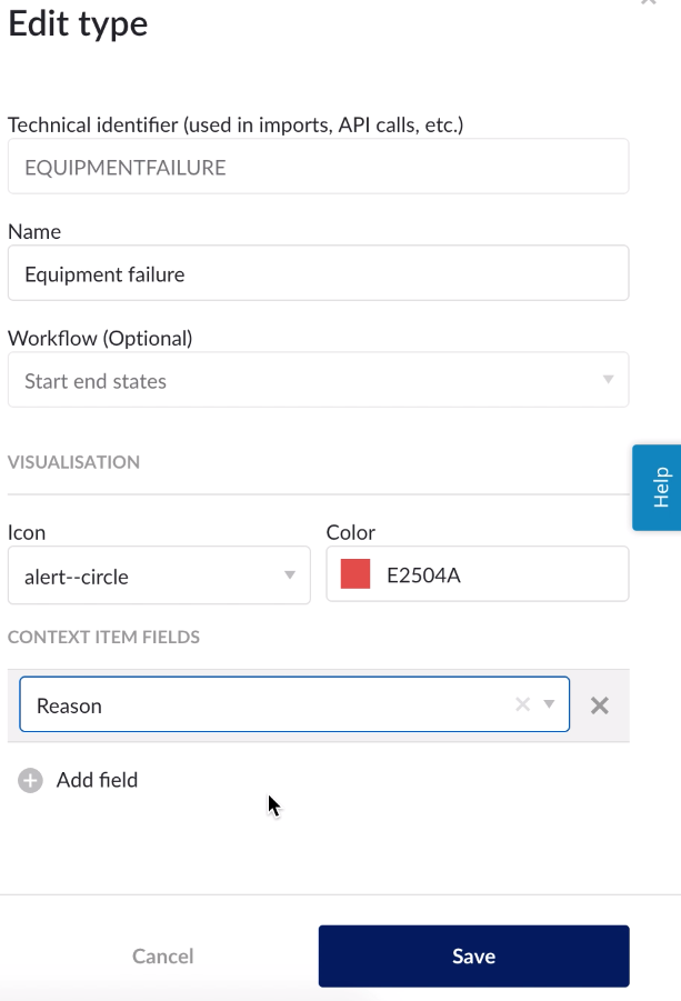

    En el ejemplo anterior (izquierda), se ha creado un nuevo campo llamado "Razón". Ahora, cuando edite o cree un nuevo tipo de elemento de contexto (arriba a la derecha), podrá añadir su nuevo campo. En este ejemplo, se está editando el tipo de contexto "Avería de equipo" para que se requiera un nuevo campo para completarlo. El nuevo campo añadido es "Razón".
  7. Haga clic en "CAMPOS DE CONTEXTO" para buscar y seleccionar su nuevo campo.

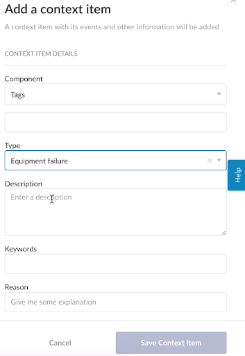

    Cuando añada ahora un nuevo elemento contextual y seleccione el tipo "Fallo del equipo", el nuevo campo "Motivo" aparecerá automáticamente como campo necesario.
Para evitar cualquier problema con el campo recién creado, asegúrese de que el "Identificador técnico" consta de al menos 4 caracteres, no empieza por un número, no incluye espacios y sólo utiliza mayúsculas.

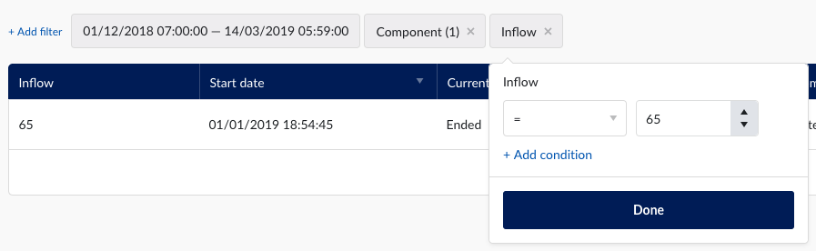

Los elementos personalizados recién creados pueden añadirse a las tablas de la vista de elementos en forma de columnas. Si se añade un campo personalizado de tipo numérico a una tabla, será posible filtrar su nuevo tipo de contexto hasta los rangos numéricos, si los datos lo permiten.
