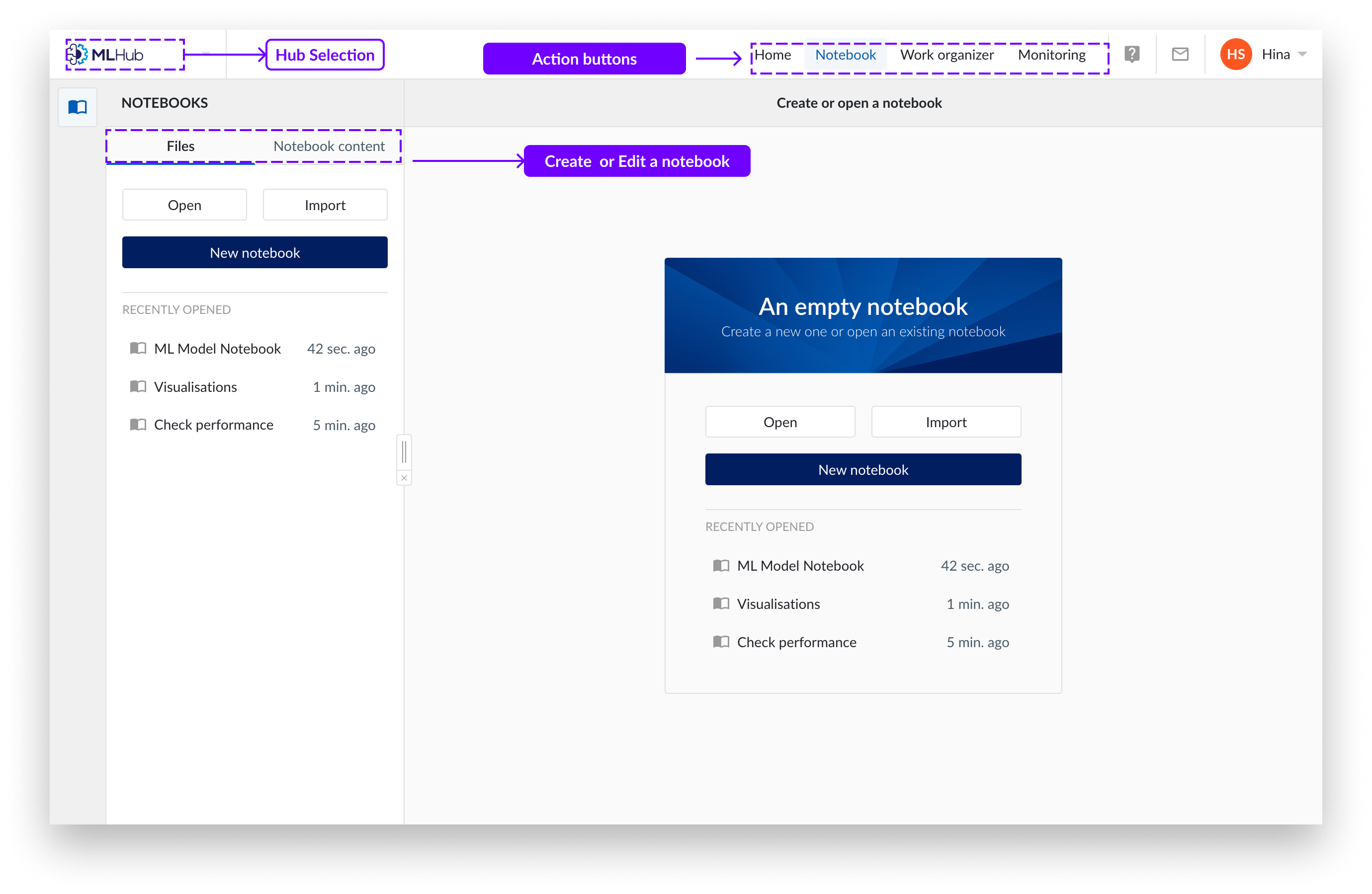

En la esquina superior izquierda del entorno de TrendMiner encontrará el botón de selección de Hub. Aquí puede seleccionar hacia qué interfaz desea navegar.
Pulse el botón "MLHub". Para cerrar la pantalla de inicio y acceder a la vista de Notebook, haga clic en Notebook en la barra superior.
La barra superior le permite volver a Inicio, Notebooks, Organizador del trabajo y Monitoreo.

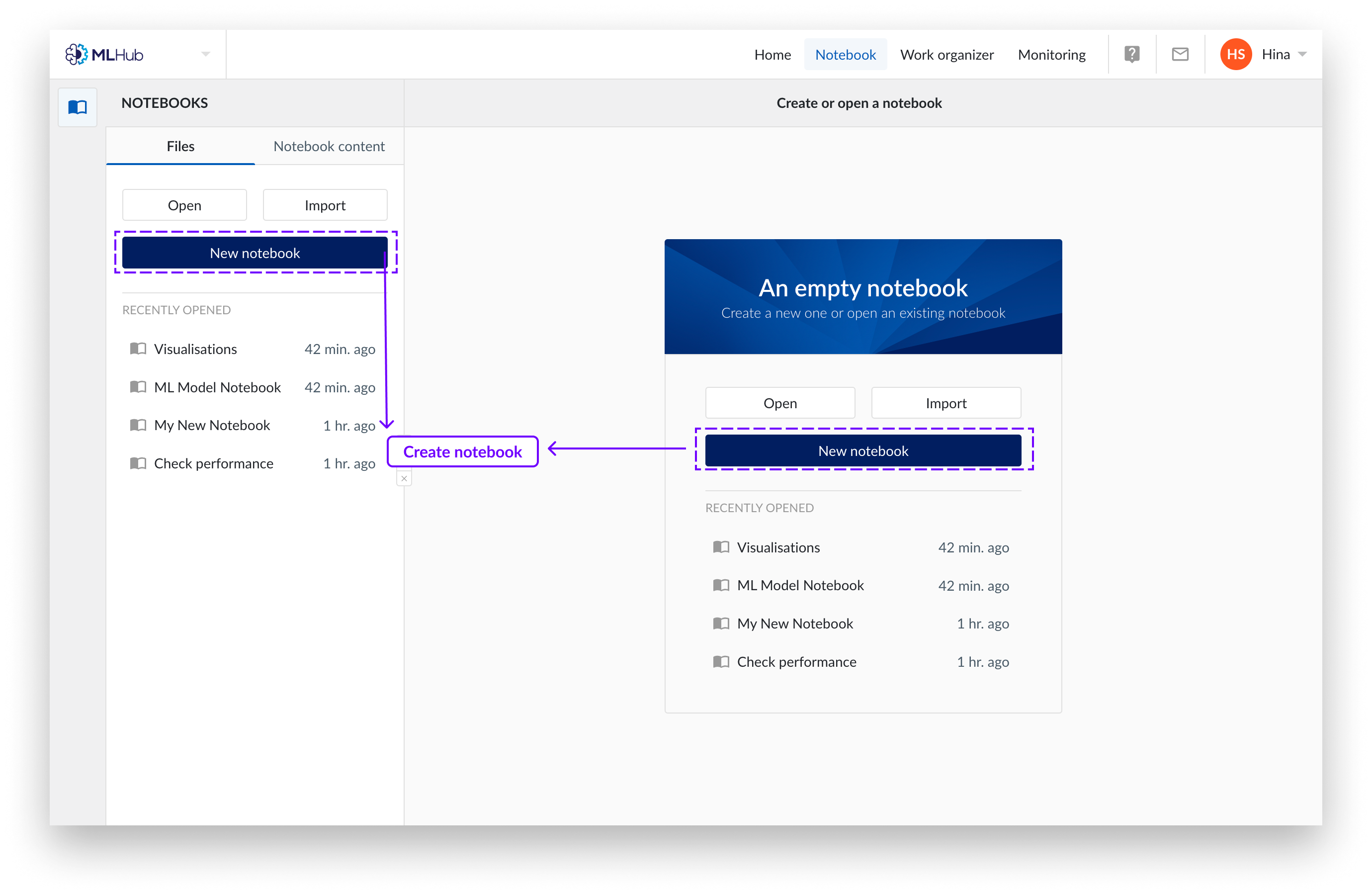

En la pestaña Notebook de MLHub, puede crear un nuevo notebook, cargar o importar uno existente. Un Notebook nuevo siempre estará vacío.
Entre en la pestaña Notebook de MLHub.

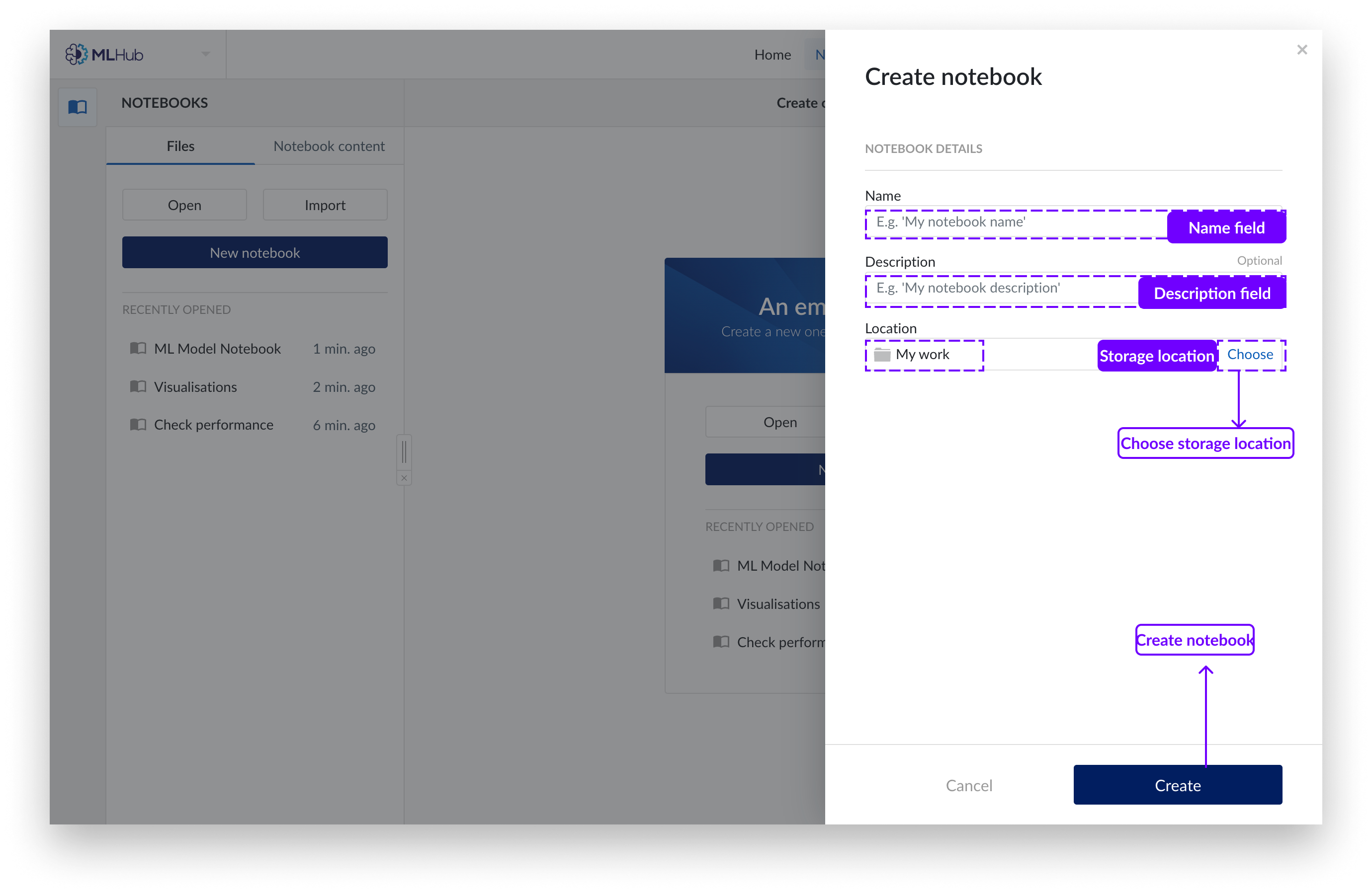

Haga clic en «Nuevo Notebook».
Rellene los campos abiertos y seleccione una carpeta del Organizador de trabajo para guardar su nuevo notebook.
Pulse el botón "Crear".

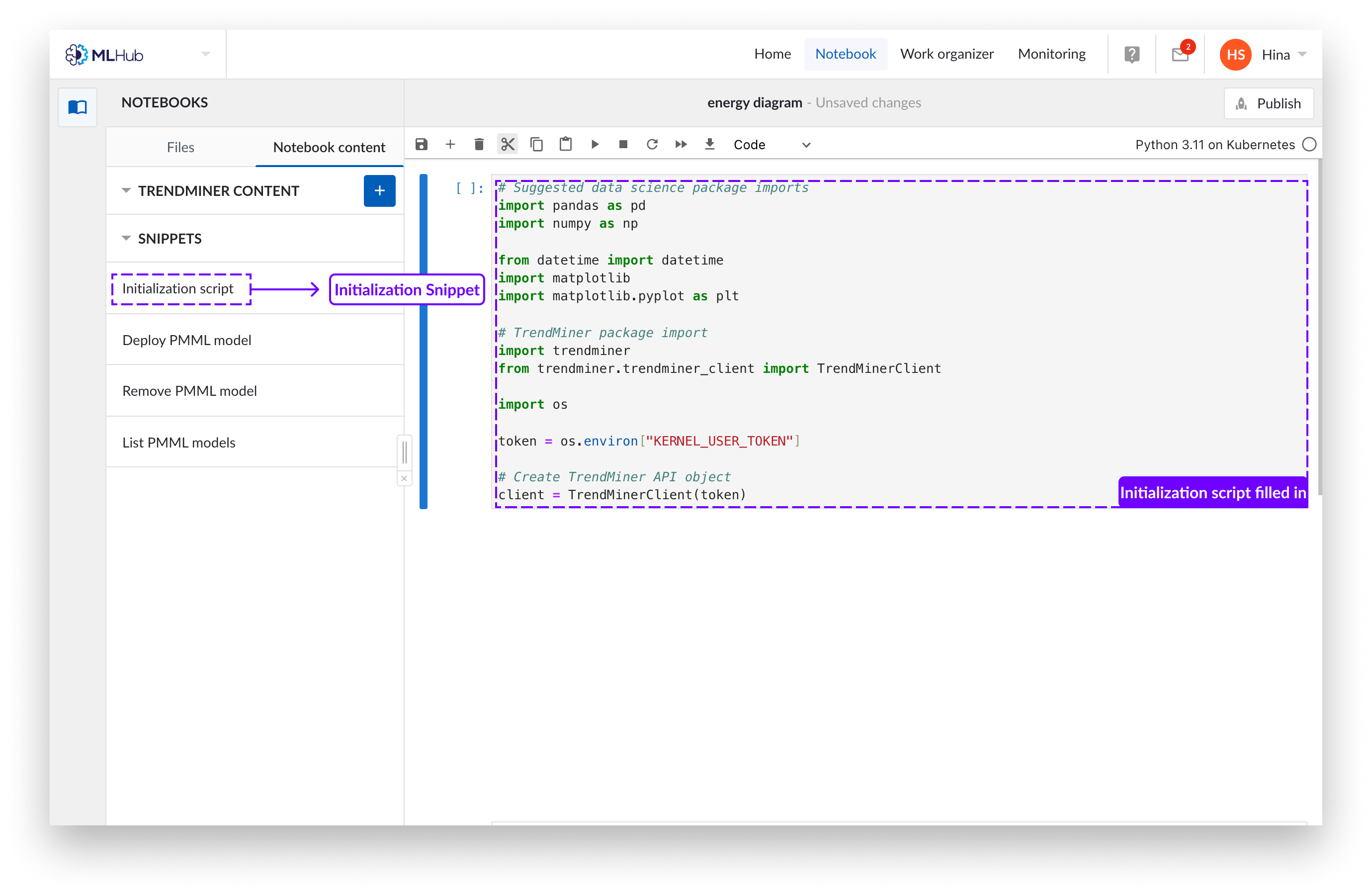

Se abrirá un nuevo Notebook en el que podrá escribir su código python. Puede introducir nuestro código inicial que carga algunos paquetes altamente recomendados, ya que lo necesitará para leer el contenido de TrendMiner. Puede añadir este código haciendo clic en el botón de fragmento "script de inicialización" del menú de fragmentos de la izquierda.

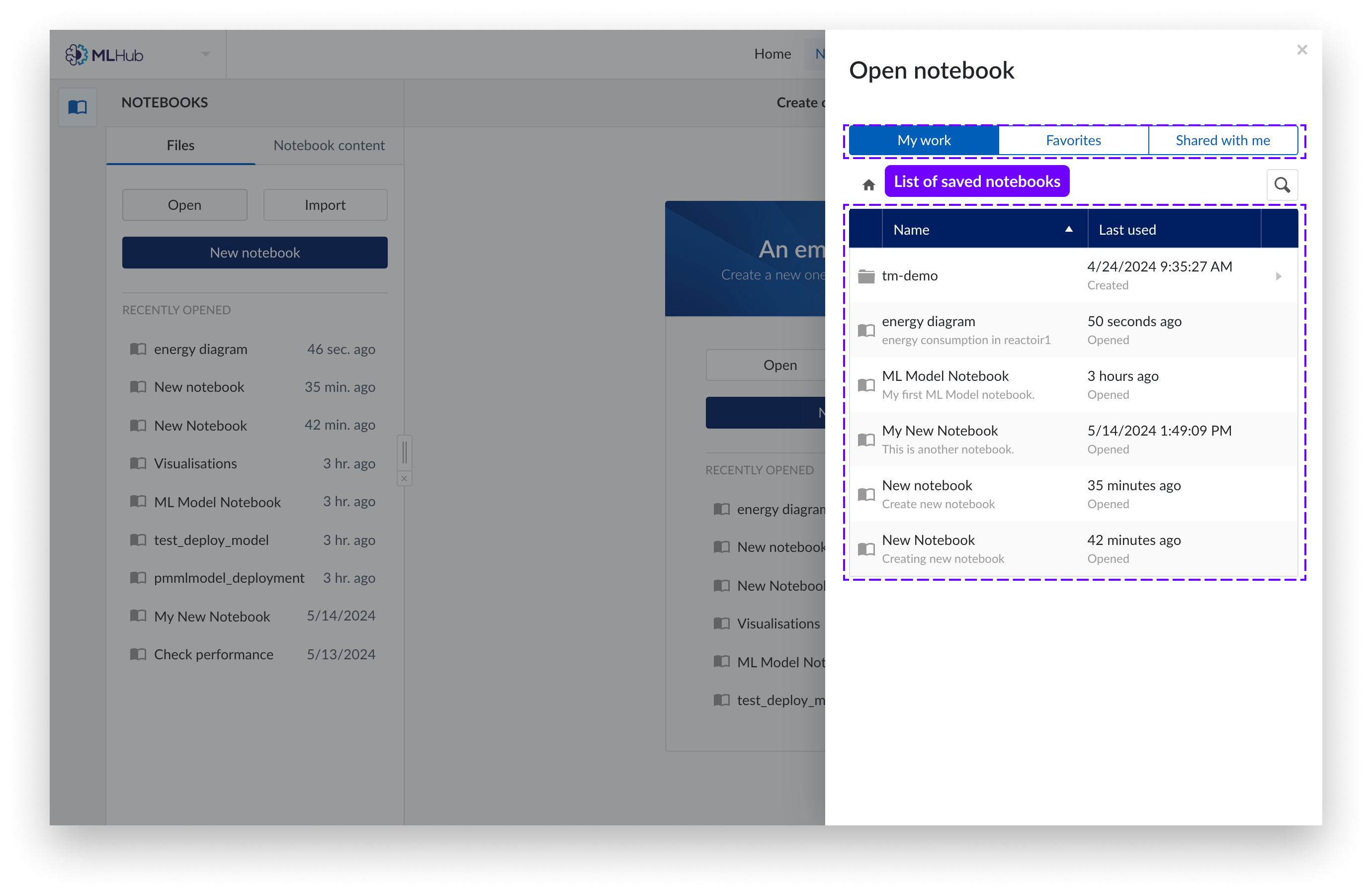

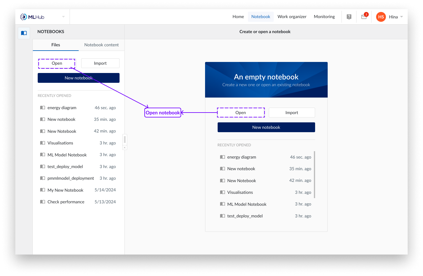

Abrir un Notebook
Haga clic en la pestaña «Archivos» de MLHub.
Haga clic en «Abrir».
Ahora puede ver sus Notebooks en «Mi trabajo» o «Favoritos» . Haga clic en el Notebook que desee abrir.

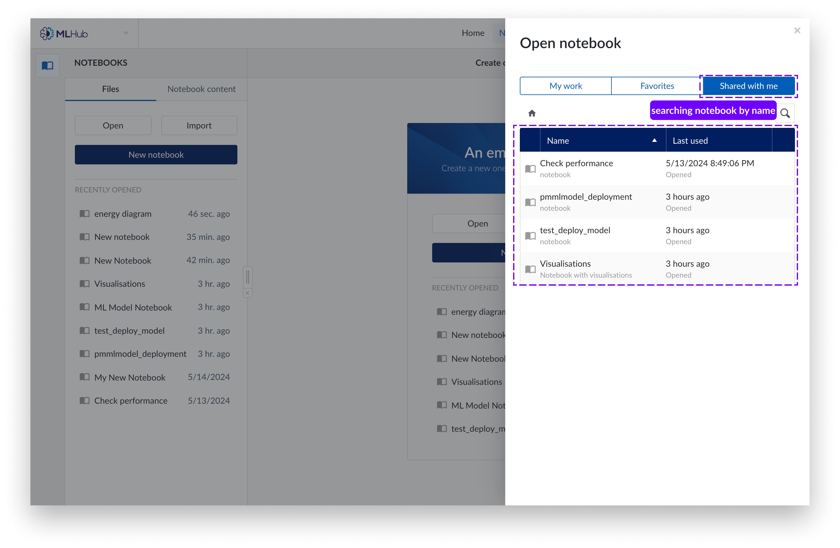

También puede acceder a los Notebooks compartidos con usted por otros usuarios en «Compartidos conmigo» .

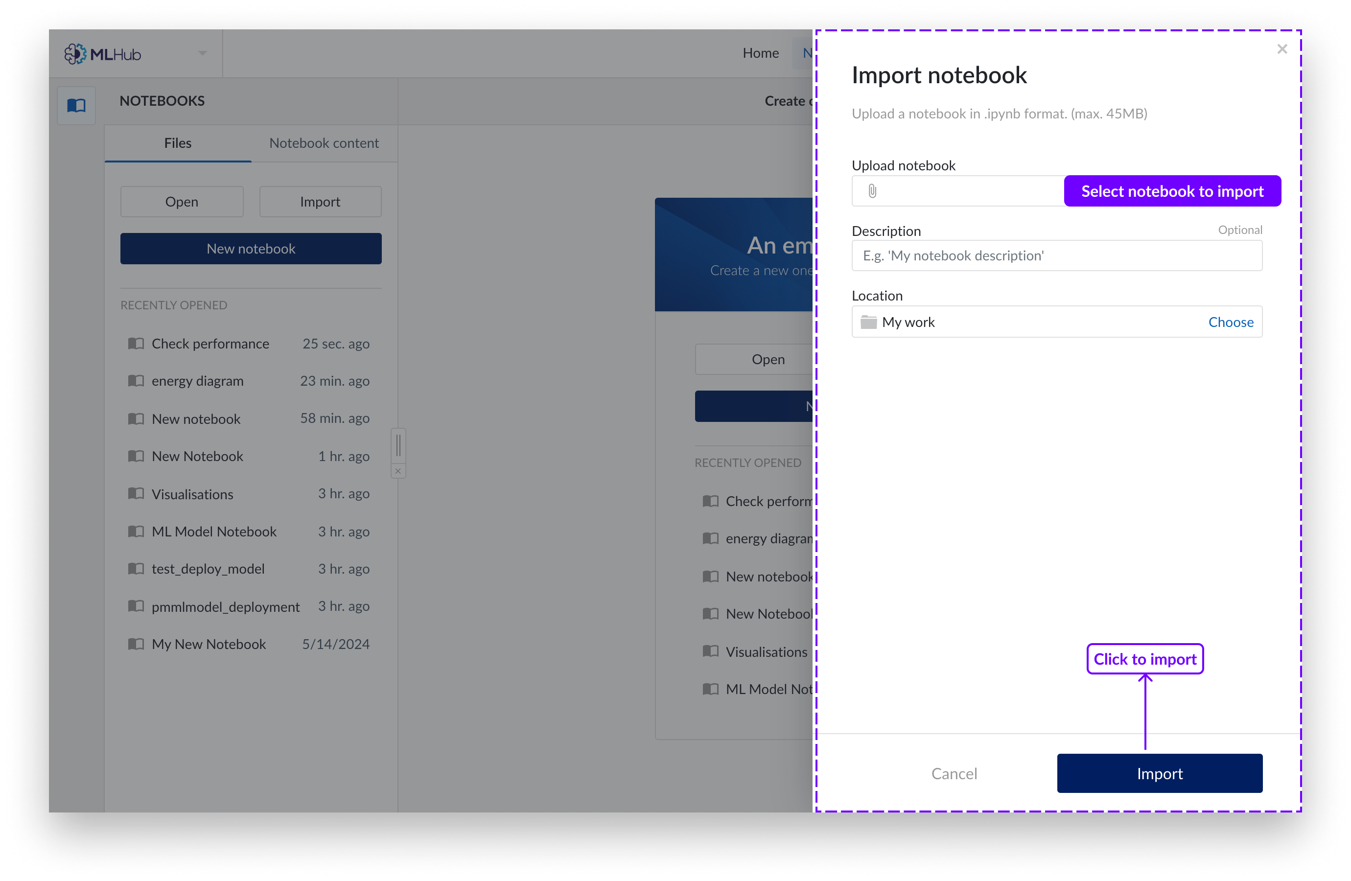

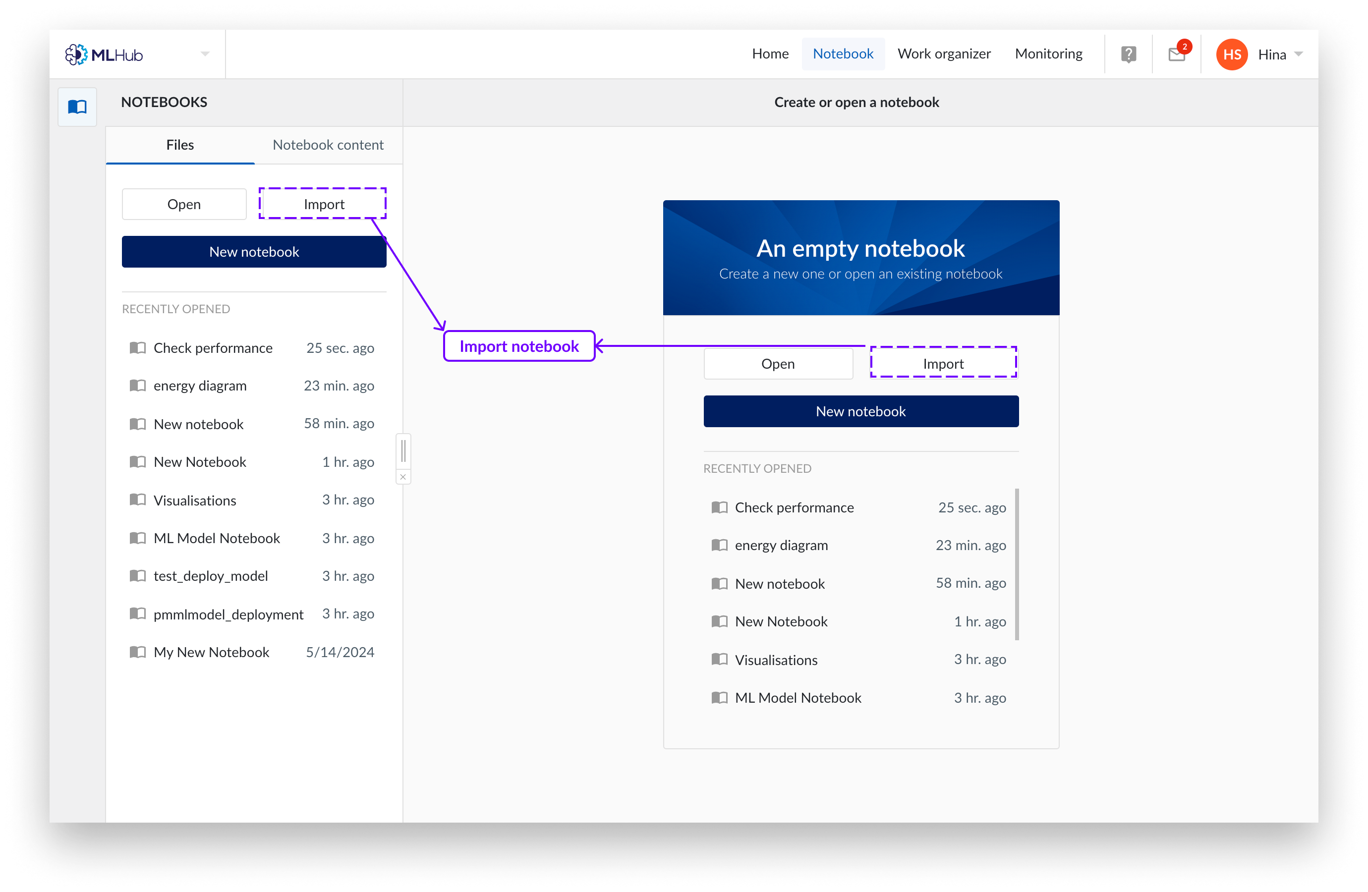

Pulse el botón "Importar".
Aparecerá un panel a la derecha de la pantalla. Elija cargar un notebook con su sistema local de explorador de archivos o elija utilizar el organizador de trabajo. Sólo se admiten notebooks Jupyter (extensión de archivo .ipynb).
Seleccione "importar".

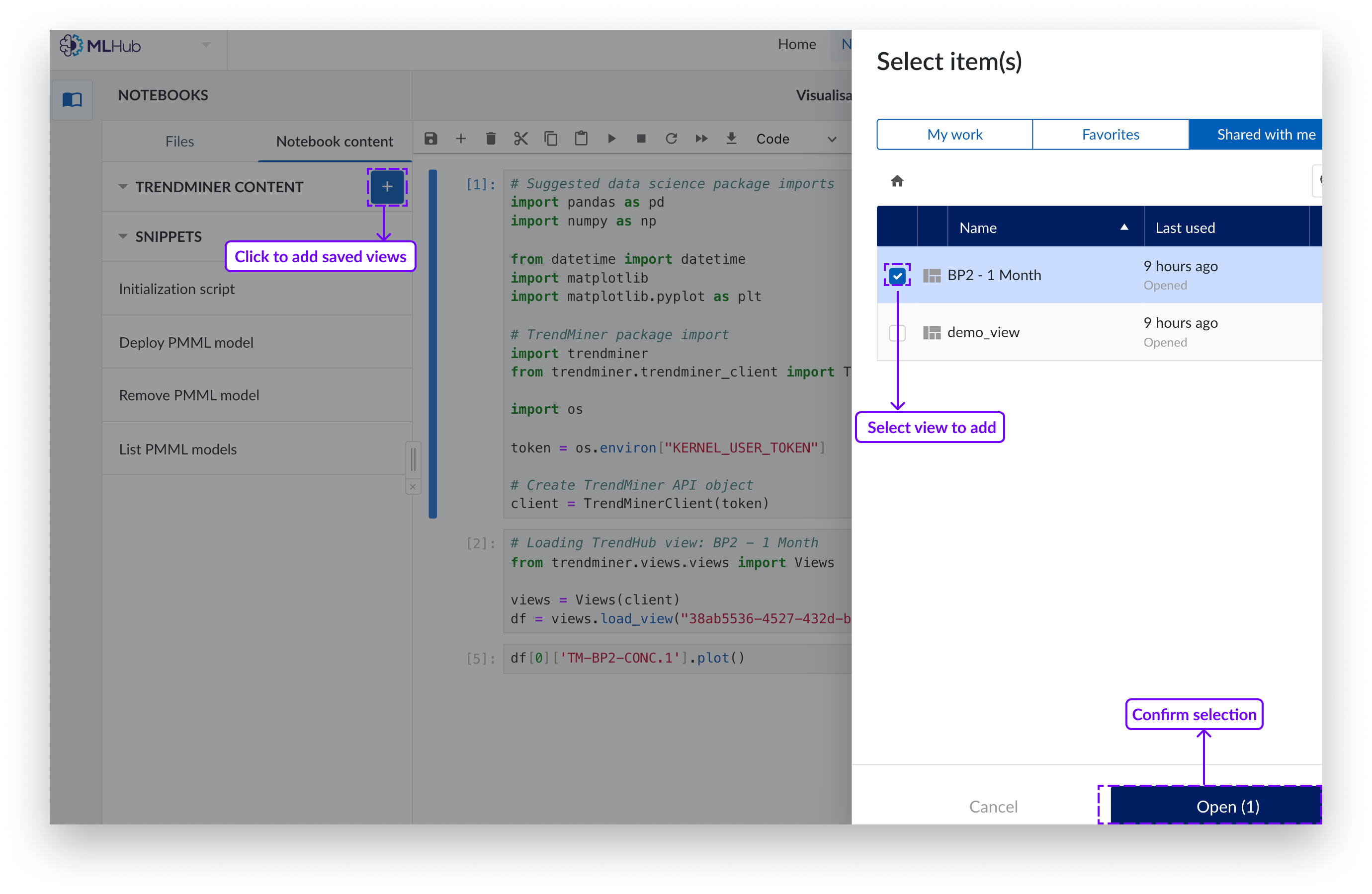

Puede cargar vistas de TrendHub o ContextHub, por ejemplo, de periodos de funcionamiento bueno y/o anormal y, a continuación, compararlas mediante análisis avanzados, añadirlas a su lista de CONTENIDOS DE TRENDMINER.
Pulse el botón azul "+". Aparecerá un panel lateral por la derecha.
Seleccione el elemento o elementos de vista guardados que desea añadir como conjunto de datos.
Pulse "Cargar".
Los elementos de la lista del menú de contenidos pueden abrirse o borrarse. Para borrar pulse la "x" en el menú situado a la derecha del elemento a borrar.
Haga clic en el nuevo contenido para abrirlo. Esto añadirá el código Python correspondiente en una nueva celda al final del Notebook.

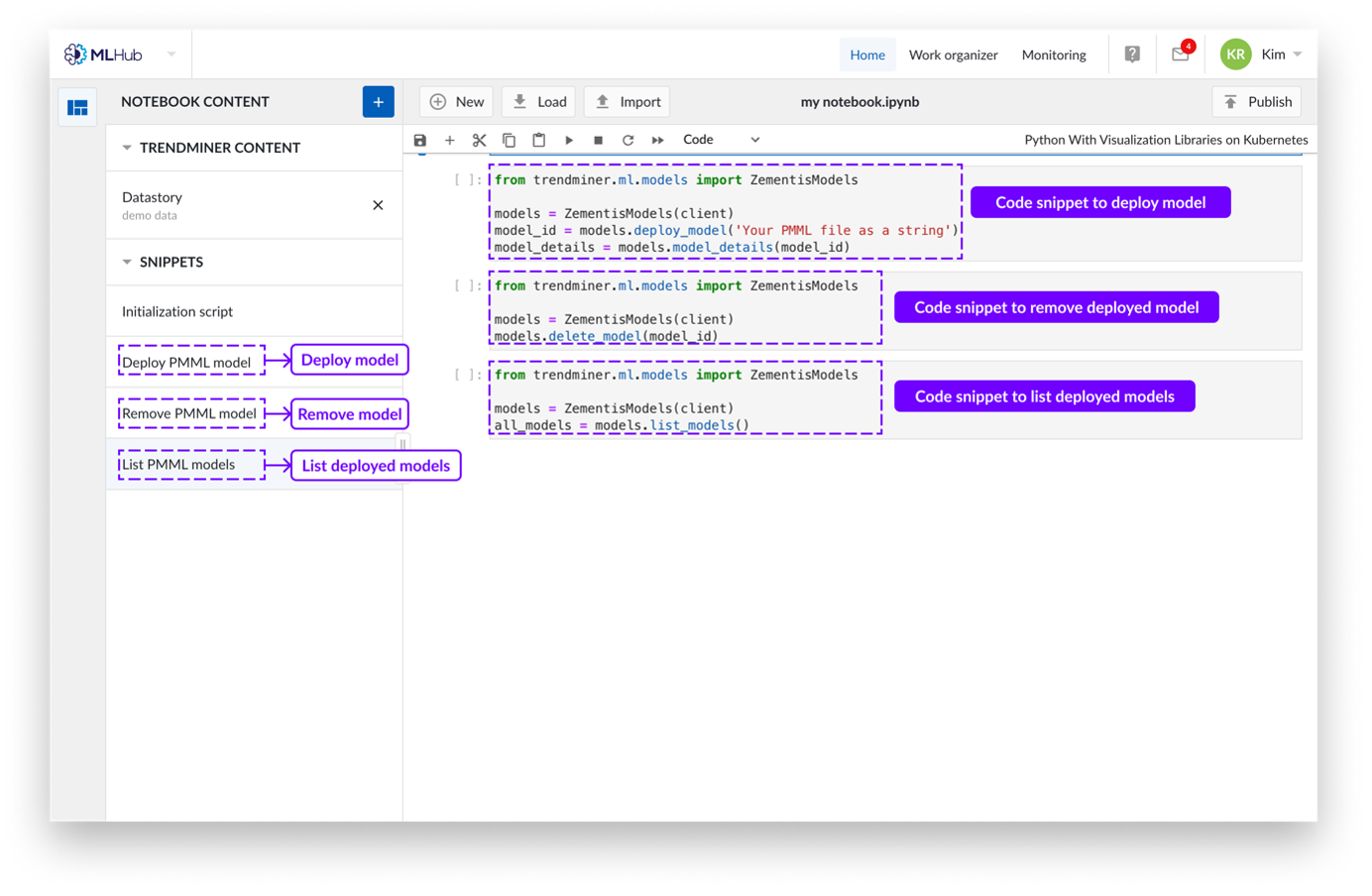

Fragmentos de Código
Actualmente los fragmentos son aplicables en kernels de python para desplegar modelos de machine learning.

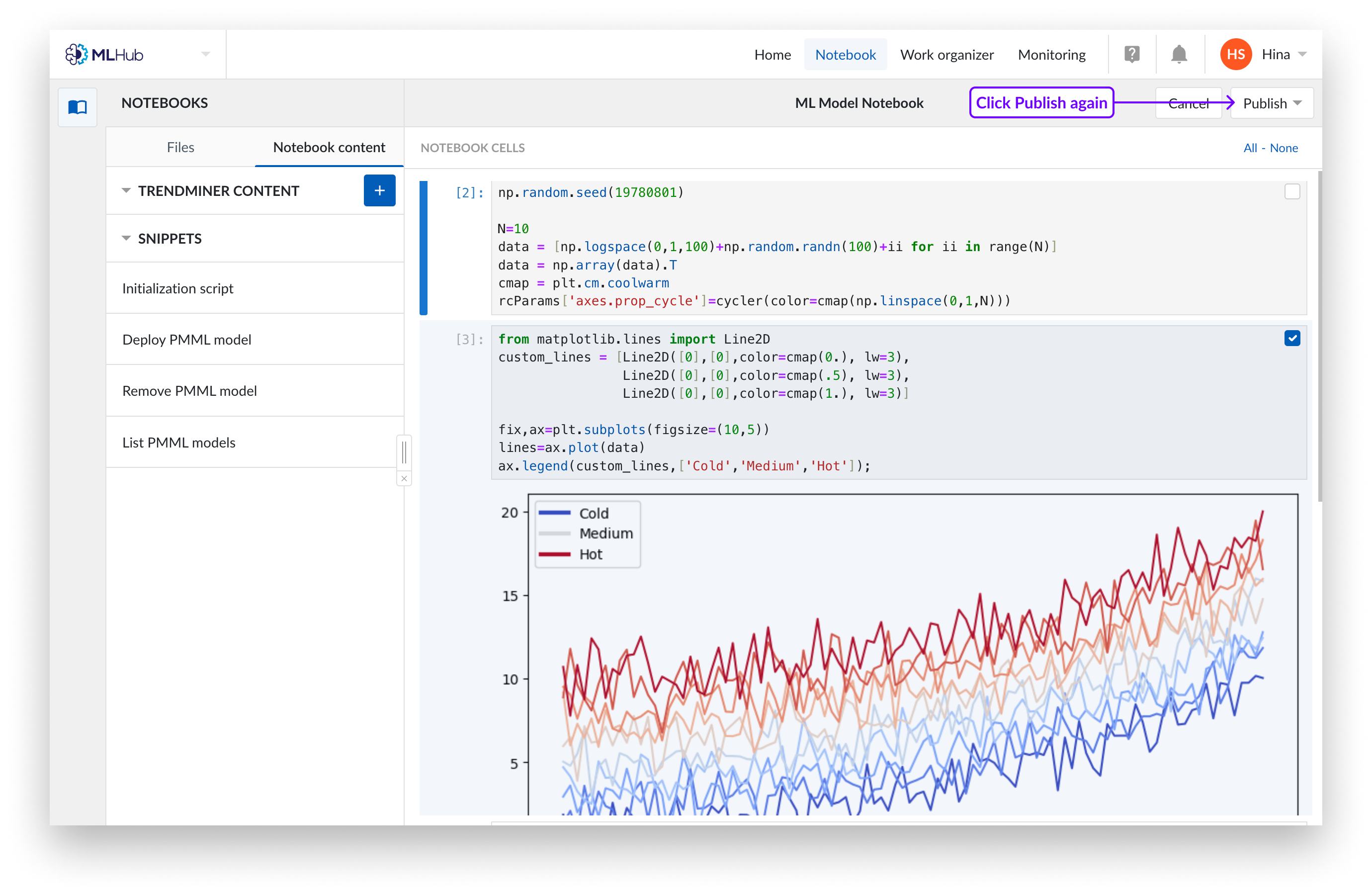

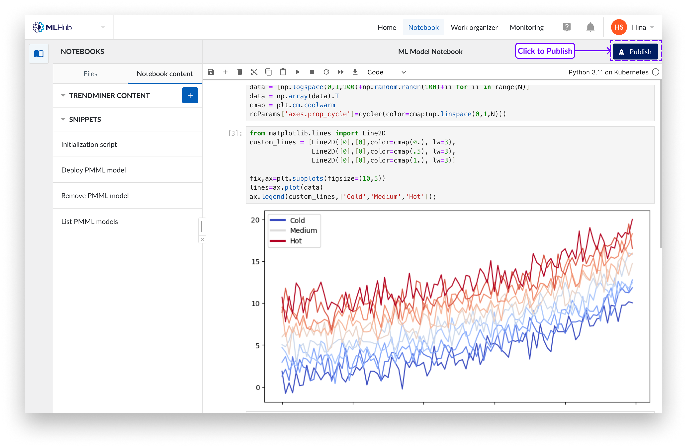

Si tiene una celda de salida de Notebook con un resultado interesante o una visualización que desea compartir, puede publicarla en un objeto de pipeline de Notebook.
Pasos:

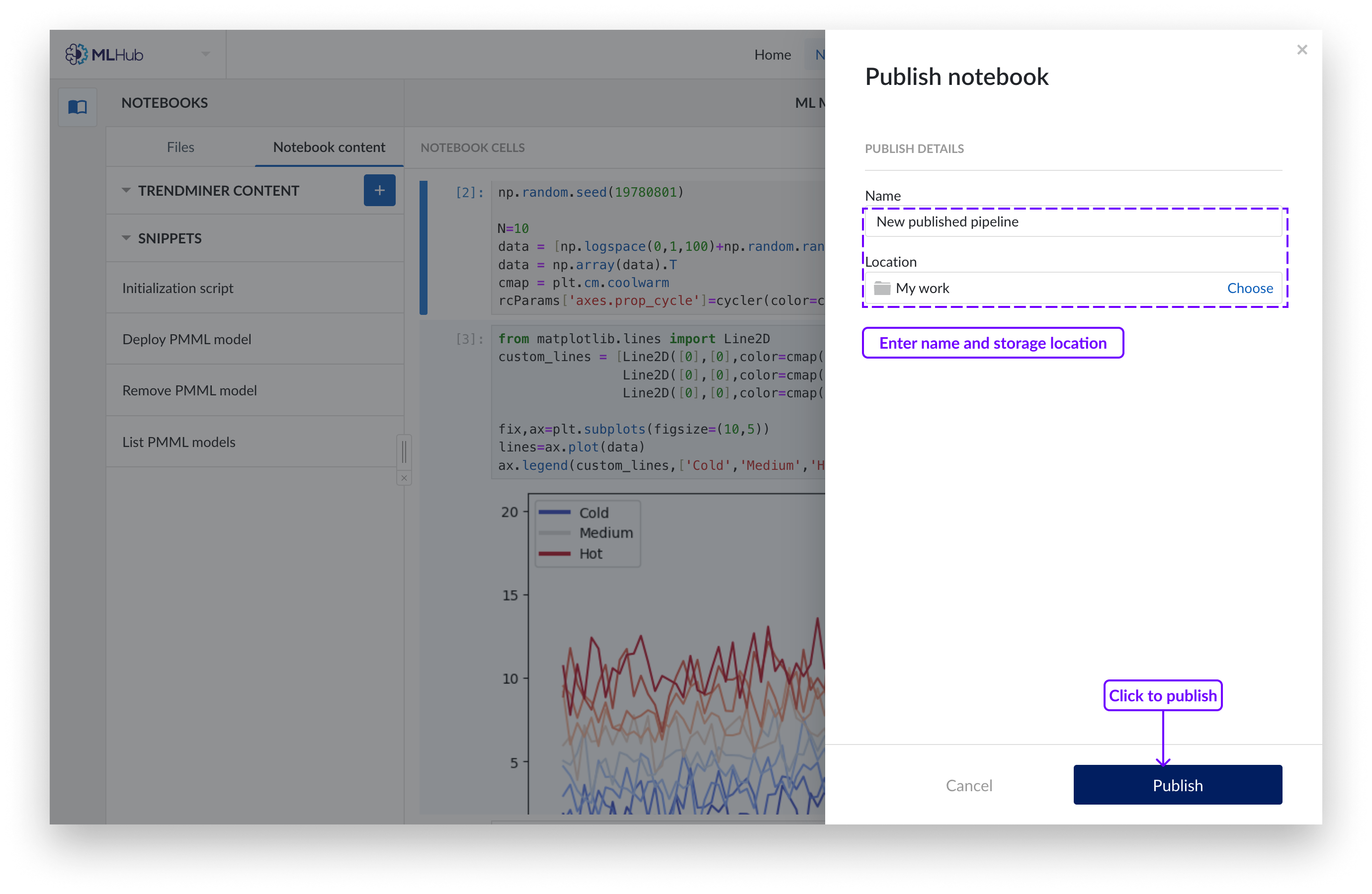

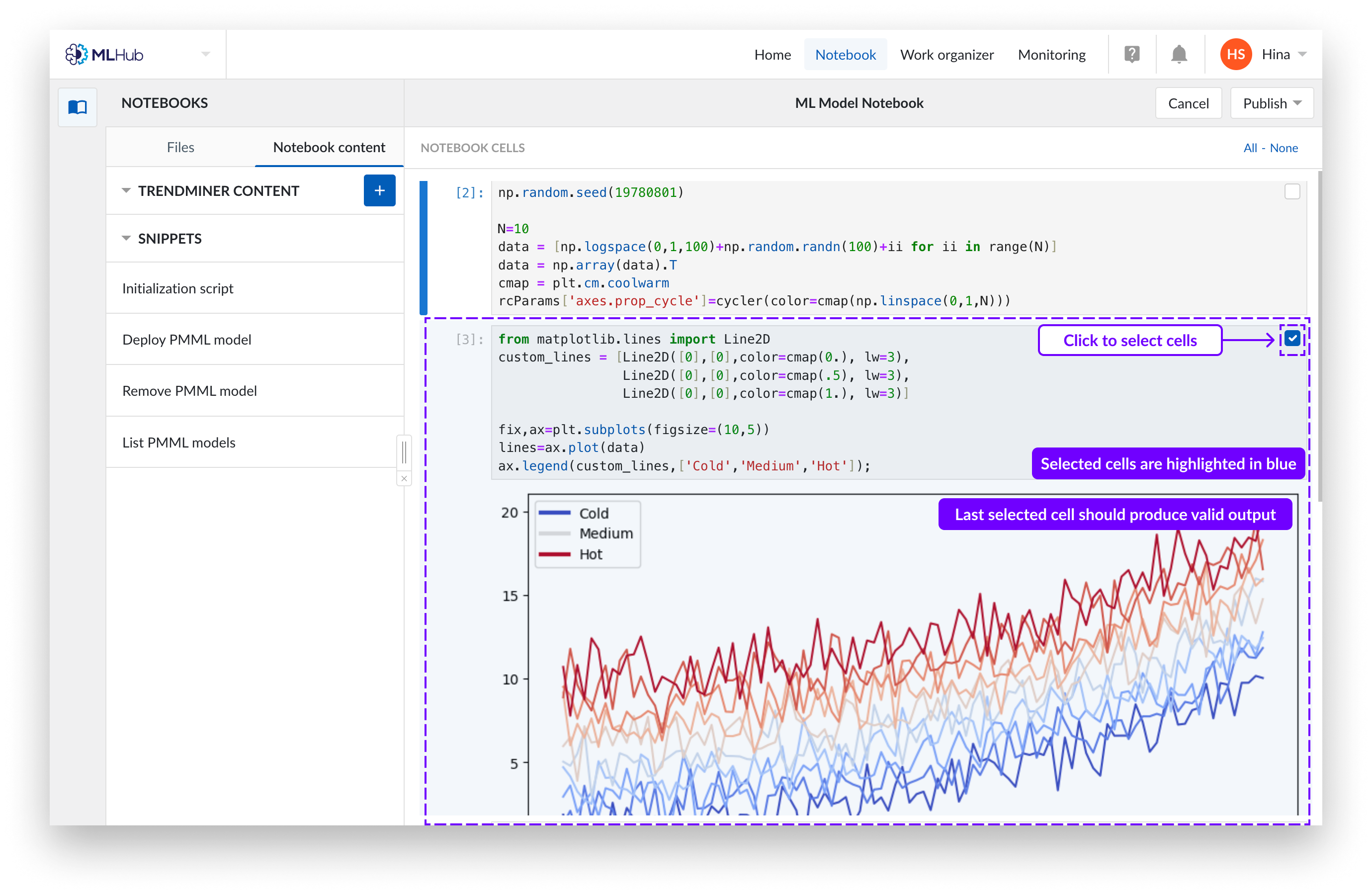

Pulse el botón "Publicar" en la esquina superior derecha.
Seleccione TODAS las celdas que sean relevantes para la salida que desea publicar, incluidas las sentencias "import" y las declaraciones de variables. Asegúrese de que la última celda seleccionada produce una salida válida. Puede seleccionar una celda haciendo clic en cualquier lugar de la misma, o utilizar las casillas de verificación de las esquinas superiores derechas.

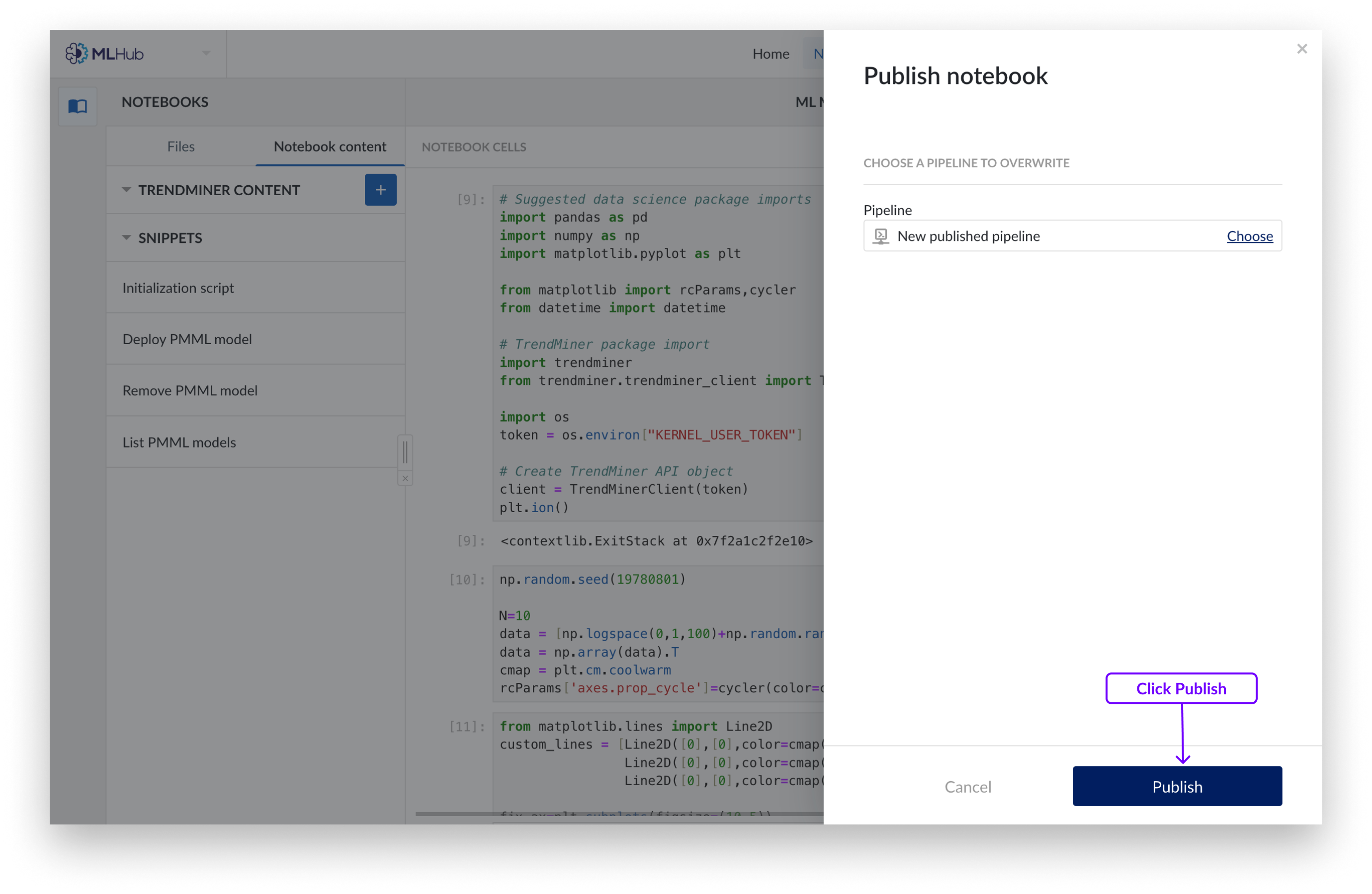

Puede publicar un Notebook en un nuevo pipeline o sobrescribir un pipeline existente.
Para publicar Notebook en un nuevo pipeline, rellene el nombre y especifique la ubicación de almacenamiento en el Organizador de trabajo. Haga clic en "Publicar" para confirmar la selección. Esto creará un objeto "pipeline", que es un mini cuaderno que contiene sólo las celdas seleccionadas. Las pipelines no tienen ninguna relación con sus cuadernos originales, son una entidad independiente.
Si actualiza un Notebook, tendrá que crear también un nuevo objeto pipeline.

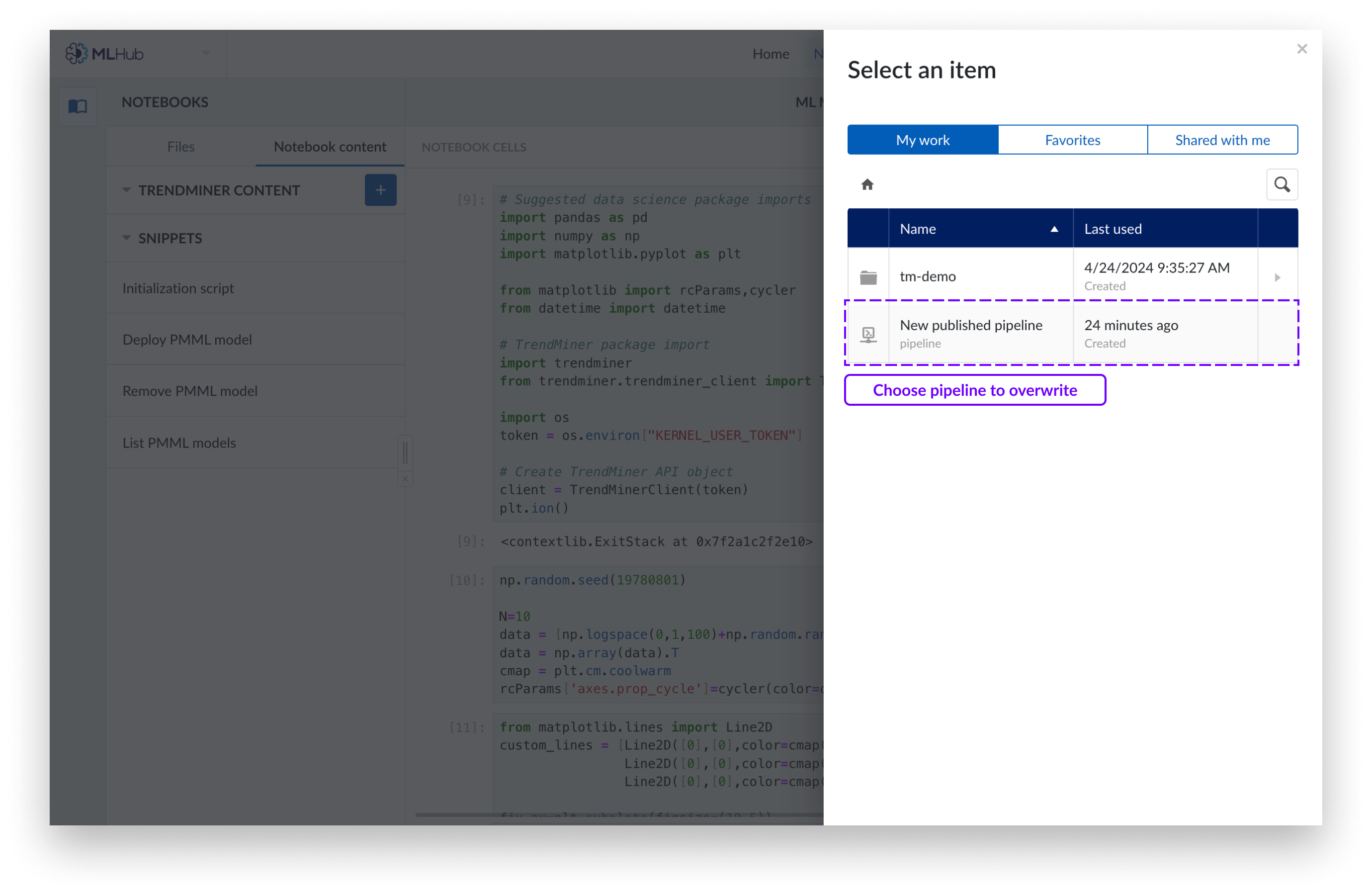

Si desea sobrescribir un pipeline existente, añada una descripción opcional y elija el pipeline del Organizador de trabajo que desea sobrescribir. Haga clic en «Publicar».
Ahora tendrá un objeto pipeline que contiene el código de las celdas que ha seleccionado.
