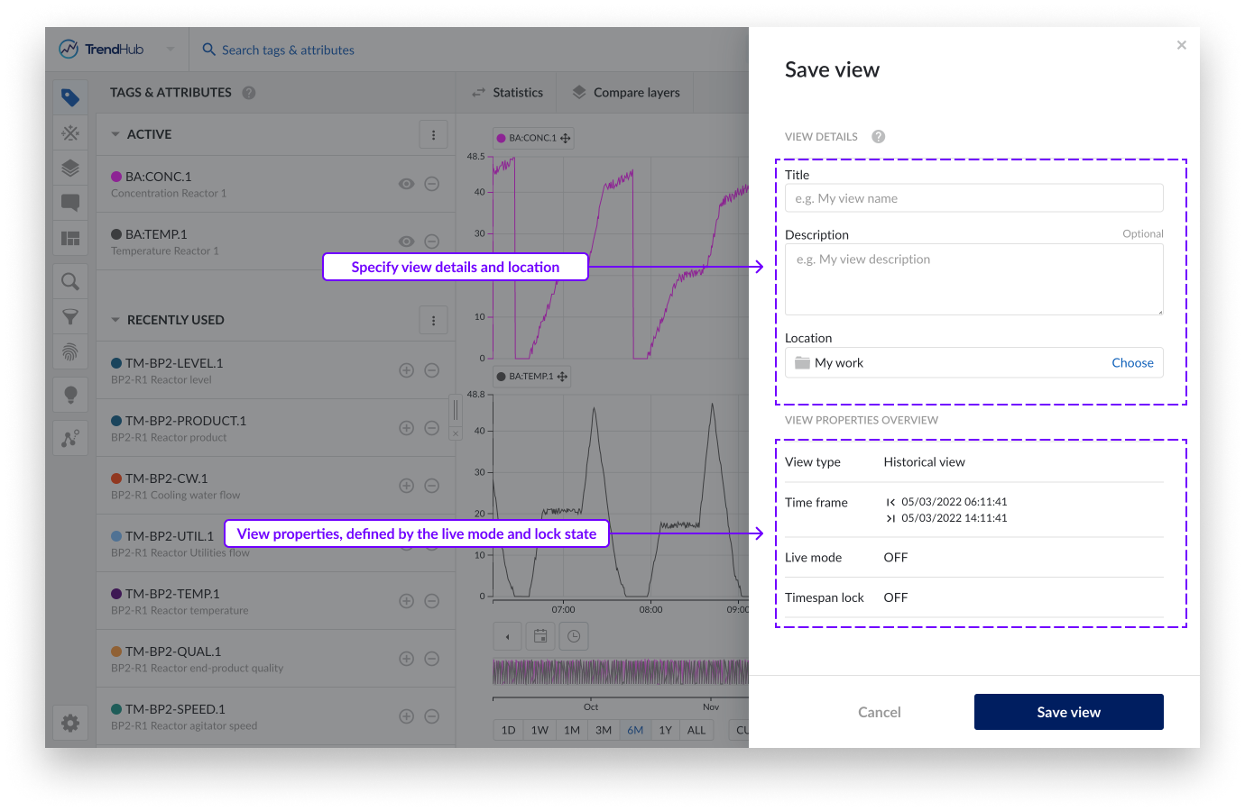

  2. Haga clic en el botón "Acciones" situado en la parte superior derecha de la vista principal y seleccione "Guardar como" en el desplegable, o haga clic directamente en el icono de guardar situado junto al nombre de la vista para abrir el panel de guardado.
  3. Aparecerá un panel "Guardar vista" en la parte derecha de la pantalla. Rellene los campos abiertos y elija una ubicación para guardar la vista.
  4. Pulse el botón "Guardar vista". El nombre de la vista guardada se indicará ahora en la barra de vistas.

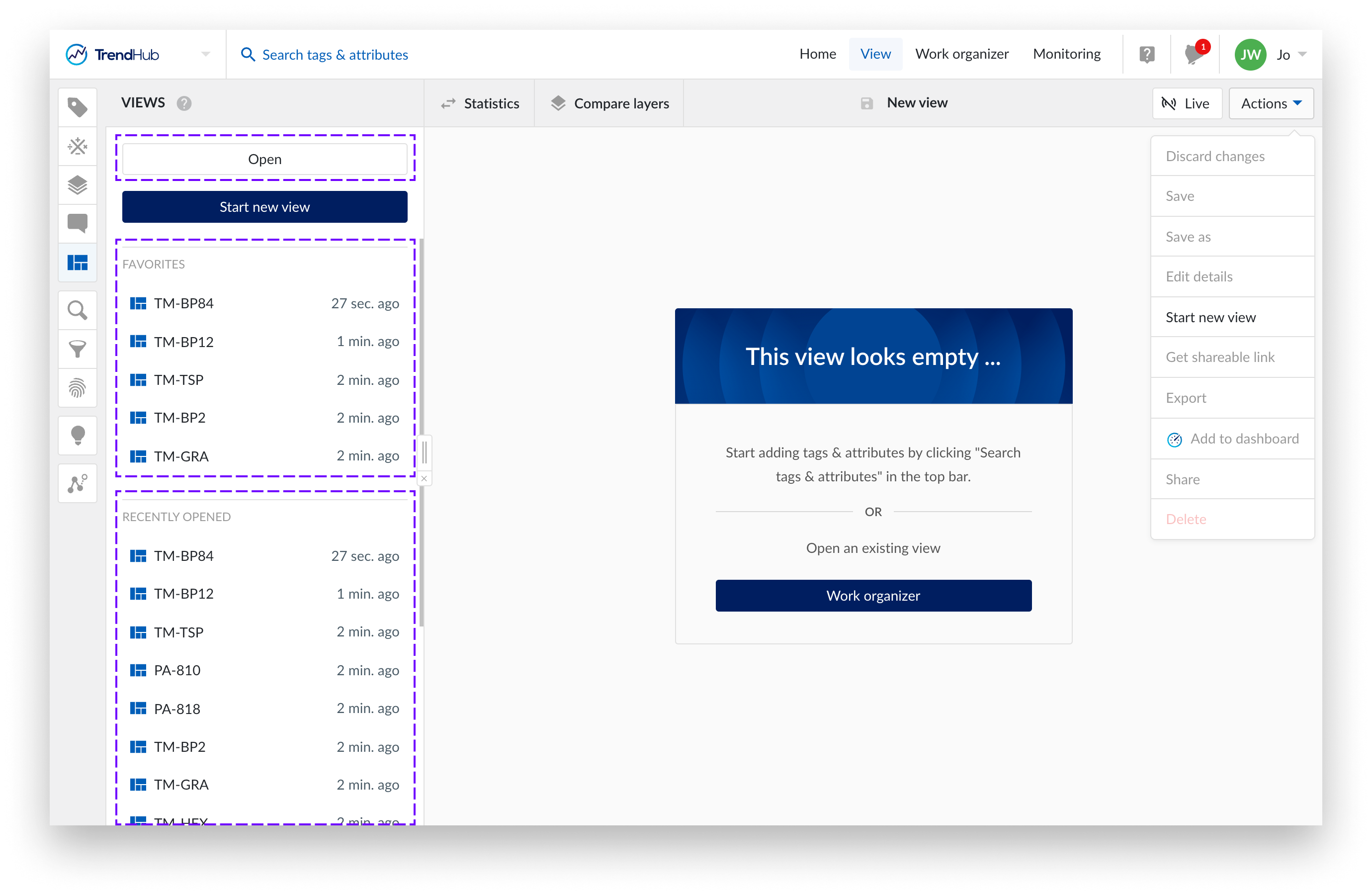

  • Desde la opción "Vistas" de la barra de menús. Esto abre un panel lateral derecho del organizador de trabajo, filtrado según el tipo de vista de TrendHub.
  • Desde el enlace Organizador del trabajo en la llamada a la acción cuando no hay tags activos. Esto abre el mismo panel del Organizador de trabajo en el lado derecho.
  • Desde el propio Organizador de trabajo, que se encuentra en la barra superior.
Los siguientes pasos explican cómo cargar una vista, partiendo de la opción "Vistas" de la barra de menús. Salvo la apertura inicial del organizador de trabajo, todos los pasos son exactamente iguales, independientemente del punto de partida.
Para cargar una vista, siga estos pasos:

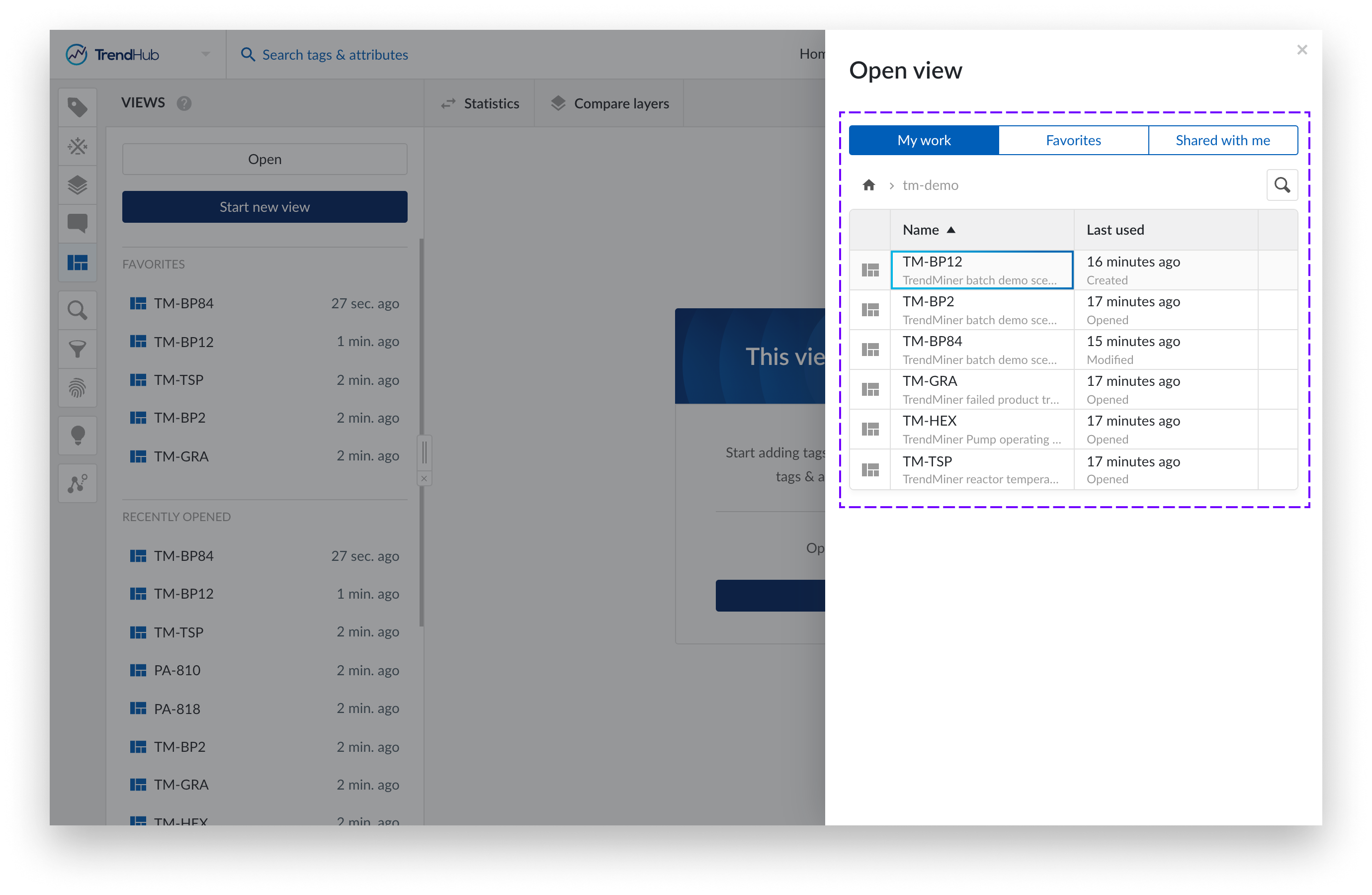

  1. Haga clic en "Vistas" en el menú de TrendHub SL1_Icon.png. Se abrirá un panel a la izquierda de la vista principal.
  2. Haga clic en el botón "Abrir" situado dentro del panel. Esta acción abrirá el panel lateral del Organizador de trabajo, filtrado por el tipo de vista de TrendHub. También puede acceder directamente a una vista desde sus listas de "Favoritos" o "Abiertas recientemente".

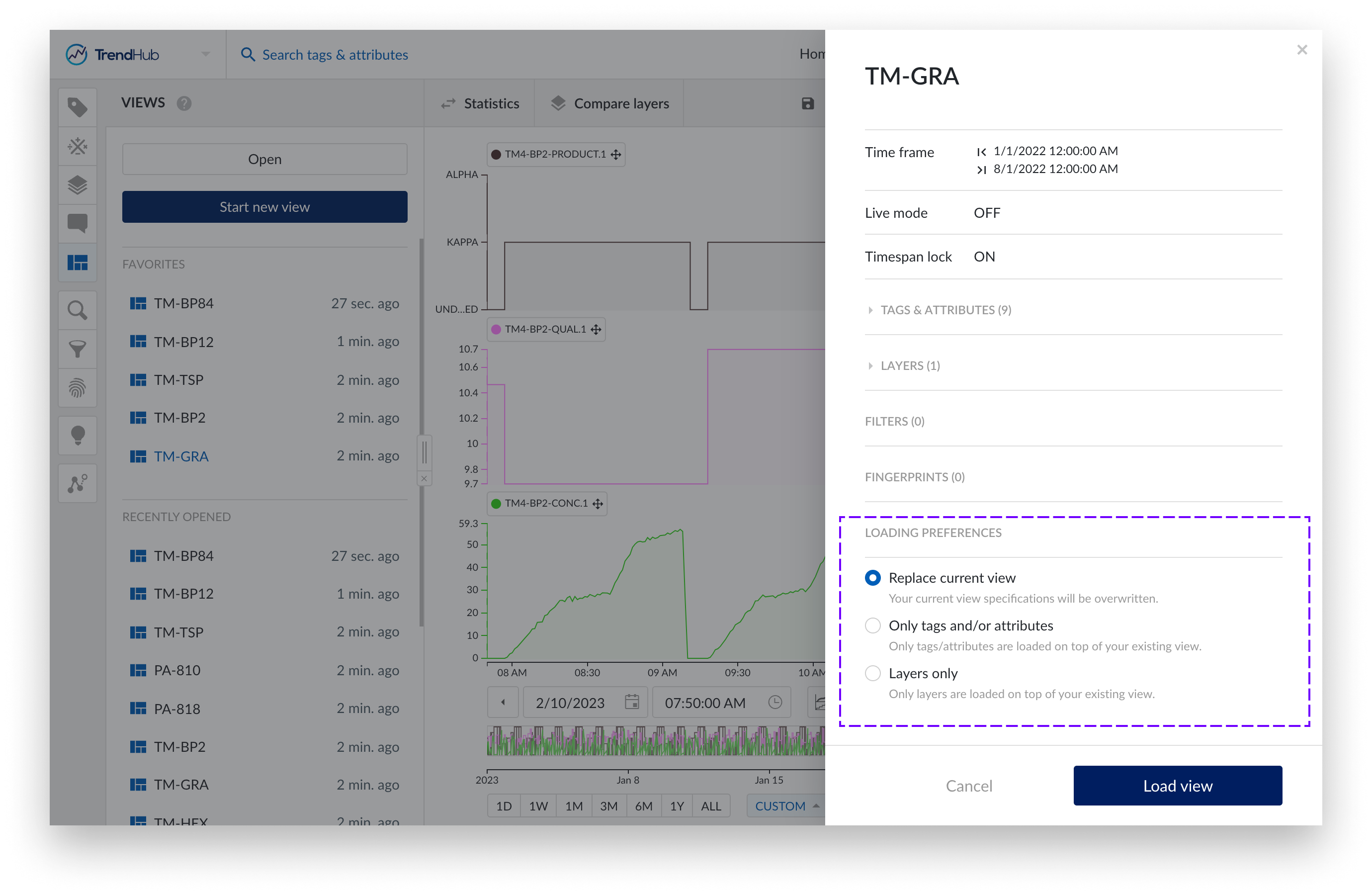

  3. Seleccione la vista que desea abrir. Se abrirá un panel de detalles para la vista elegida que contiene toda la información de la vista guardada.
  4. Seleccione la acción de carga que debe realizarse en la sección de preferencias de carga y pulse "Cargar vista" para ejecutar la acción de carga.
    1. Reemplazar vista actual: Se eliminará todo lo que hay actualmente en la pantalla y se cargarán todos los ajustes de la vista guardada.
    2. Sólo tags y/o atributos: El marco temporal visualizado y las capas actuales permanecerán sin cambios. Los tags de la visualización guardada se añadirán a la lista de tags activa actual.
    3. Sólo capas: El marco temporal visualizado actual, las capas y los tags activos permanecerán sin cambios. Las capas de la vista guardada se añadirán como subcapas adicionales.

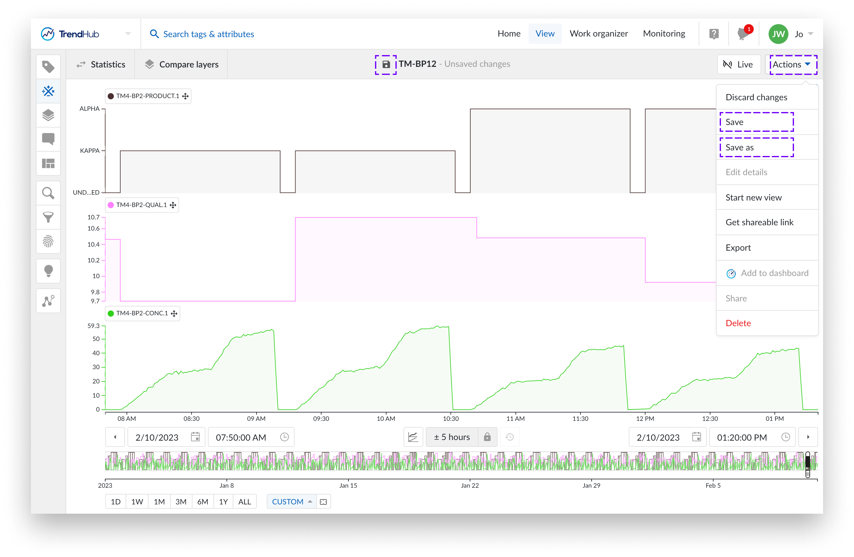

El nombre de una vista actualmente abierta se indica en la barra de vistas. En cuanto se realice algún cambio (por ejemplo, se modifica el marco temporal visualizado, se añaden nuevos tags, ...), TrendMiner indicará que la vista contiene cambios sin guardar.
Haga clic en el botón "Acciones" y seleccione "Guardar" en el desplegable para guardar los cambios aplicados, o haga clic directamente en el icono de guardar situado junto al nombre de la vista. Seleccione "Guardar como" para guardar la visualización actual como una nueva vista.

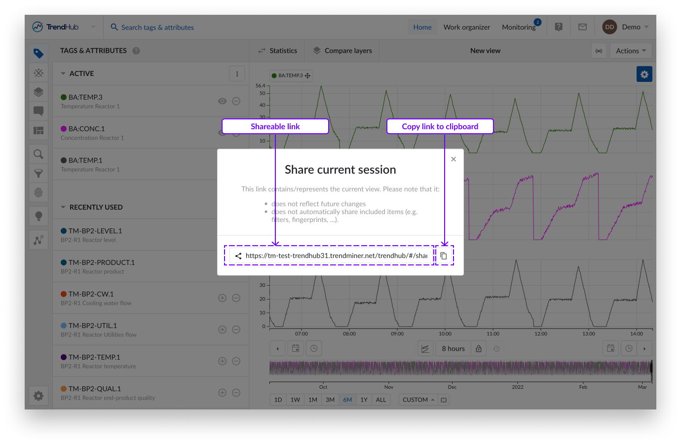

Un enlace compartible, en cambio, es una referencia estática a todo lo que se visualizó en el momento en que se creó el enlace. No se tienen en cuenta los cambios futuros. Un enlace compartible también puede crearse para visualizaciones no guardadas.
Para crear un enlace compartible, haga clic en "Acciones" y seleccione "Obtener enlace compartible" en el desplegable. Podrá copiar fácilmente el enlace desde la ventana emergente.
