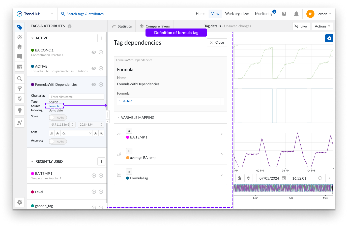

Una vez añadida al gráfico, la definición completa del tag puede consultarse haciendo clic en la fuente en los detalles del tag. El panel de dependencia del tag muestra cómo se ha construido el tag y permite navegar por los detalles de todos los tags subyacentes. Ver Este artículo para obtener más información sobre el navegador de dependencia de tags.

Una vez añadido al gráfico, puede consultarse la definición completa del tag haciendo clic en el enlace de la fuente en los detalles del tag. El panel de dependencia del tag muestra cómo se ha construido el tag y permite navegar por los detalles de todos los tags subyacentes.
