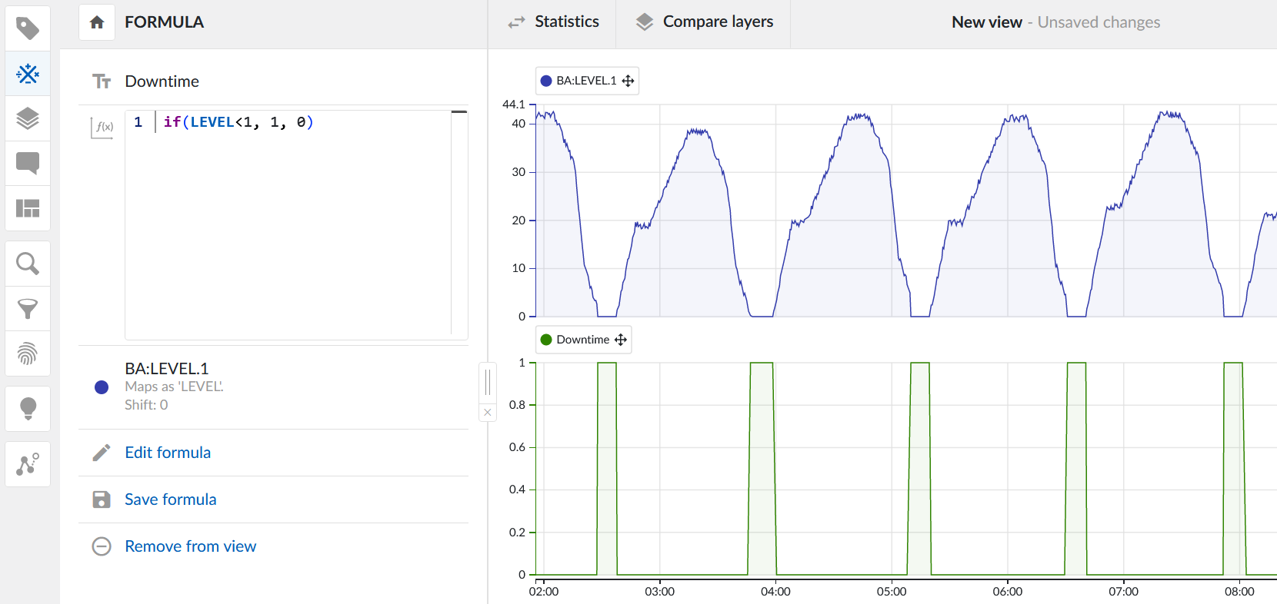

Fórmula para tags analógicos/ discretos (tiempo de inactividad)
if(LEVEL<1, 1, 0)
Asignación de variables:
  • NIVEL = tag de nivel (sin desplazamiento)

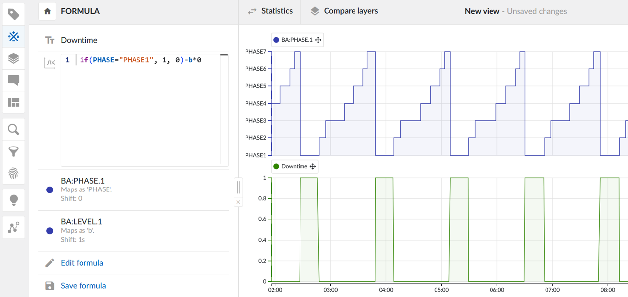

Fórmula para los tags de cadena (tiempo de inactividad):
if(PHASE="PHASE1", 1, 0)-b*0
  • FASE = etiqueta de nivel (sin turno)
  • b = cualquier etiqueta analógica de alta frecuencia (desplazamiento: 1 s)
  • Aquí utilizamos el siguiente truco: Etiqueta de fórmula escalonada

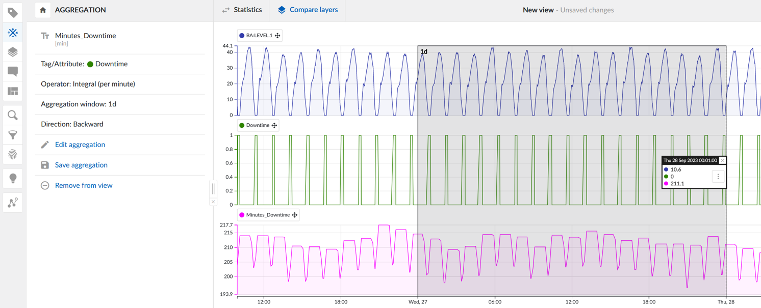

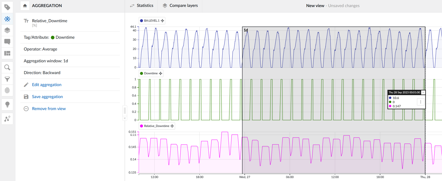

  • Crear un nuevo Generador de Tags Agregar con la siguiente configuración:
    • Operador: PROMEDIO para el valor relativo o INTEGRAL (por minuto) para el tiempo en minutos
    • Dirección: ATRÁS,
    • Agregado por: 24 HORAS
  • Recuerde que la agregación tiene una ventana móvil y que cada valor se refiere a las últimas 24 horas.
  • Fije la Vista principal en el periodo que le interese y abra la tabla Estadísticas o Comparar capas.
  • El parámetro Media (AVG) muestra el valor relativo y el parámetro Integral (/d) muestra el tiempo de inactividad o de actividad en días.
