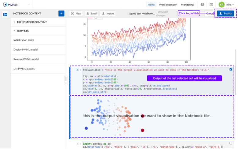

Si tiene una celda de salida de Notebook con un resultado interesante o una visualización que desea compartir, puede publicarla en un objeto de canalización de Notebook.
Pasos:

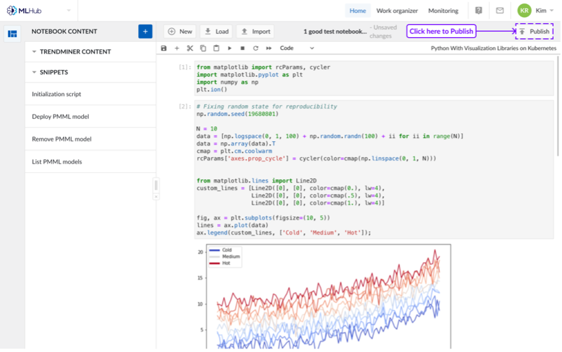

Pulse el botón "Publicar" en la esquina superior derecha.

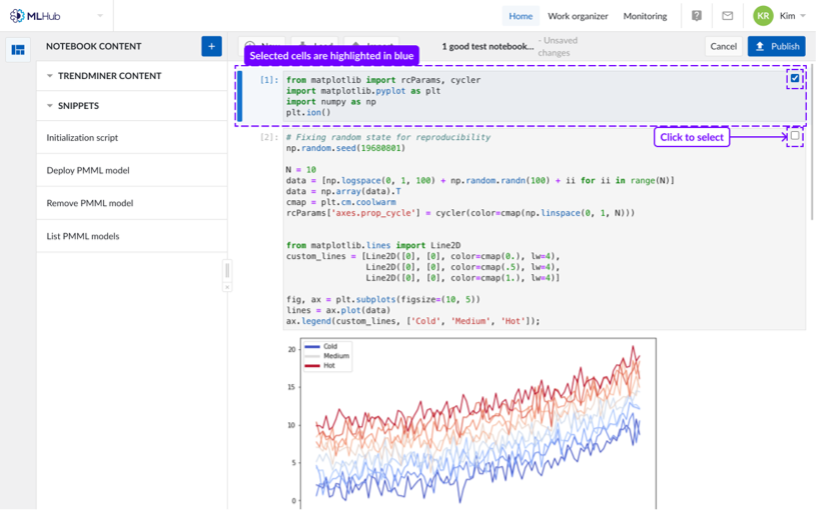

Seleccione TODAS las celdas que sean relevantes para la salida que desea publicar, incluidas las sentencias "import" y las declaraciones de variables. Asegúrese de que la última celda seleccionada produce una salida válida. Puede seleccionar una celda haciendo clic en cualquier lugar de la misma, o utilizar las casillas de verificación de las esquinas superiores derechas.

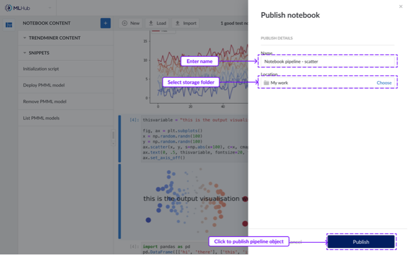

Vuelva a hacer clic en "Publicar". Aquí puede dar un nombre a la canalización y especificar una ubicación de almacenamiento en el Organizador de trabajo. Esto creará un objeto 'pipeline', que es una especie de mini bloc de notas que contiene sólo las celdas seleccionadas. Los pipelines no tienen ninguna relación con sus cuadernos de origen, son una entidad aparte.Si actualiza el cuaderno, tendrá que crear también un nuevo objeto pipeline.
Pulse el botón "Publicar" en la parte inferior derecha.
Esto creará un objeto pipeline que contendrá el código de las celdas que haya seleccionado.
