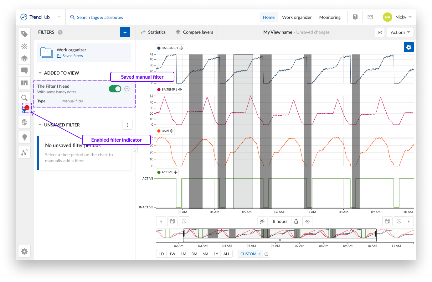

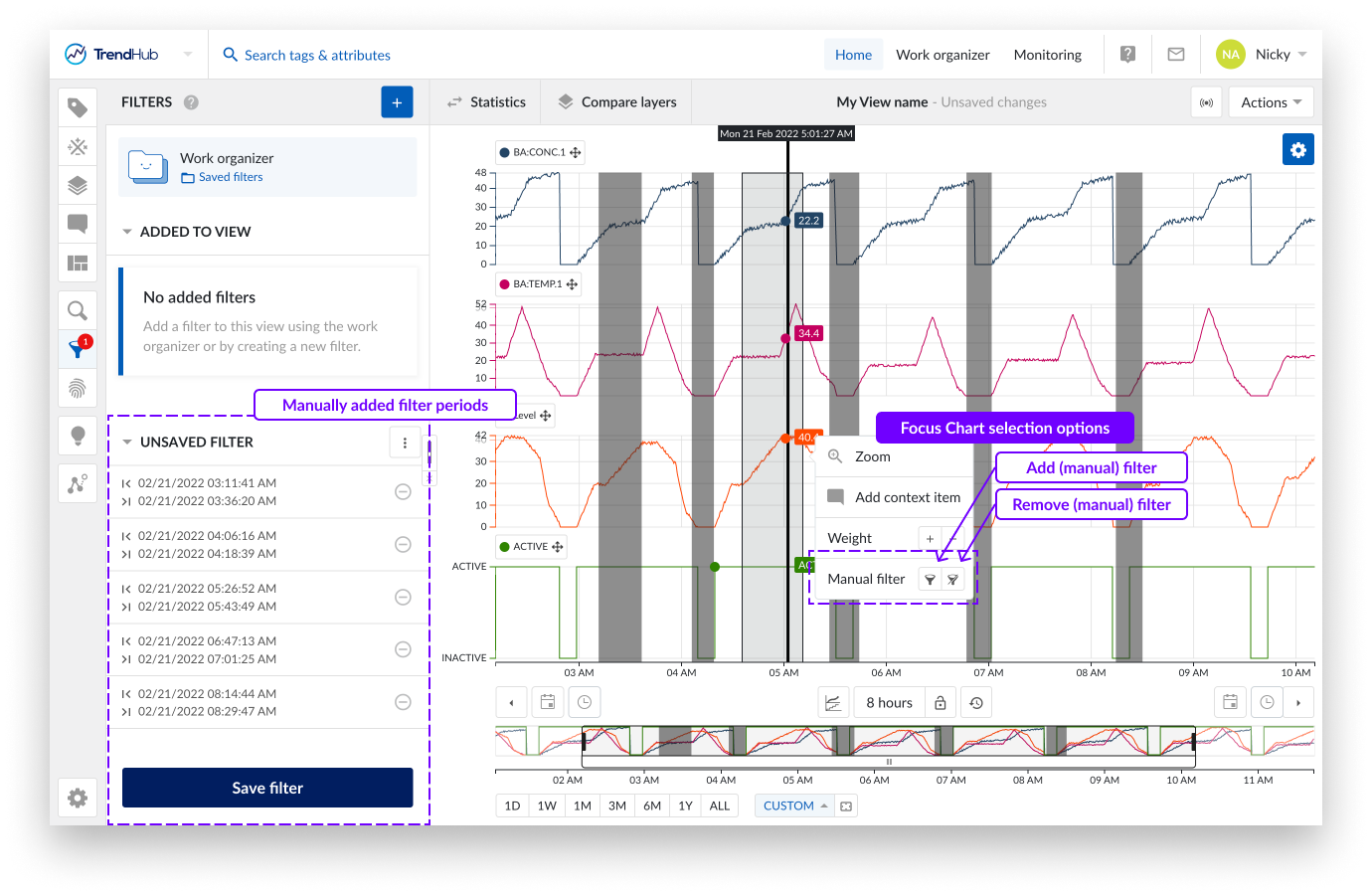

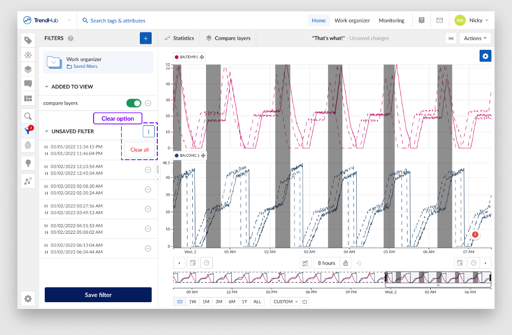

Una vez añadido un filtro manualmente, se colocará en la sección "Filtro no guardado" del menú de filtros. Cuando los filtros están activos, en el icono del menú del filtro aparece un punto rojo con un número. Esto indica el número de filtros activos.
En los gráficos de tendencias, se crea un filtro seleccionando un periodo de tiempo en el gráfico de enfoque y pulsando a continuación el botón de la opción de filtro.
Para volver a incluir el periodo en análisis posteriores, vuelva a seleccionarlo y pulse el botón de eliminar filtro.

La eliminación de filtros manuales basados en búsquedas también es posible en la sección Filtro no guardado del menú del filtro. Puede eliminar un periodo concreto haciendo clic en el botón de eliminación o eliminar todos los filtros utilizando la opción "Borrar todo" situada bajo el botón de acciones.

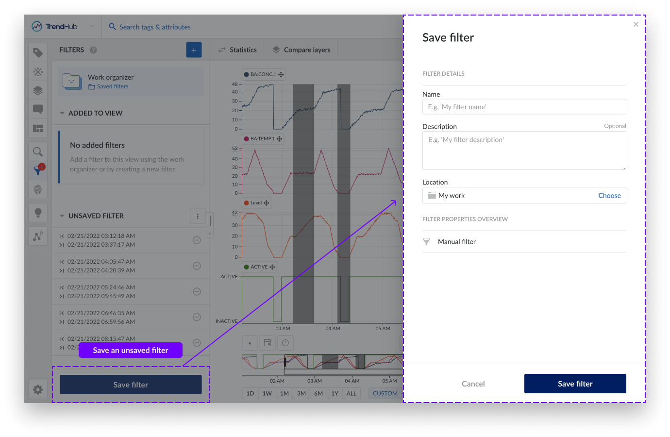

Aunque es más probable que los filtros añadidos manualmente se utilicen para un filtrado ad hoc, también pueden guardarse para su uso posterior.
Para guardar estos periodos añadidos manualmente, navegue hasta el menú del filtro. Debajo de los periodos resaltados, encontrará el botón "Guardar filtro". Al hacer clic en este botón, se abre un panel lateral desde la derecha en el que puede proporcionar un nombre y una descripción del filtro, y elegir dónde guardar este filtro en el Organizador de trabajo. Debajo de los campos de entrada verá el resumen de las propiedades del filtro, que describe el tipo de filtro.
Pulse el botón "Guardar filtro" para guardar el filtro. Una vez guardado este filtro manual, lo encontrará en la sección Añadidos a la vista del menú de filtros. El tipo de filtro indica el origen de los filtros guardados.

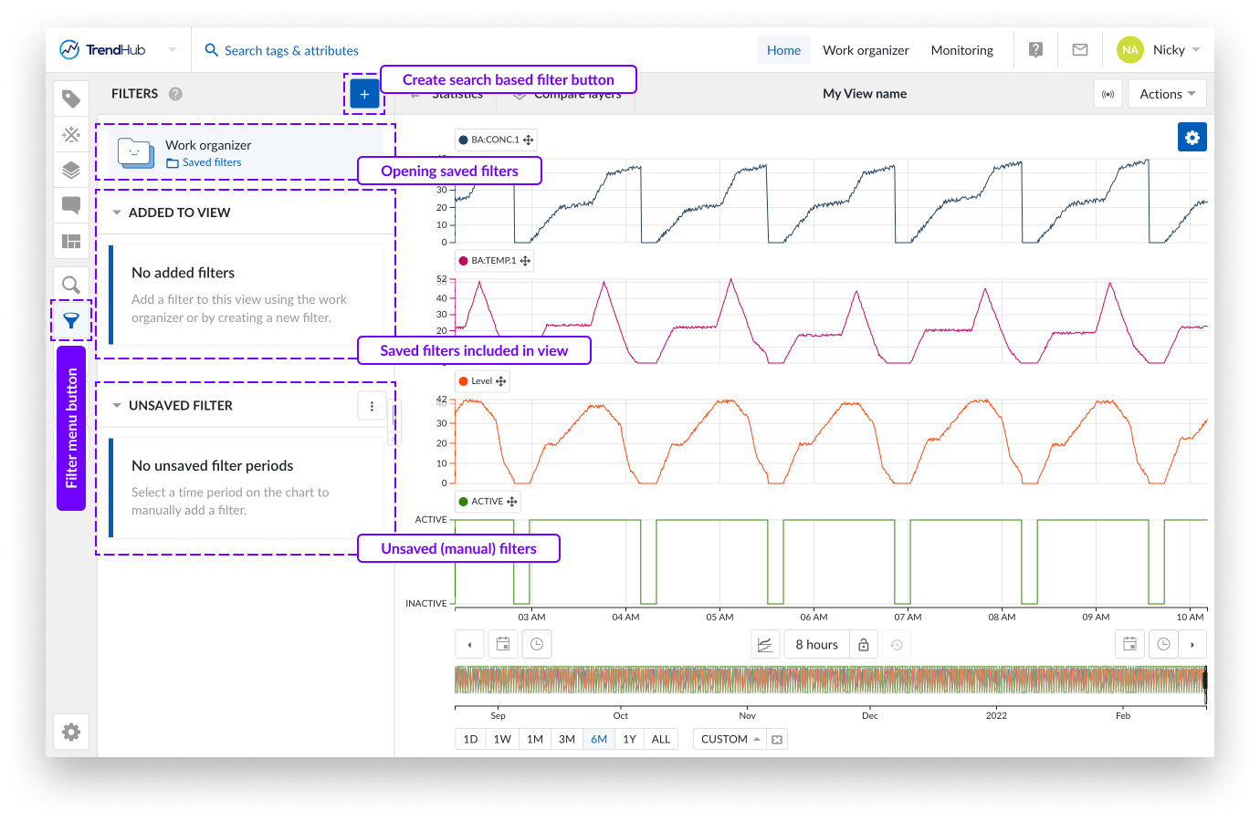

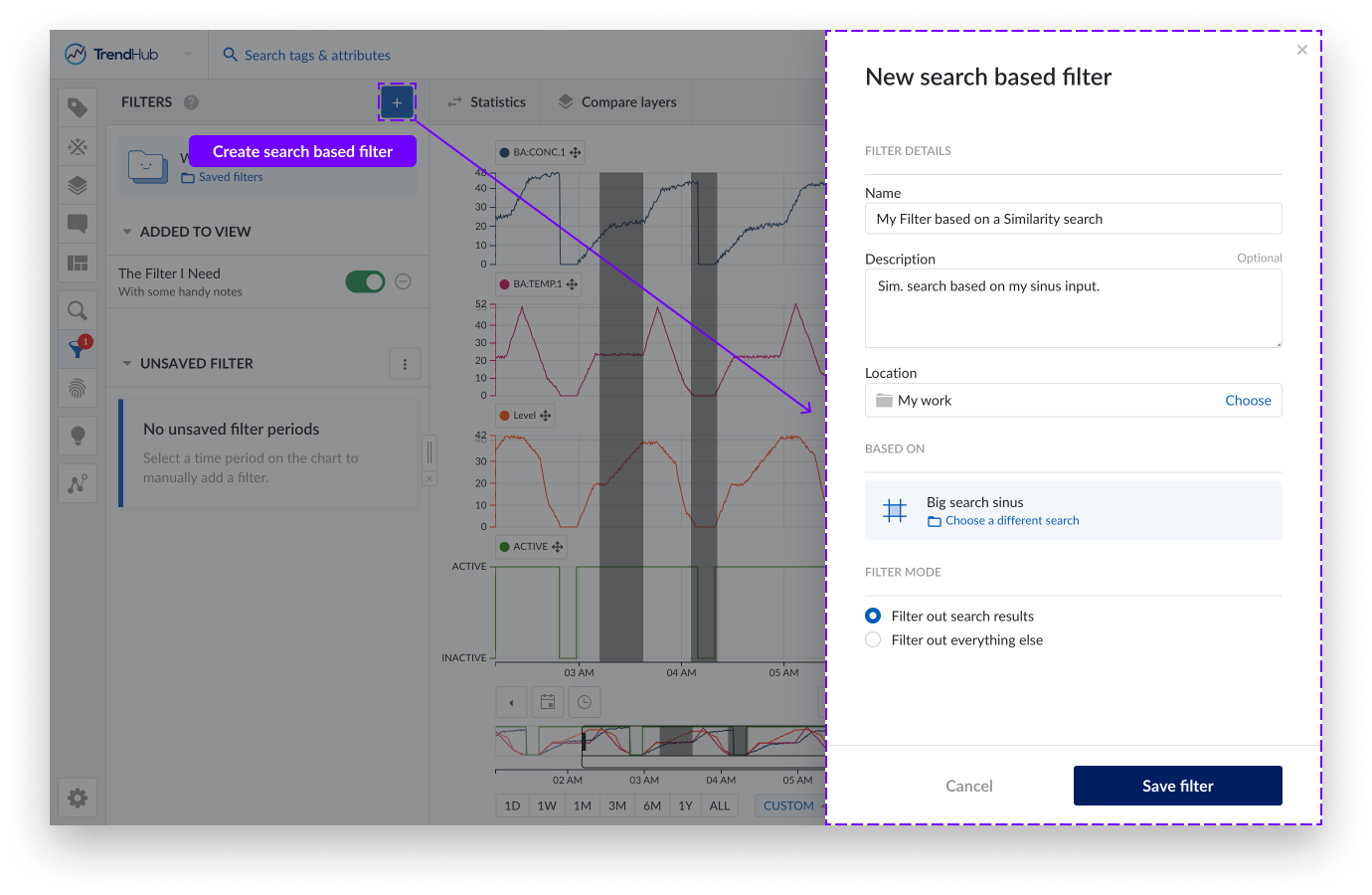

Para crear un filtro basado en una búsqueda, primero necesita tener una búsqueda guardada. Si ha guardado una búsqueda, puede empezar a crear un filtro pulsando el botón azul con el signo más (crear filtro basado en una búsqueda) en la cabecera del menú de filtros.
Una vez pulsado el botón de añadir filtro basado en la búsqueda, aparecerá un panel en el lado derecho en el que podrá definir su filtro basado en la búsqueda y guardarlo de inmediato.
  • Introduzca un nombre y una descripción para su filtro basado en la búsqueda
  • Seleccione la búsqueda de su interés en la sección "Basado en
  • El modo Filtro tiene dos opciones:
    • "Filtrar los resultados de la búsqueda" crea un filtro para todos los resultados de la búsqueda
    • "Filtrar todo lo demás" filtra todo lo que hay entre los resultados de la búsqueda
La opción de ubicación está configurada por defecto en "Mi trabajo".
Al hacer clic en el botón de confirmación "Guardar filtro", situado en la parte inferior del panel lateral, se guarda el filtro basado en la búsqueda. Una vez guardado este filtro basado en la búsqueda, se añade a la sección "Añadido a la vista" y se activa por defecto.

Una vez colocado un Filtro en la sección Añadido a la vista, por creación o añadiendo uno guardado, podrá ver las acciones para activar/desactivar el filtro o para eliminarlo junto al nombre.
Para abrir un filtro guardado, haga clic en el bloque azul claro Organizador de trabajo. Se abrirá un panel lateral en el que podrá buscar el filtro deseado. Una vez añadido un filtro, se añade a la sección Añadido a la vista del menú de filtros.

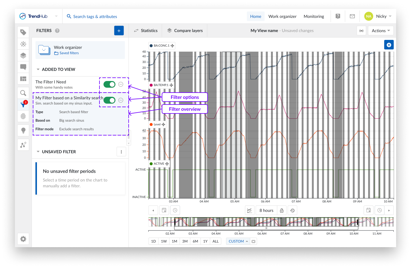

Al hacer clic en cualquier lugar de un filtro (excepto en las opciones de la derecha) se abre una pequeña sección de detalles sobre el filtro. Esto revela información sobre el tipo, que puede ser Filtro manual o Filtro basado en búsqueda.
Para los filtros basados en la búsqueda se muestran más detalles sobre la búsqueda utilizada y qué modo de Filtro está activo (excluir o incluir resultados de búsqueda).
Cambio de filtros
Los Filtros pueden activarse o desactivarse mediante los botones de alternancia. Cada vez que se activa un filtro basado en la búsqueda, la búsqueda correspondiente calcula los resultados necesarios y filtra los periodos de tiempo en función de los resultados de la búsqueda y del modo de filtro que se haya establecido.
