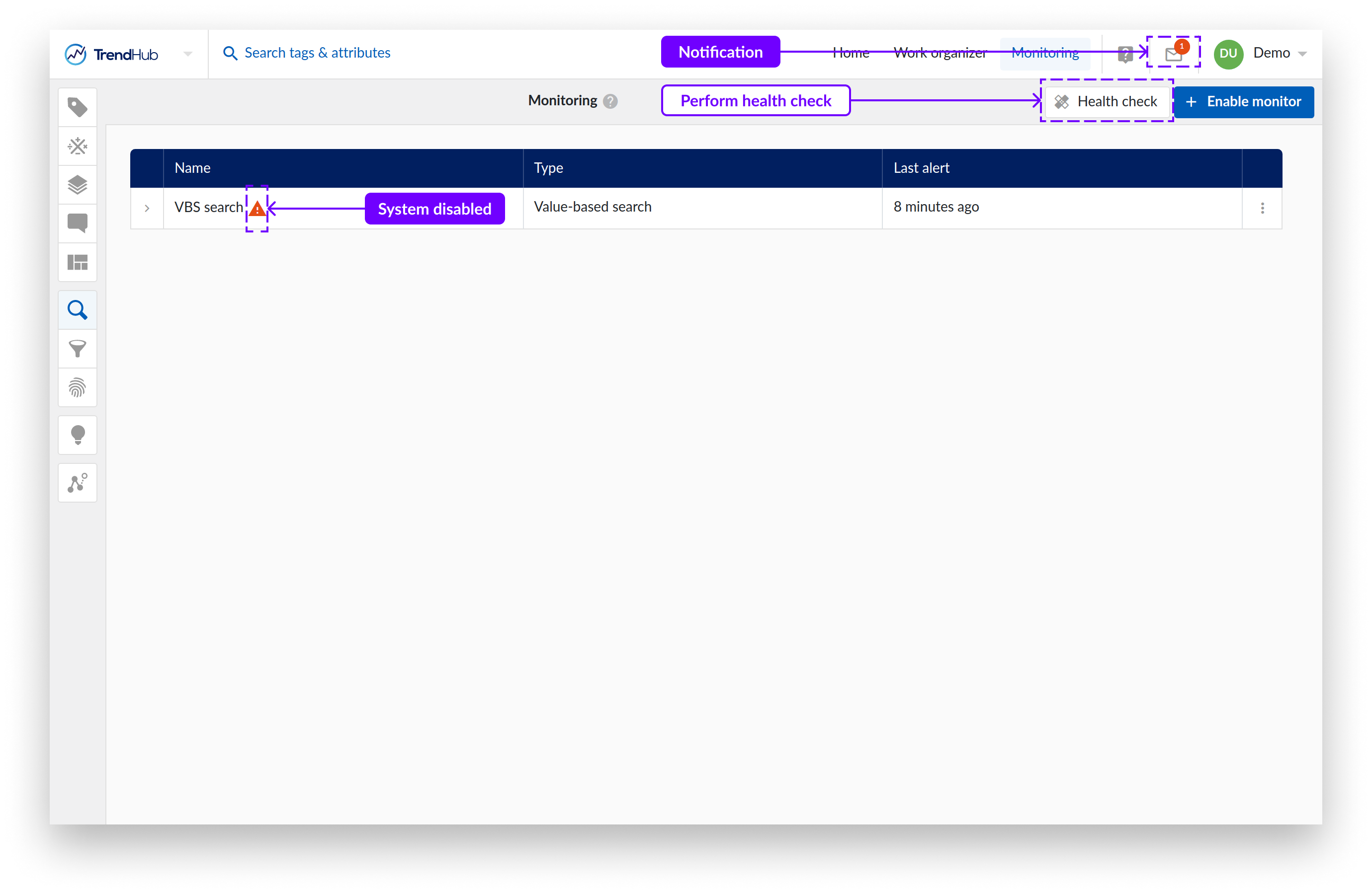

Wenn bei der automatischen Prozessüberwachung Probleme auftreten, wird der betreffende Monitor auf "System deaktiviert" gesetzt, was in der Monitoringübersicht durch ein rotes Warnsymbol angezeigt wird.

Diese Einstellung sorgt dafür, dass Sie immer den richtigen Überblick über den Status Ihrer aktivierten Monitore haben, d.h. welche Monitore sich in einem gesunden Zustand befinden und welche nicht. Für jeden Monitor, der auf "System deaktiviert" geht, wird eine Benachrichtigung verschickt, die die Ursache beschreibt.
TrendMiner sucht nicht mehr nach Ergebnissen für Monitore, die vom System deaktiviert wurden.
Wenn der Tagzugriff wiederhergestellt ist oder der ausgefallene Monitor so bearbeitet ist, dass er einen gültigen und vorhandenen Context Item Type verwendet, können Sie alle deaktivierten Monitore auf einmal wieder aktivieren, indem Sie auf die Schaltfläche Gesundheits-Check in der Kopfzeile der Monitoring-Übersicht klicken. Wenn der Gesundheits-Check abgeschlossen ist, wird eine Benachrichtigung mit der Anzahl der Monitore versandt, die nicht aktiviert werden konnten.
