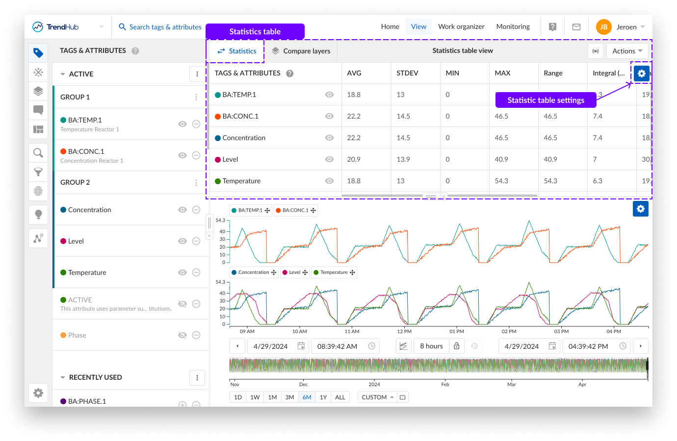

Statistik-Tabelle
In der Statistik-Tabelle können Sie verschiedene deskriptive Statistiken für den Zeitraum einsehen, der im Fokusdiagramm visualisiert wird.

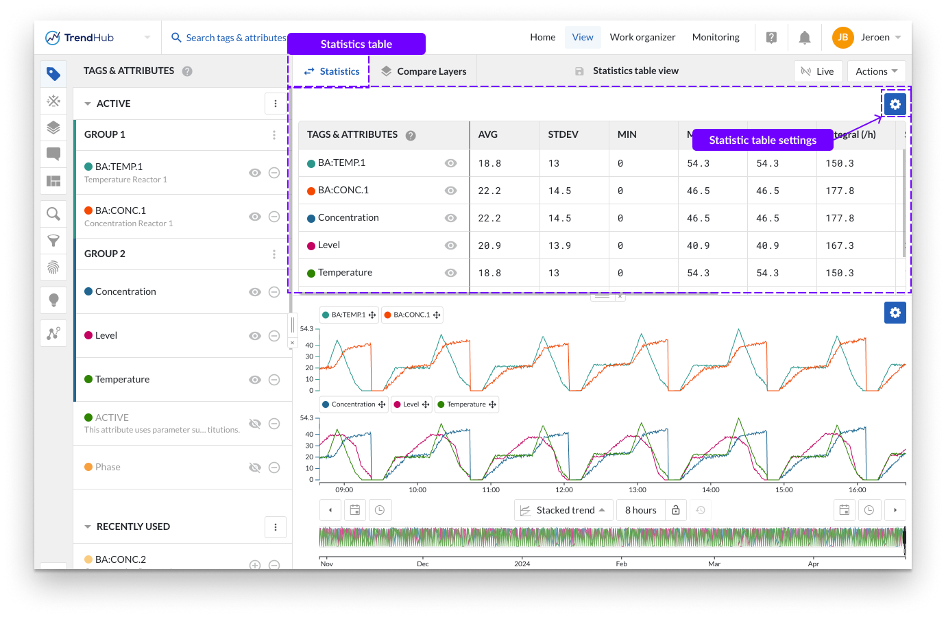

Sobald ein Tag oder Attribut zur Liste der aktiven Tags hinzugefügt wird, kann die Statistik-Tabelle angezeigt werden. Die Tabelle berechnet alle deskriptiven Statistiken für alle aktiven Tags und Attribute.
Die Statistik-Tabelle bleibt so lange sichtbar, wie die Registerkarte Tabelle in der Ansichtsleiste ausgewählt ist. Mit dem praktischen Griff zur Größenänderung in der Mitte unterhalb der Tabelle können Sie die Höhe der Statistik-Tabelle vergrößern oder verkleinern. Sie können die Tabelle auch schließen, indem Sie auf die Registerkarte Tabelle in der Ansichtsleiste oder auf das Kreuz neben dem Griff zur Größenänderung klicken.
Wenn Filter aktiv sind, werden die Statistiken nur auf den nicht gefilterten Daten innerhalb des visualisierten Zeitrahmens berechnet.
Die Werte der Tabelle werden automatisch aktualisiert, wenn Sie eine zeitbezogene Änderung im Fokusdiagramm vornehmen.
Innerhalb der Tabelle können Sie einige Aktionen durchführen:
  • Spalten sortieren
  • Anpassen der Spaltenbreite
  • Tags ausblenden

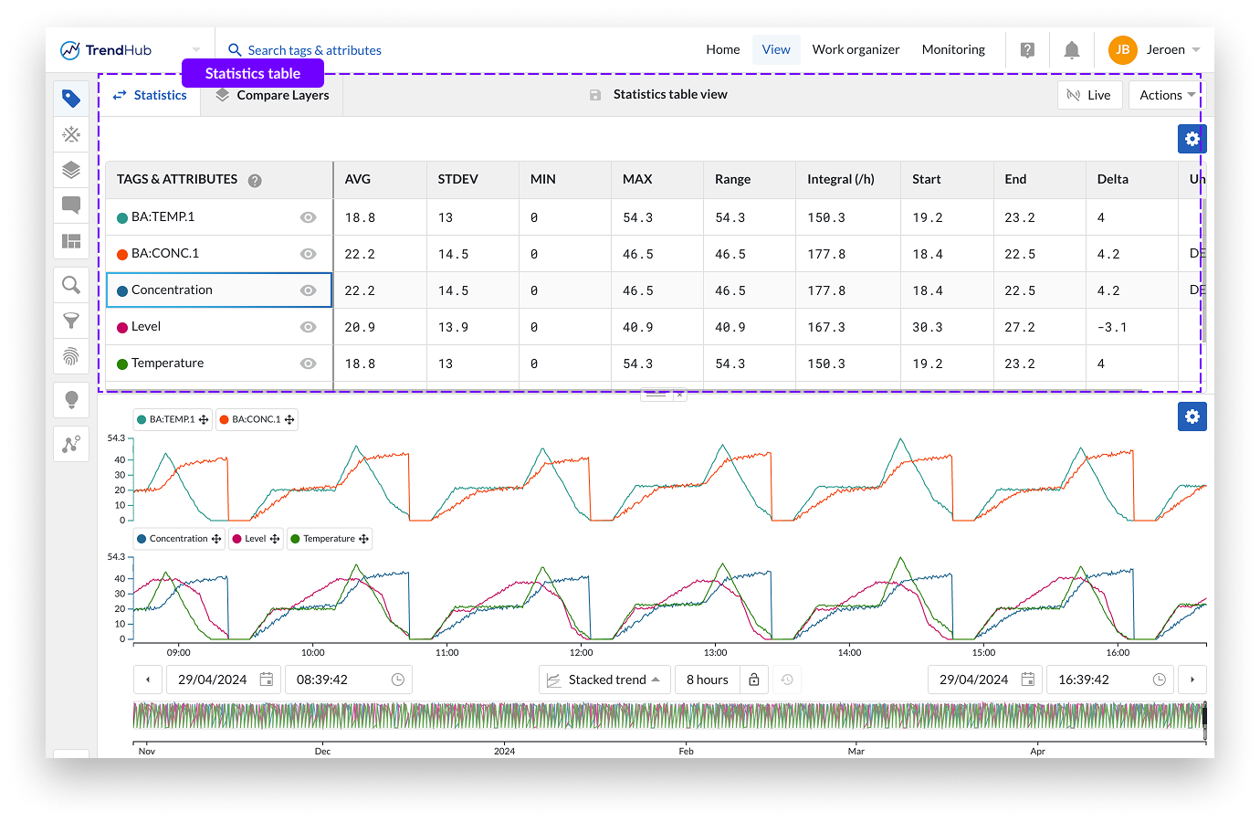

Jede Spalte kann sortiert werden. Klicken Sie dazu einfach auf die Spaltenüberschrift. Wenn Sie auf eine Spaltenüberschrift klicken, wird die angewandte Sortierung angezeigt, z.B. ein Pfeilsymbol nach oben/unten (aufsteigend/absteigend) oder kein Pfeil (Sortierung nicht aktiv). Es kann jeweils eine Spalte sortiert werden, auch die Spalte Tags & Attribute. Wenn keine Sortierung angewendet wird, entspricht die Reihenfolge der Tags der Reihenfolge in der aktiven Tag-Liste.
Als letzte Aktion können Sie Tags und Attribute neben den Tagnamen ein- oder ausgeblendet.
Ausgeblendete Tags und Attribute werden ebenfalls in der Statistik-Tabelle angezeigt.

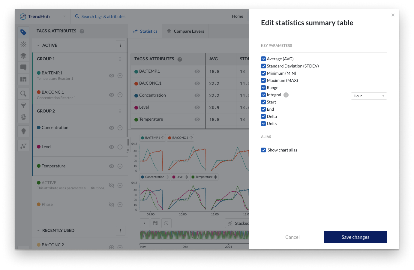

Die Statistik-Tabelle verfügt über eine Reihe von Einstellungen, die Sie ändern können. Um das Einstellungsfenster für die Statistik-Tabelle zu öffnen, klicken Sie auf die blaue Schaltfläche Einstellungen oben rechts in der Tabelle.
Im Abschnitt „Zusammenfassende Statistiktabelle bearbeiten“ können Sie die statistischen Parameter auswählen, die für Sie von Interesse sind und die Sie in der Tabelle sehen möchten. Außerdem können Sie auswählen, dass immer das Diagramm-Alias statt des Tag-Namens angezeigt wird.
Standardmäßig sind alle Statistiken aktiviert. Sie können diejenigen ausblenden, die für Ihre aktuelle Sitzung nicht relevant sind. Beim Speichern einer Ansicht werden die aktivierten Statistiken gespeichert. Bei Verwendung einer Statistiktabelle in DashHub werden nur die aktivierten Statistiken visualisiert.TrendHub-Ansicht Kachel
Die folgenden deskriptiven Statistiken sind verfügbar:
  • Mittelwert: Zeigt eine Spalte mit dem Mittelwert für alle aktiven Tags und Attribute im visualisierten Zeitrahmen.
  • Standardabweichung (Std. Abw.): Zeigt die Standardabweichung für jedes der aktiven Tags und Attribute im visualisierten Zeitrahmen
  • Minimum (MIN): Zeigt eine Spalte mit dem Minimum für alle aktiven Tags und Attribute im visualisierten Zeitrahmen.
  • Maximum (MAX): Zeigt eine Spalte mit dem Maximum für alle aktiven Tags und Attribute im visualisierten Zeitrahmen.
  • Spannweite: Zeigt eine Spalte mit der Differenz zwischen dem Minimum- und dem Maximum für alle aktiven Tags und Attribute im visualisierten Zeitrahmen.
  • Integral: Zeigt eine Spalte mit den Integralwerten für alle aktiven Tags und Attributes innerhalb des visualisierten Zeitrahmens an. Bei Verwendung der Integralberechnung müssen Sie die Zeiteinheit des Quell-Tags angeben. Diese Einheit wird auf alle aktiven Tags angewendet, da die Auswahl unterschiedlicher Zeiteinheiten pro Tag derzeit nicht unterstützt wird.
  • Start: Zeigt eine Spalte mit dem Wert für jedes der aktiven Tags und Attribute zu Beginn des visualisierten Zeitrahmens.
  • Ende: Zeigt eine Spalte mit dem Wert für jedes der aktiven Tags und Attribute am Ende des visualisierten Zeitrahmens.
  • Delta: Zeigt eine Spalte mit der Differenz zwischen dem Start- und Endwert für alle aktiven Tags und Attribute im visualisierten Zeitrahmen an.
  • Maßeinheiten: Zeigt eine Spalte mit den Einheiten an, die in dem Tag oder Attribut festgelegt sind.
