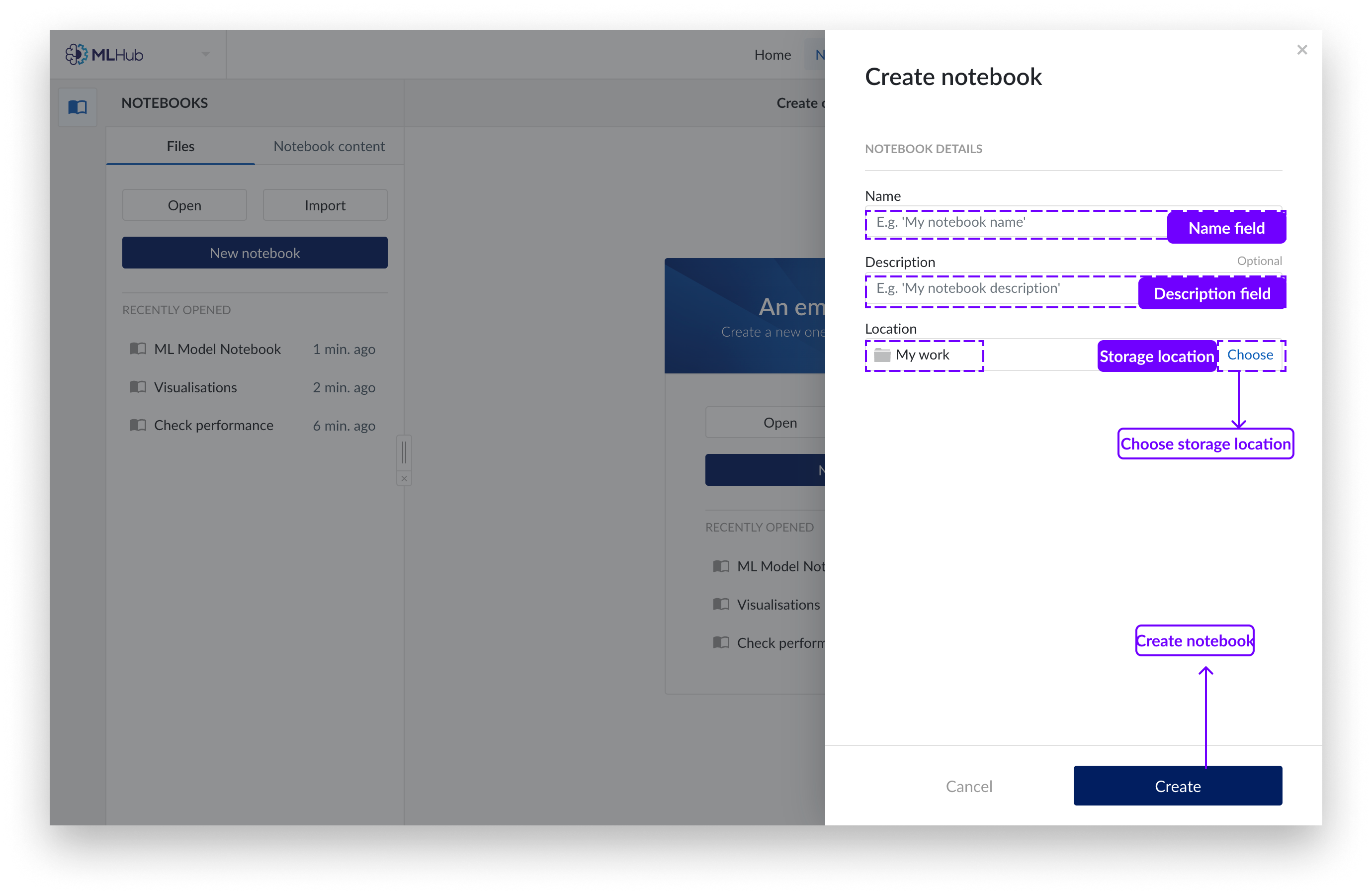

Klicken Sie auf „Neues Notebook“.
Füllen Sie die offenen Felder aus und wählen Sie einen Exportordner zum Speichern Ihres neuen Notebooks.
Klicken Sie auf die Schaltfläche "Erstellen".

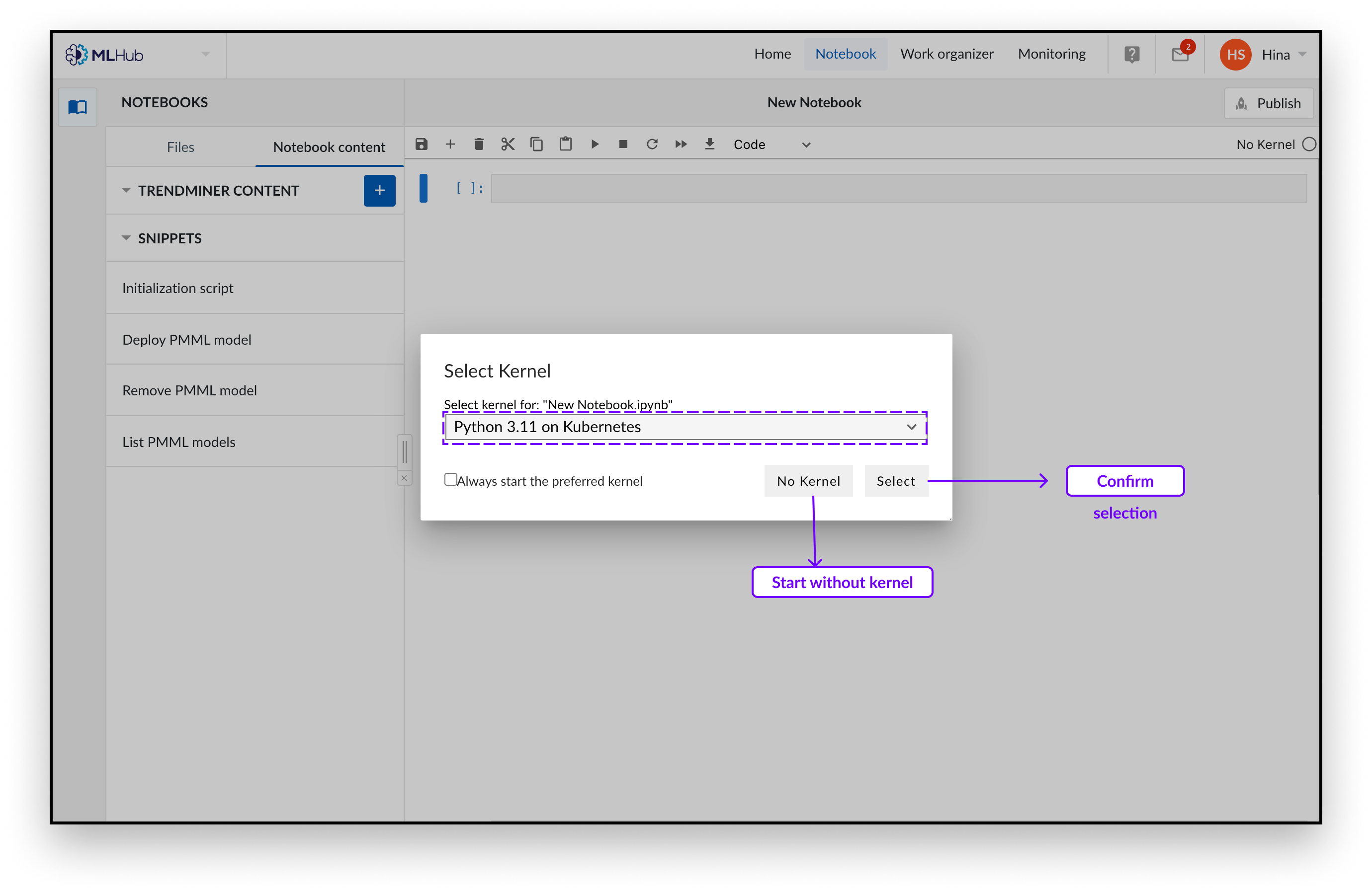

Wählen Sie die Kernel-Konfiguration, die Sie starten möchten.
Wählen Sie die Kernel-Konfiguration, die Sie starten möchten. Wir bieten Kernel mit vorinstallierten Visualisierungspaketen an. Wir empfehlen Ihnen den Start mit dem Kernel „Python 3.11 on Kubernetes“.
Bestätigen Sie Ihre Auswahl, indem Sie auf „Auswählen“ klicken.

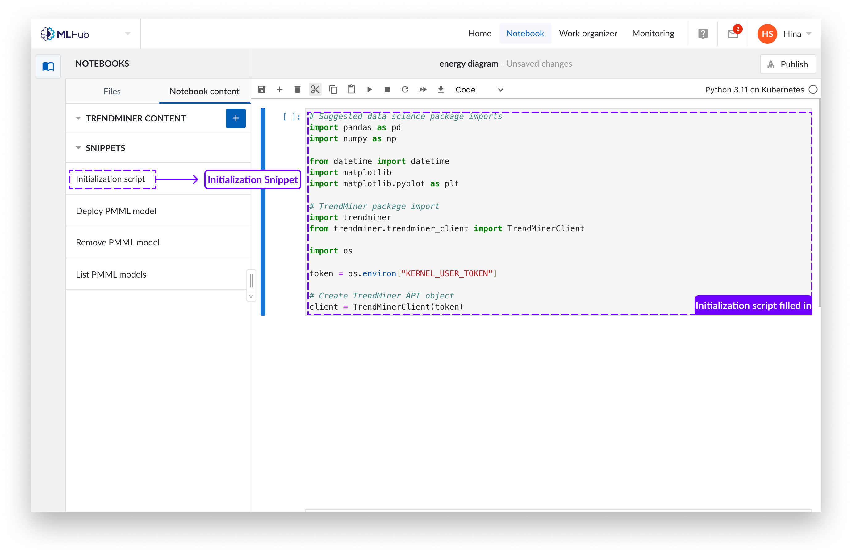

Es wird ein neues Notebook geöffnet, in das Sie Ihren Python-Code schreiben können. Vielleicht möchten Sie unseren Boiler-Plate-Code einfügen, der dringend empfohlene Pakete lädt, da Sie ihn zum Einlesen der TrendMiner Inhalte benötigen. Sie können diesen Code hinzufügen, indem Sie auf die Snippet-Schaltfläche "initialization script" im Snippet-Menü auf der linken Seite klicken.

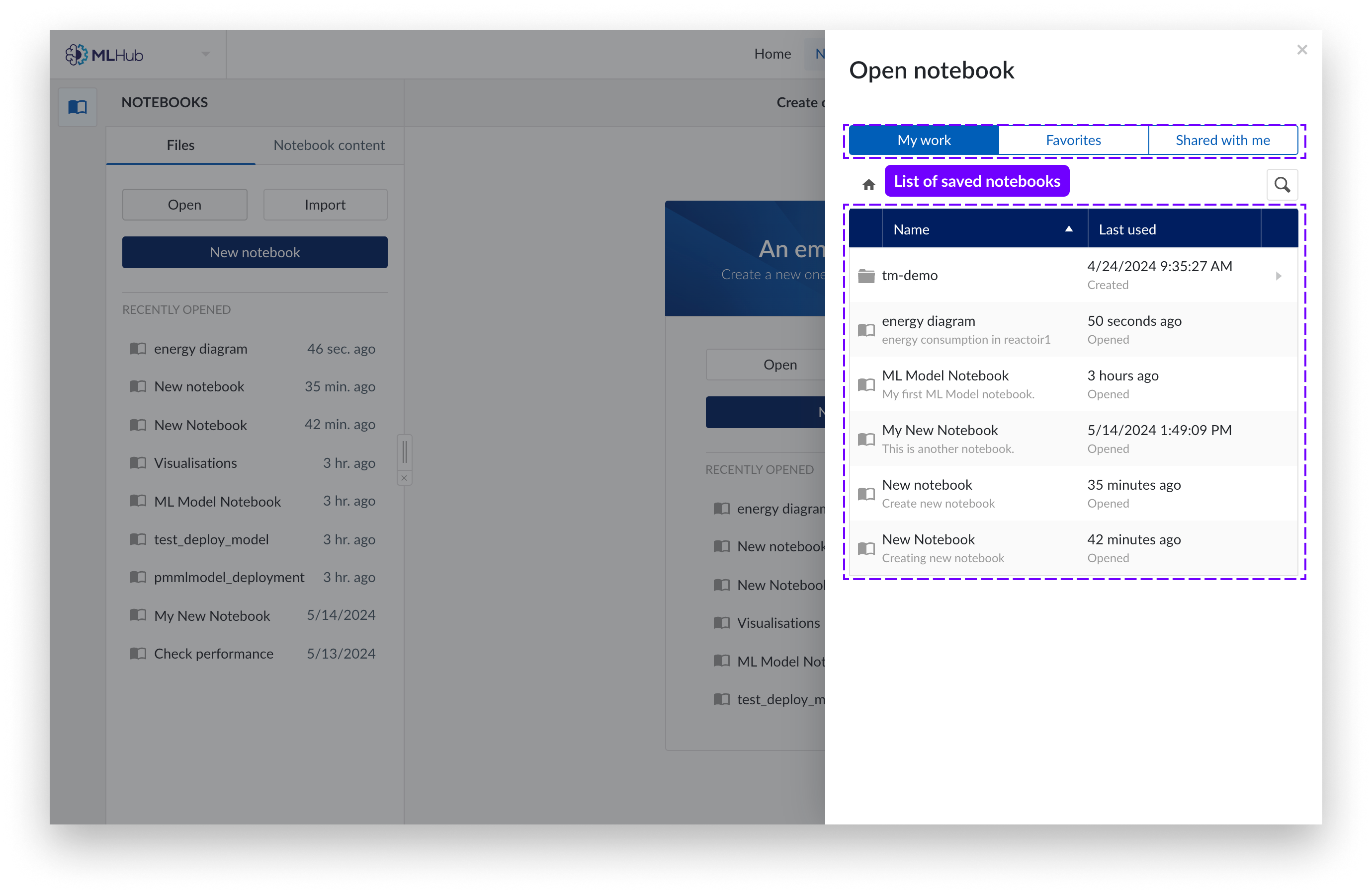

Öffnen eines Notebooks

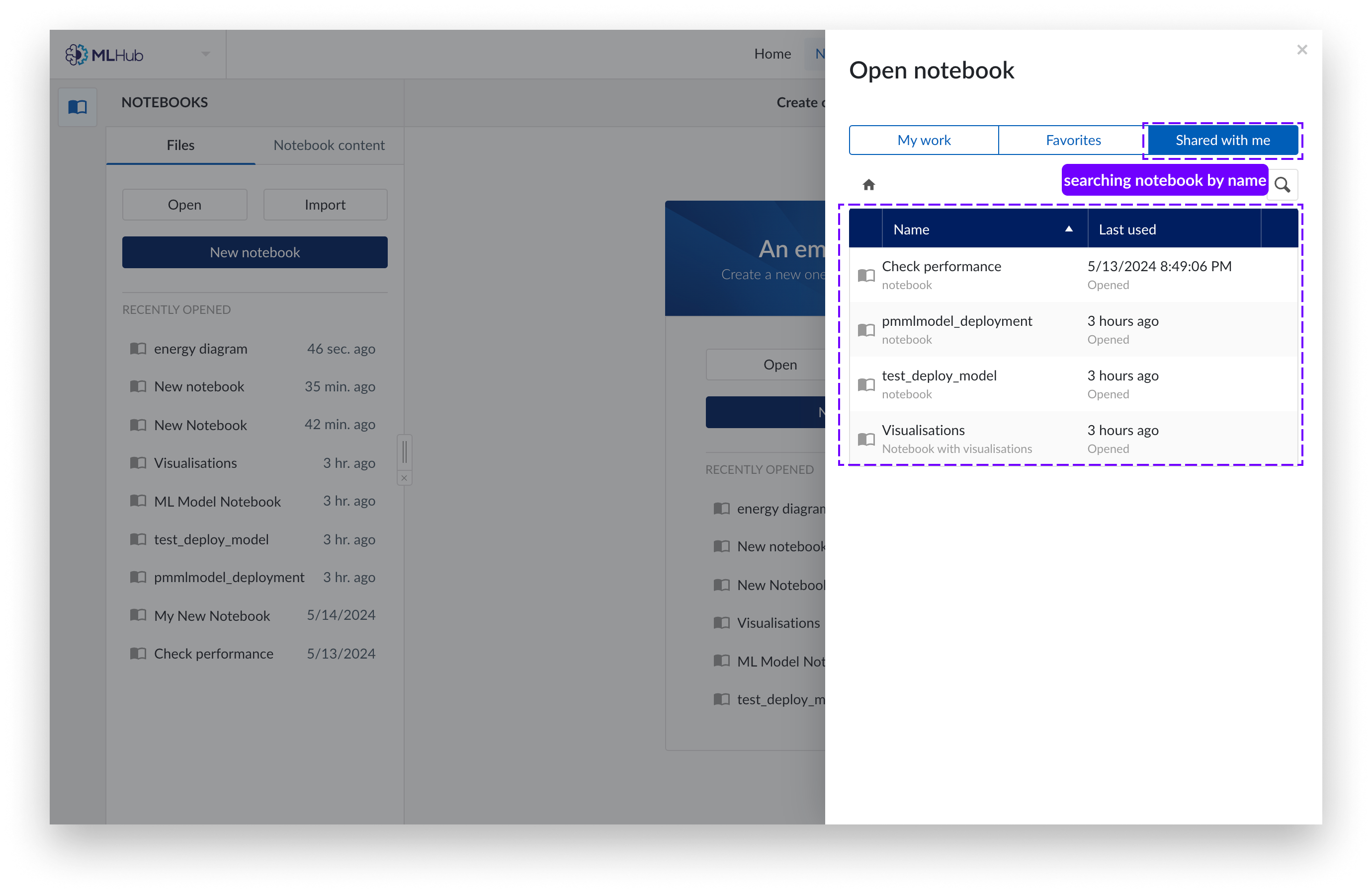

Klicken Sie auf die Registerkarte „Dateien“ von MLHub.
Klicken Sie auf „Öffnen“.
Sie können Ihre Notebooks nun unter „Meine Arbeit“ oder „Favoriten“ einsehen. Klicken Sie auf das Notebook, das Sie öffnen möchten.
Sie können auch auf Notebooks zugreifen, die von anderen Benutzern unter „Mit mir geteilt“ für Sie freigegeben wurden.

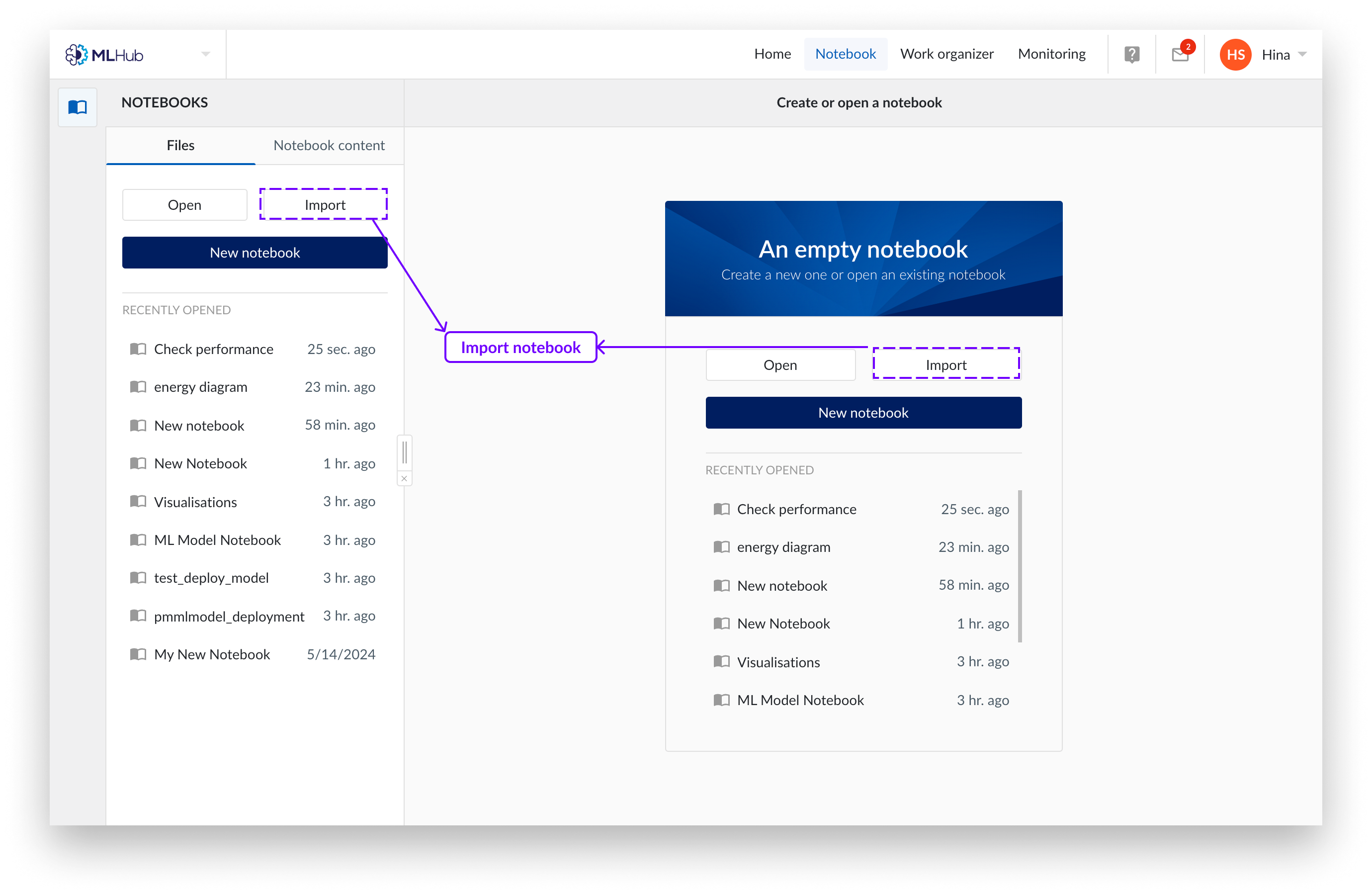

Öffnen Sie die Registerkarte Notebook in MLHub.
Klicken Sie auf die Schaltfläche "Importieren". Auf der rechten Seite des Bildschirms erscheint ein Panel.
Auf der rechten Seite des Bildschirms erscheint ein Panel. Wählen Sie, ob Sie ein Notebook mit Ihrem lokalen Dateibrowsersystem hochladen oder den work organizer verwenden möchten. Es werden nur Jupyter-Notizbücher (Dateierweiterung .ipynb) unterstützt.
Wählen Sie "Importieren".

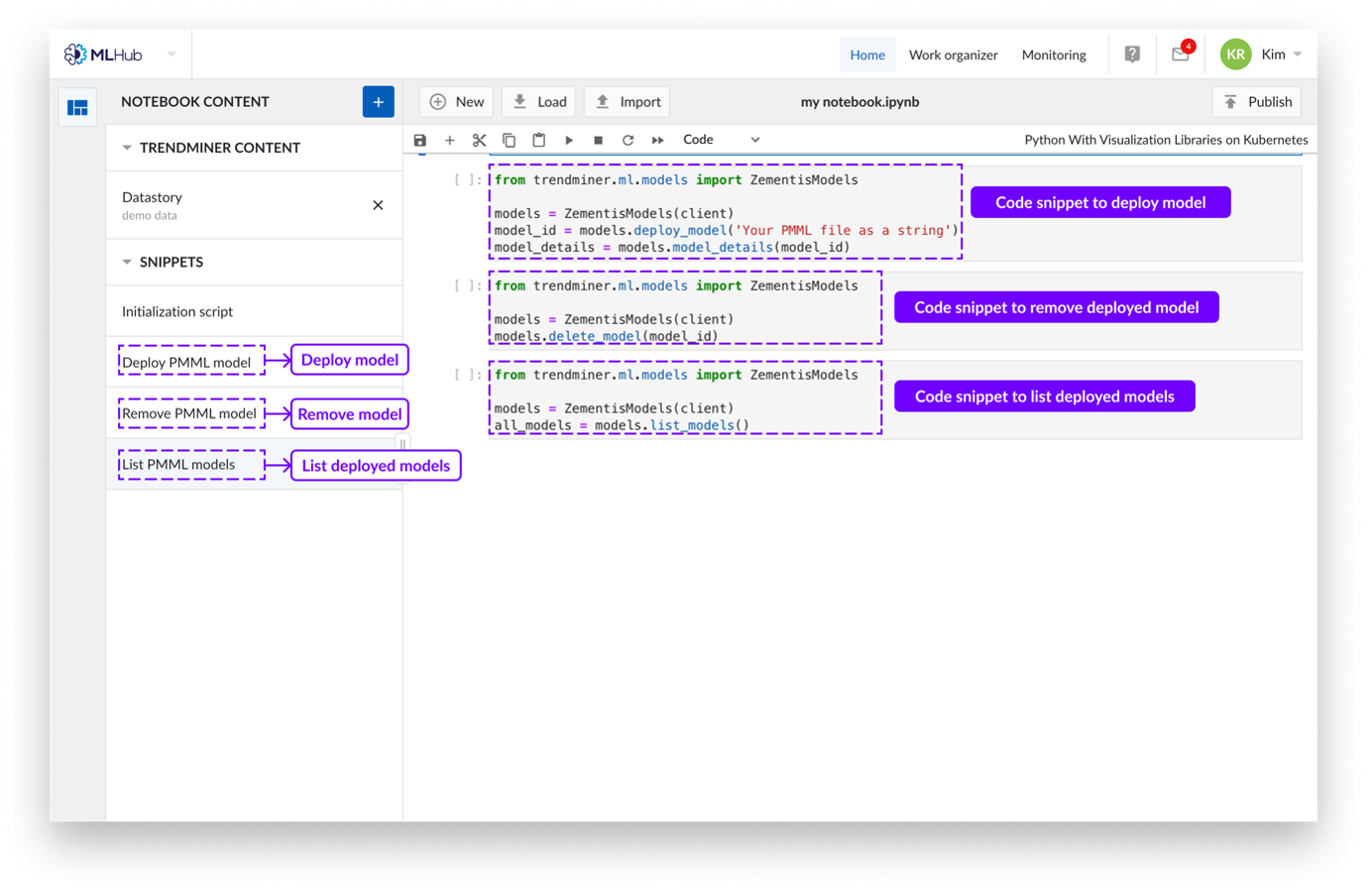

Snippets
Derzeit sind die Snippets in Python-Kernels anwendbar, um Machine-Learning Modelle zu deployen.

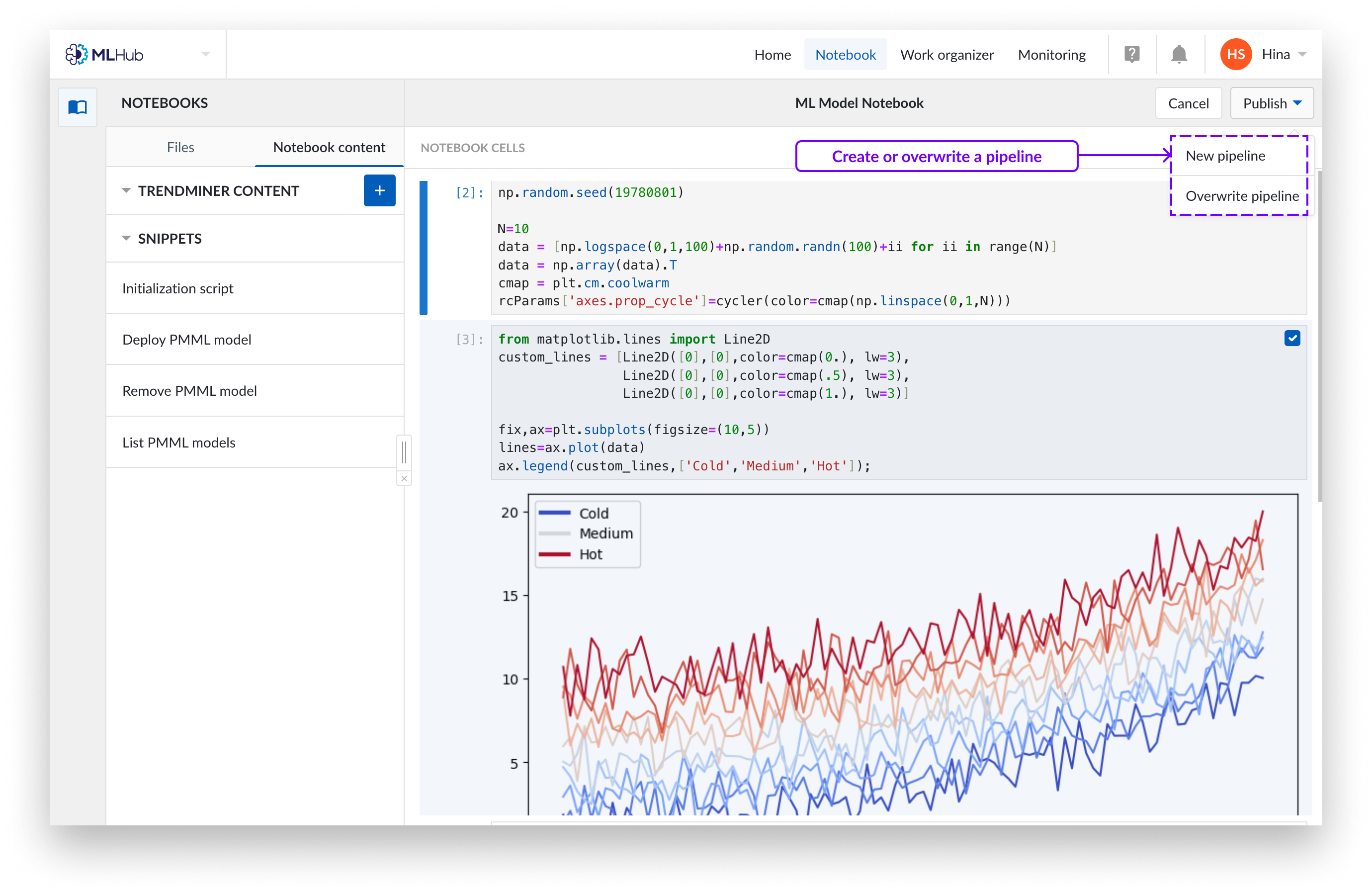

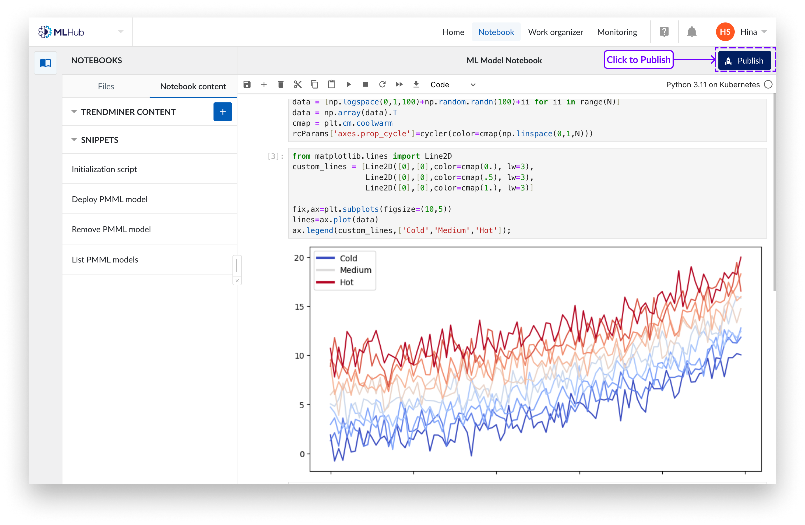

Wenn Sie eine Notebook-Output-Zelle mit einem interessanten Ergebnis oder einer Visualisierung haben, die Sie weitergeben möchten, können Sie diese in einem Notebook-Pipeline-Object veröffentlichen.
Schritte:
Klicken Sie auf die Schaltfläche 'Veröffentlichen' in der oberen rechten Ecke.
Markieren Sie ALLE Zellen, die für das Output, das Sie veröffentlichen möchten, relevant sind, einschließlich der 'Import'-Statements und Variablendeklarationen. Stellen Sie sicher, dass die letzte ausgewählte Zelle eine gültiges Output erzeugt. Sie können eine Zelle auswählen, indem Sie auf eine beliebige Stelle klicken, oder die Kontrollkästchen in den oberen rechten Ecken verwenden.

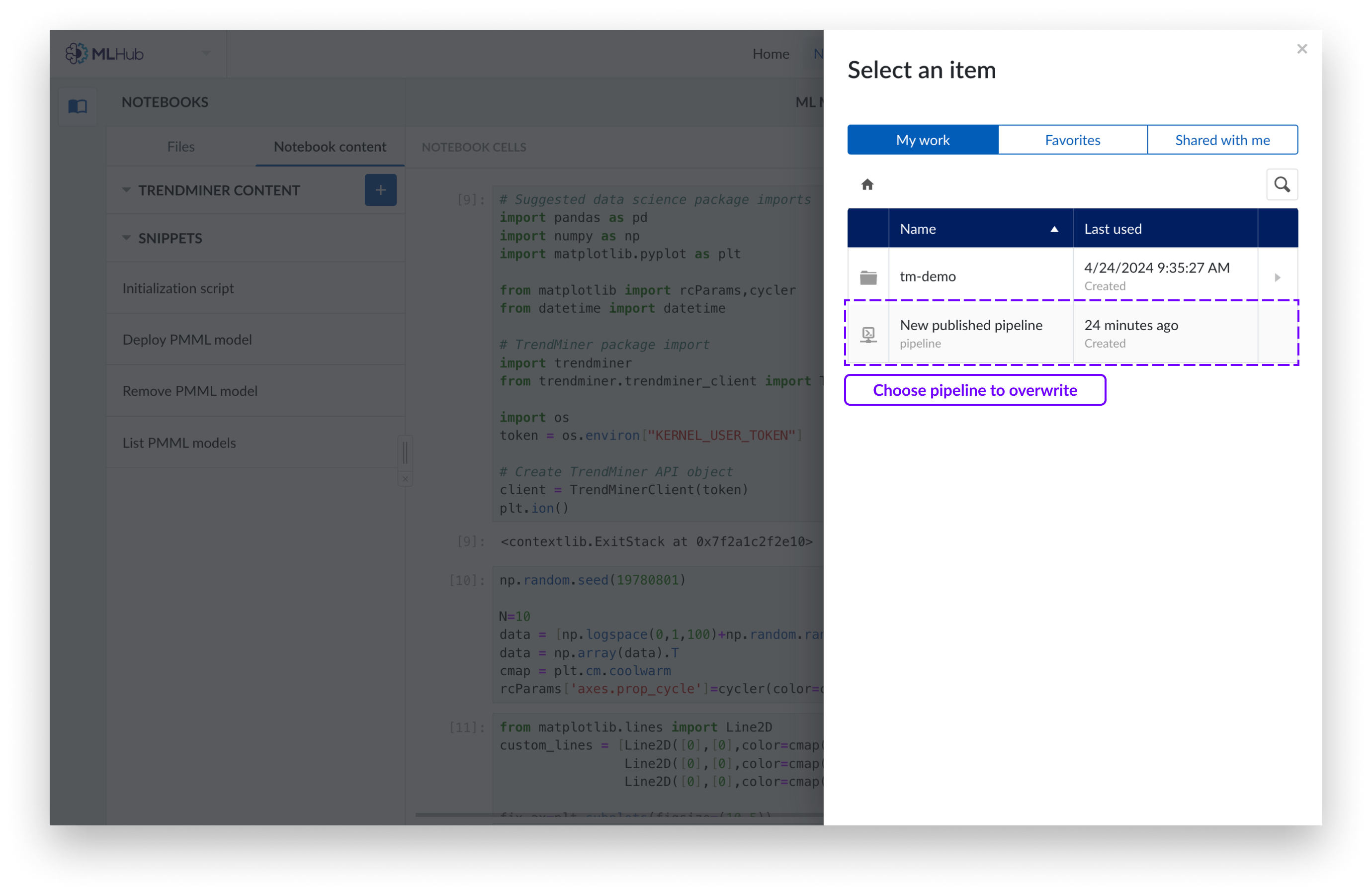

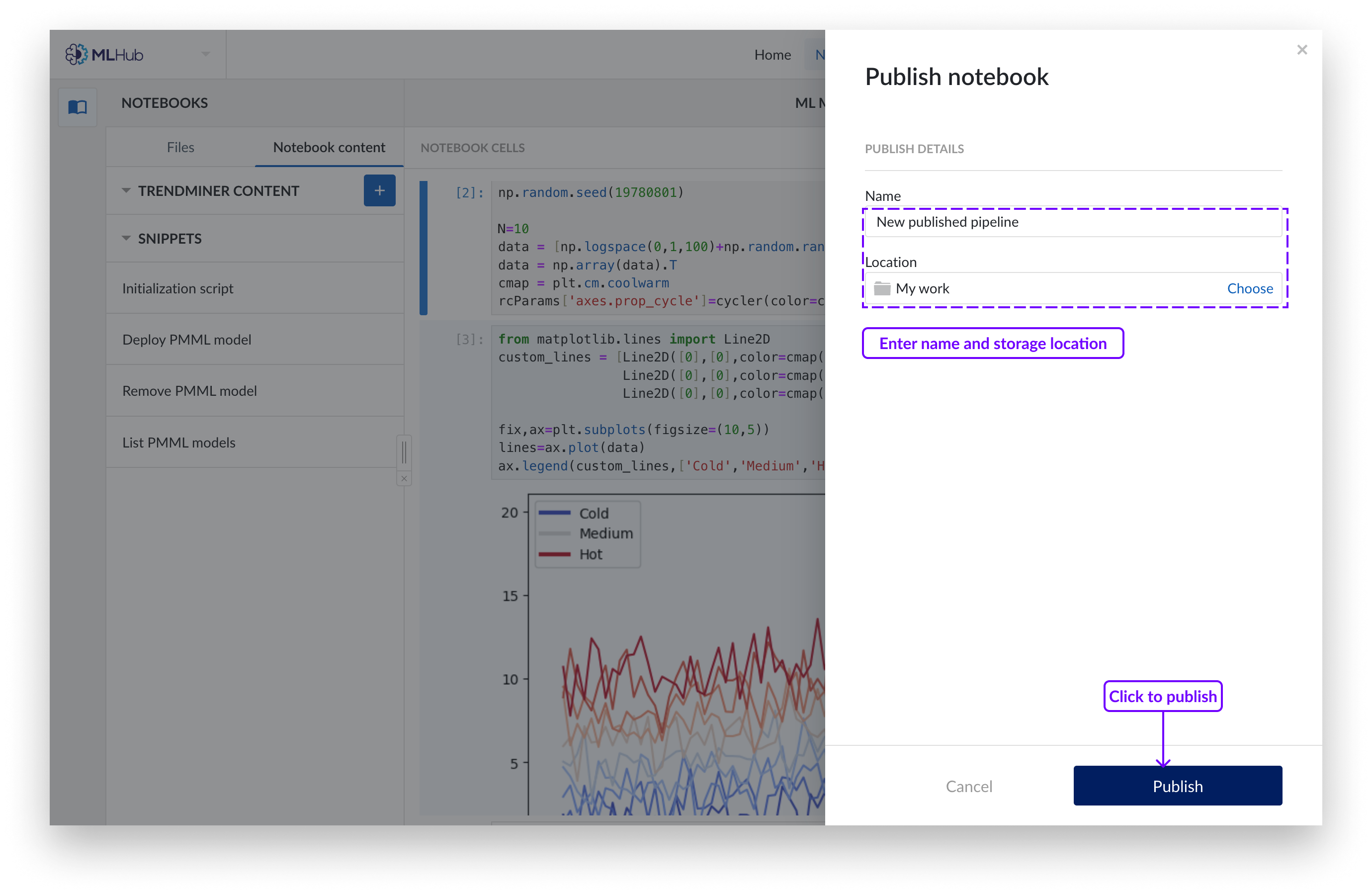

Sie können ein Notebook in einer neuen Pipeline veröffentlichen oder eine bestehende Pipeline überschreiben.
Um ein Notebook auf einer neuen Pipeline zu veröffentlichen, geben Sie im Work Organizer den Namen und den Speicherort an. Klicken Sie auf "Veröffentlichen" , um die Auswahl zu bestätigen. Dadurch wird ein "Pipeline"-Objekt erstellt, das ein Mini-Notizbuch ist, das nur die ausgewählten Zellen enthält. Pipelines haben keine Beziehung zu ihren ursprünglichen Notizbüchern, sie sind eine eigenständige Einheit.
Wenn Sie ein Notizbuch aktualisieren, müssen Sie auch ein neues Pipeline-Objekt erstellen.
Wenn Sie eine bestehende Pipeline überschreiben möchten, fügen Sie eine optionale Beschreibung hinzu und wählen Sie die Pipeline aus dem Work Organizer aus, die Sie überschreiben möchten. Klicken Sie auf 'Veröffentlichen'.
Sie haben nun ein Pipeline-Objekt, das den Code der von Ihnen ausgewählten Zellen enthält.
